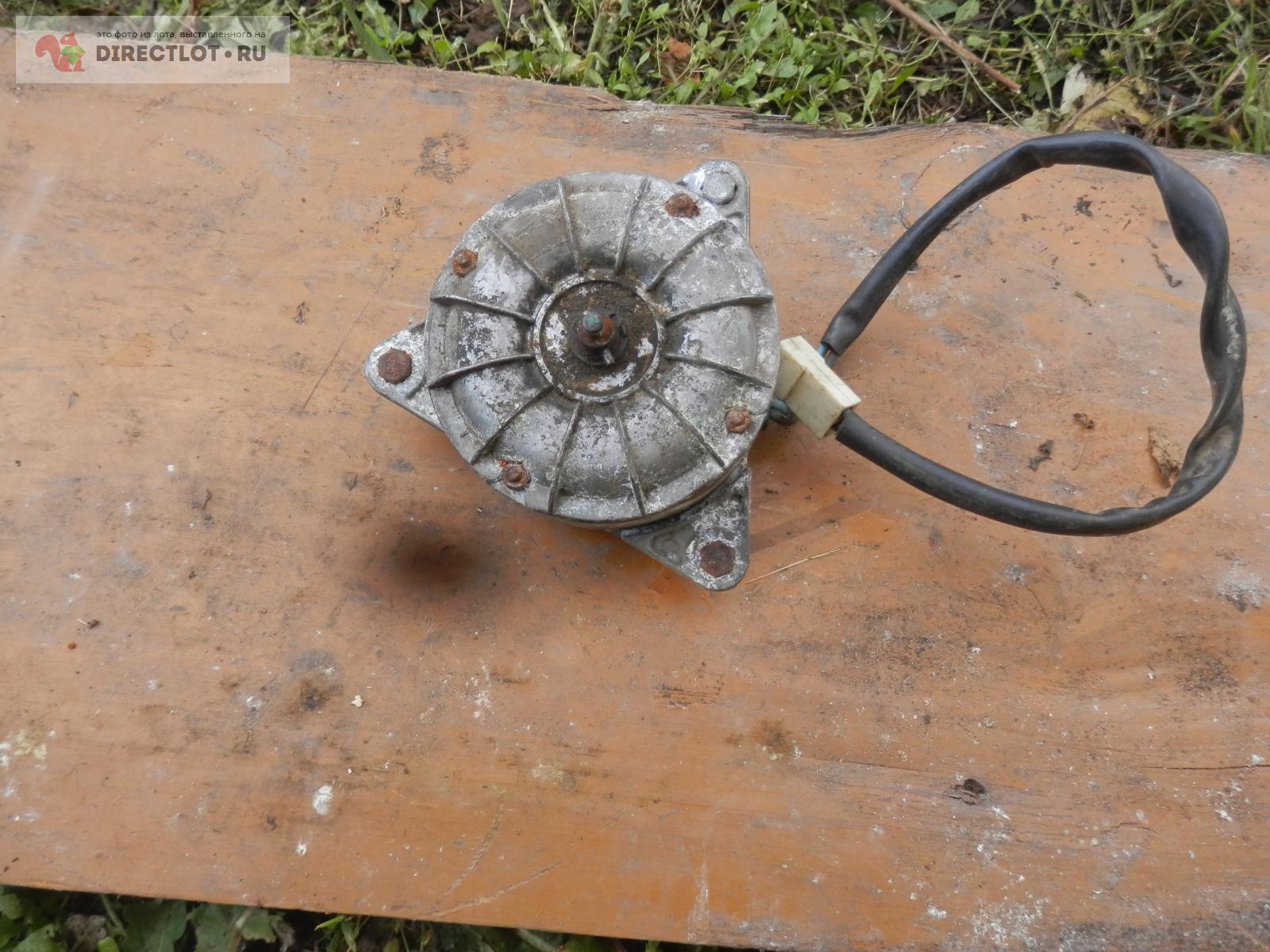

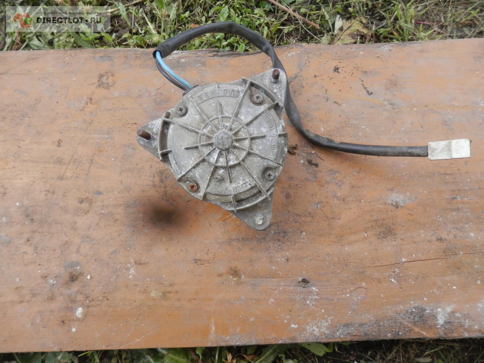

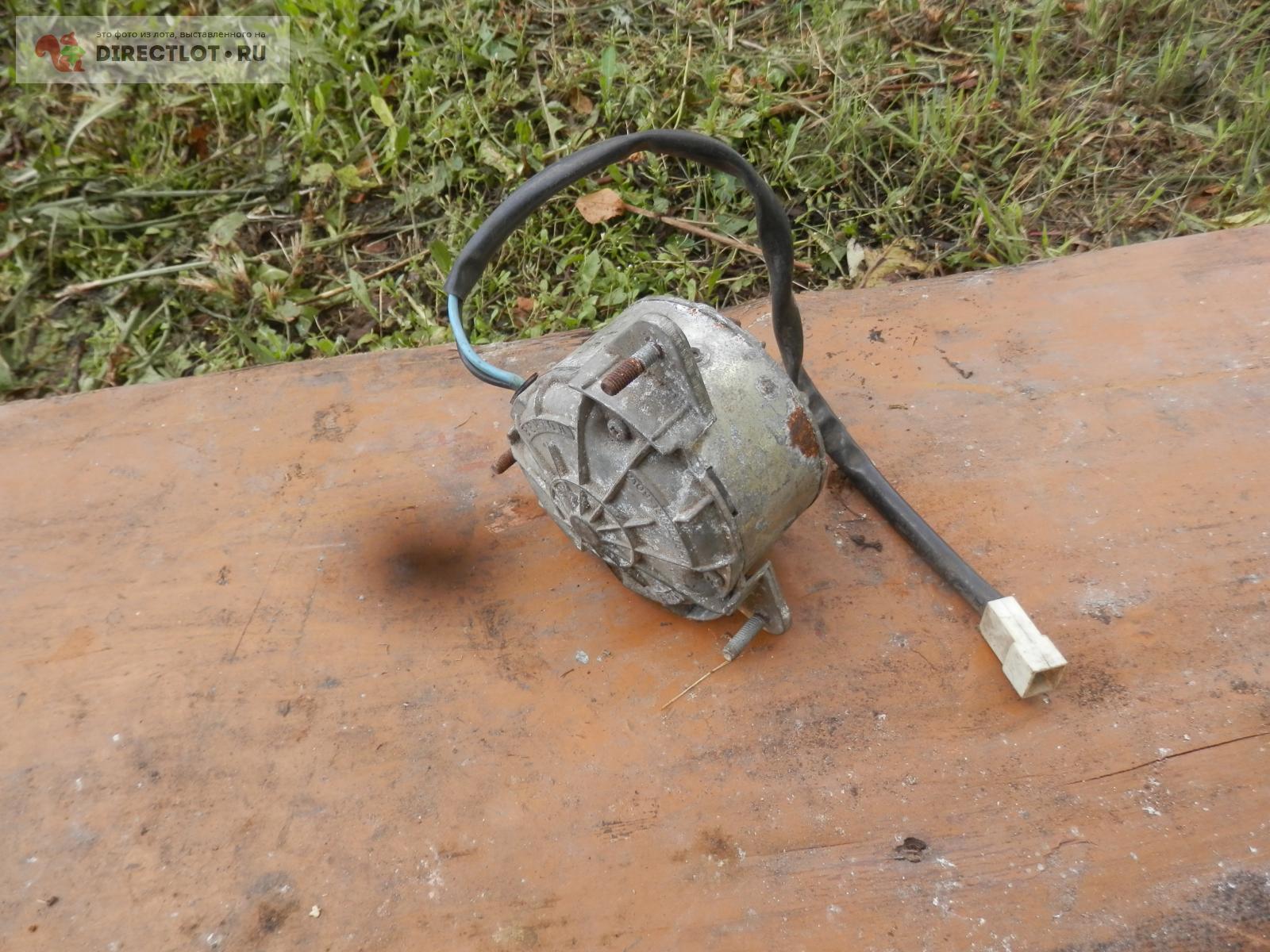

Подскажите, от какого авто может быть электровентилятор охлаждения радиатора ( если это он ? )
Ваз 2107 или нива
на ваз где электровентилятор стоит,москвич 2141..они вроде бы все одинаковые..я на москвича ставил вазовский,подошло без проблем..
если его на продажу,то думаю нет смысла заморачиваться..на любой разборке или металлоприемке их в достаточном количестве.
На нем же написано - "2109-..." . Значит от ваз 2109. Но вероятно подойдёт для многих автомобилей. Хотя бывают отличия по диаметру оси и по глубине установки.
Моторчик можно использовать и не по прямому назначению он достаточно мощный. Было дело ставил такой на машинку для ребенка (в которой ребенок катается на электротяге) через сильное понижение, редуктором.
Спасибо всем за помощь, не обратил внимание на № 2109-1308008-01, который на нём.
У 41 москвича практически вся электрика (кроме датчиков на двигателе) от ВАЗ2108, 09.
Так что на этот москвич точно подойдет
