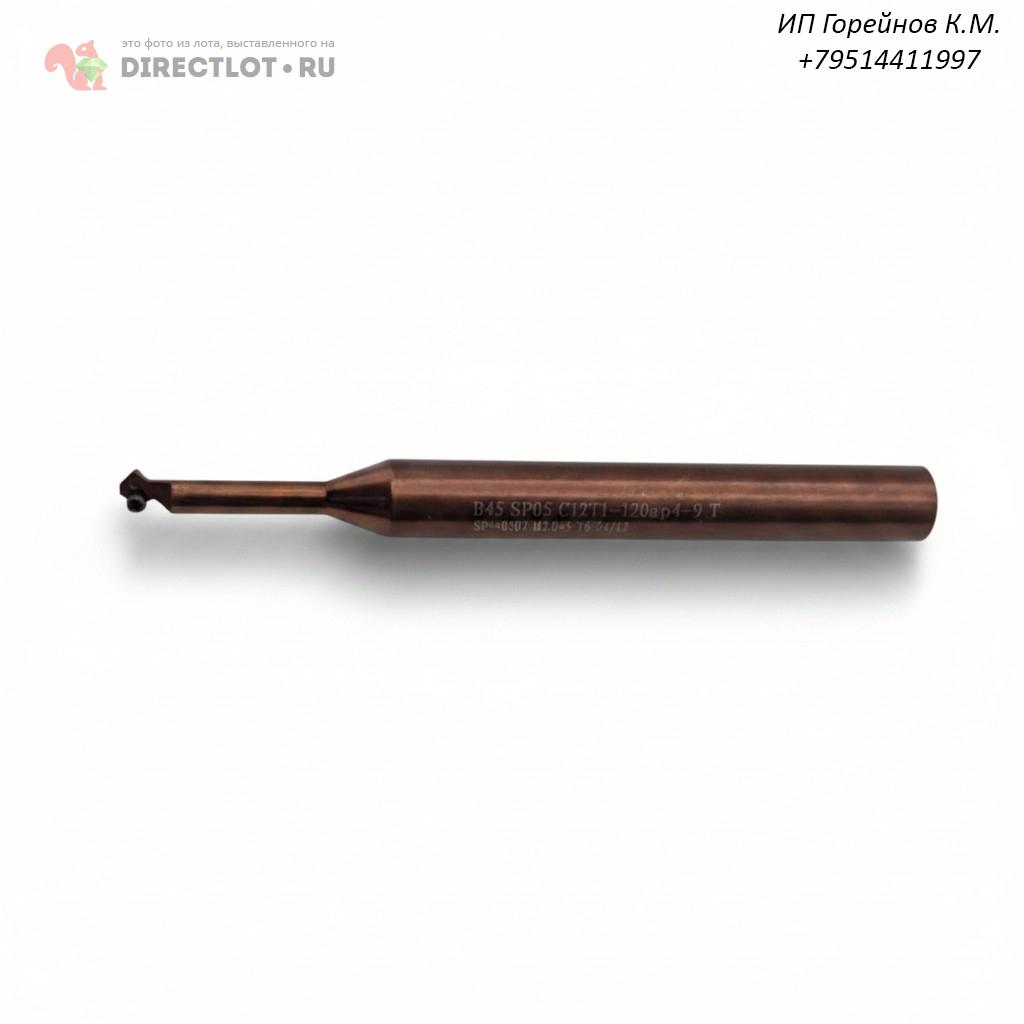

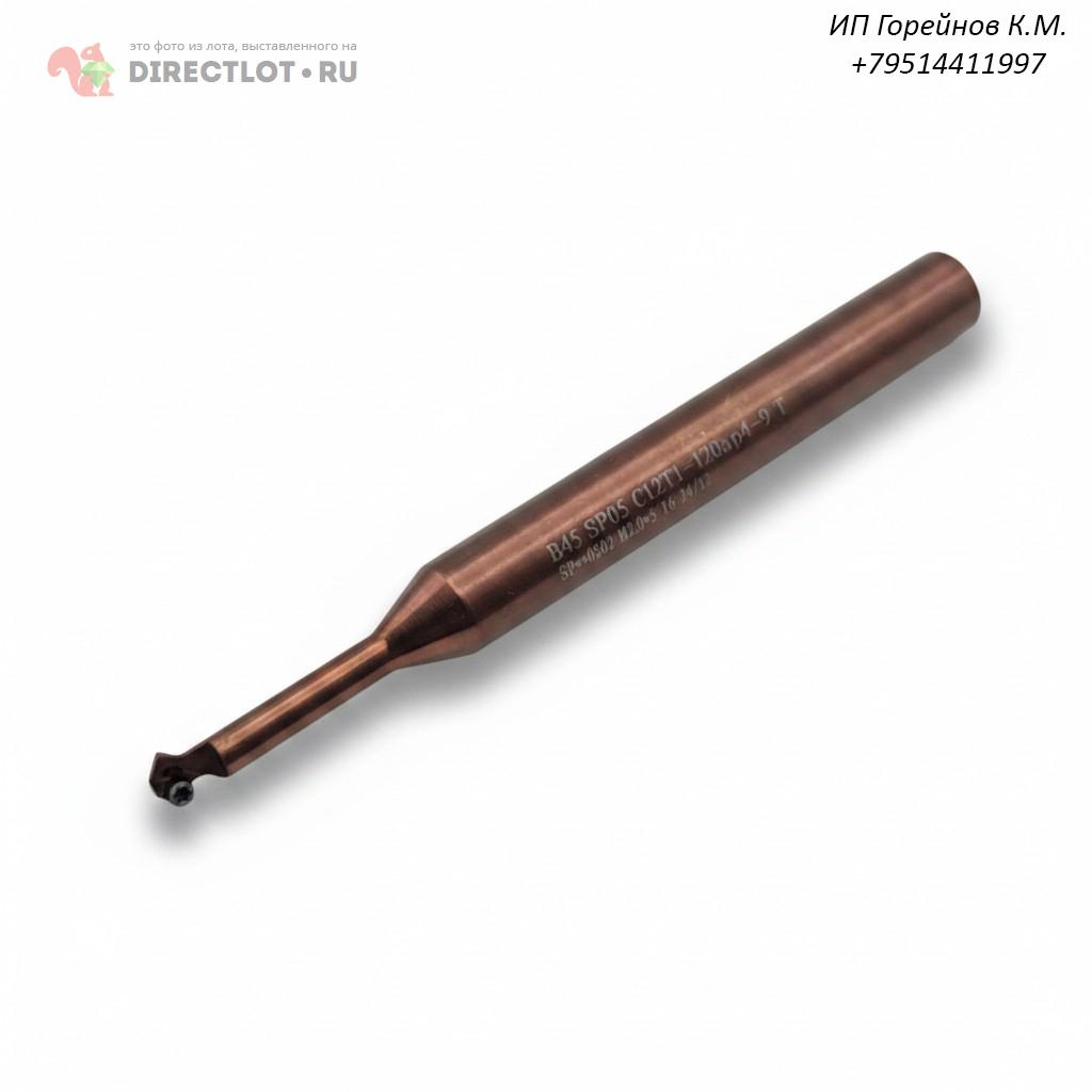

из пружинной стали
Минимальный диаметр отверстия 4 мм
Максимальный диаметр отверсти 9 мм
Посадочный диаметр 12 мм
Диаметр шейки 5 мм, вылет шейки 28 мм
Угол фрезы 90 градусов
Длина фрезы 120 мм
число пластин - 1
применяемые пластины SPMT05 (SPGT05)
винт torx M2
Фреза применяется для снятие фаски в 45гр - как по контуру , так и в отверстие и с обратной стороны отверстия , если диаметр отверстия больше 9 мм
