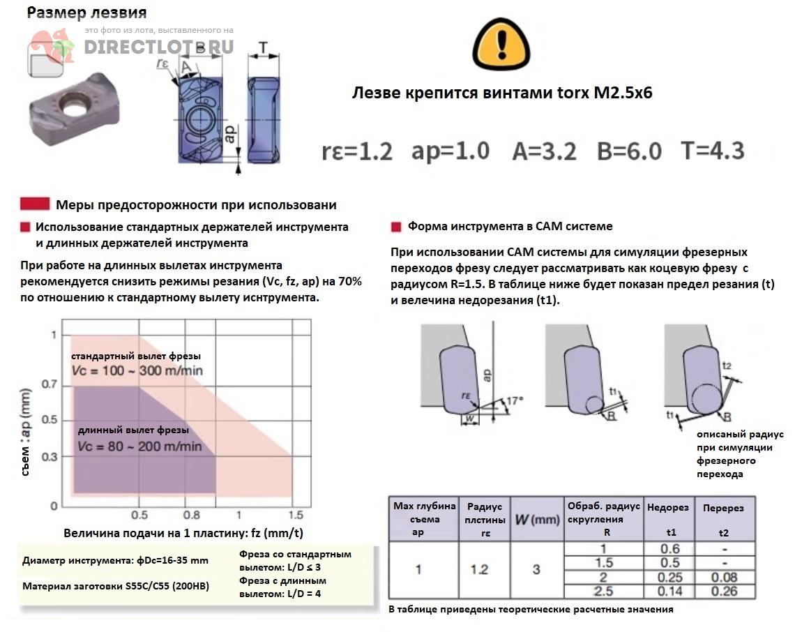

Назначение: Универсальная и высокопроизводительная обработка сталей (группа P) и нержавеющих сталей (группа M). Подходит также для некоторых видов чугуна (группа K).
Покрытие: Износостойкое PVD-покрытие (обычно многослойное AlTiN / TiAlN).
Свойства: Обладает высокой стойкостью к термоударам и выкрашиванию кромок, что критично при фрезеровании с высокой подачей (на удароопасных режимах и при прерывистом резании).
Применение и режимы работы:

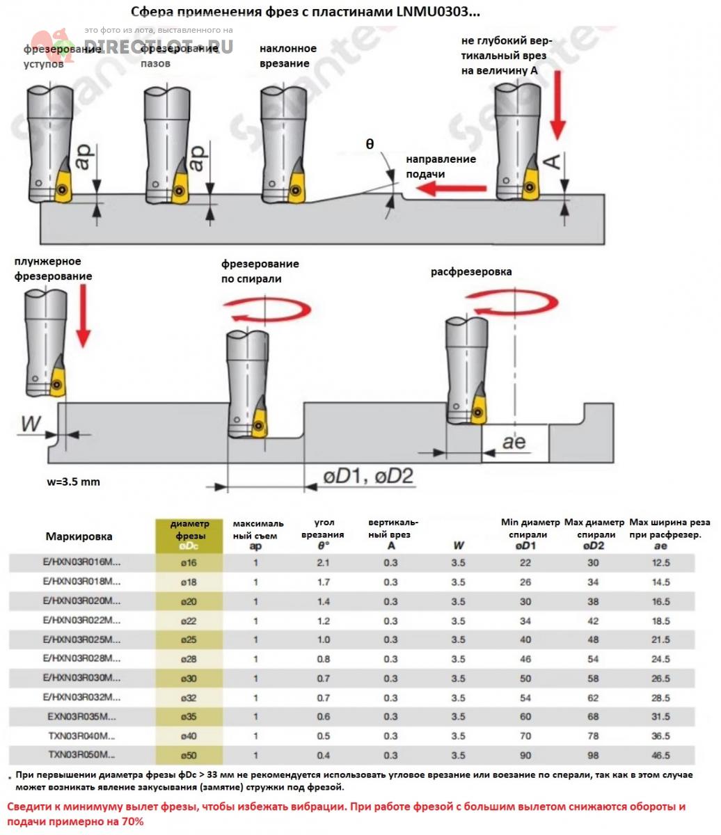

- Черновое и получистовое фрезерование плоскостей, уступов и глубоких карманов с высокой скоростью подачи на зуб ($f_z$).
- Глубина резания ($a_p$): Небольшая (обычно $0.5 - 1.0\text{ мм}$ в зависимости от диаметра фрезы и вылета инструмента).
- Подача на зуб ($f_z$): Высокая (от $0.3$ до $0.8\text{ мм/зуб}$).
- Охлаждение: При фрезеровании сталей рекомендуется работать с продувкой воздухом (без СОЖ), чтобы избежать терморастрескивания PVD-покрытия.
