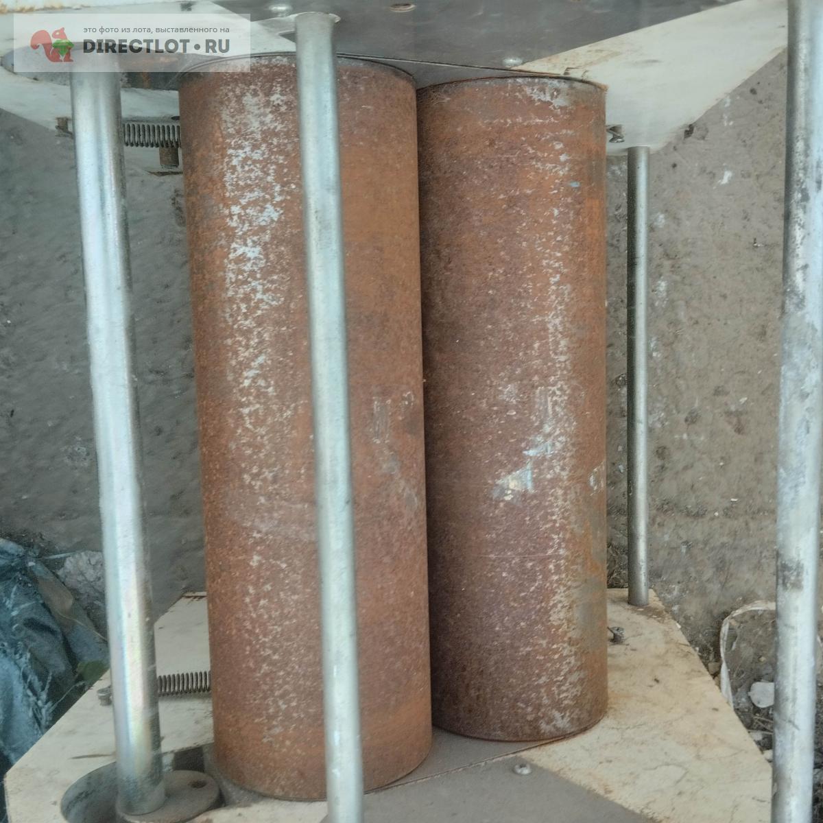

Попрошу еще раз-опознать механизм..что сие есть? тестоделитель,мельница, плющилка, резиновые вальцы? Первый упомянутый тип недавно попадался..о ужас, ВЕСЬ "черный", тяжелый,вальцы с пазами и диаметр больше длины,понятно,что это конкретная древняя модель, но,в целом-другой. Для зерноплющилок также характерен больший диаметр и превышение диаметра над длиной...хотелось именно про ЭТО услышать-прочитать. Если кто сталкивался

Да,в зерноплющилках часто один валец (регулируемый) подпружинен-страховка от камней и болтов..тут такого нет

Пищевое разве не из нержавейки делают?
Похоже на дробилку пластика
ЖелезоКовырятель   817   2514
  добавлен
Мельничные валки из черняги , и они с рифлением . И они длинной около метра.
На этих вальцах можно резину мять .
Конфеты делают на нерже.

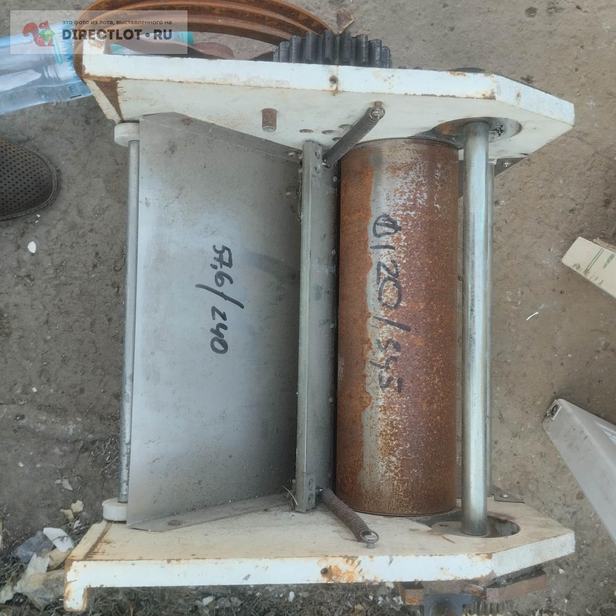

Для пищевого важно, насколько я понял, и время, контакта поверхности с сырьём. Не всегда нержа и не везде.Здесь, кстати, щечки по бокам и склиз, или как там его.+ скребок . Нержавеющие.

Рифления могут быть, могут и не быть.. На зерноплющилках и так и этак , но чаще, конечно, рифленые. Причем, чем больше диаметр валков, тем меньше необходимость в рифлях. Они и вредят, дробят и пиление создают, когда основная затея-получить тонкую лепешку . А не измельчать зерновку
Про мельницу же мне один армянин армавирский сказал. Он кое-что понимает в сельхозке, вроде бывают и гладкие. Если честно, не проверял .

*пЫление.. В общем, нежелательное дробление. Если у мельничных -основное назначение рифлений
-как раз дезинтеграция, растирание, то у плющилок-просто уверенное затягивание в зазор

сталь и чугун в полне могут контактировать с пищевкой ....не все под тотже шеколад досих пор на заводе делает насосы с чугунными шестернями шестерёночного насоса .....
эти по ходу с линии где уже в раскатанный пласт добавляли сыпучую добавку и они ее вкатывали в пласт

зазор между вальцами в каких пределах регулируется ? скребок только на одном валике или на обоих ?
