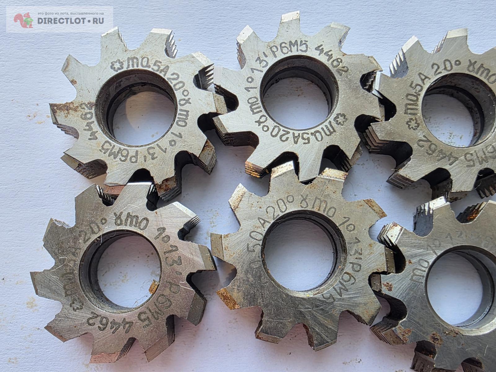

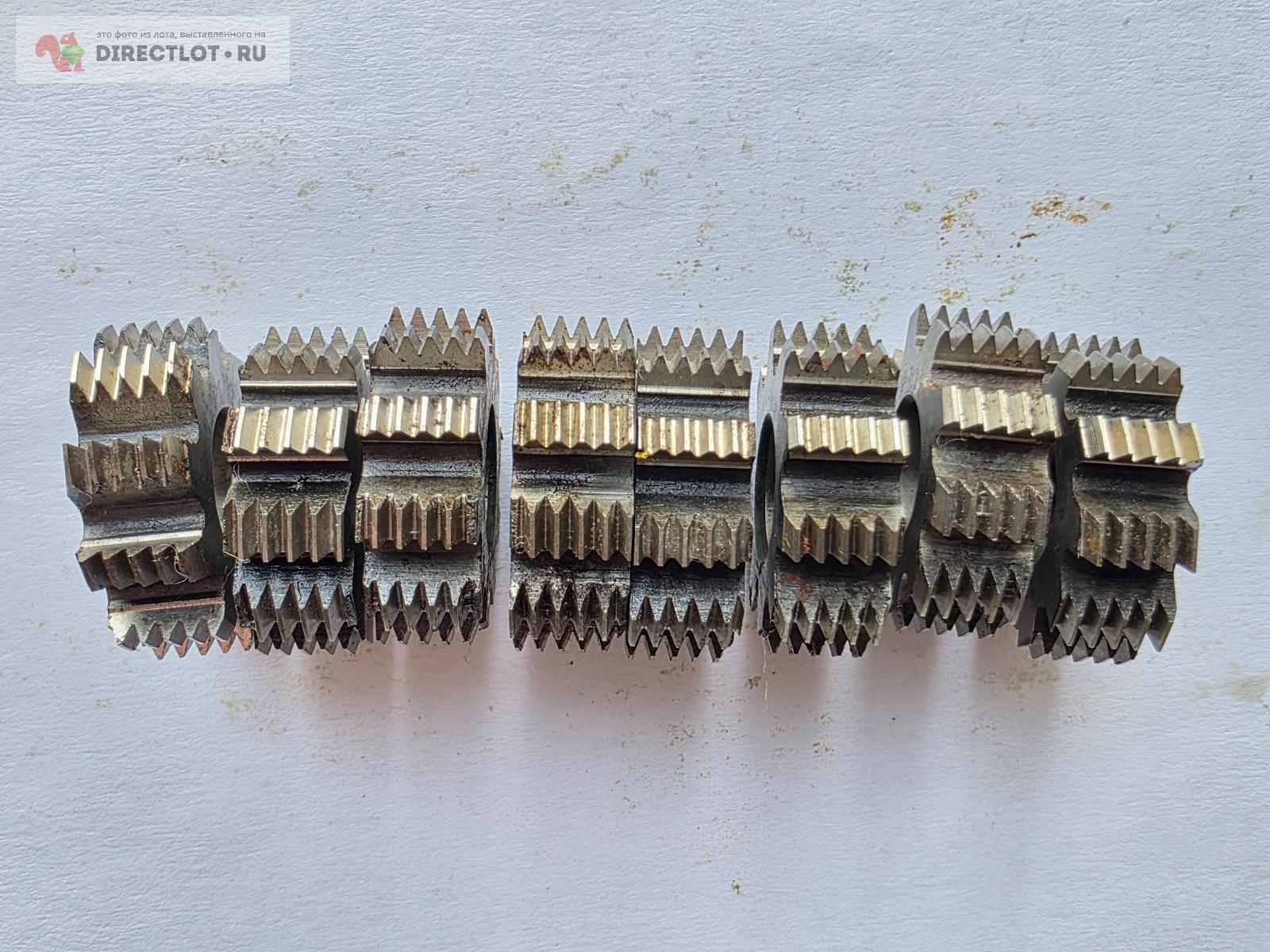

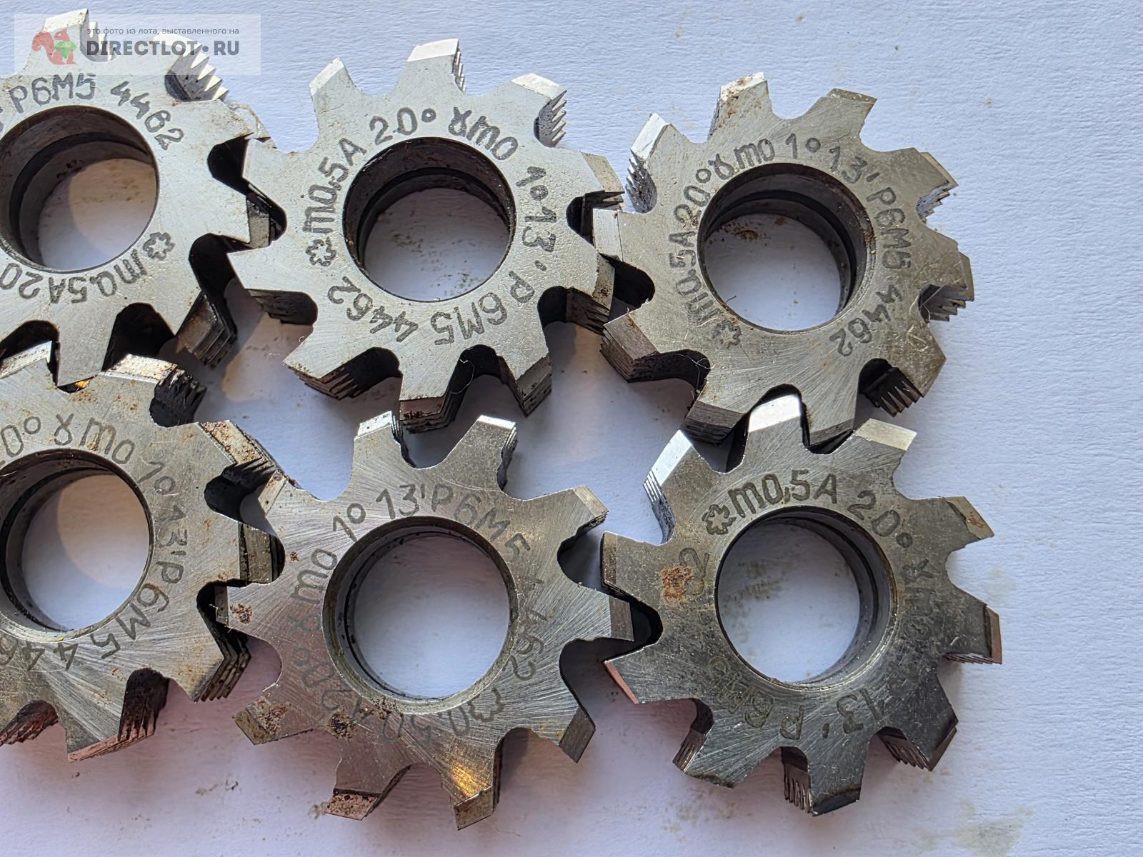

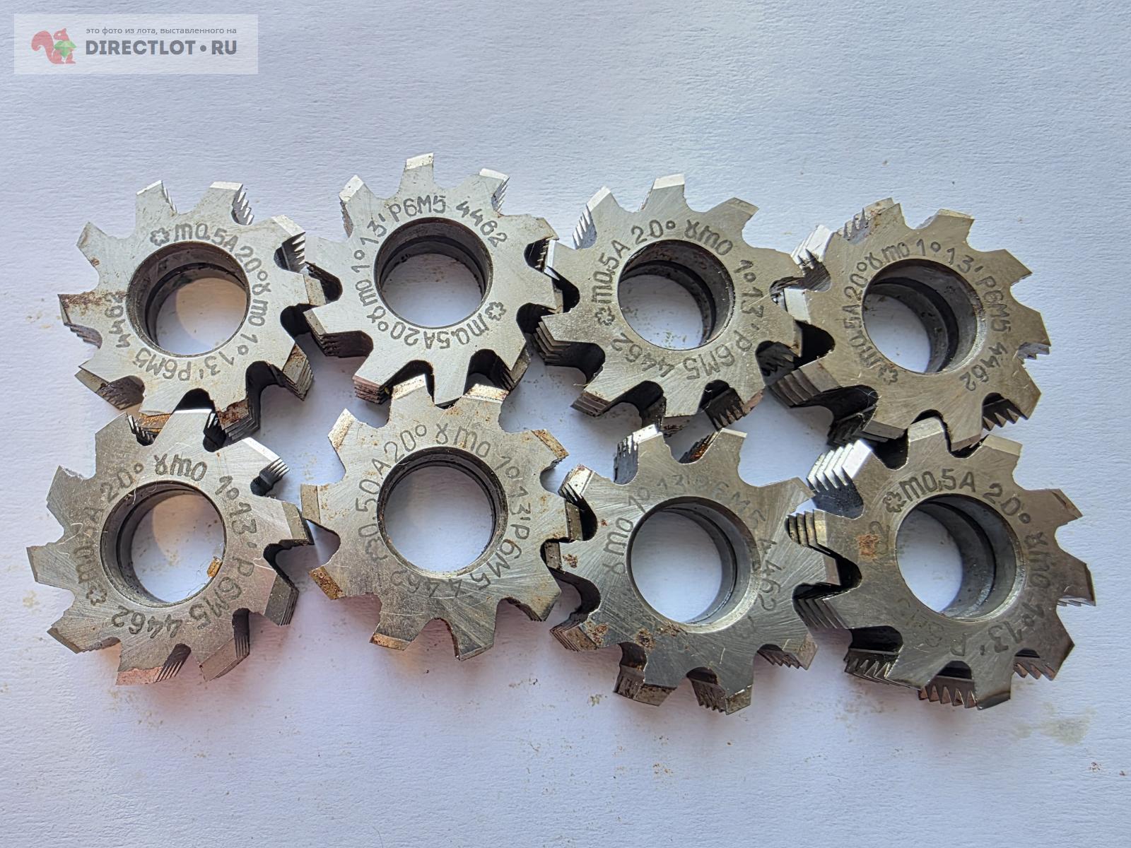

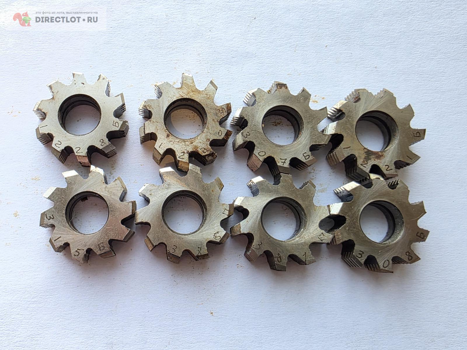

Добрый, подскажите пожалуйста как обозначить эти штуки с резьбой, для дальнейшей продажи. Заранее спасибо.

Фреза модульная зуборезная. Не резьба это , 20 градусов угол.

модульные фрезы

присмотрелся ии появиились сомнеения наасчёт модуля..может для нареезки другоггоо профиля

Явно точились. На фото плохо видно 20 или 30град. Возможно переделывали из 20 в шлицевые

Фрезы модульные зуборезные. С углом 20 градусов.

Червячная фреза правильнее

зуборезные нету такого названия. это именно червячные модульные фрезы. маркировка модуля на фрезах.
