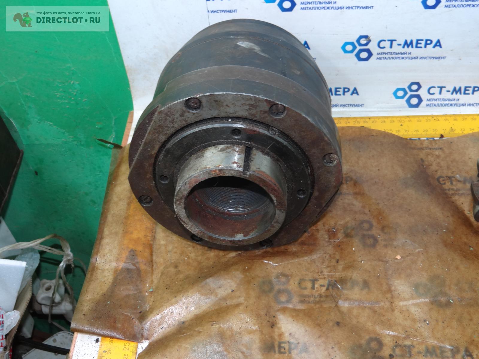

ST-MERA   612   259
  добавлен
подскажите, что это?
Denkan   370   1361
  добавлен
Интересный патрон! Внутризавод.
сергей19630902   0   15
  добавлен
есть вращающиеся детали?
ST-MERA   612   259
  добавлен
Да, выступающая часть вращается
сергей19630902   0   15
  добавлен

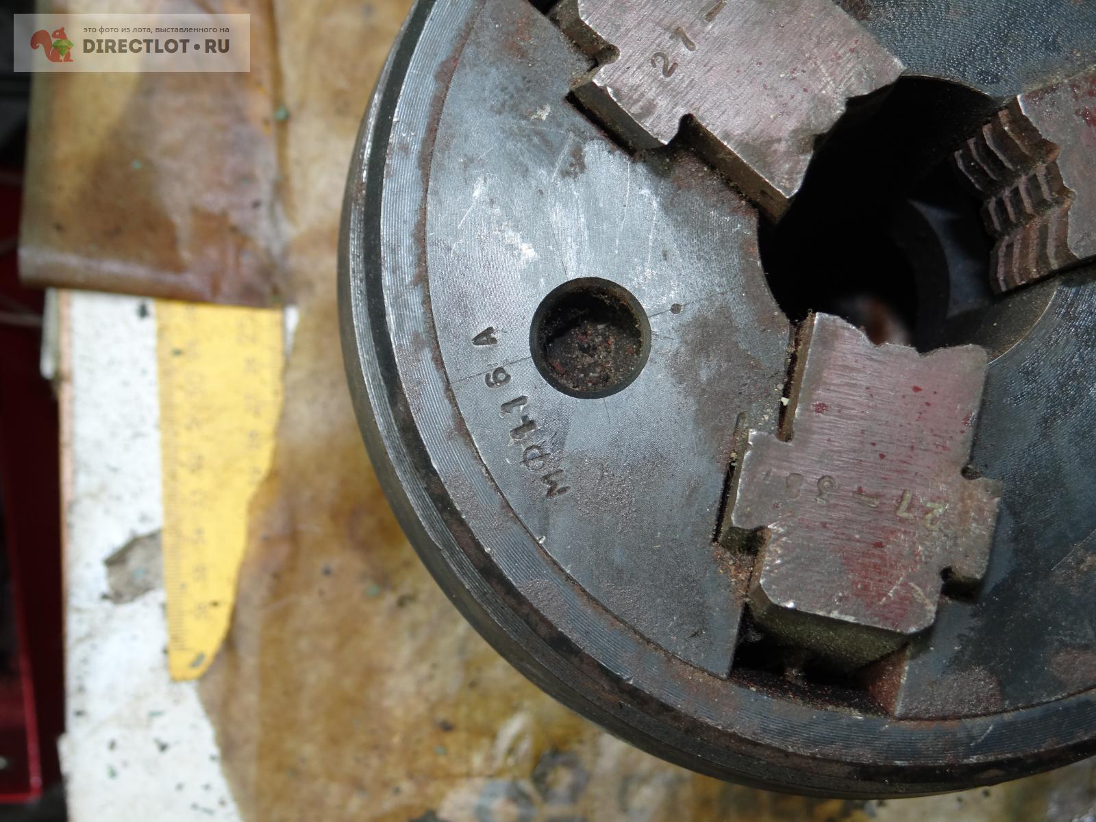

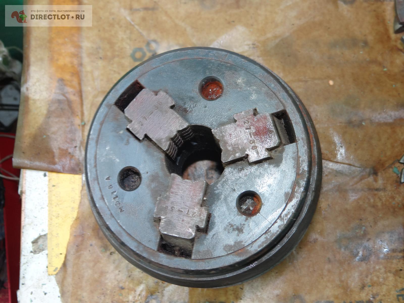

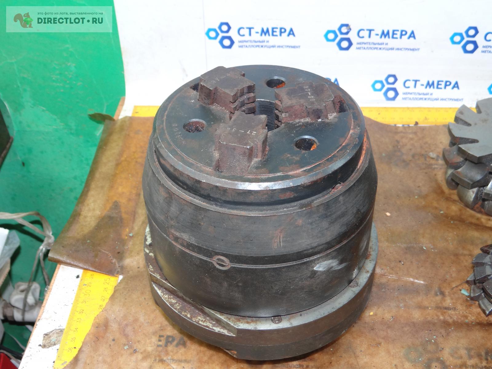

если вращать выступающую часть кулачки должны двигаться. если это так,то патрон изготовлен для определённой операции.(например зажима одного и тогоже диаметра
nortamas   223   2016
  добавлен
это наверно с такарного автомата под мех привод через прубу .....и работы с прутком а вращение для первичного настройки под пруток .... комуто прям лень было постоянно менять вкладыши
nortamas   223   2016
  добавлен
27-38 это наверно прутки с которыми этот патрон работает
это древняя вариация мех патрона с проходным отверстием под пруток
патрон не имет зацепов значит силовой зажим гидро или пневмо привод трубой
