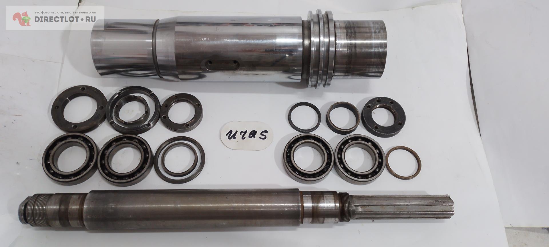

Здравствуйте! Прошу помощи в опознании шпинделя. Диаметр гильзы 90мм. Внутренний конус КМ2. Подшипники 40х67х15мм. И что стоит?
-Красный_механиК-   693   3032
  добавлен
У вас в шпинделе вставлена переходная втулка. КМ2 вы мерили по ее отверстию или ее наружному диаметру?
uras   120   2007
  добавлен
Да это переходная втулка с внутренним конусом КМ2. Вытащить я ее не смог. Я так подозреваю, что в шпинделе будет конус КМ3???
  добавлен
КМ3 имеет наружный диаметр 23,8мм, а КМ4 - 31,2мм Думаю подлезть штангеном в зазор можно, или прикинуть линейкой по радиусу и вычесть из диаметра шпинделя и таким образом понять примерный диаметр того что вставлено в шпиндель вполне возможно.
