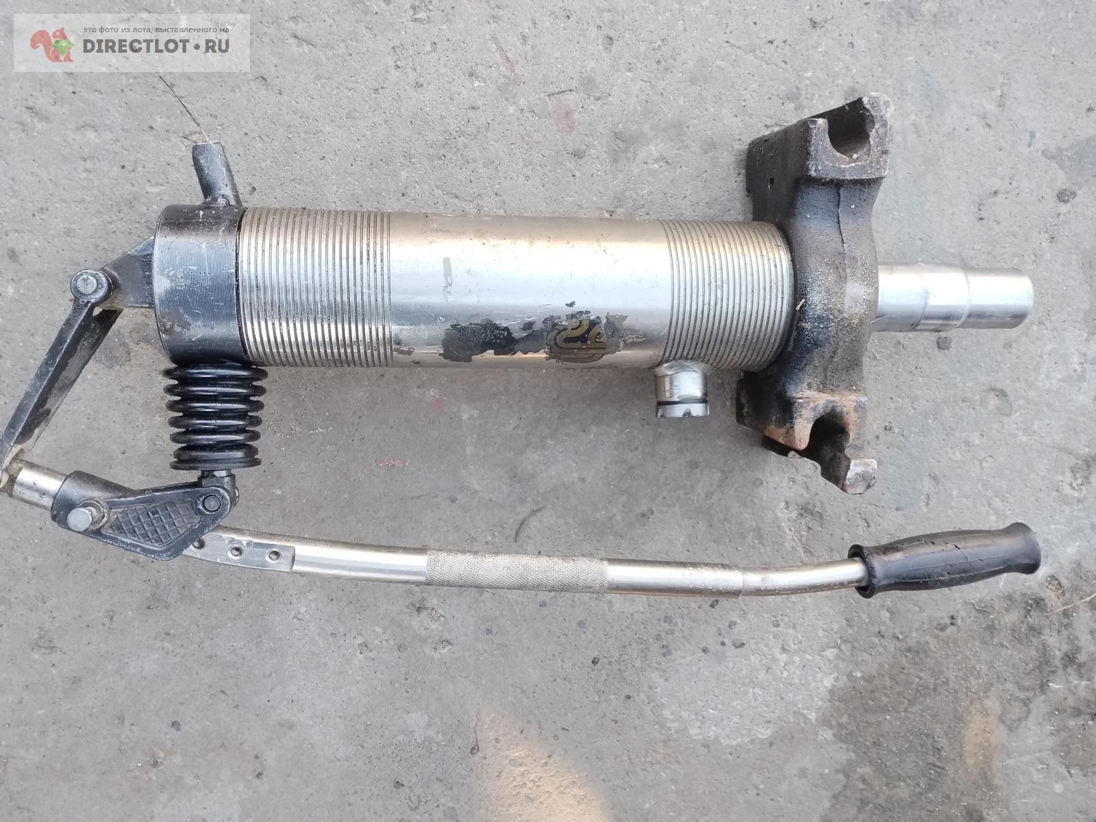

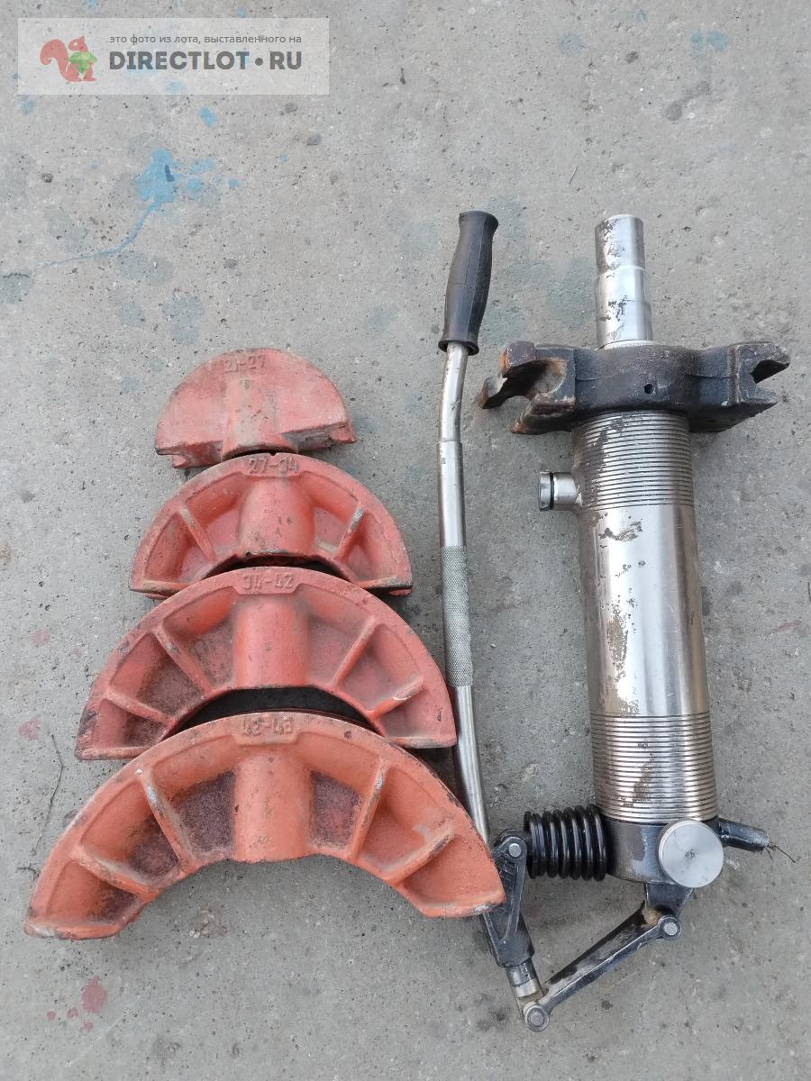

Доброго всем времени суток. Случайно никто модель трубогиба не подскажет и сколько тонн? Заранее благодарю.
m.advard   873   2258
  добавлен

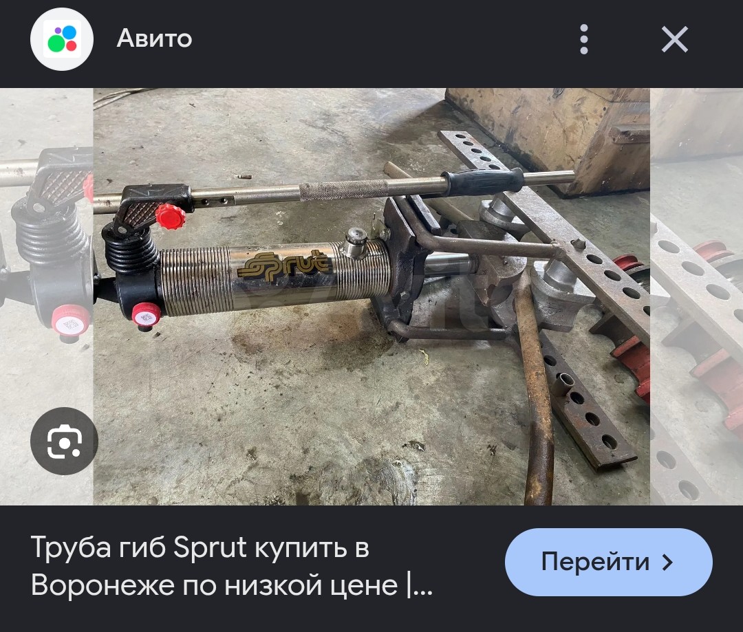

Похож на "спрут"
m.advard   873   2258
  добавлен
Вот на авито продавали.

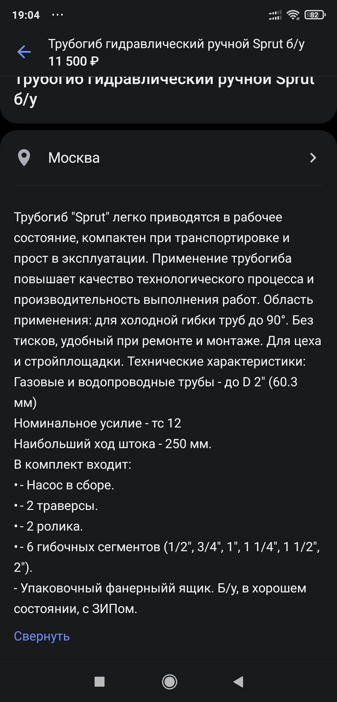

Сами прикиньте. Плунжер торчит,от диаметр цилиндра миллиметров 6-8 вычтите.По соотношению плеч рычага и нормативному усилию в ..ну,пусть 40 кг.,что многовато-можно посчитать ,сколько на штоке выйдет
m.advard   873   2258
  добавлен
На скриншоте - что писали при продаже, некоторое время назад, на одной из площадок.
