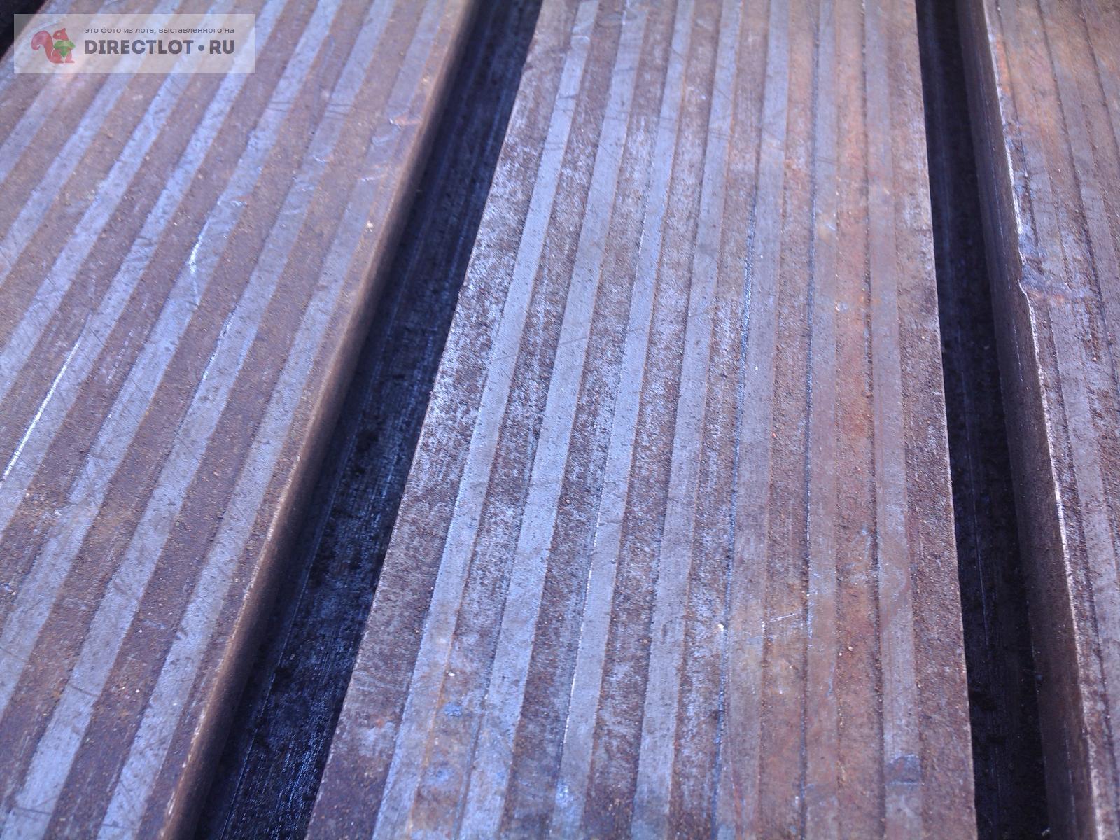

для чего такая форма поверхности у фрезерного стола?
hiro   1159   4080
  добавлен
Что-=бы пыль-грязь меньше влияла на точность установки деталей.
harumamburoo   50   95
  добавлен
для этого собственно обычные пазы ,разве нет?

Обычные пазы нужны для закрепления детали или оснастки через Т-образные болты

и для сдвигания в них грязи

наверное какой то эффект прилипания есть?

Какое может быть прилипание, если тут по факту "дыр" еще больше???? Hiro вам правильно написал.

думаю притирание происходит ,вот прилипание какое

Для примера - КМД, как сказано собирать? Площадь поверхности сравните. Более тратить время на пояснения не вижу смысла, вы видимо "прилипли".

Да просто двигать что-то тяжёлое по неполному касанию проще
Стол там глобусный под 150кг например и т д
