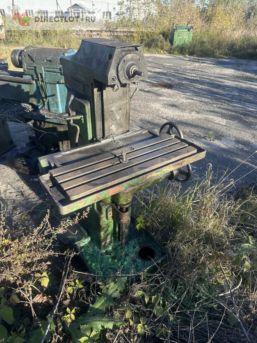

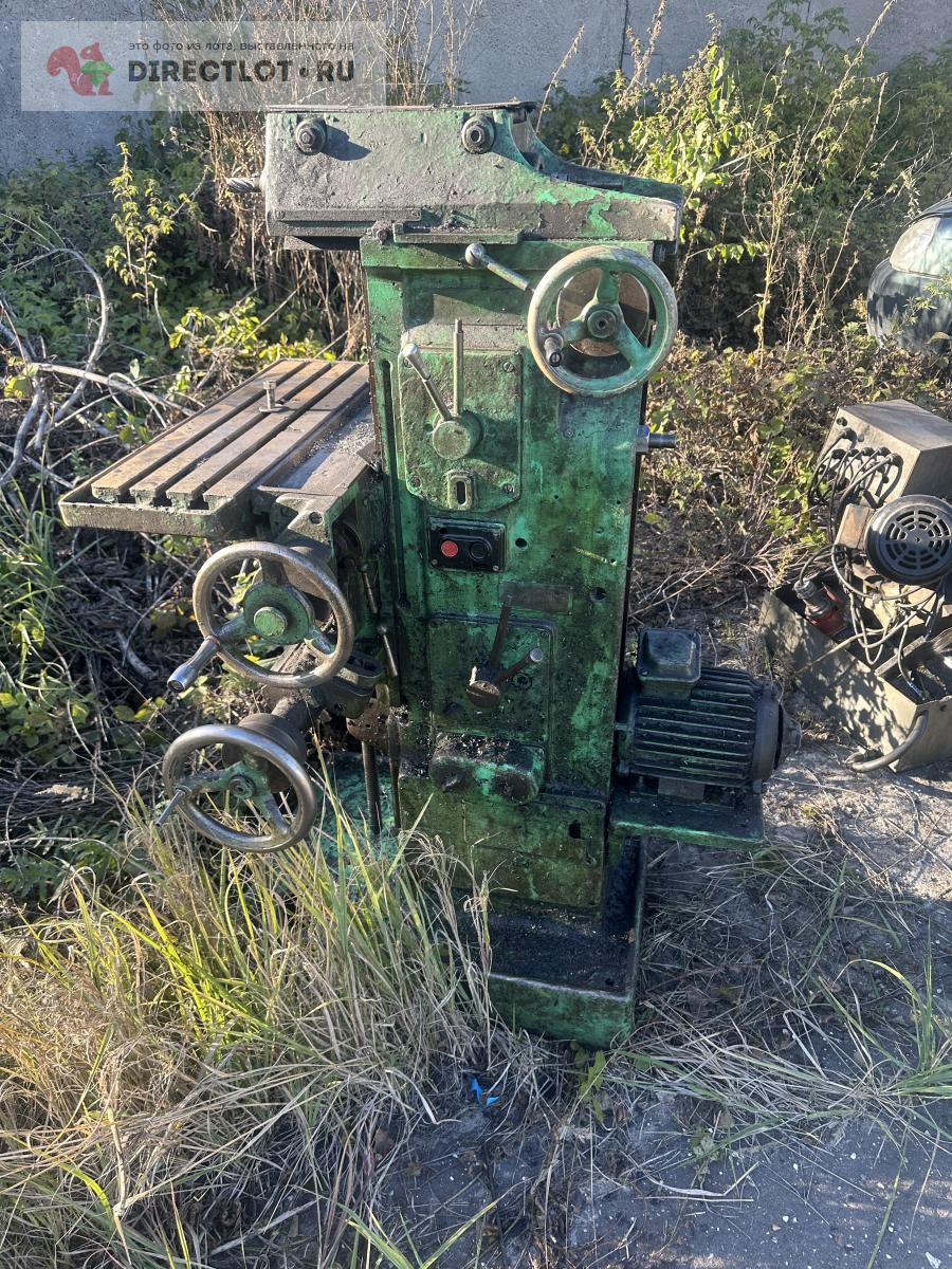

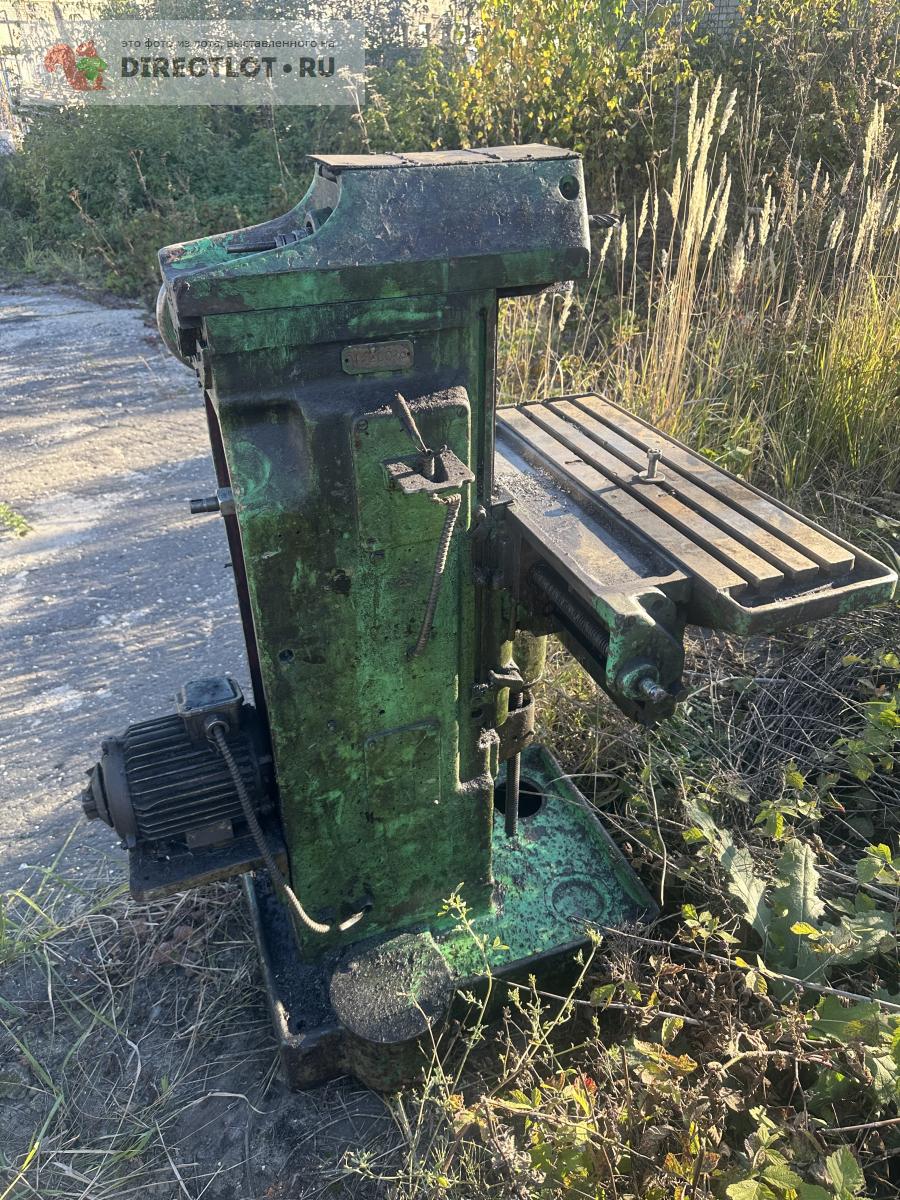

Доброго дня , помогите опознать , оф-55?
harumamburoo   50   94
  добавлен
а два шильдика на нём о чём говорят?
-Красный_механиК-   690   3025
  добавлен
Это СФ-67, от ОФ-55 отличается наличием односкоростного электродвигателя и малым проходным в шпинделе, т.е. у него отверстие не Ф23мм как у ОФа. Станок ни чем собственно по механике не отличается. Я на таком работаю иногда, всякое фрезерую на работе, в основном кулачки к токарным автоматам. По шпинделям КМ4.
