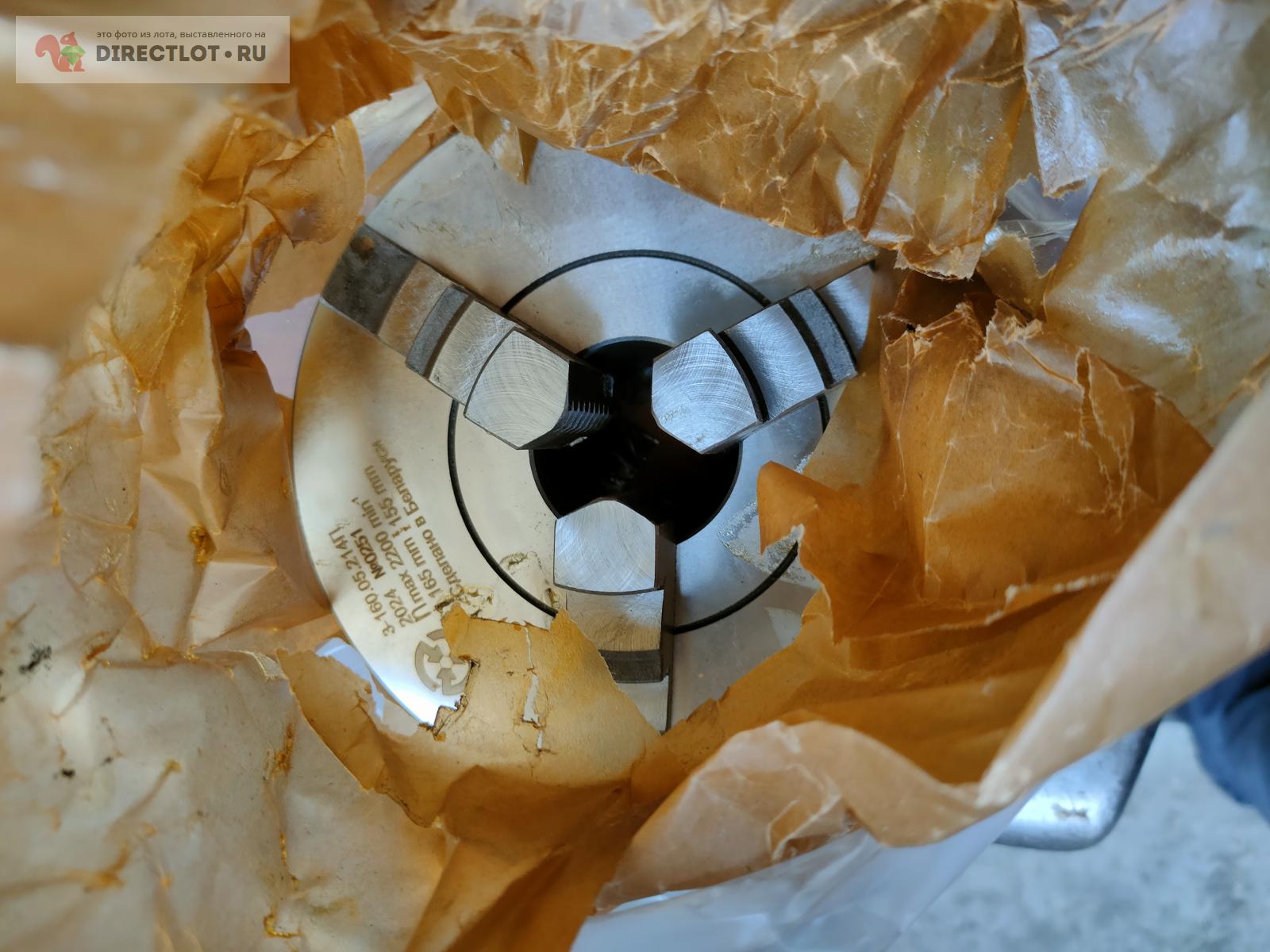

Фото прикрепил для того чтобы задать вопрос, без фото нельзя. Фото к теме не относится (на нем обычный патрон на планшайбу)
