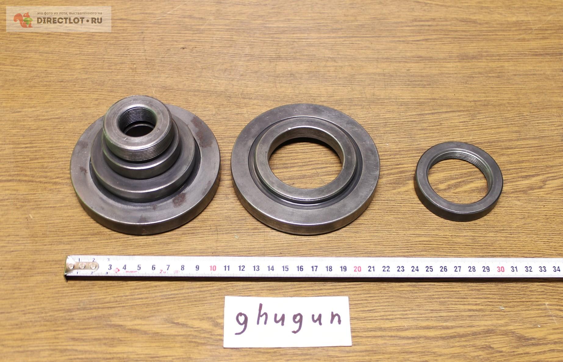

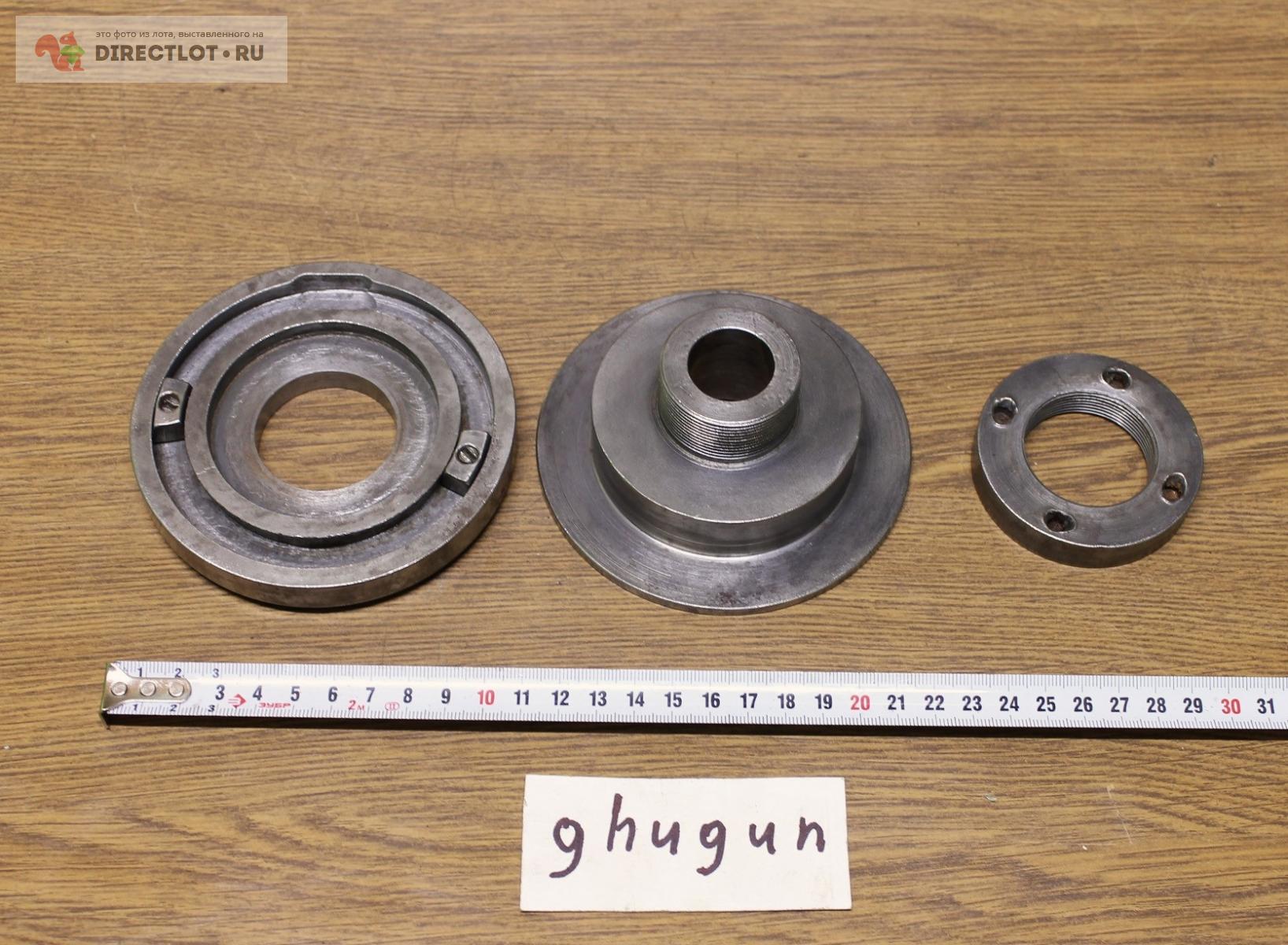

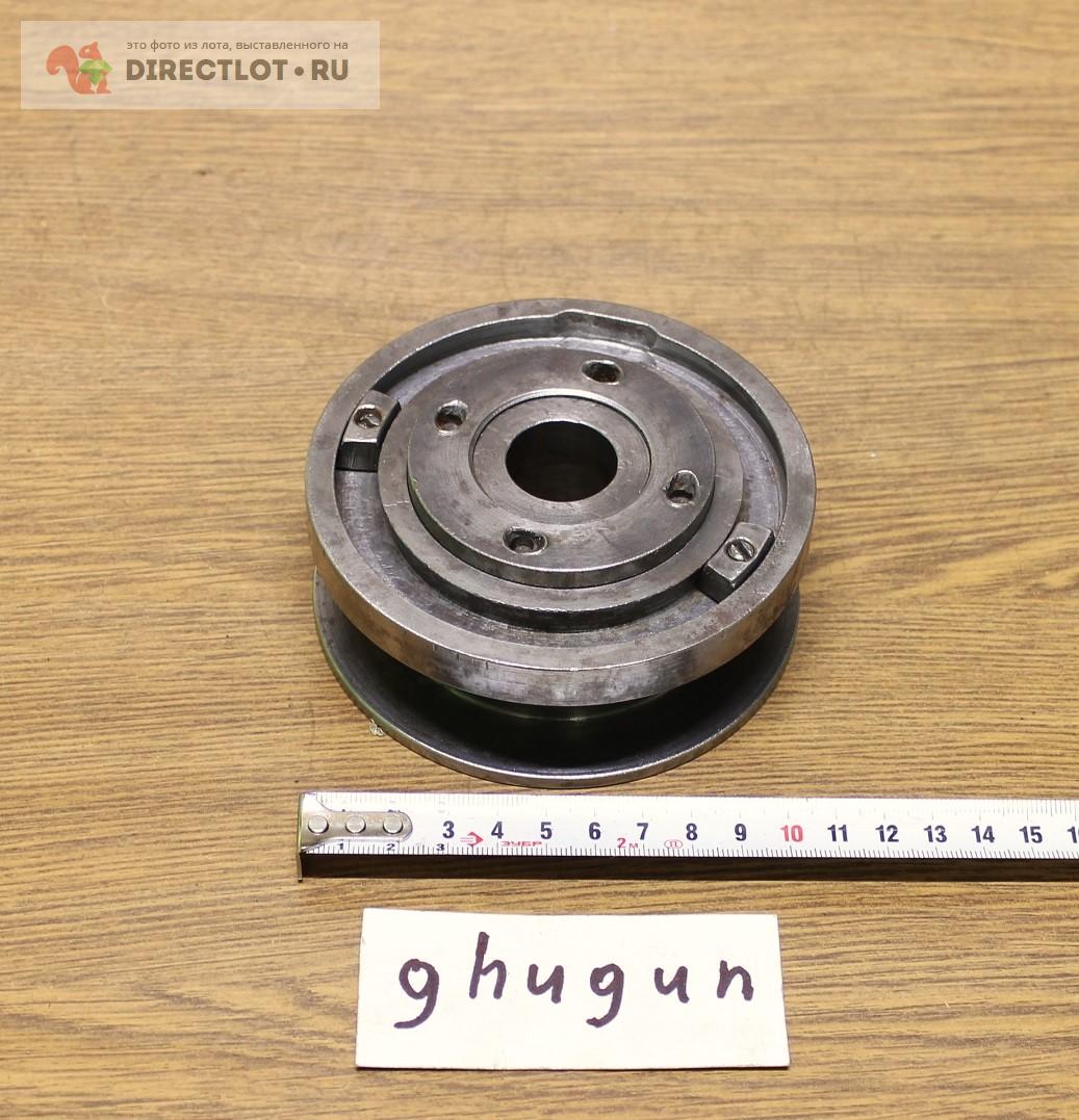

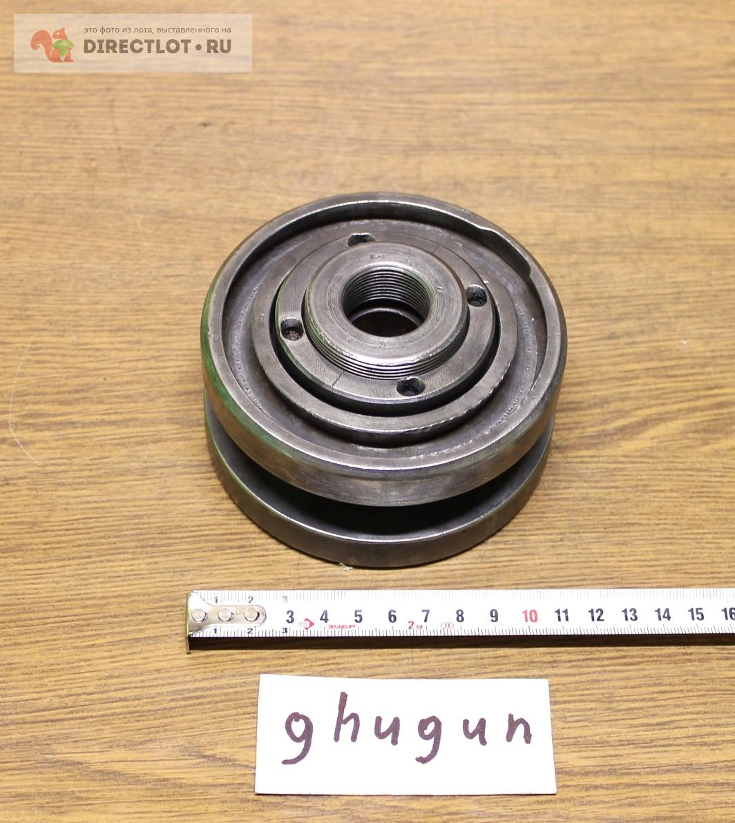

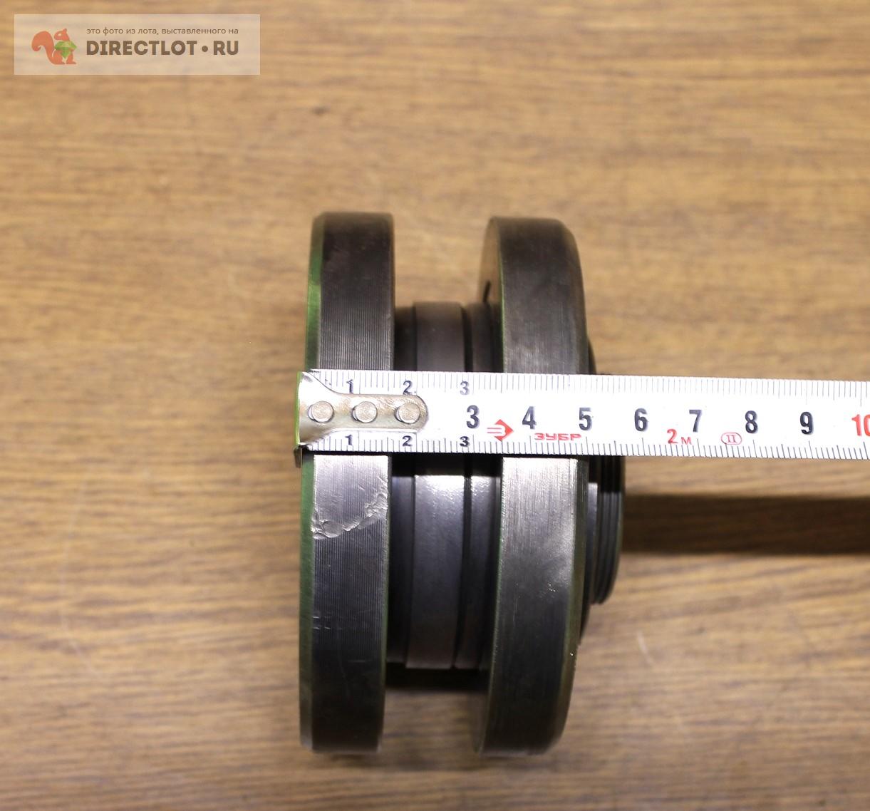

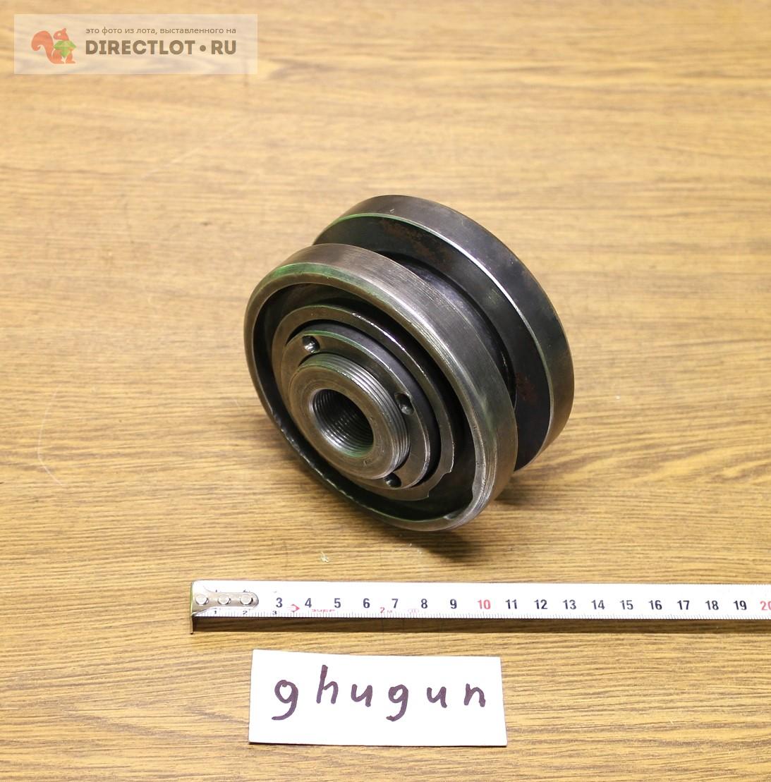

Всем привет!!! Есть вот такие оправки под абразивный камень. Подскажите они от плоскошлифовального или круглошлифовального станка - а если ещё и модель станка подскажите - вообще супер будет. Посадка под камень 76мм. Посадка на шпиндель - конусная. Наибольший диаметр 32мм ; наименьший 23.5мм - у первой - у второй наименьший диаметр не смог замерить подлезть нечем - там дальше резьба идёт и губок штангеля не хватает - но тоже самое наверное они вместе в одной связке были.
Заранее благодарен за помощь в опознании.
M25A1   595   3150
  добавлен
Обычно на плоскошлифовальный с маленьким внутренним диаметром круга идут
ghugun   7199   3033
  добавлен
Ну тут наверное не маленький диаметр круга будет - если только посадка у камня 76мм. - или это маленький считается?
M25A1   595   3150
  добавлен
На кр.шл меньше 127 мм не видел
M25A1   595   3150
  добавлен
Диаметр круга может и не маленьки быть, посадочные маленькие
Vladimir_el_140   4258   3404
  добавлен
3Г71, 3Г71М, 3Х711
MEXANNIKRUS   170   140
  добавлен
Да это 3г71-3е711 от этих станков .Посадка 76мм конус размер по памяти не помню больший диаметр конуса около 40мм
codename1182   452   2779
  добавлен
не, не от этих, у этих внутри резьба должна быть
Denkan   370   1357
  добавлен
Скорее 3у10
ghugun   7199   3033
  добавлен
А у одной как раз резьба внутри есть.
