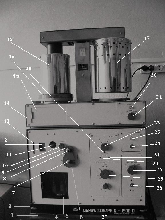

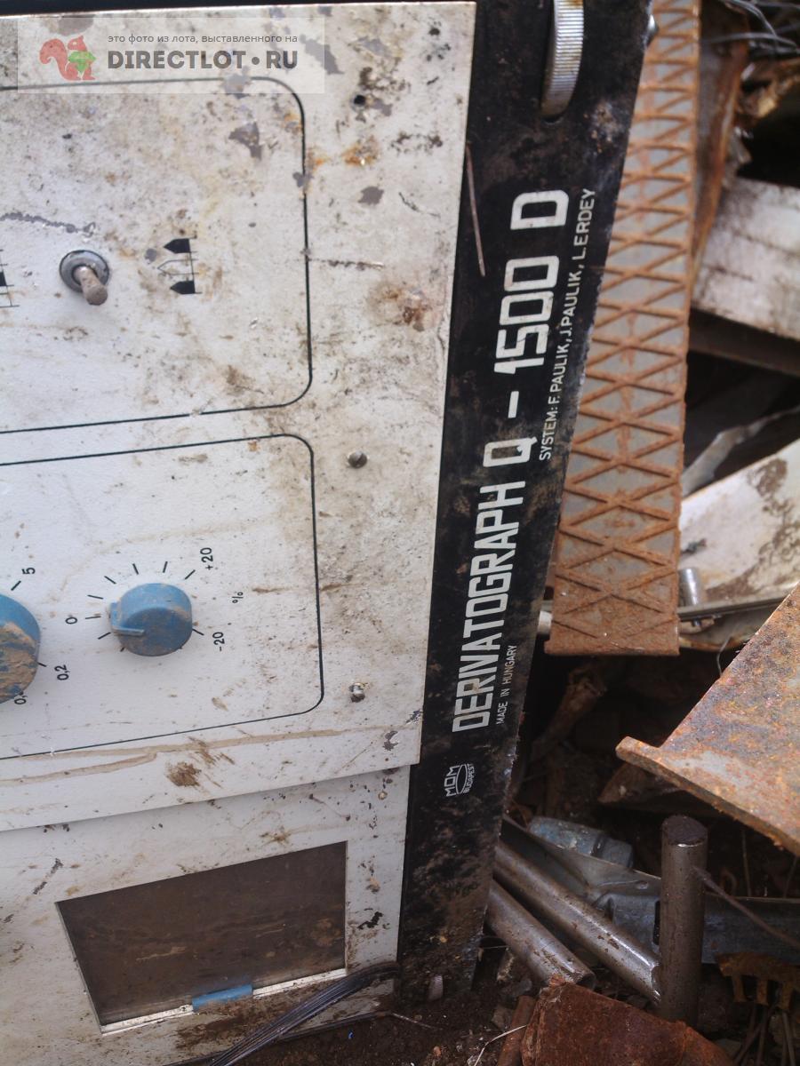

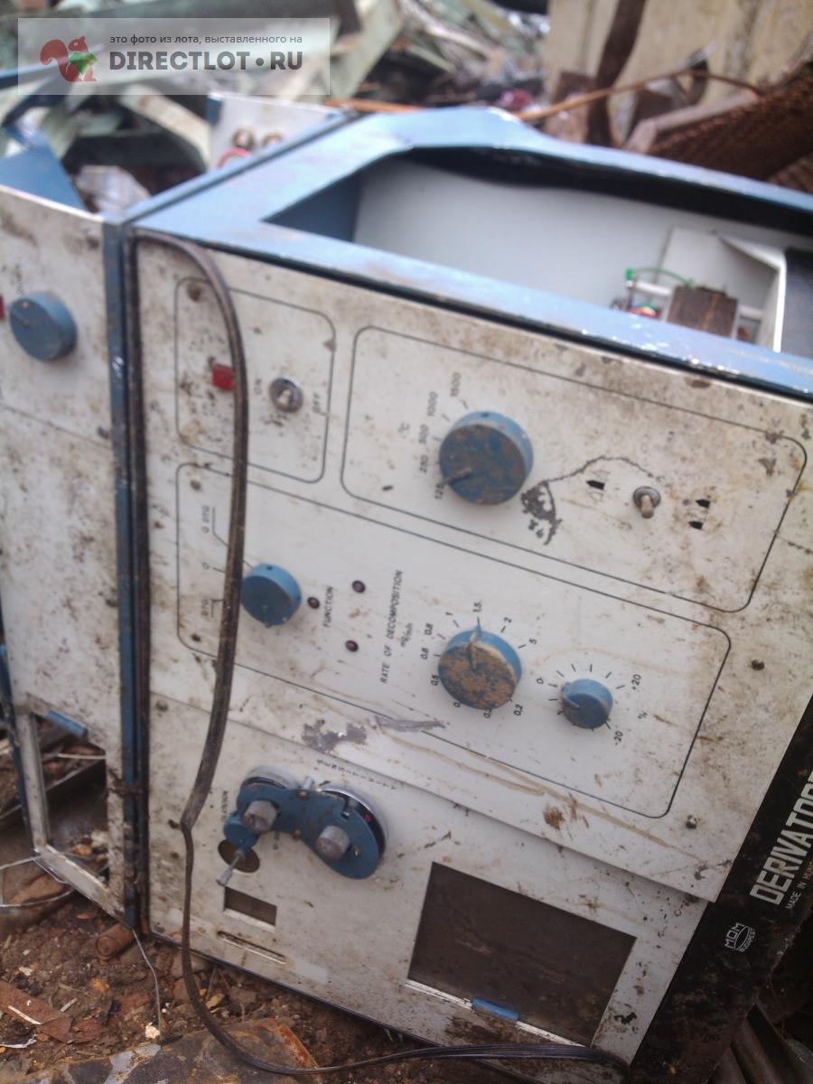

скажите кто нибудь пару слов про эту печку

А что тут опознавать? У неё на лице всё написано. Вот вам не пара слов
Модель: Q- 1500 D
Производитель: Паулик и Эрдеи (Венгрия)
Год выпуска: 2008
Функции: Работа прибора основана на методе дифференциального термического анализа. Предназначен для анализа кристаллических образцов в процессе нагревания. Используется для оценки кинетики процессов диссоциации и изучения стабильности материалов при повышенных температурах. Применим для мониторинга твердофазных химических реакций и сорбционных процессов, тепловых эффектов
Технические характеристики:
Интервал температур: до 1400 С.
Скорость нагрева: от 0,6 до 20°С/мин;
Чувствительность весов – 20мг/на всю шкалу.
Интервал измерения от 0.5 – 10гр.
Шкала чувствительности – 50,100,200,500 1000,2000 мг/на всю шкалу.
Точность измерения – 20мг(1%), 50-100мг(0,5%), 20 – 2000(0,2%).
GopniG   347   372
  добавлен
Термогравиметрический анализатор (дериватограф)

так выглядит в сборе. прецизионные весы с печками. здесь судя по фото один панцирь от дериватографа остался
specprb   424   2423
  добавлен
общий вид

печки снял один панцирь и остался ,спасибо за параметры для печек пригодятся.и за фото спосибо, увидеть как было я и не мечтал
