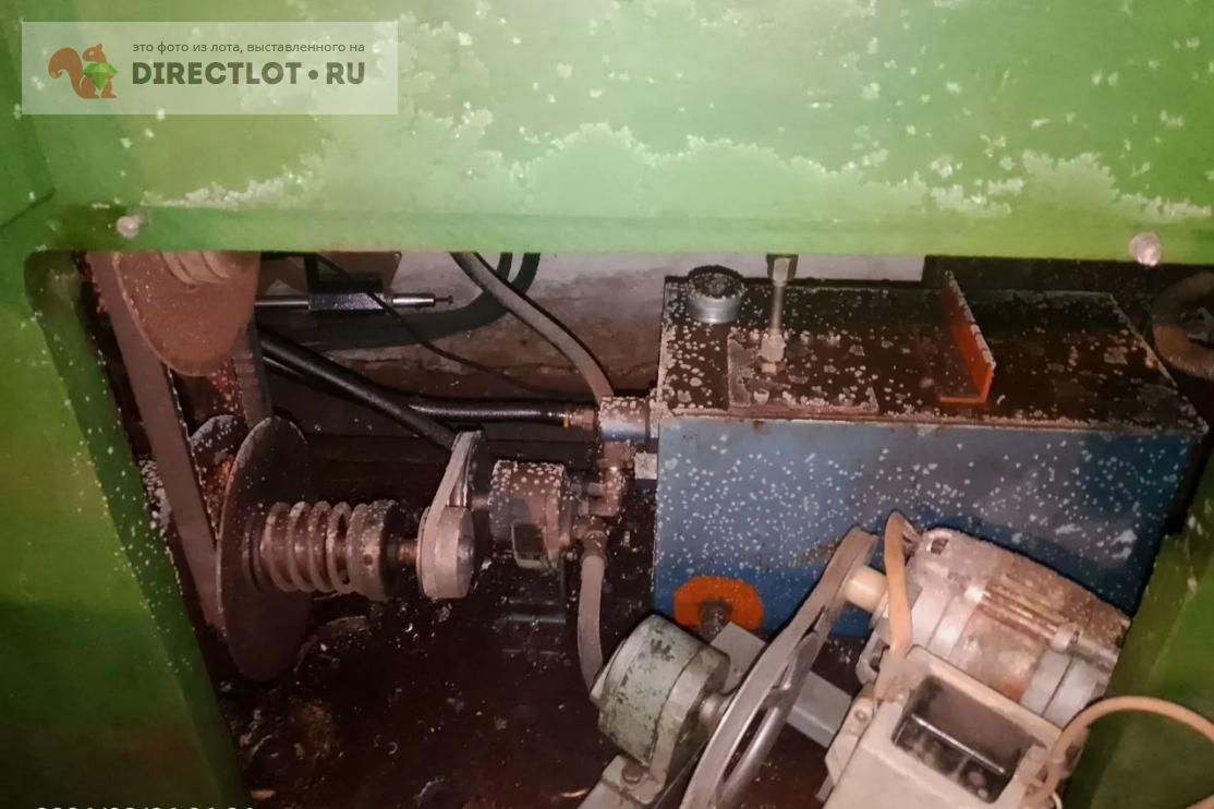

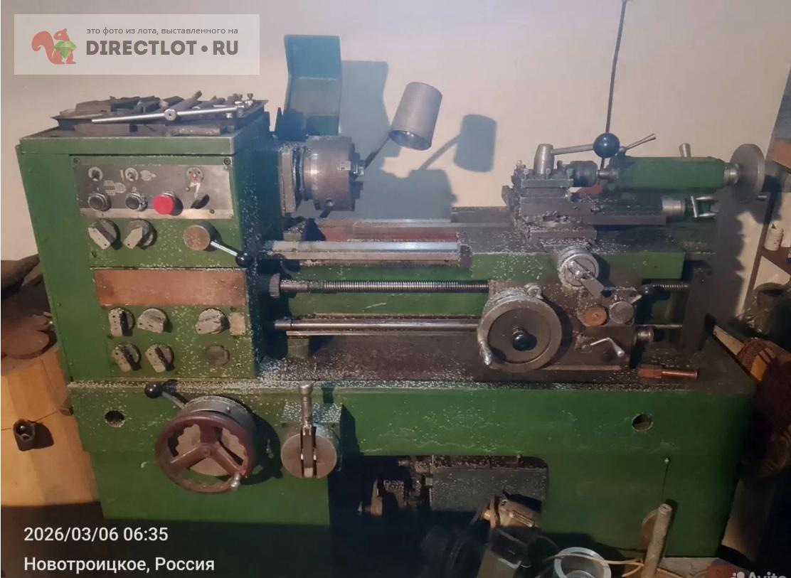

Кто таков будет? Ни то 16б05п ни то 16б05а. Рукоятки с шариками, вариатор с карболитовым маховиком. маслостанция и еще рядом насосик

От-5 или 15б05.

Так в том и дело, что непонятно кто именно. 16б или ОТ, а если 16б, то П или А? и кто производитель - Ереван аль Одесса

16б05А был с отдельной гидростанцией и гидродинамическими подшипниками шпинделя.

Тогда 16б05п скорее всего, у от-5 ниже маховика вариатора на станине балда в виде конусного кожуха, а тут нет такой

В 16Б05А фартук подвешен и независим от суппорта с поперечкой, нижней частью фартук двумя роликами опирается на направляющую, здесь этого нет. как и нет гидроопор.

Нашел на форуме инфу. Судя по виду вариатора - это кировакан 16б05п

Хотяя. рукояточка справа от маховика вариатора, судя по инфе из интернета - особенность 16б05а

К тому же вверху должны были быть индикаторы давления масла в подшипниках, а вместо них впендюрены какие-то тумблеры

У одессита тумба сварная , у армяна чугунина

с происхождением уже понятно. неясно П это или А

А похож...
