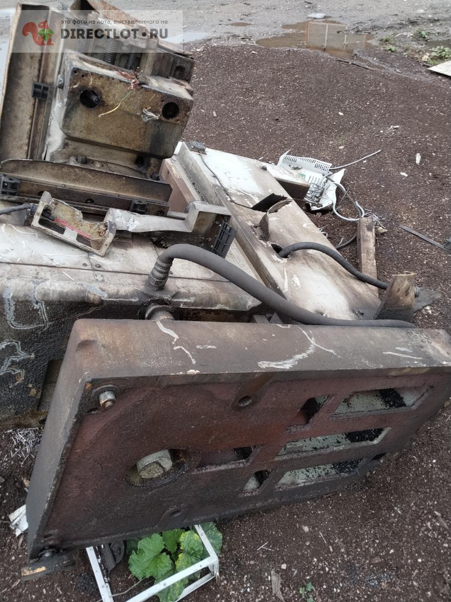

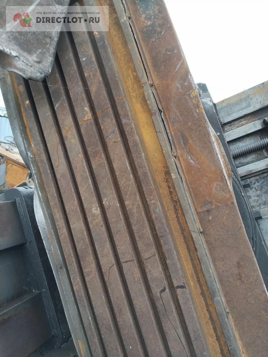

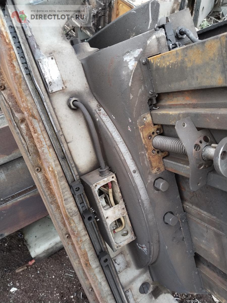

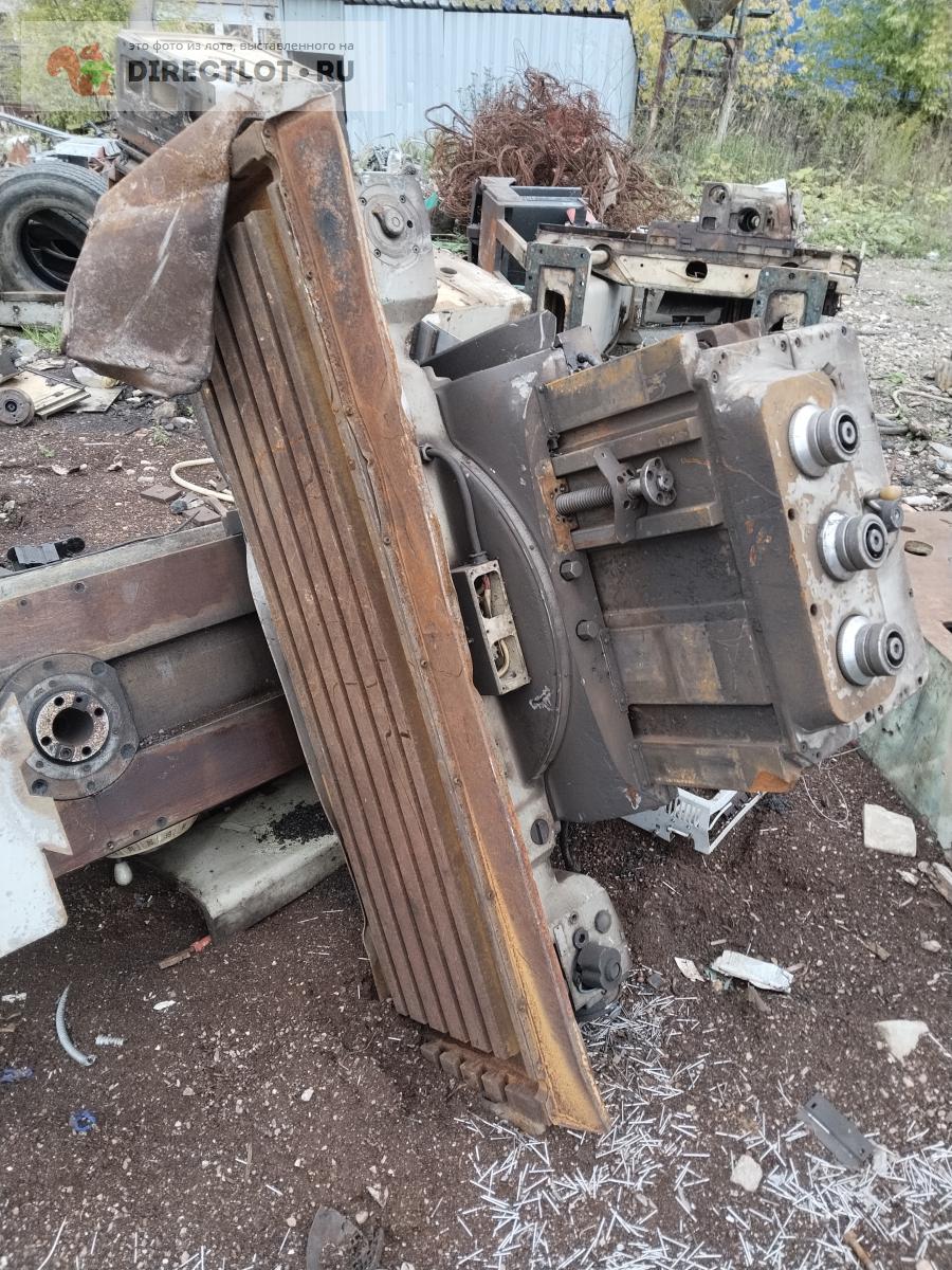

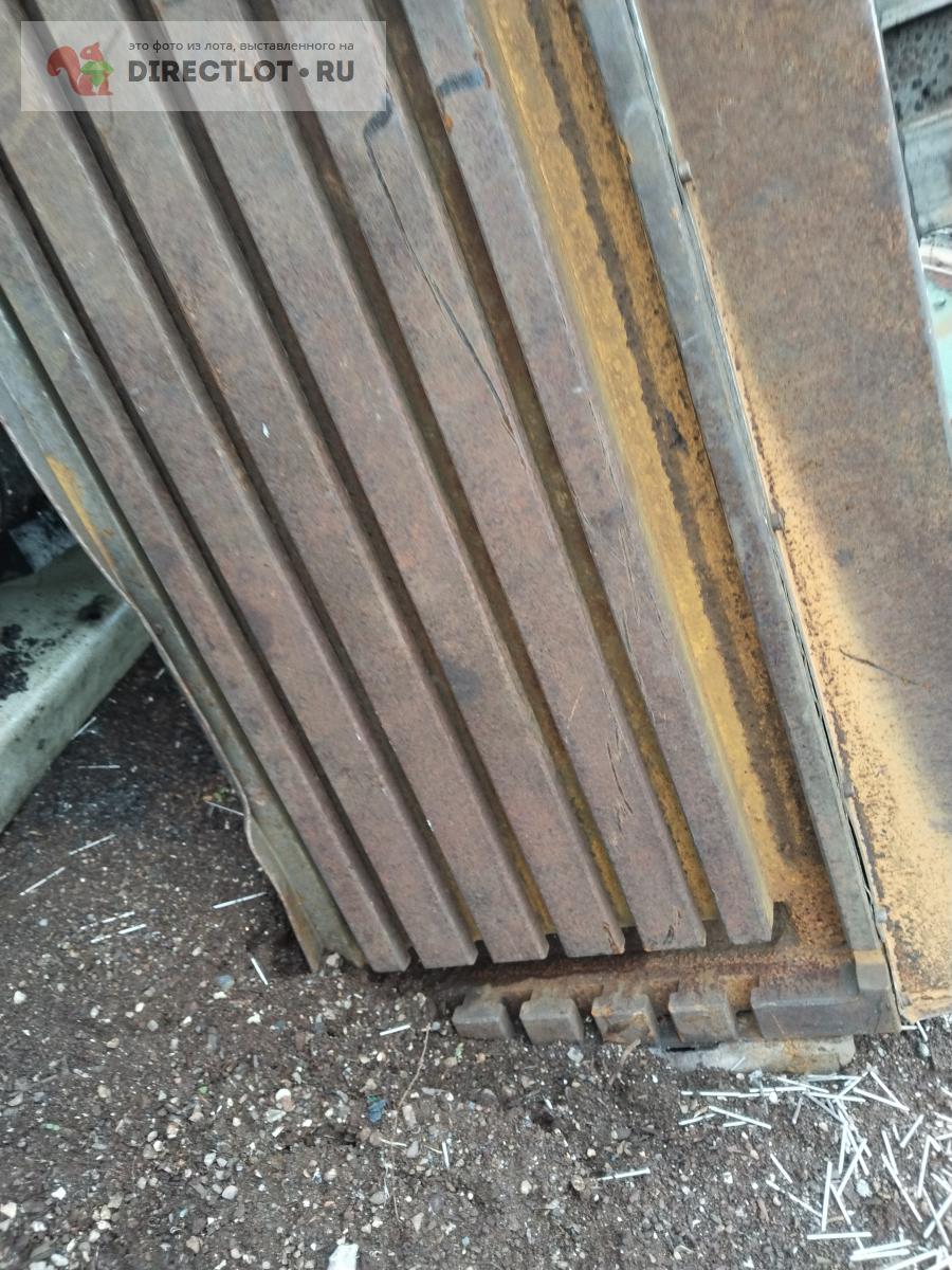

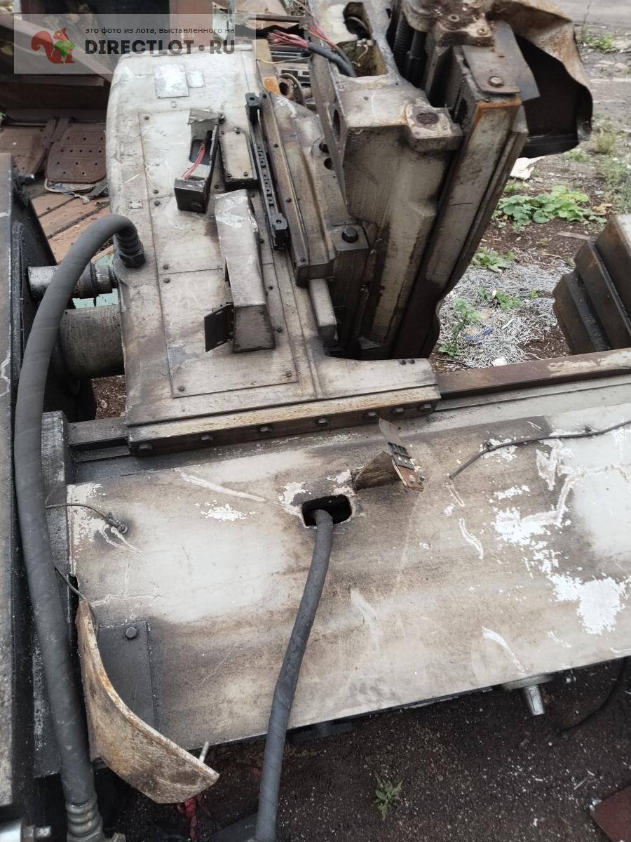

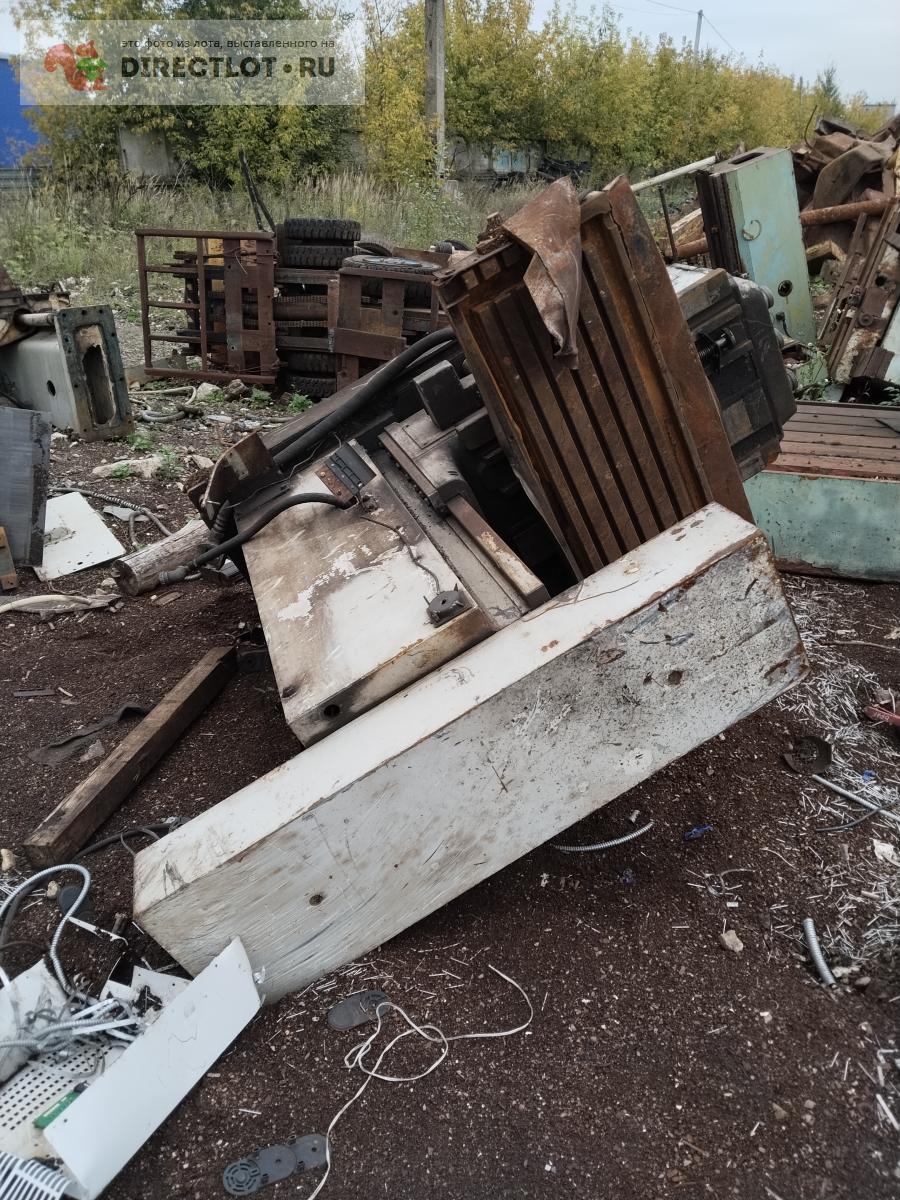

И ещё FU-450R лежит , электрики нет , слегка тоже покувыркали , в таком виде востребован ? Спасибо !
Иван 525   737   3264
  добавлен
Если на запчасти, то коробки подач и скоростей и возможно муфты, новые стоят достаточно дорого, думаю есть вероятность продать.
ПоканеТуляк   1422   3064
  добавлен
Покувыркать бы тех, кто его кувыркал. Да так, чтоб ошметки полетели.
VirtusPro68   28   2059
  добавлен
Только целиком, там только двигателей нет и электрики.
VirtusPro68   28   2059
  добавлен
Каждый год мода такая печальная пошла.... то FSS-сы были 400, теперь и до горизонталок добрались.... Печально очень.
k741   138   2159
  добавлен

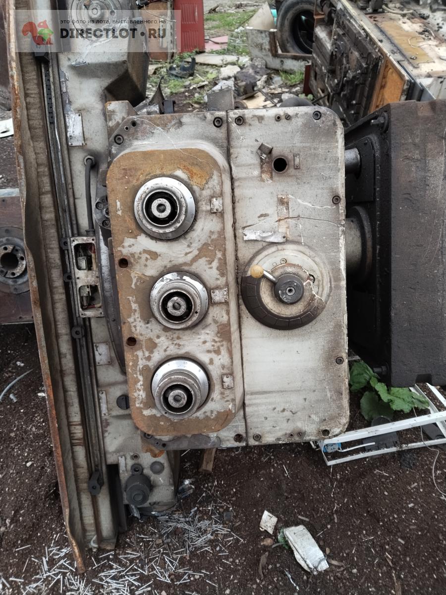

Весу в нем 4 тонны примерно, на запчасти если то да коробку скоростей, лимбы которые под столом, панель под лимбами там просто снимается, она на болтах под шестигранник, (для того чтобы добраться к потрошкам консоли) он по столу видно что не работал, но если он без трешен в чугунине то лучше весь целиком, цена на него от 150 до бесконечности. А электрика дело наживное. Нет двигателей главного 11 кВт, движения стола, и маленькогои в недрах стола стоит двигатель толи 80Вт толи 100, маленький такой.
Руся Керченский   812   5023
  добавлен
Станок класс, но целиком не посоветую, выхлопа не будет. За 150 я купил полностью комплектный и практически новый и висел он на Авито два месяца. То что ктото их торгует за миллионы это фантазии.
MEXANNIKRUS   170   139
  добавлен
Да жестоко фашисты казнили немца запчасти на эти станки довольно редки думается мне нужно потрошить
