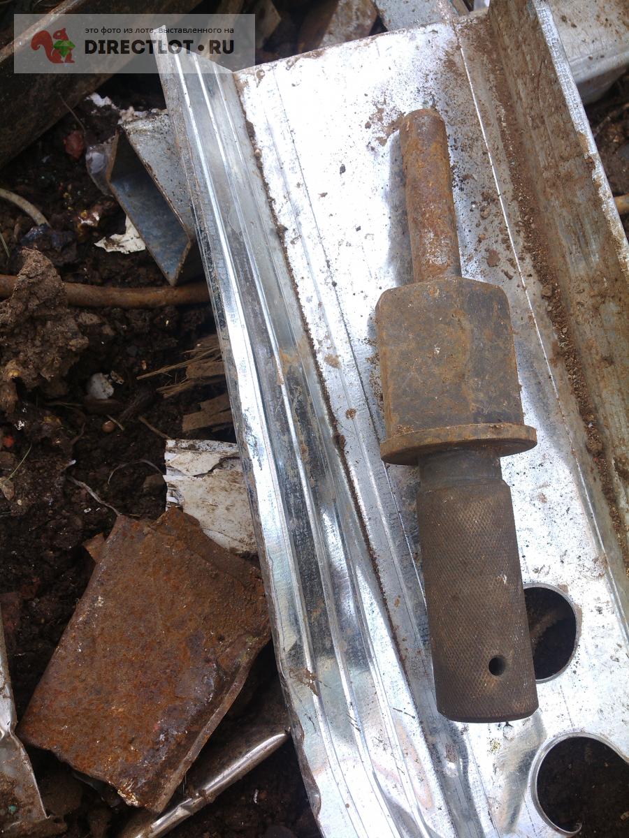

подскажите что это за калибр такой ?
-Красный_механиК-   687   3013
  добавлен
Это не калибр, а центратор. У нас такие применяются, только меньшего калибра Ф43 и Ф16 для позиционирования при фиксации шатуна компрессора при расточке отверстий. Попеременно, сначала одного, потом другого. Цилиндр вставляется в отверстие планшайбы, при этом ромбическая часть выравнивает деталь от отверстия, далее прижим детали и центратор удаляется и идет расточка отверстия под втулку. И на других деталях такое-же встречается. Так же ромбические штифты применяются на разного рода кондукторах и приспособах, что бы проще снимать/одевать деталь при позиционировании от отверстия.
harumamburoo   50   91
  добавлен
ага ,понятно,спасибо, но всё таки - калибр
  добавлен
Калибры то обычно шлифованные... а этот весь вороненый.
harumamburoo   50   91
  добавлен
это да
