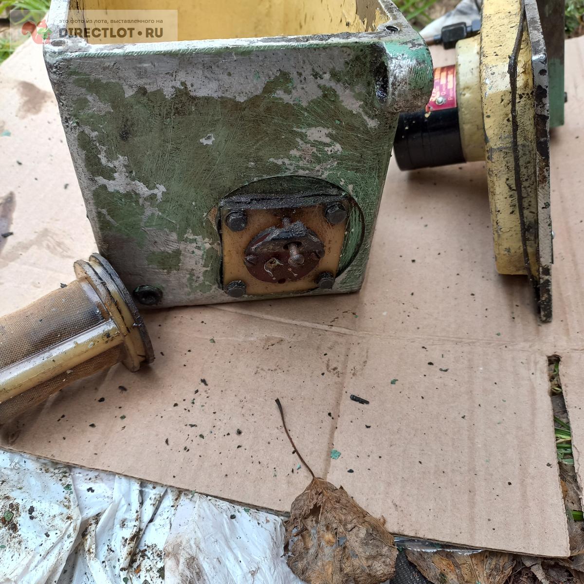

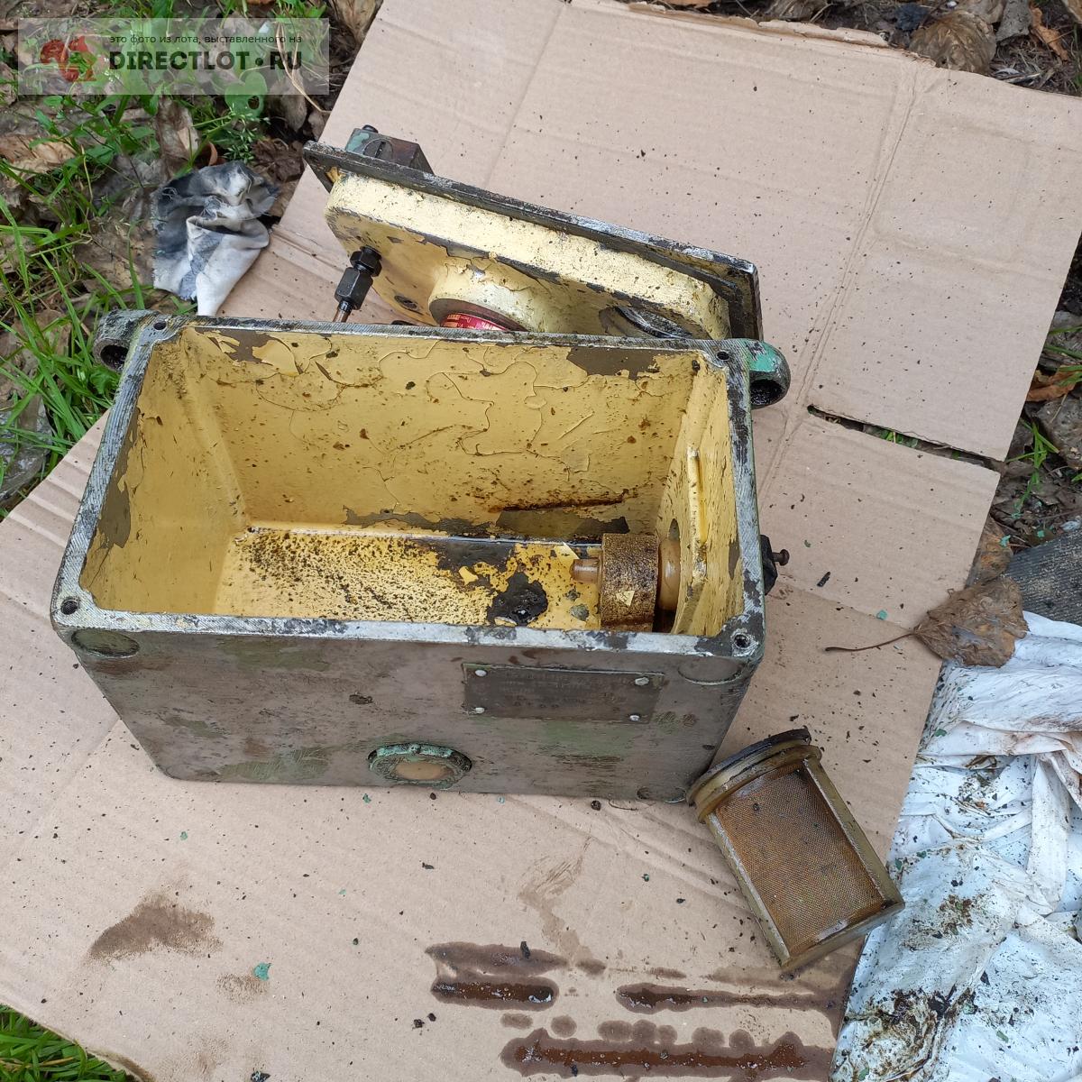

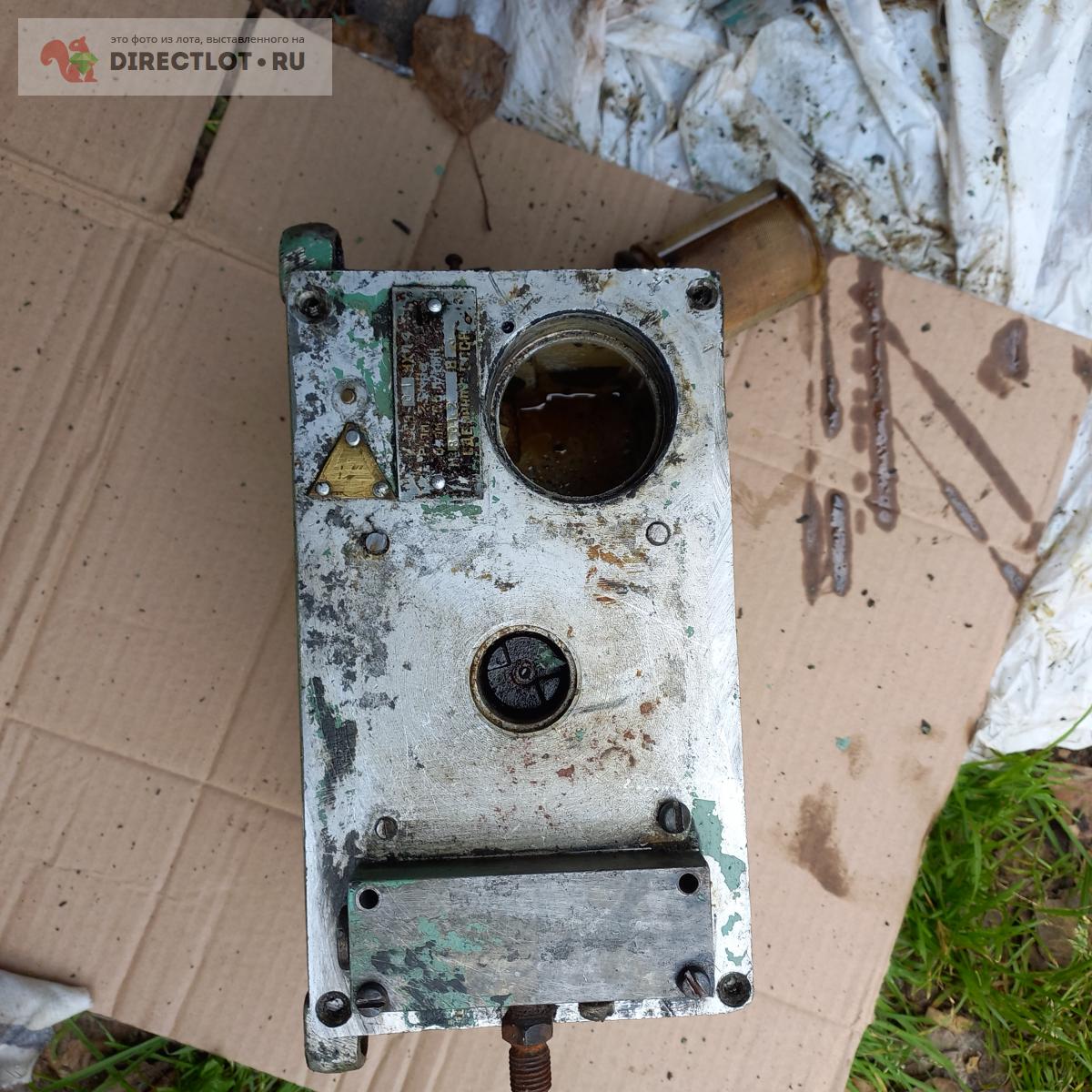

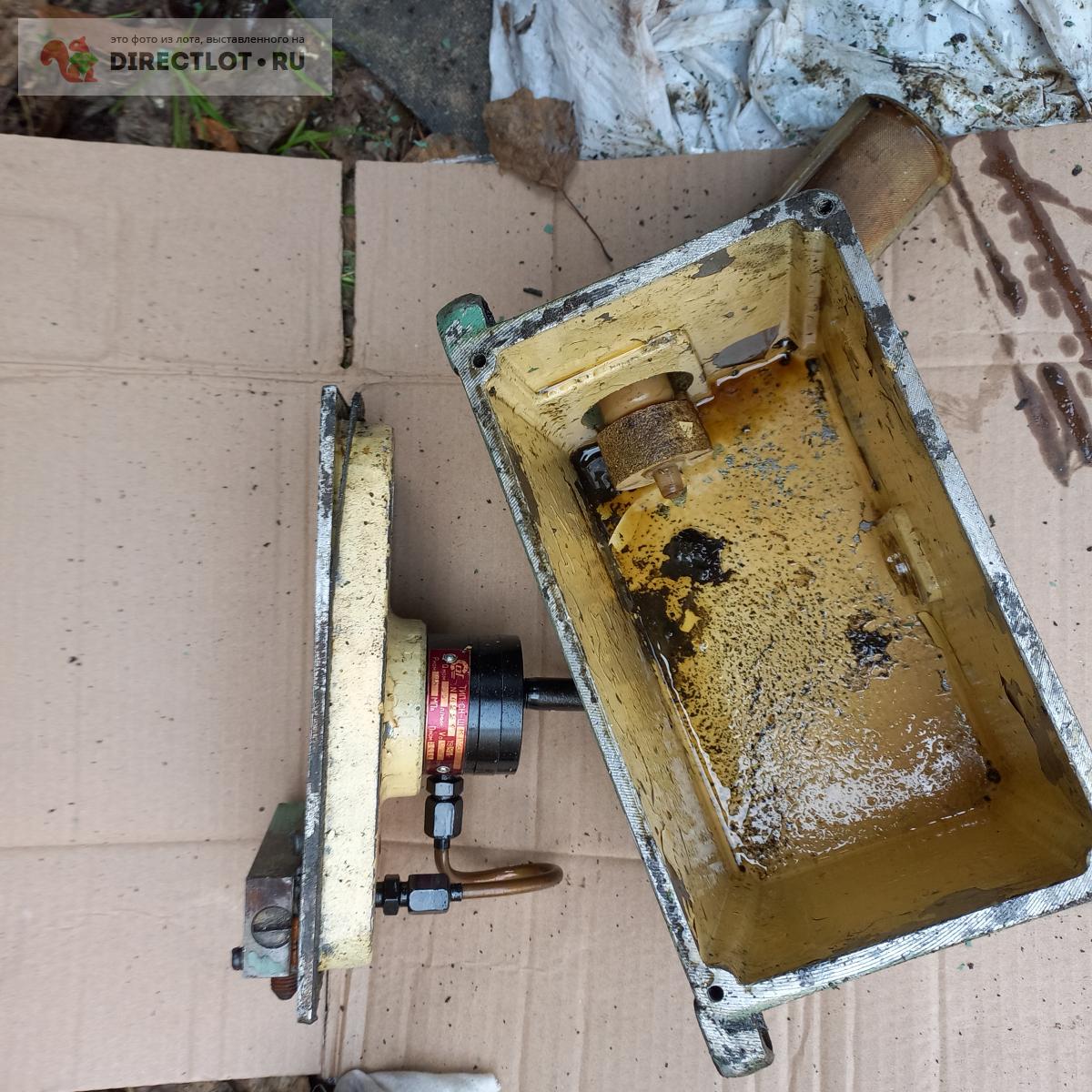

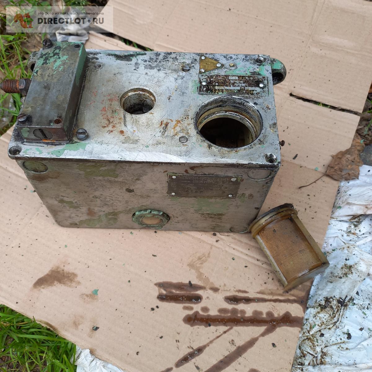

Всем доброго дня, помогите пожалуйста опознать от чего маслостанция, где-то на 2-3 литра.
Минин11   396   2013
  добавлен
Это станция смазки. Использовали много где я такие встречал на прессах кривошипных и гибочных прессах. У самого такая лежит в запасе.
Андрей Фефелкин   1470   2556
  добавлен
Это не маслостанция, а только ёмкость маслостанции, некомплект.
-Красный_механиК-   686   3004
  добавлен
Это именно маслостанция но в ней отсутствует электродвигатель, а фильтра и насос имеются. Такие и иного рода станции смазки применялись на разных станках и выпускались отдельно как самостоятельная единица, так же отдельно для них выпускались разные блоки для настройки периодического включения. Точнее можно только определить расшифровав марку на шильдике сверху - первую строчку.
