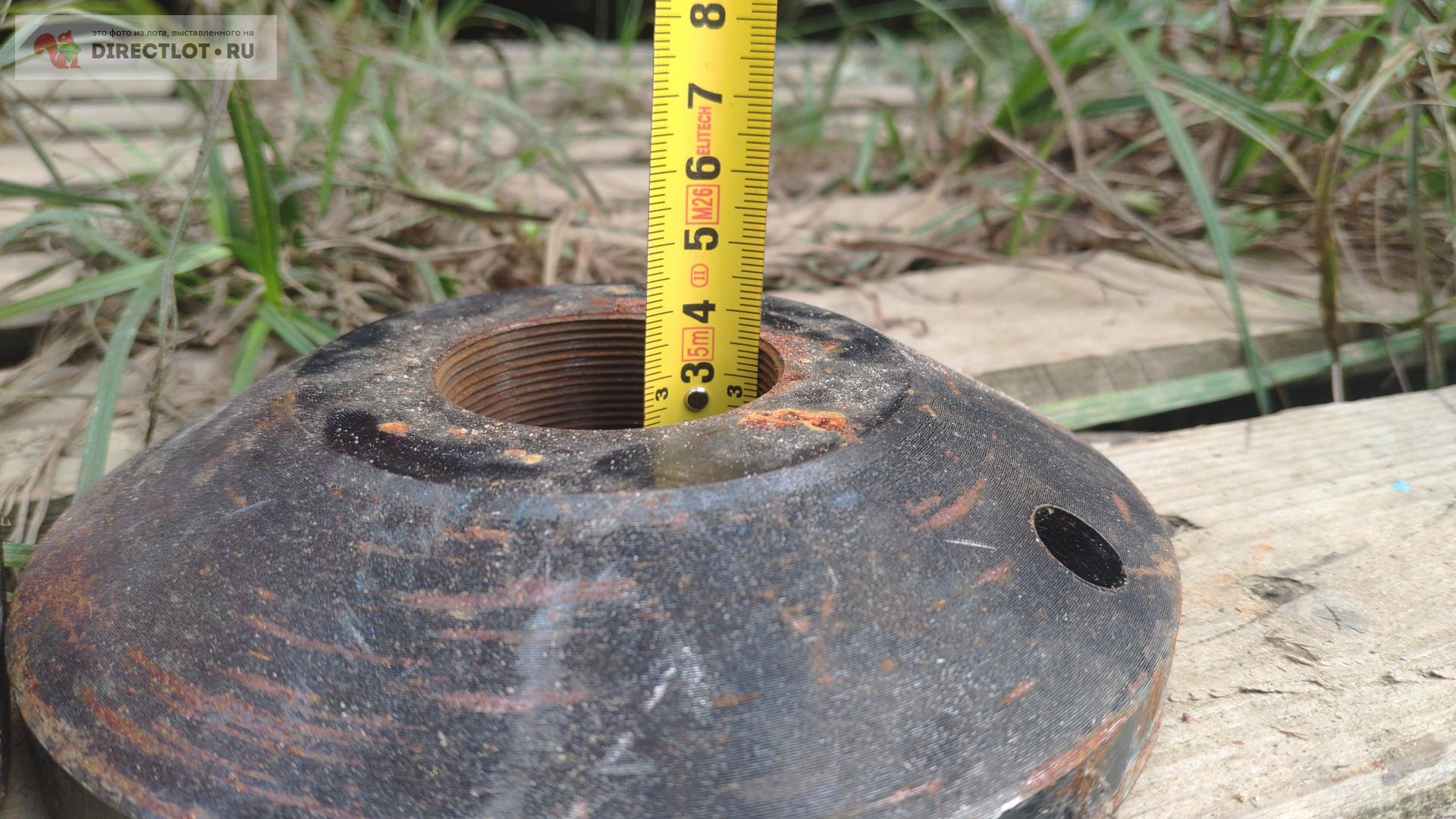

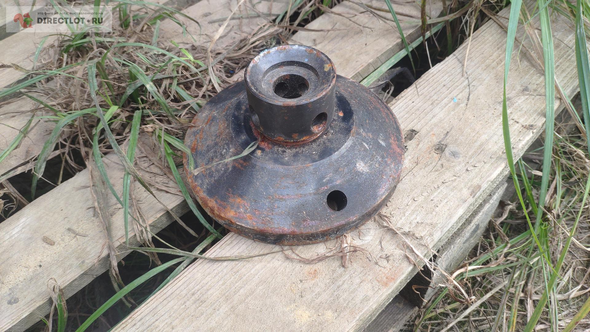

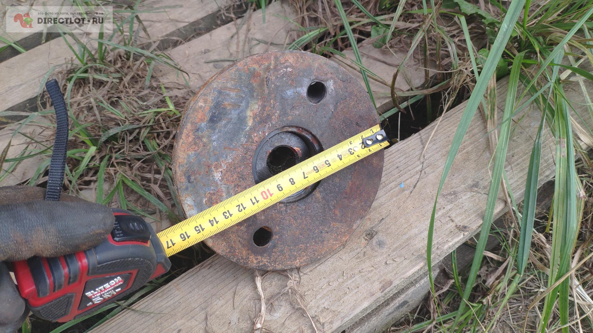

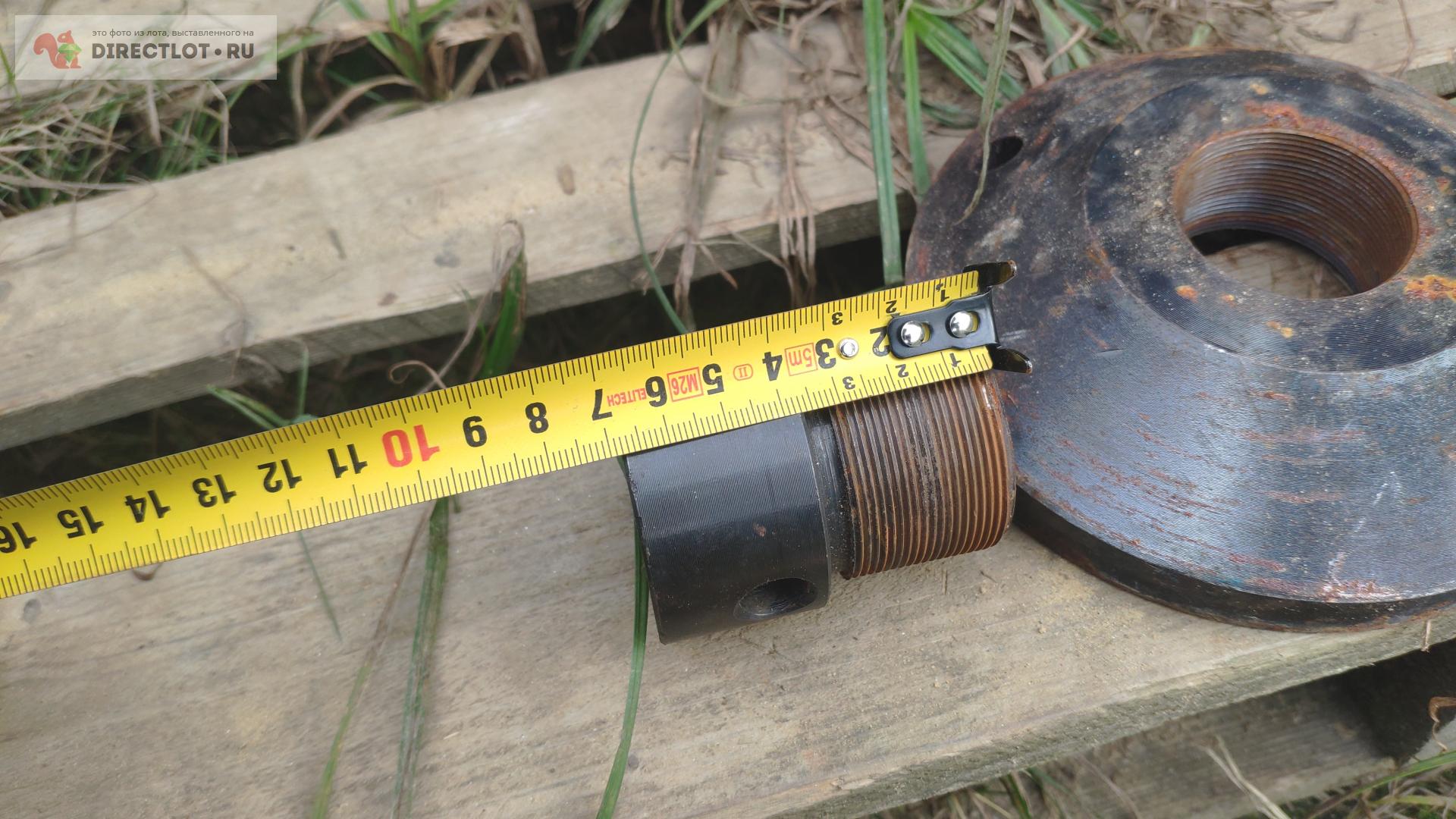

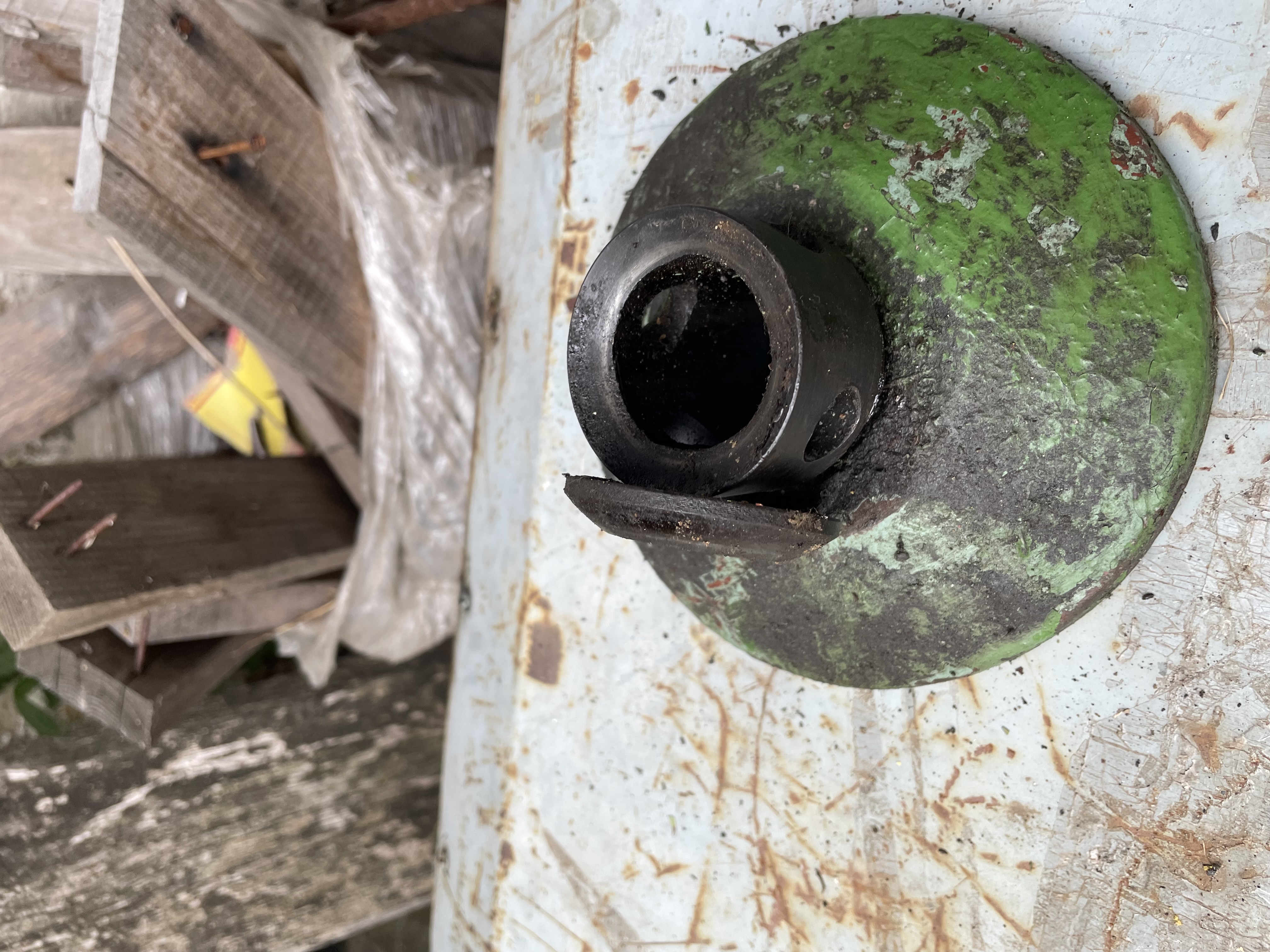

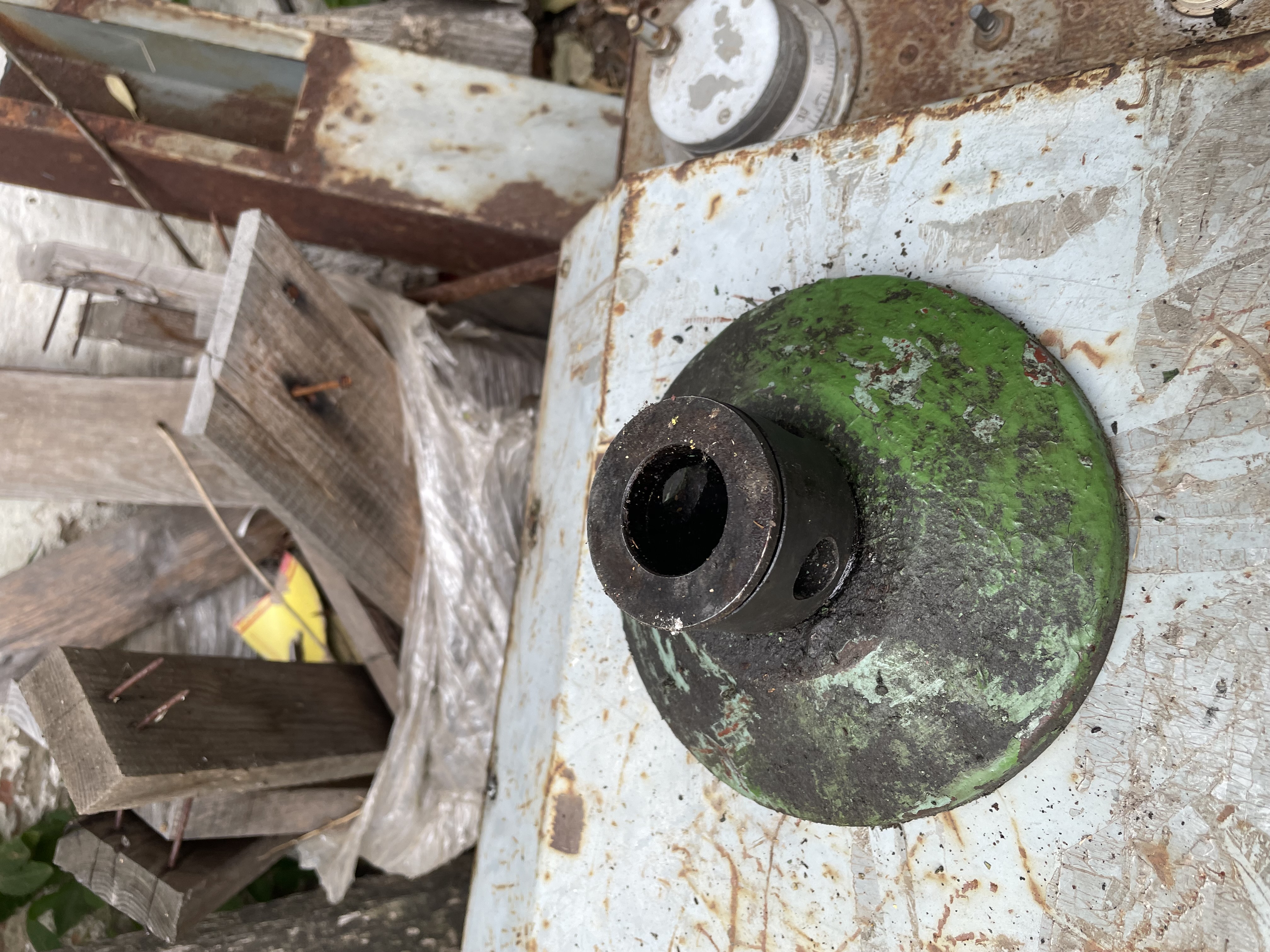

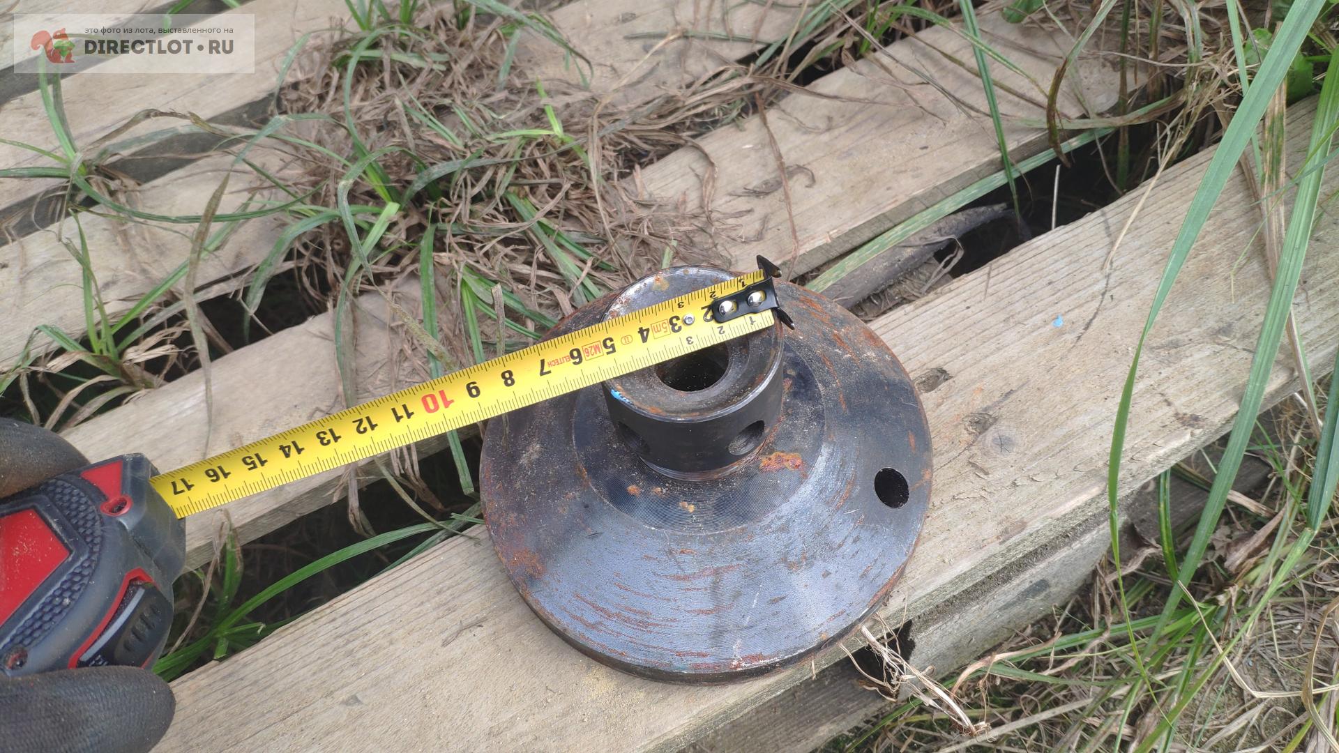

Подскажите пожалуйста есть ли у таких регулируемых опор какое-то название? Типа как у виброопор "ОВ-31", "ОВ-70".
На площадке нашел, только одно предложение и цена меня удивила.
И вопрос сверху должна быть радиусная шайба, как её отсутствие влияет на цену?
codename1182   452   2776
  добавлен

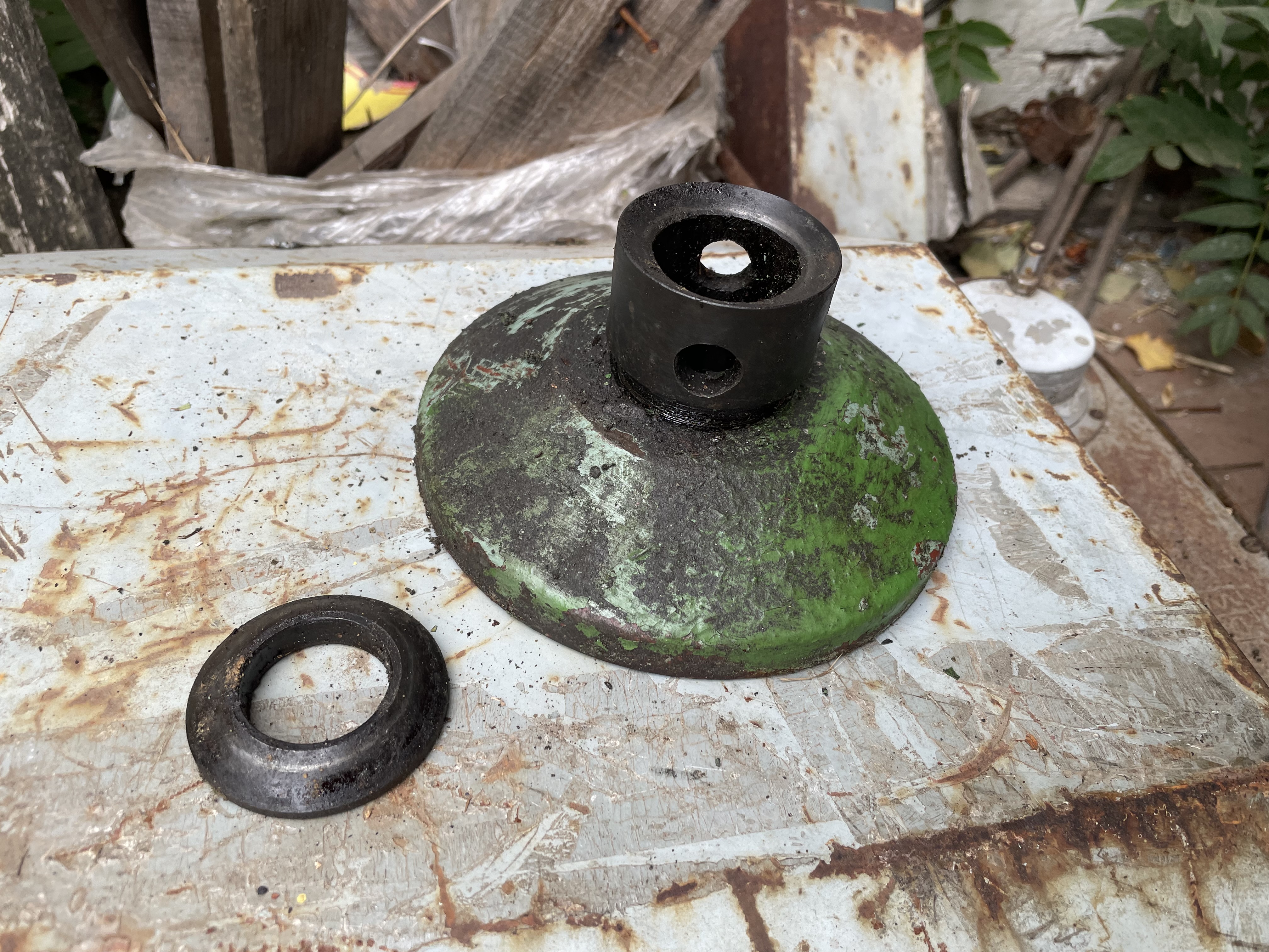

шайбу придется изготовить, без нее не работает, продавать по 3 шт, такими комплектовались круглошлифы
MEXANNIKRUS   169   135
  добавлен
Да это под кругло шлифы Опра у меня на 3д711вф11 их стояло 5 шт и они комплектны завтра скину фото
MEXANNIKRUS   169   135
  добавлен
Под плоско шлифы тоже))
VirtusPro68   28   2058
  добавлен
Верно, заводские опоры к проскошлифам моделей 3Е711 / 3Д711 и аналогов.
MEXANNIKRUS   169   135
  добавлен
Да похоже очень. По названию вот что нашел в мануале мне по случаю откопали в архиве на заводе через две недели как забрал станок оригинальный мануал именно от моего станка номерной )) папка со всеми доками как он попал на завод
MEXANNIKRUS   169   135
  добавлен
Опора регулируемая 3Е711В
67рус   1318   3536
  добавлен
Вот те на. А я ими стеллажи подпёр )))))
