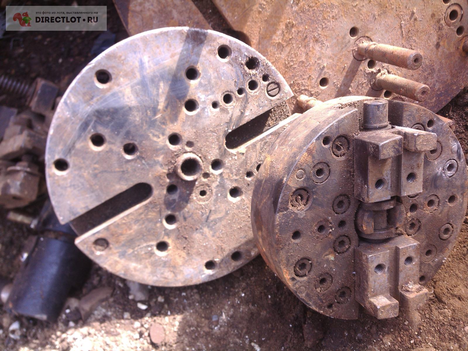

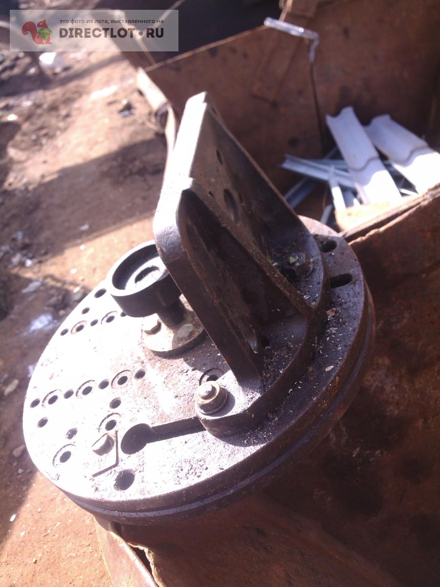

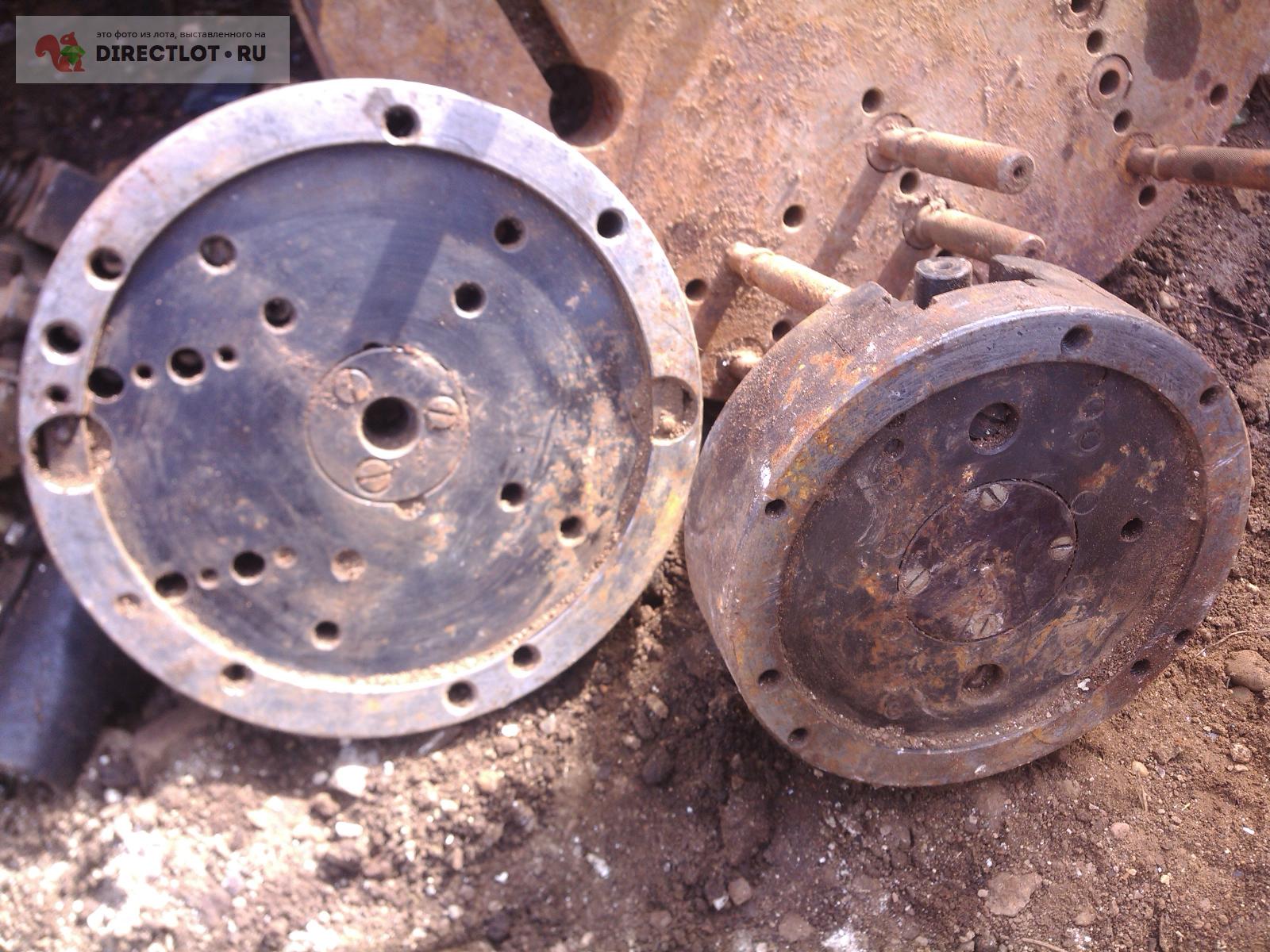

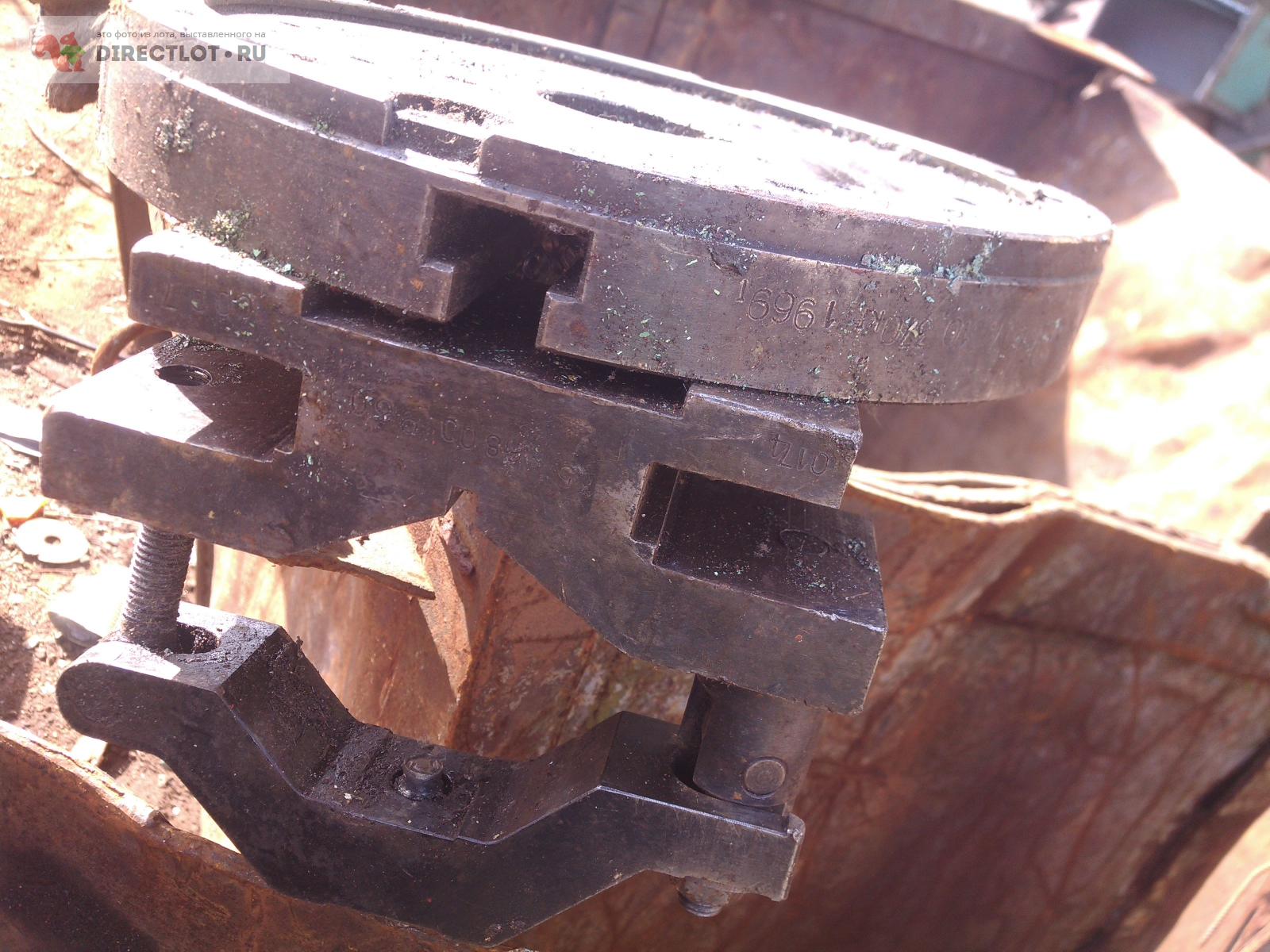

Уважаемые знатоки ! подскажите пользуются спросом такие планшайбы ?,достойны они спасения?И как крепится эта большая на первых двух фото? может это не планшайба?
сергей19630902   0   7
  добавлен
внутризавод.под определённые детали.1 фото крепиться к фланцу патрона,а второе фото надо с обратной стороны сфоткать.как то так
specprb   423   2420
  добавлен

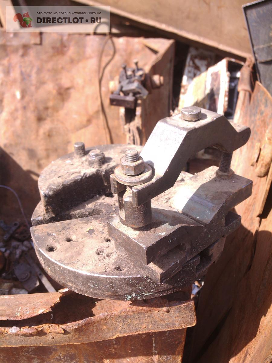

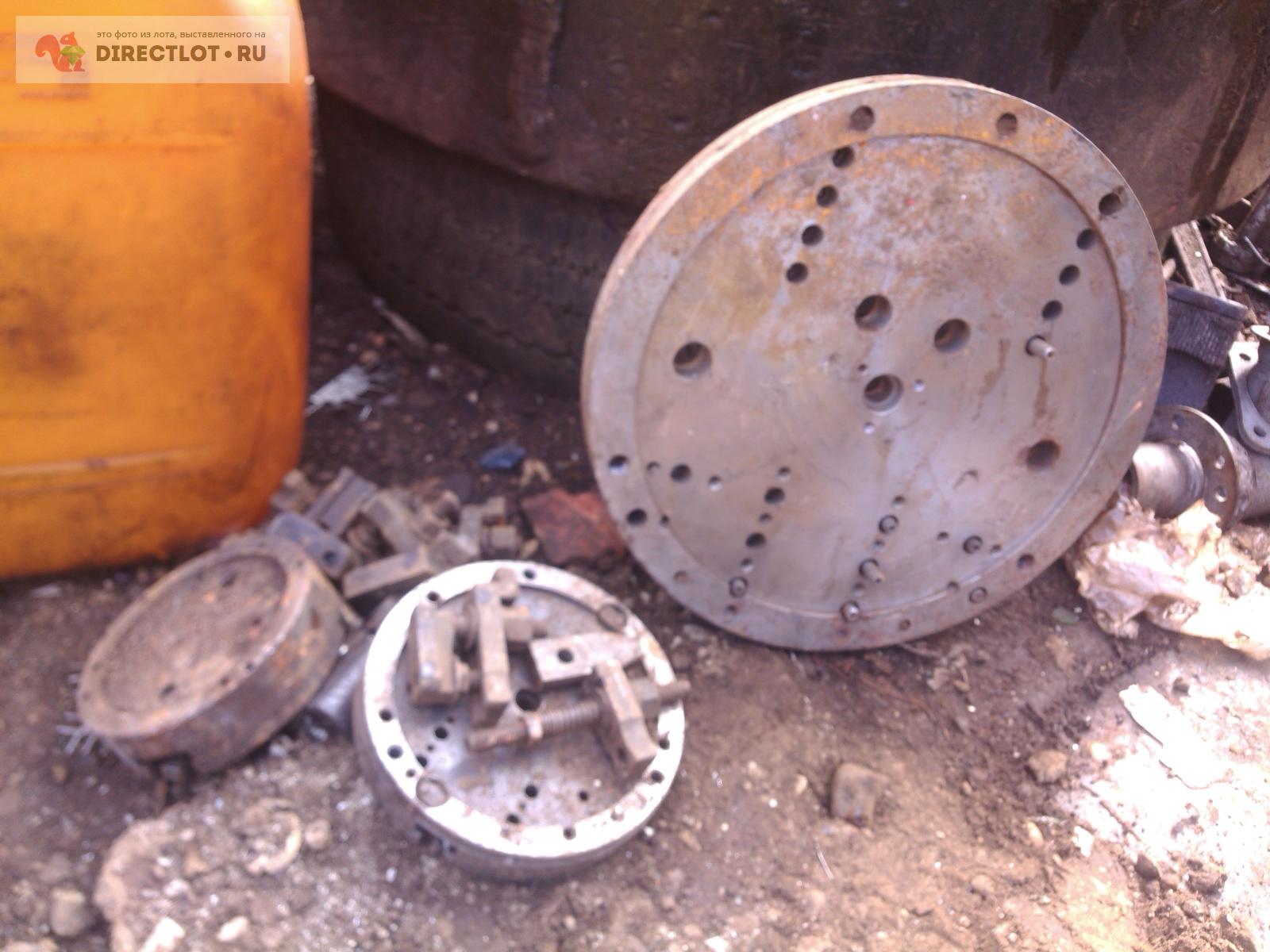

это может быть оснастка для обработки определенных деталей, к примеру фланцев для труб. под агрегатные станки какие нибудь. попробуйте по обозначению погуглить. а так - призьма с зажимом вещь полезная. угольник неплохой (5 и 6 е фото).
имхо мое субъективное мнение
harumamburoo   50   87
  добавлен

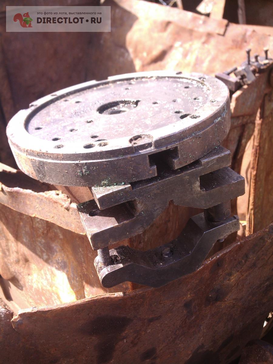

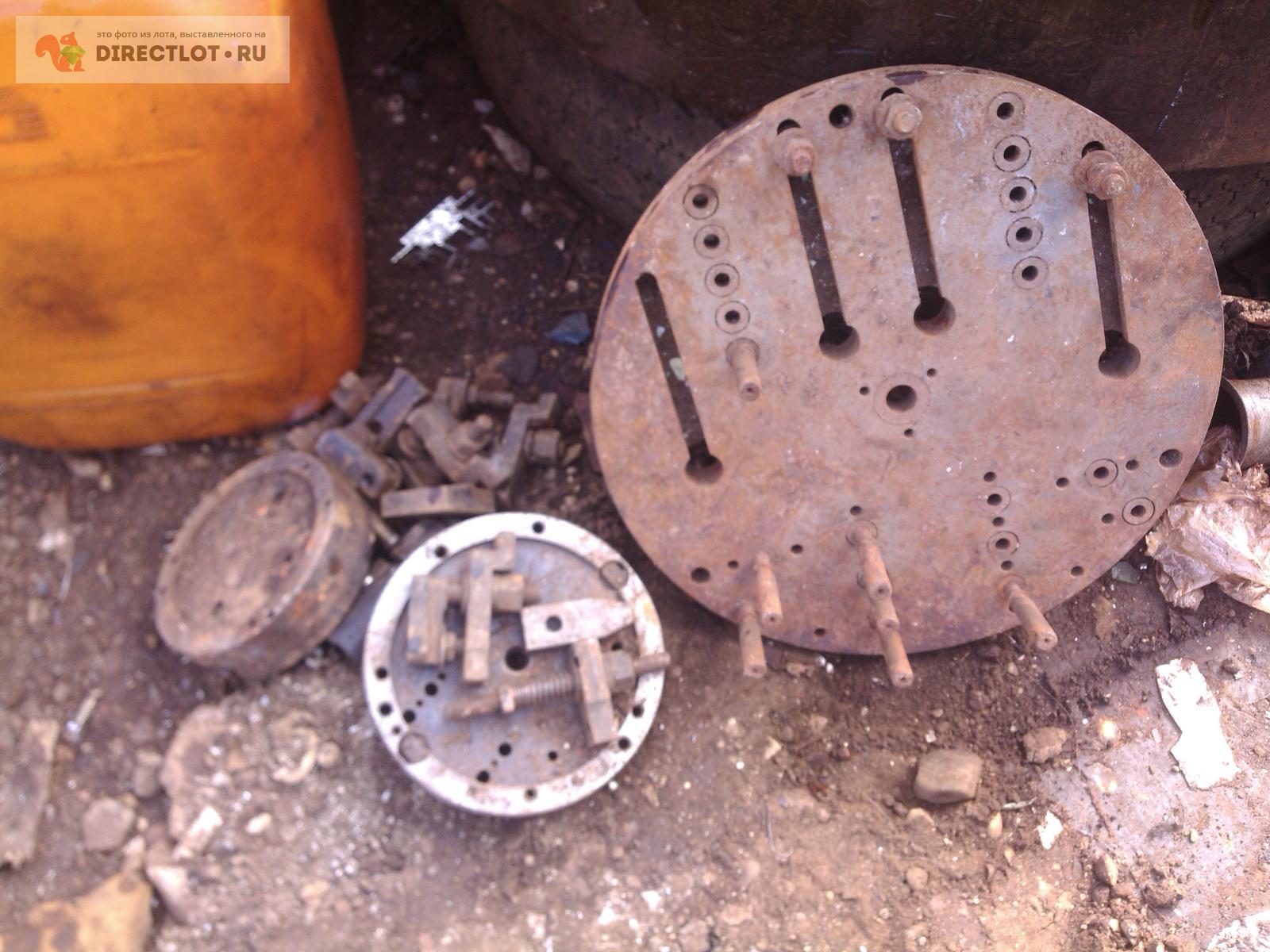

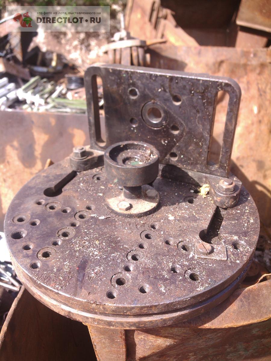

первые два фото это с двух сторон большая,3,4 фото с дух сторон две малых ,как бы вот
harumamburoo   50   87
  добавлен
понял призму, угольник забираю. а те первые ?
nortamas   223   2006
  добавлен
1 фото прижимы .
3 фотопатрон двух кулачковый по сути или как тиски или под вращатель для сварных ...
5 фото уголок на планшайбе
+ призма
harumamburoo   50   87
  добавлен
в натуре ,этж двух кулачковый
specprb   423   2420
  добавлен
промерьте посадочные пояски, если они под стандартные патроны подходят, то может кто заинтересуется. мелкие планшайбы по крайней мере
harumamburoo   50   87
  добавлен
да там размеры патронные.
harumamburoo   50   87
  добавлен
вроде разобрались .коллективный разум это сила.спасибо всем кто участвовал .
