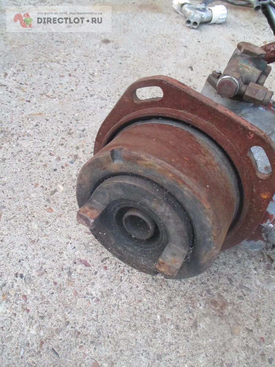

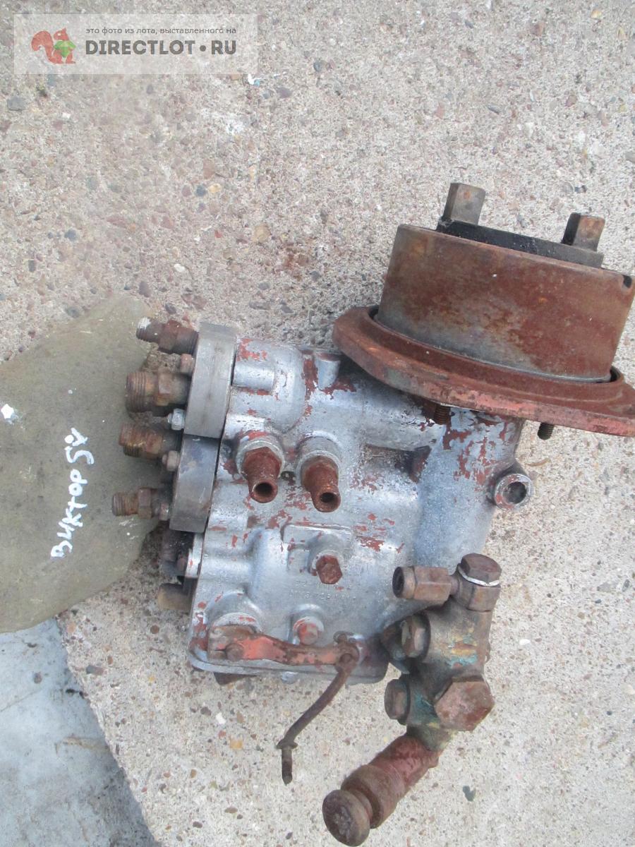

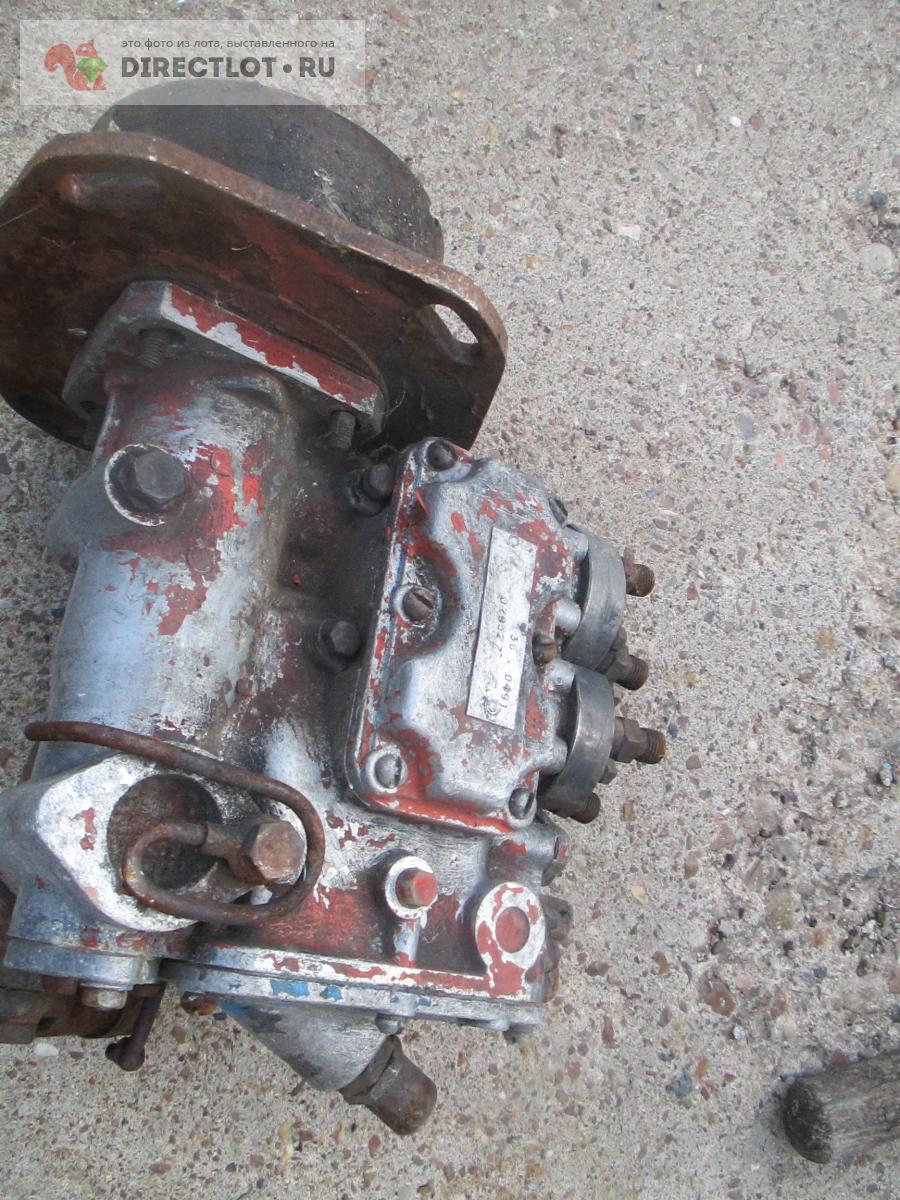

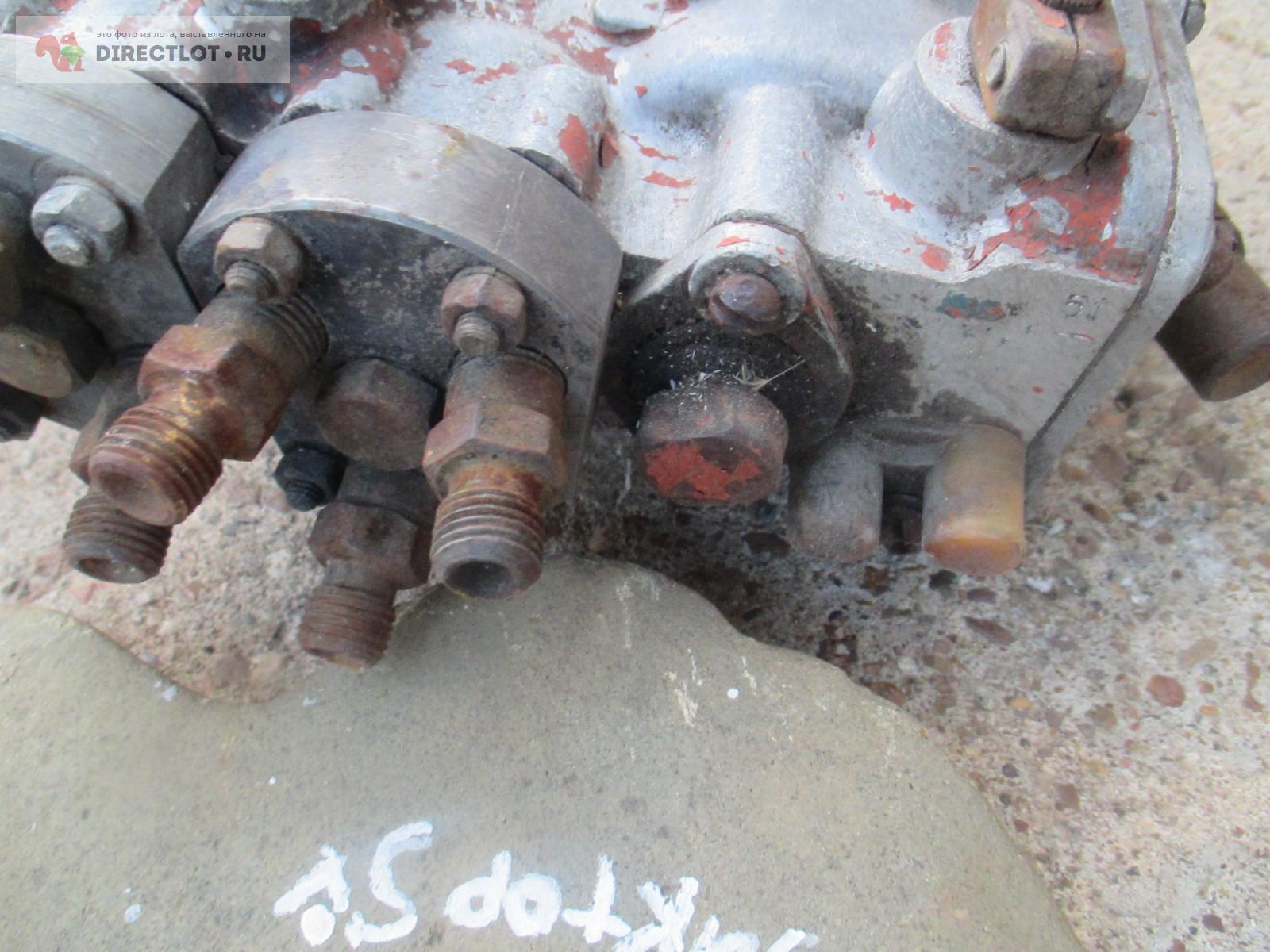

Приветствую всех.,подскажите пожалуйста что это за агрегат ?
Серж01   289   2123
  добавлен

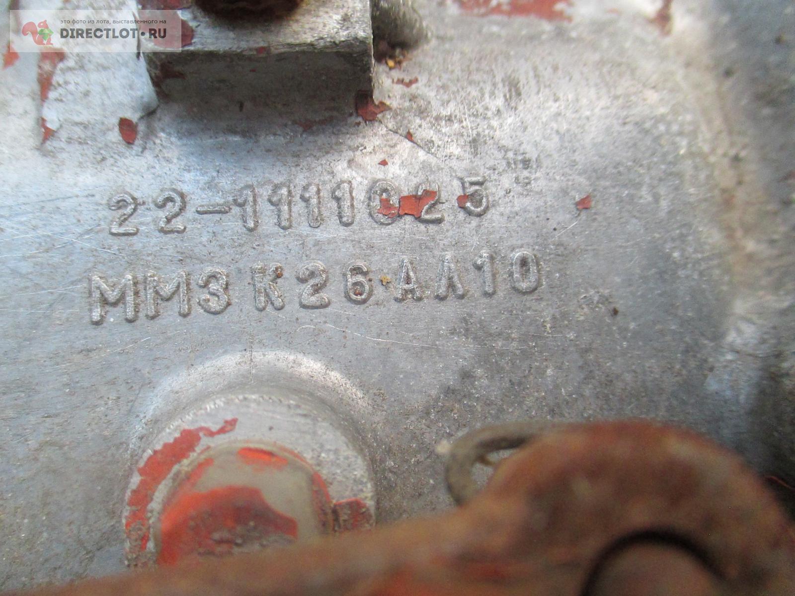

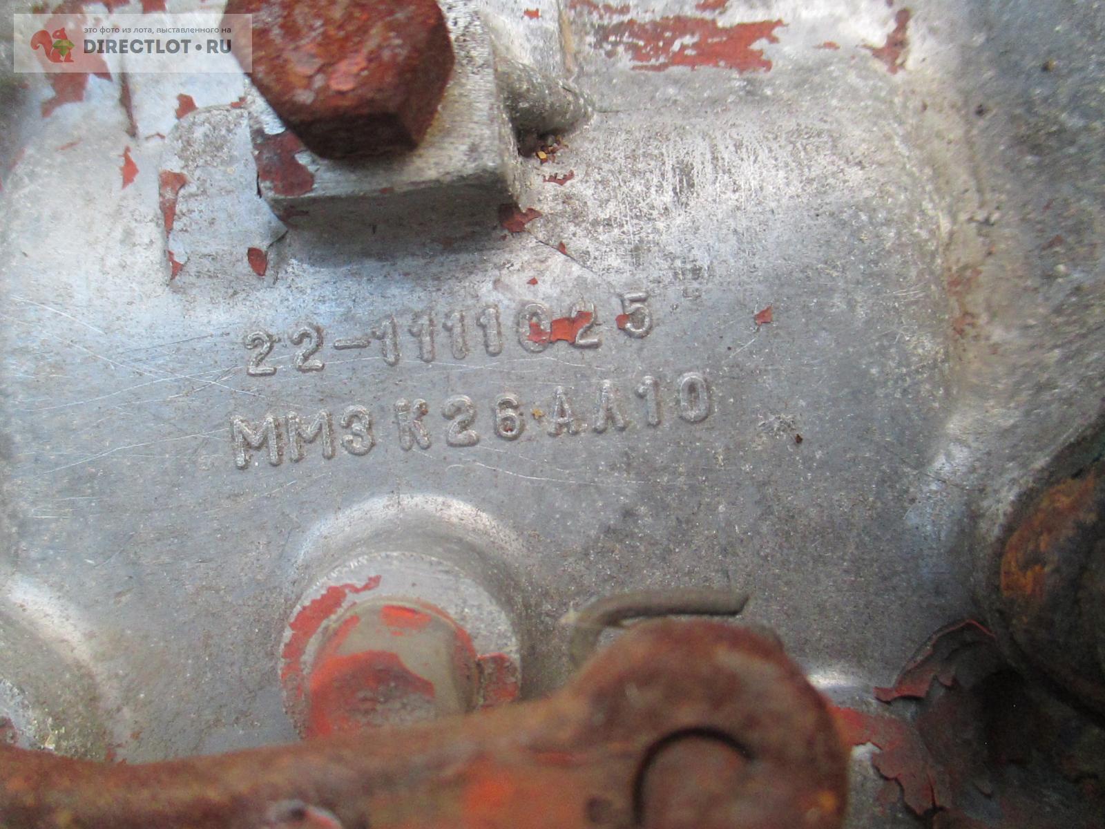

Топливный насос высокого давления. ТНВД для 6 цилиндрового двигателя.
Sерьг@-72   168   2145
  добавлен
тнвд НД-22\6, - ликвидность нулевая, устанавливался на двигатели серии СМД-60...72.
Виктор SV   9261   29416
  добавлен
Спасибо!
Salnik1970   507   2705
  добавлен
Ликвидность по прямому назначению не велика, возможно для приобретения как донора для переделки тнвд из 4-х для 3-х цилиндровых двс погрузчиков.
Salnik1970   507   2705
  добавлен
У моего именно такая переделка установлена.
Sерьг@-72   168   2145
  добавлен
Там проще из НД-21\4 переделать, а это совсем другой насос.
