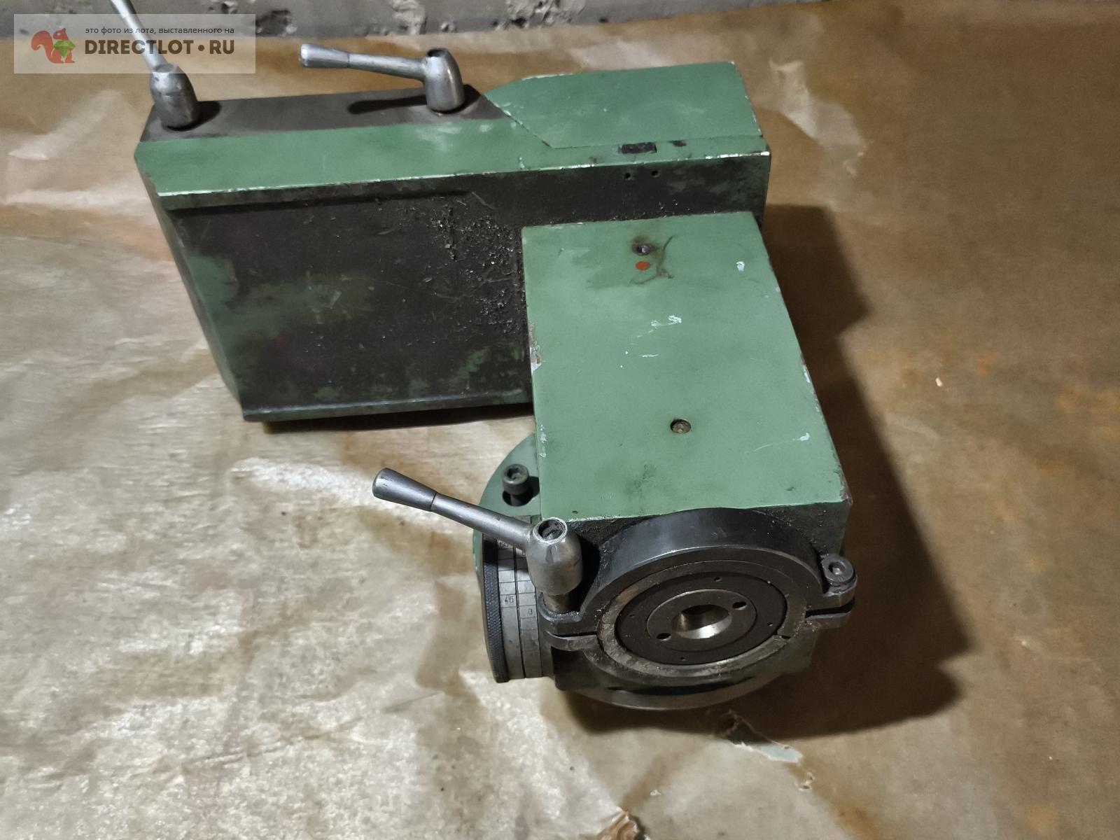

Что за головка? Название и сколько стоит?
Леонтьев Никита Геннадьевич   107   2016
  добавлен
Здравствуйте.
Fus 22 , скоростная голова.
Без моторной плиты и мотора с шкивом.

Скоростная головка с румынского фрезерного станка Фус-22

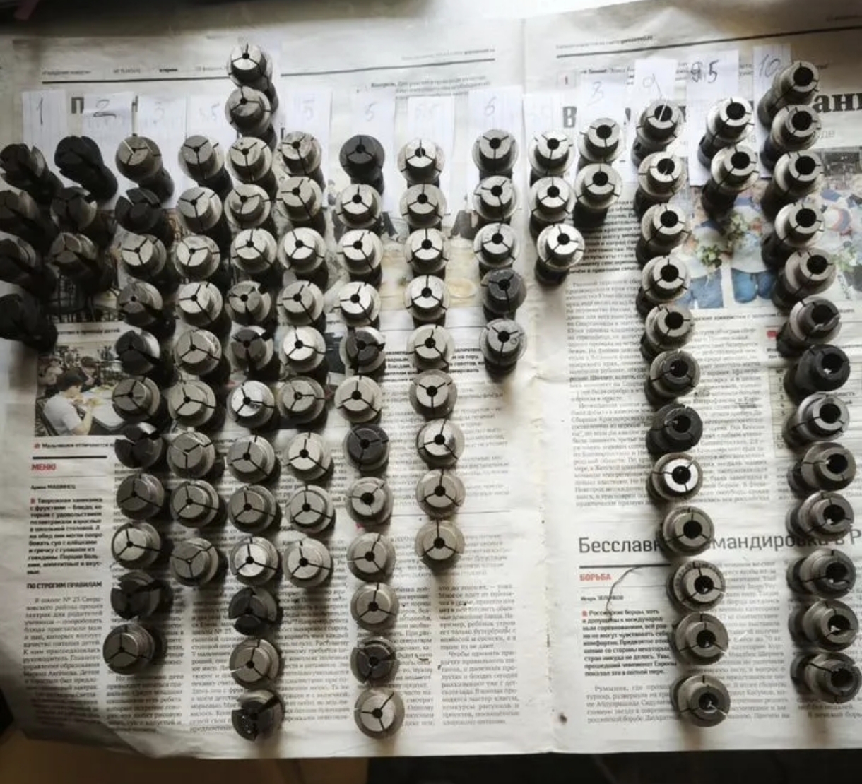

На эту голову надо ещё цанги свои найти , ну или сидеть подбирать , то еще удовольствие .
67рус   1318   3536
  добавлен
К сожалению, там свои цанги. По диаметру тела подходят многие, а по длине нет))) И ширина конуса там тоже своя.
Поэтому я и спросил про цанги))

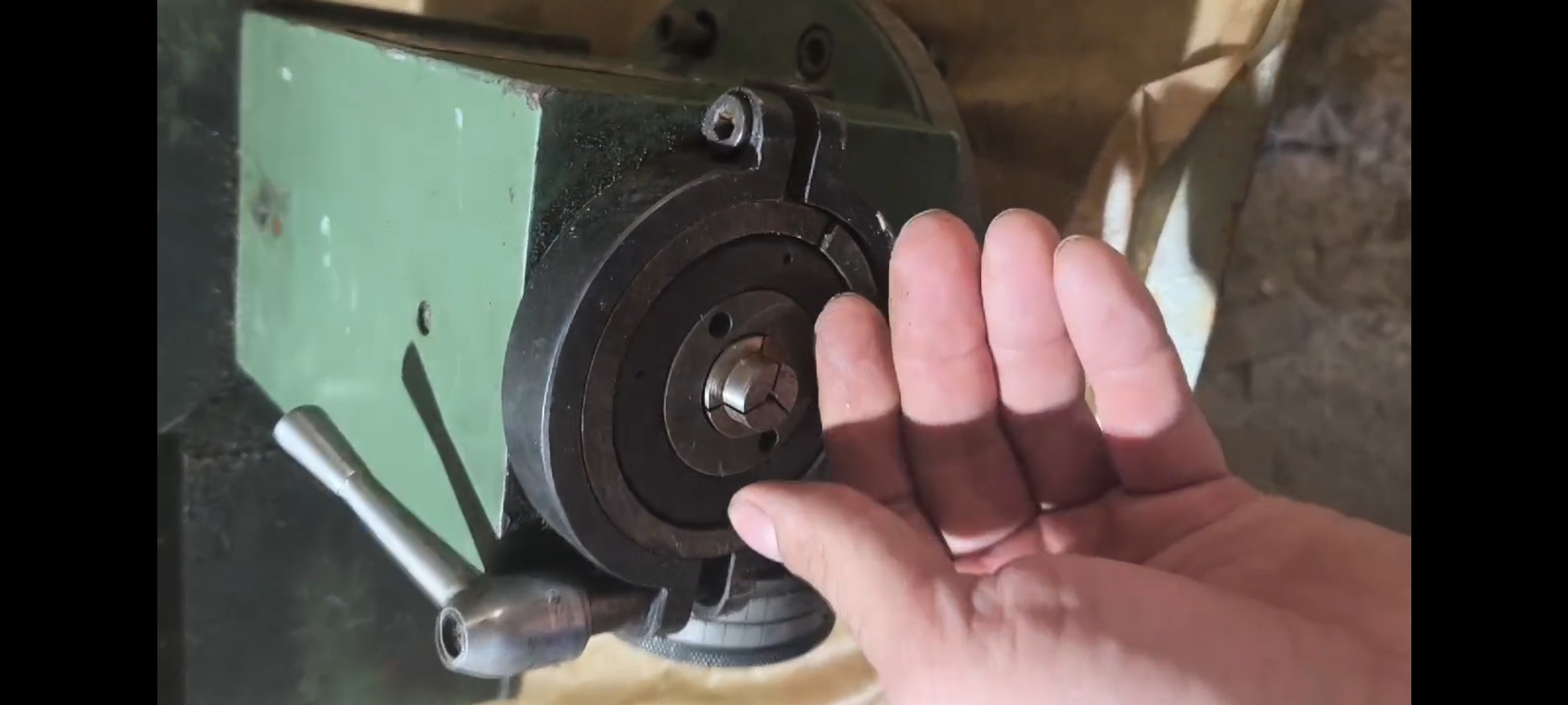

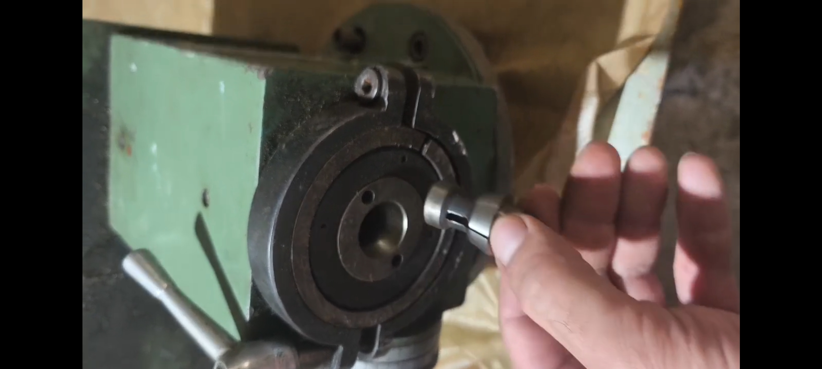

У меня вот такие цанги есть.
Panicello   184   236
  добавлен
Высота цанги на фото 35мм диаметр 24мм
Panicello   184   236
  добавлен
Они входят в патрон головки, но не зажимаются или я не умею.

К нему шли цанги гораздо длиннее и с резьбой под шомпол.
Иван 525   736   3259

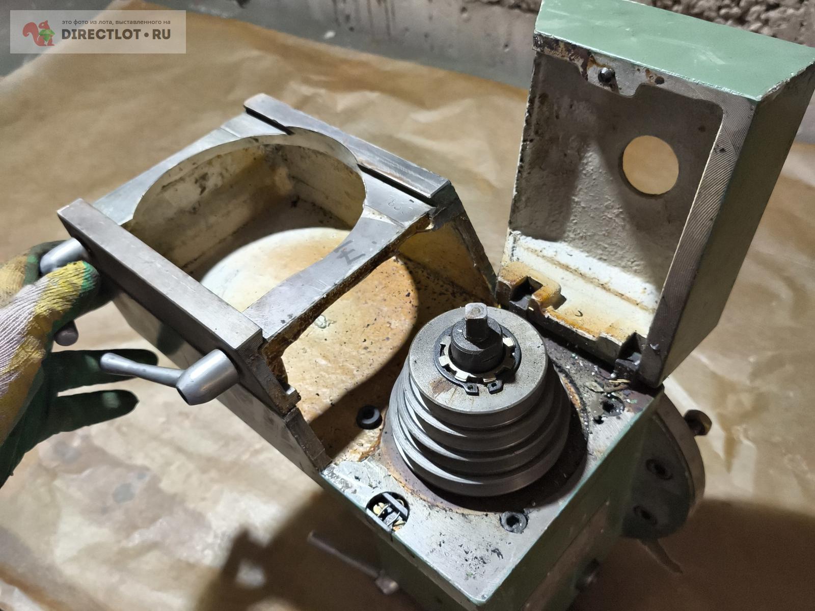

Вот родная
directlot.ru/lot.php?id=652989
