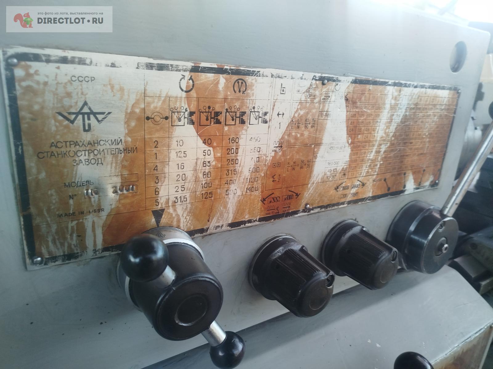

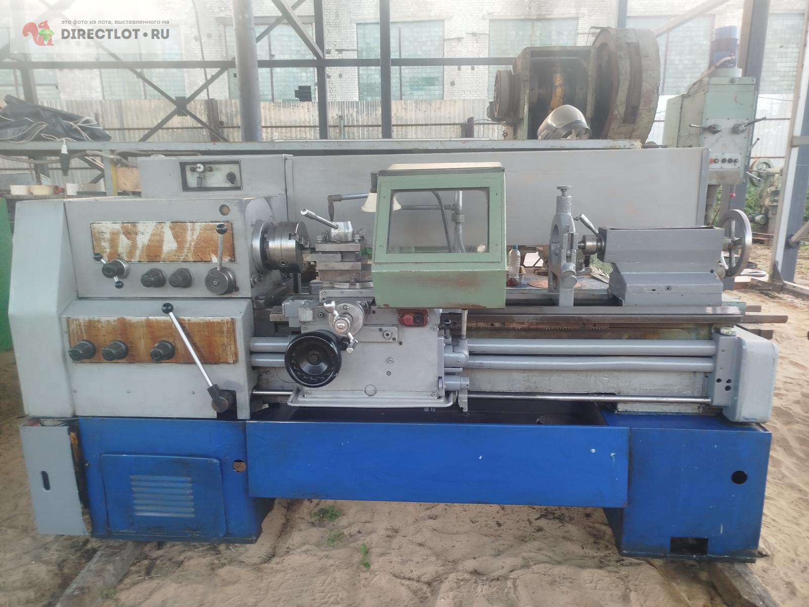

Всем добра!Хотел уточниться по модели 16К20? 1В62Г?
hiro   1158   4072
  добавлен
У "В" рычаг управления фрикционом поперек станка работает,как на 1К62
MOLOT 888   1280   2412
  добавлен
hiro Да ,так точно
Руся Керченский   809   5015
  добавлен
Это в последних годов
Иван 525   736   3258
  добавлен
16в20 это
Alex0   140   2116
  добавлен
Станина не цельная как на 16К20.
Астраханский завод это не 16К20.
MOLOT 888   1280   2412
  добавлен
Alex0 возможно не 16К20.,тогда как же маркировать этого "зверя"?
МосТехАвто   166   185
  добавлен
16в20
MOLOT 888   1280   2412
  добавлен
По рычагу включения управления вопрос, у 16в20 он стоит на валу
