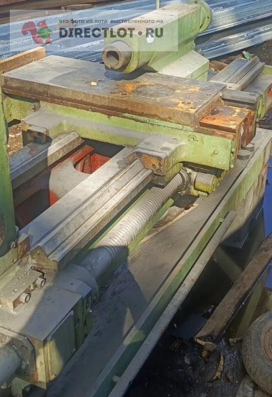

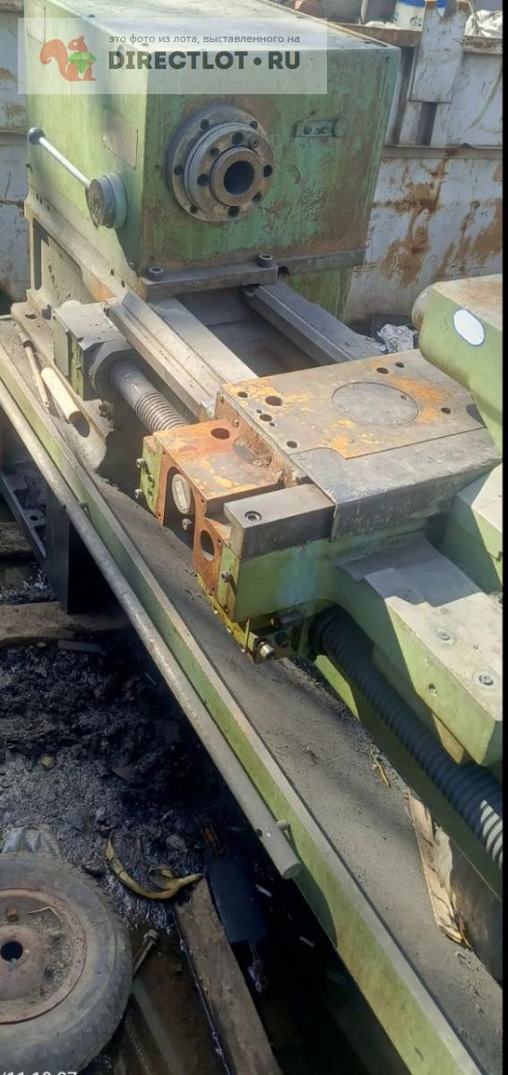

здравствуйте, что можно снять с данного станка, помимо задней бабки ?
заранее спасибо.

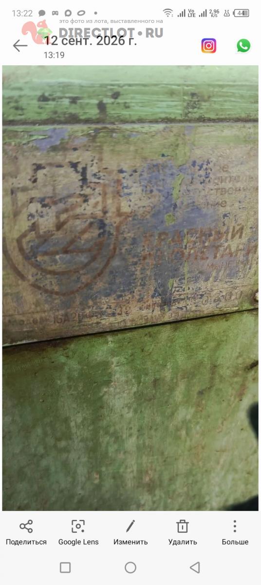

16а20фз вроде как разглядел по фото.

Клин поперечки вроде спросом пользуется.

1 заднюю бабку ...самое ценное подошва от 16к25
2 если время есть шпиндель с подшипниками если живые ....
3 это 16к20ф3 основная модель ... по этому швп брать можно обе ...с подшипниками и опорами
4 клин для ремонтов 16к20 огонь
шкив на сдачу ......масло станцию если что осталось
Pikuy   1024   2182
  добавлен
Ну да, на шильдике написано 16а20, а мы все пишем про 16к20.
Суппортная группа у них различается и швп разные.
На 16а20 дороже.
И что делать клином от прямоугольной направляшки при ремонте ластохвоста - вопрос.
