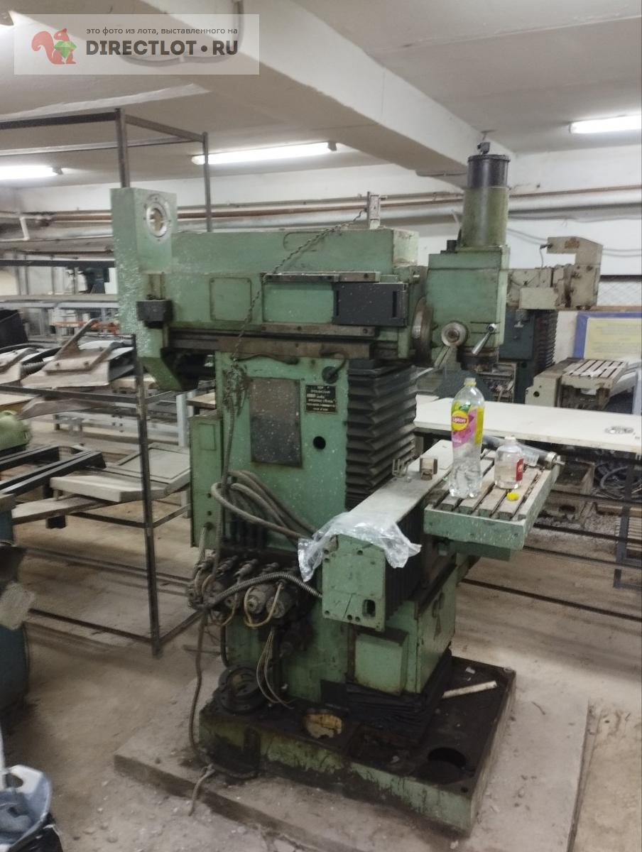

Добрый день уточните пожалуйста модель станка и завод-изготовитель
Ещё хотел уточнить ценность этого станка для небольшой мастерской

Похож силь на 67к25.

67К25П Универсально фрезерный станок повышенной точности

Сзади стоит 6720 то же хороший станок .

Оба станка хороши пока комплектные.
Первый на фото точно разраблен. Если моторы ещё восстановить не сложно. То гидравлику и шкаф управления- задача не самая простая. Все зажимы на гидроприводе.
Со второго тоже всю медь и электронику скорее всего украли и сдали в лом. У этого тормоза и муфты на электричестве.
Как основы под полный ребилд в чпу должны быть хороши. Только проверьте наличие ШВП и автоматической смены в ВФГ

Это Ереванский 67к20. Я этот шильдик никогда не забуду.
Рекомендую сразу разбирать на детали.

Швп там нет, и длины винтов все кроче чем в 67к25.

67К25. к нему ещё эл.шкаф с мой рост должен быть

Это не 67к25
