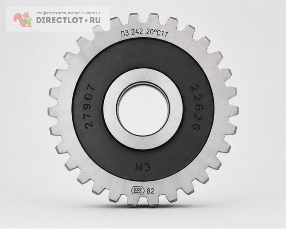

Это обработанное фоторедактором изображение эталона шестерни . Вопрос к уважаемым аксакалам - что означает верхняя маркировка? Что это за модуль? Питч? Спасибо всем, кто поможет..
Точмехх   14   7
  добавлен
Модуль 3 потом видимо 3цифры последних в госте потом 20град и 17 зубьев
Точмехх   14   7
  добавлен
Это не питч. Обычное проверочное колесо для обычного модуля м3
-Красный_механиК-   679   2997
  добавлен
Модуль указан внизу М3, так же внизу указан МИЗ - инструментальный завод, т.е. это эталонная шестерня, а не из станка или еще откуда. То что указано сверху это параметры или нормативные условия при которых надо проводить измерения, при 20*С и согласно каких-то пунктов инструкции.
Точмехх   14   7
  добавлен
П это прямозубый 3 это модуль 20град это не по цельсию а угол... С17 должно обозначать кольво зубтев но на картинке их больше
  добавлен
20* это угол зацепления или как он там обозначается, а 20*С это уже температура при которой нужно производить измерения, т.к. это меритель, а не инструмент или деталь, по этому более логично принять это обозначение за температуру.
