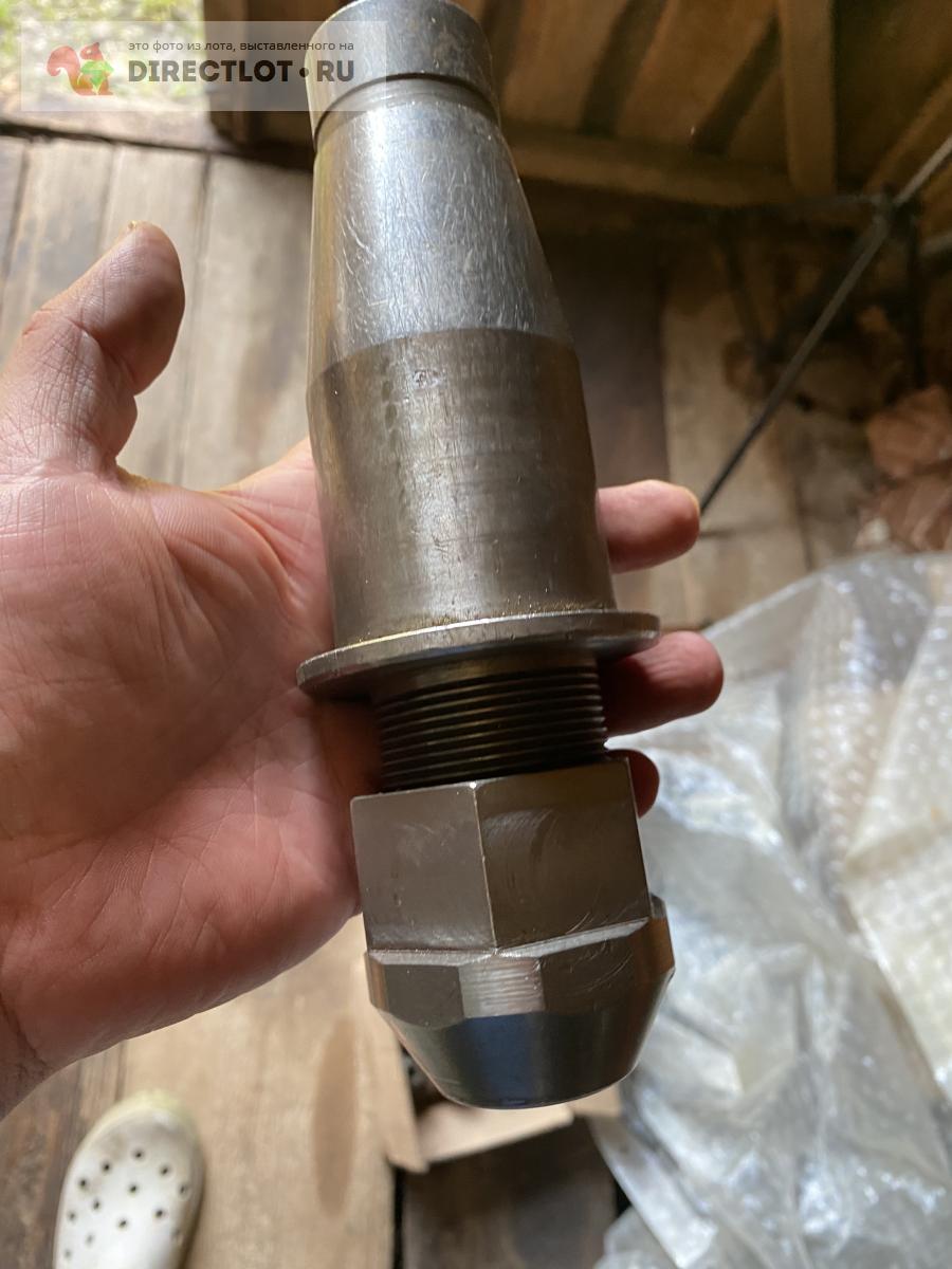

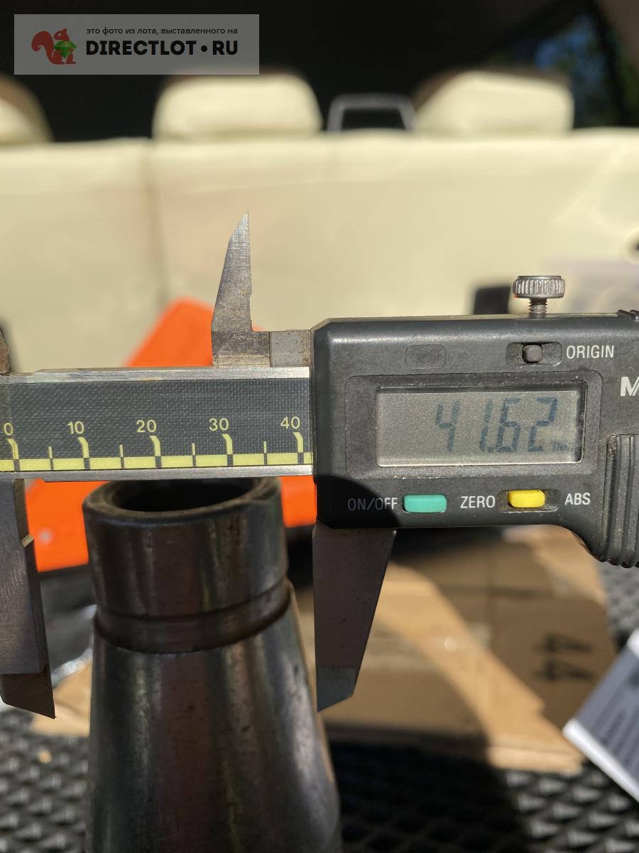

Привет

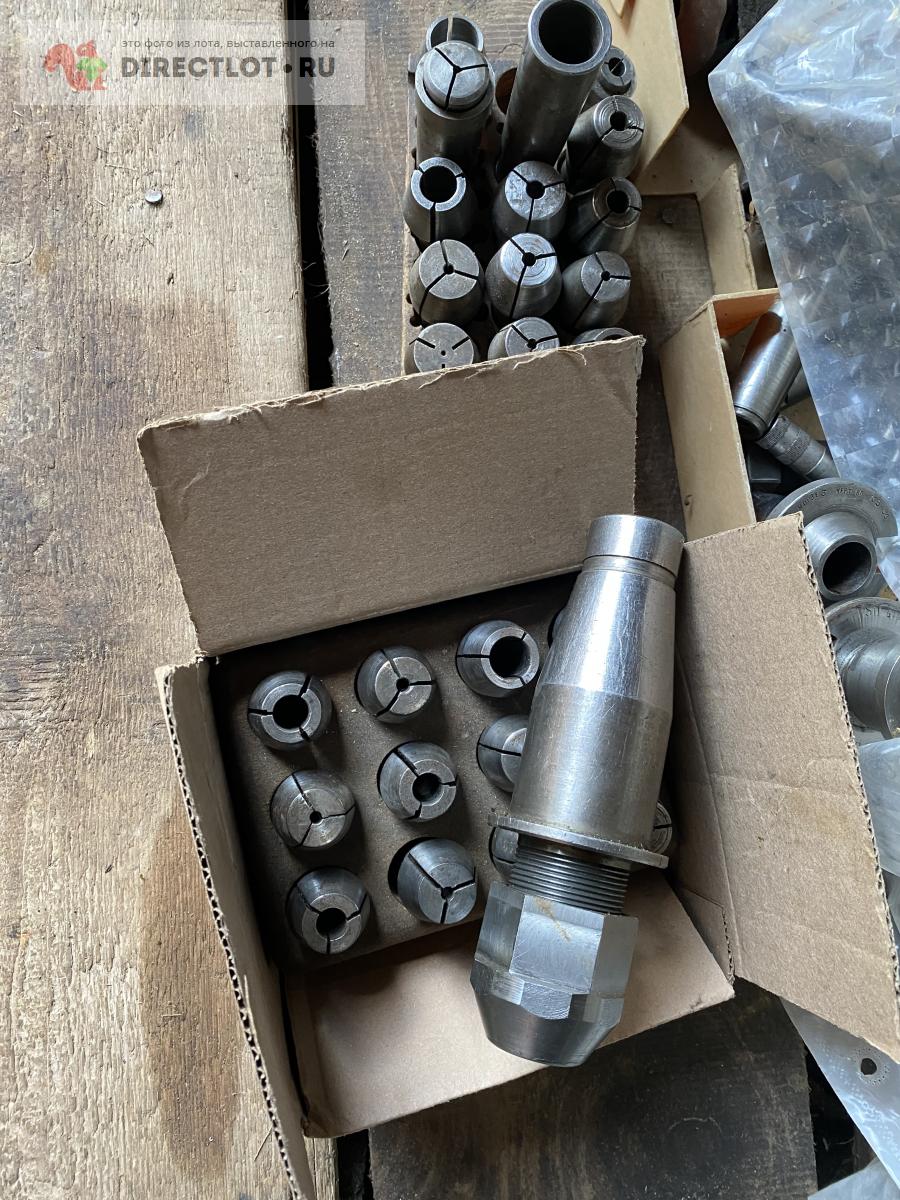

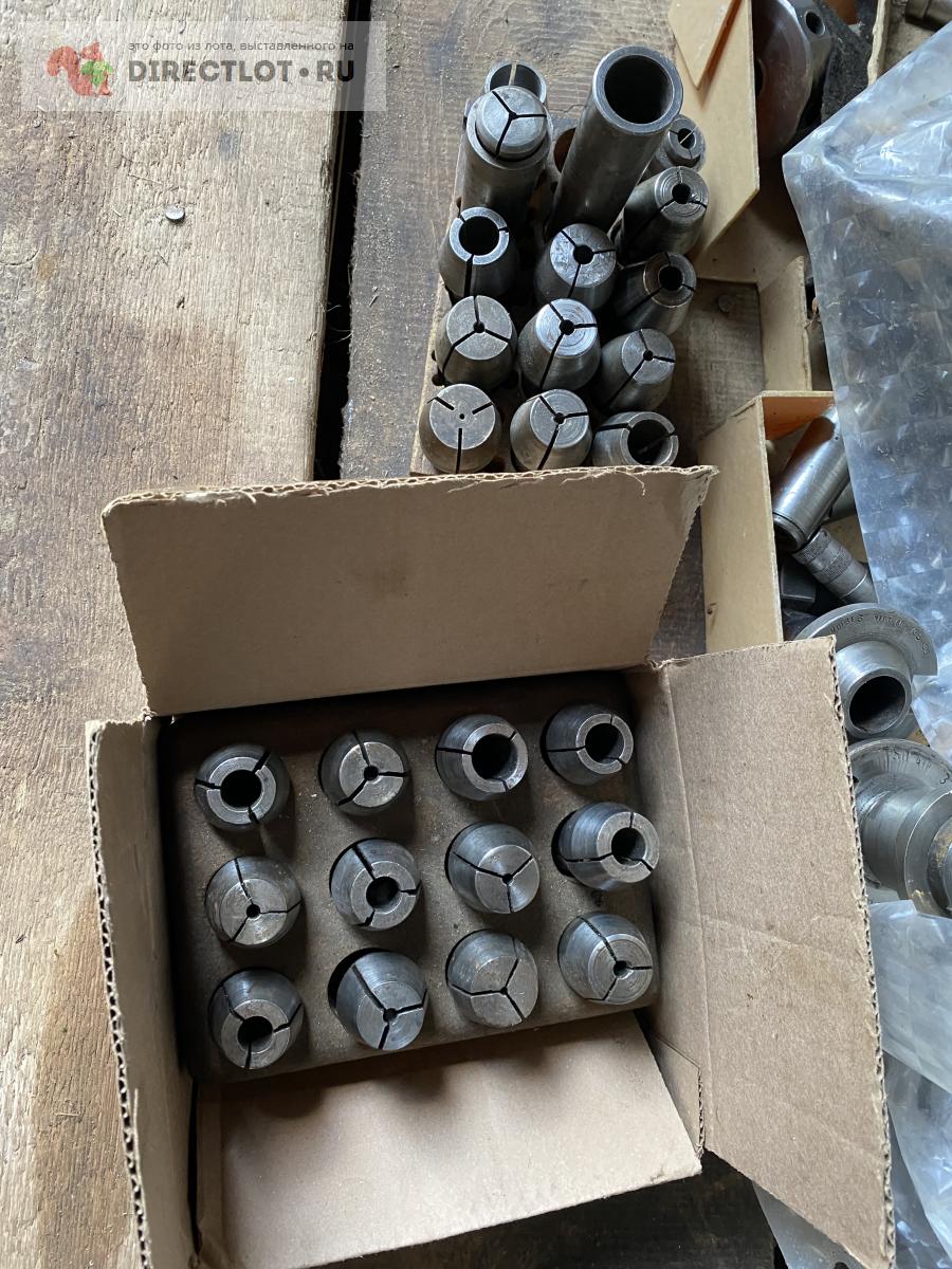

Был ИСО 50 с цангами
Вопрос , что интересно заставило его сделать таким ?
Возможно еще использовать или выкинуть проще чем продавать
Salnik1970   502   2701
  добавлен

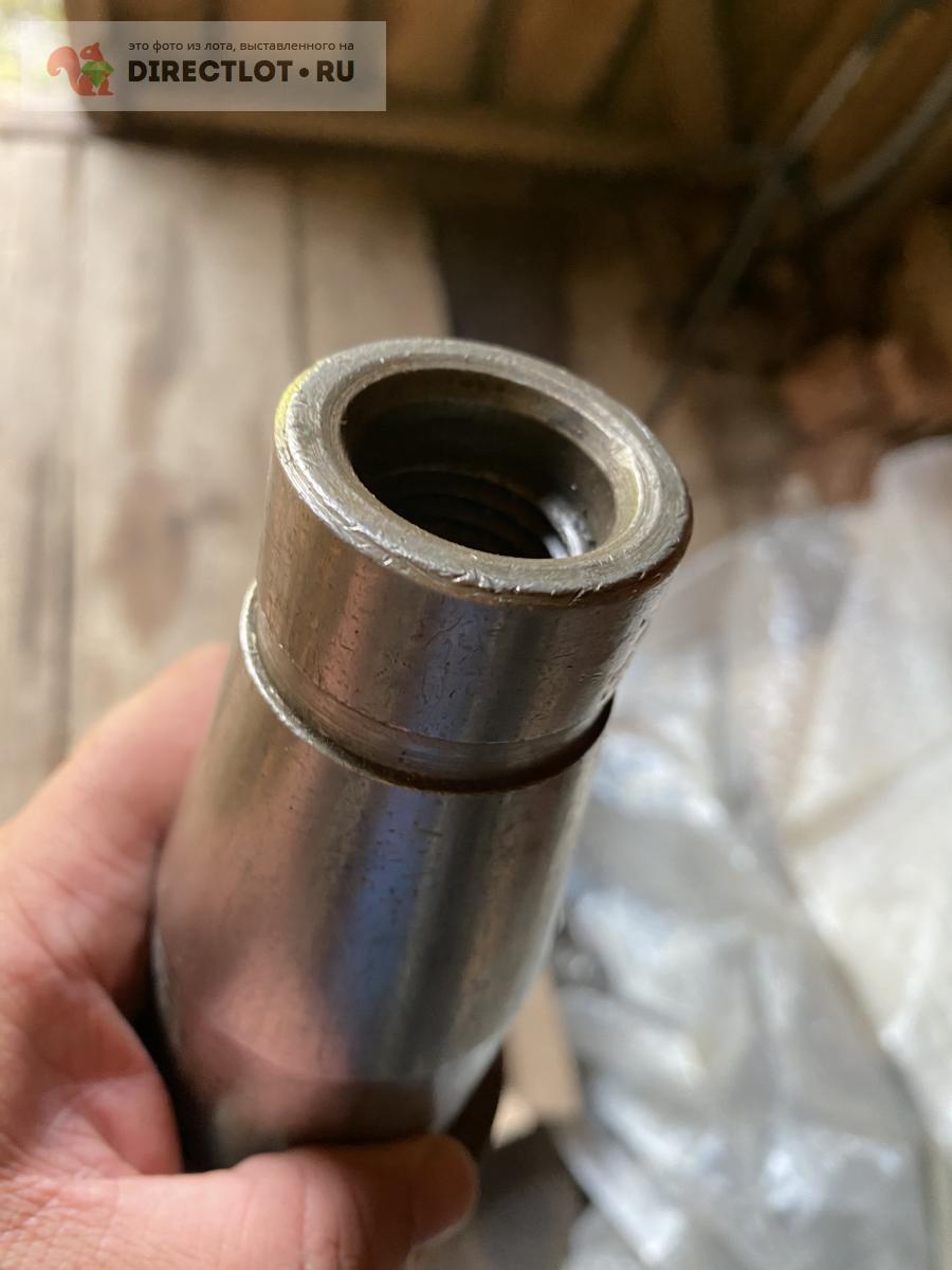

Если проточен не под некий конус шпинделя токарного, то для зажатия в патрон токарного в случае цилиндрической его проточки.
Denkan   370   1348
  добавлен
Хлам!
Андрей Фефелкин   1460   2548
  добавлен
Может и не хлам, в такой комплектности с цангами. Вопрос применения. Вполне ходовой инструмент. В конце концов круглошлифы еще не перевелись в стране.
johnlc   92   728
  добавлен
судя по всему кто то сделал из исошной "заготовки" оправку под цанги для зажима в патрон токарного
инструмент-57   4185   2913
  добавлен
Добрый !
Долгострой это..
MEXANNIKRUS   169   134
  добавлен
Ну почему хлам сразу человек старался сделал оснастку под себя судя по всему под токарный станок если учесть точность обычную стандартного токарного 1к62 или 16к20 (Н) вполне полезная оснастка при условии нормального патрона и шлифованных кулочков думаю делал человек не глупый грамотно зацентровал и проточил ЦП исо50 что было под рукой он станет я думаю и в Ижа у меня у самого ЦП ИСО 50 куча новых достались не дорого если понадобиться такая оснастка не задумываясь первый б/у проточу делов на пол часа и большая часть времени это настройка нормальный станок польский патрон шлифованные кулачки шток амортизатора мм 20 в кулочки на него цангу с ЦП и хороший центр сзади для токарного точность будет боле чем думаю эту острастку делали подобным способом за обыкновенную цену она кого-то осчастливит так мысли в слух
