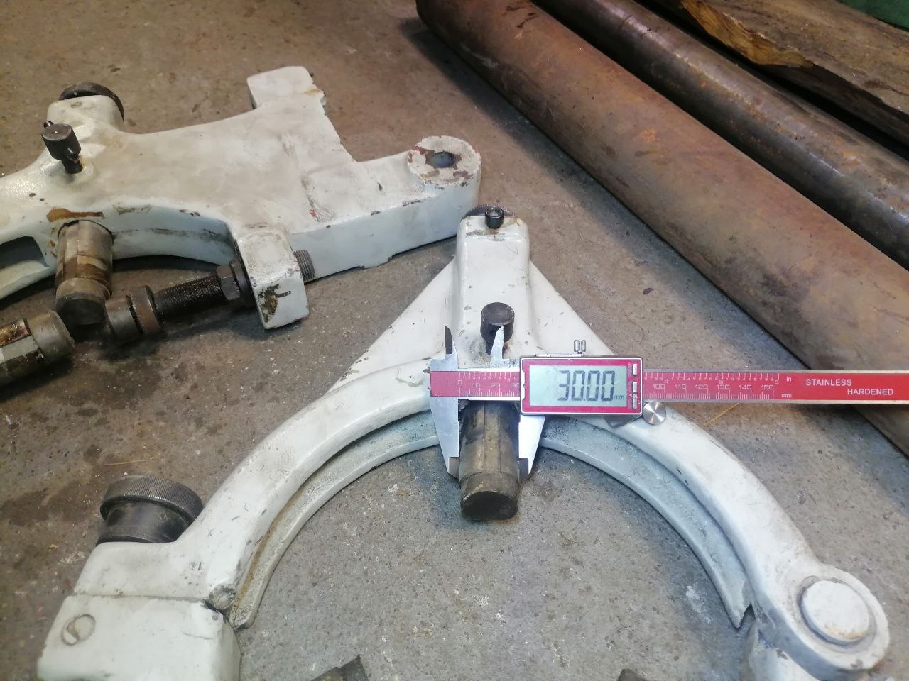

romka10.06   223   2017
  добавлен

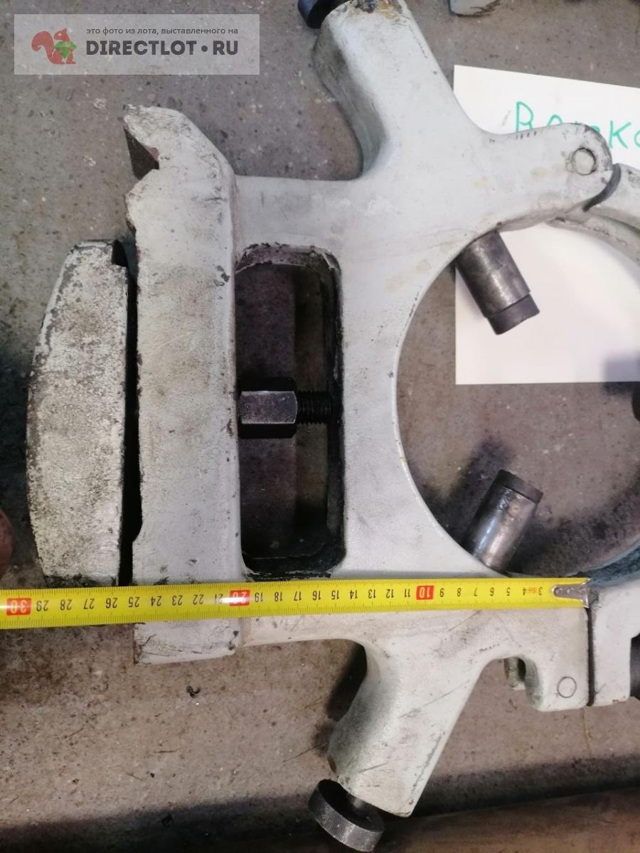

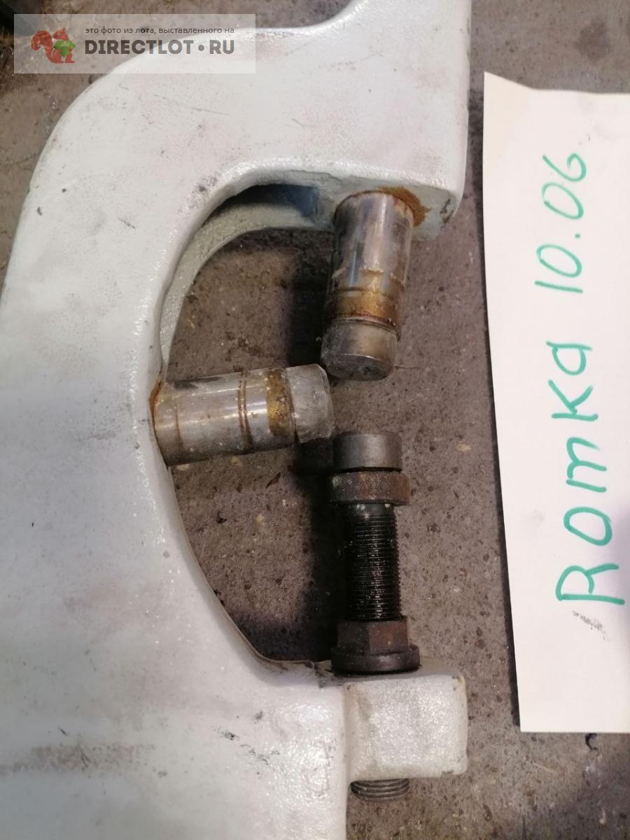

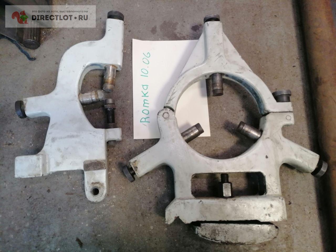

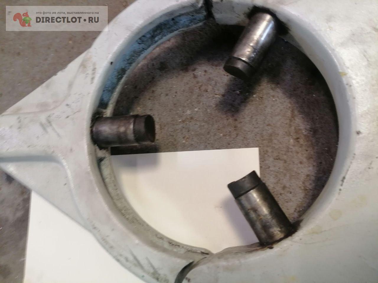

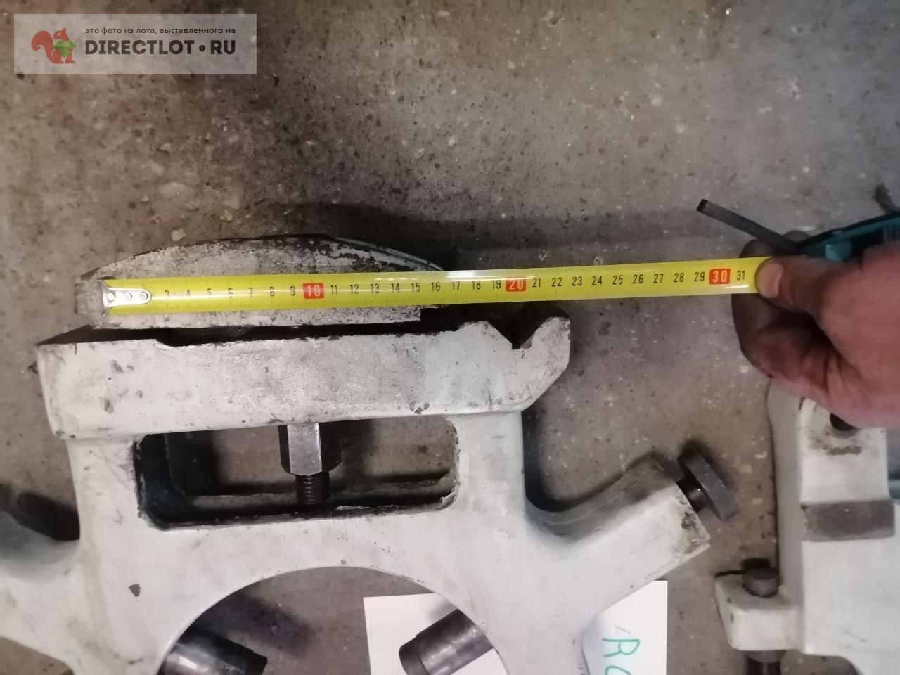

Подскажите от чего?
Добрый Шубин   1131   3133
  добавлен
Китайчатина, скорей всего. Диаметр пинолей около 25,?
Руся Керченский   803   4981
  добавлен
, большой на 1к625 станет
NBV(SPB)   5921   3283
  добавлен
Подобные китайские были от CD 6140, но надо сравнить размеры
nortamas   221   1996
  добавлен
почти встает ....центр совпадает ....только основание люнета немного мешает лапам супорта 6-8мм
Alex0   139   2116
  добавлен

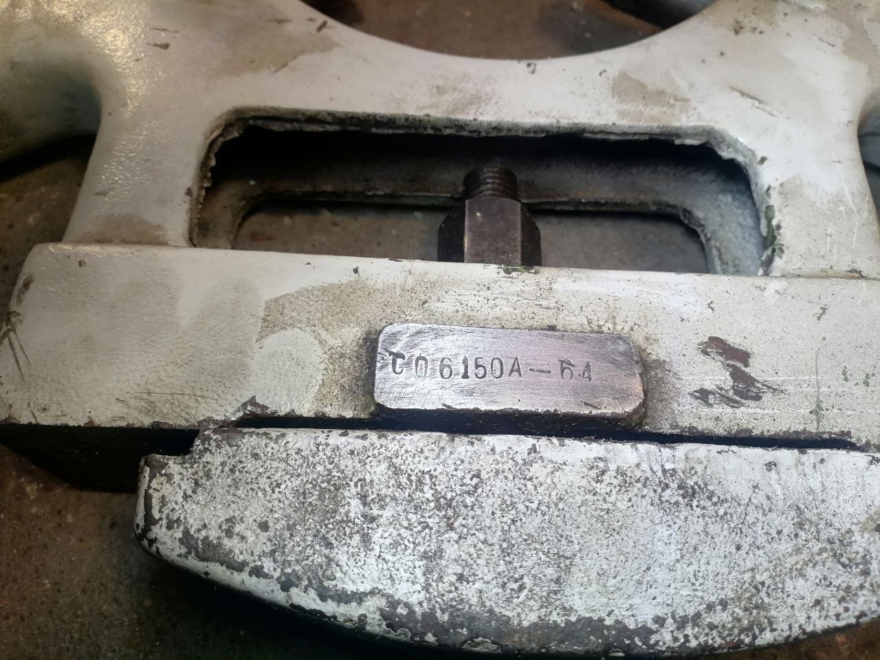

Был похожий китайский люнет. Опознал его как CD6150A DALIAN DMTG 6150A CA6150A CS6150 CK6150
romka10.06   223   2017
  добавлен
Ф пинолей 30мм, еще к маркировку нашел
