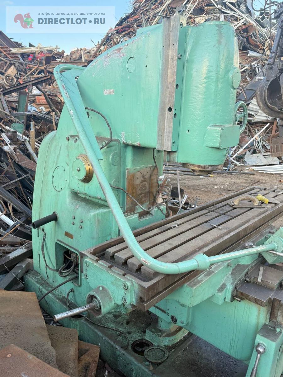

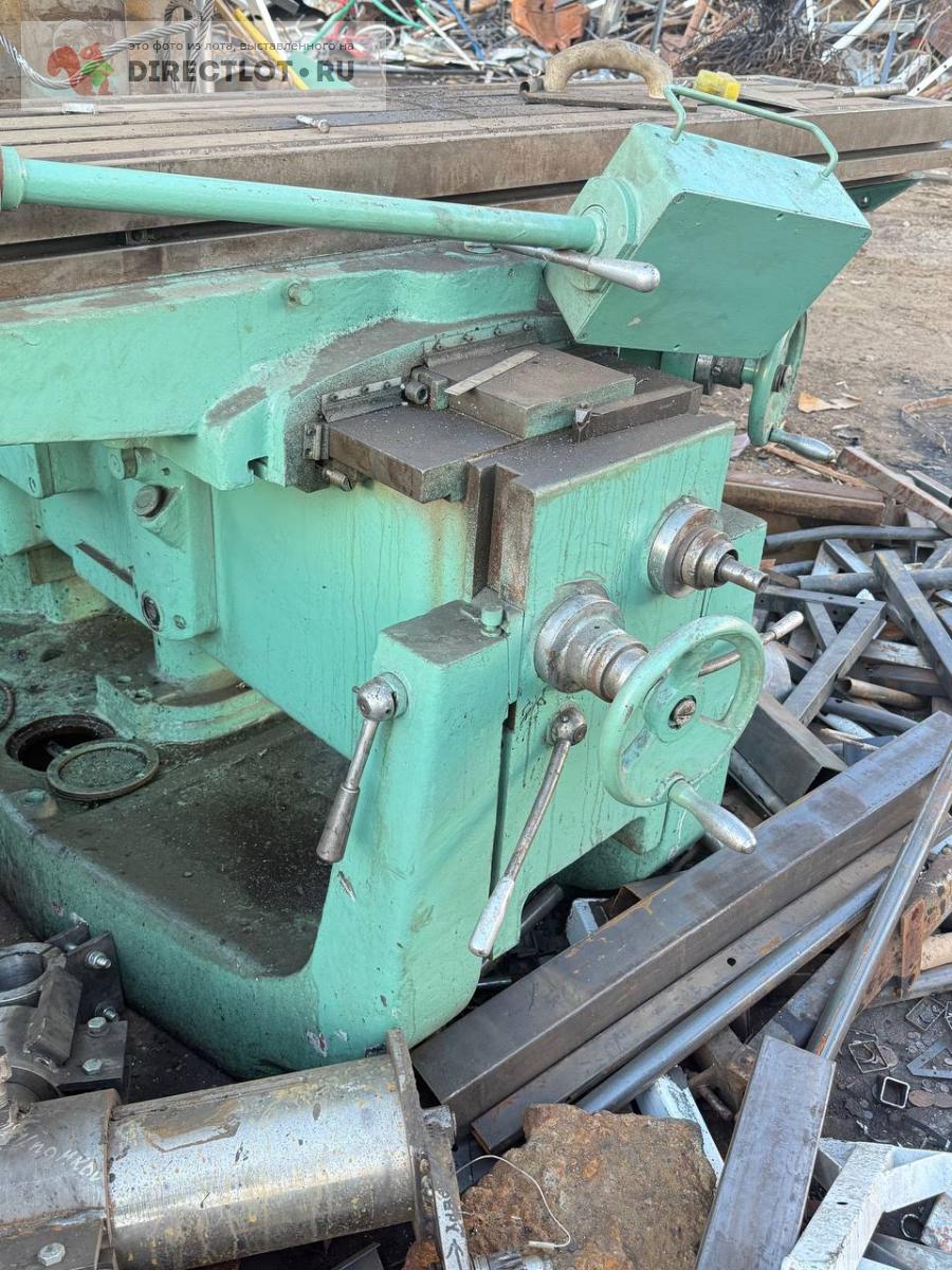

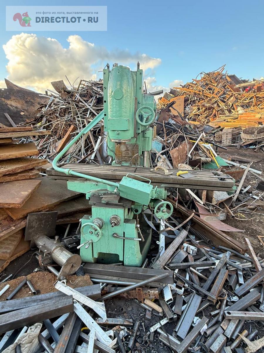

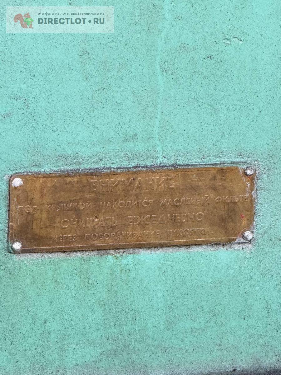

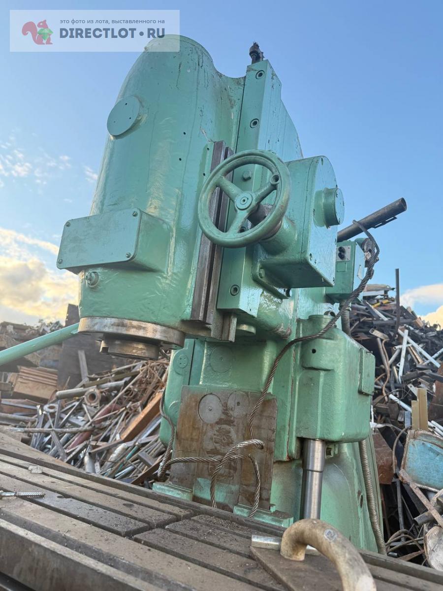

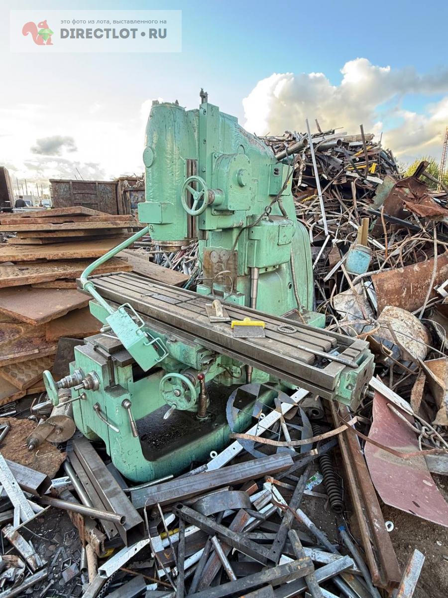

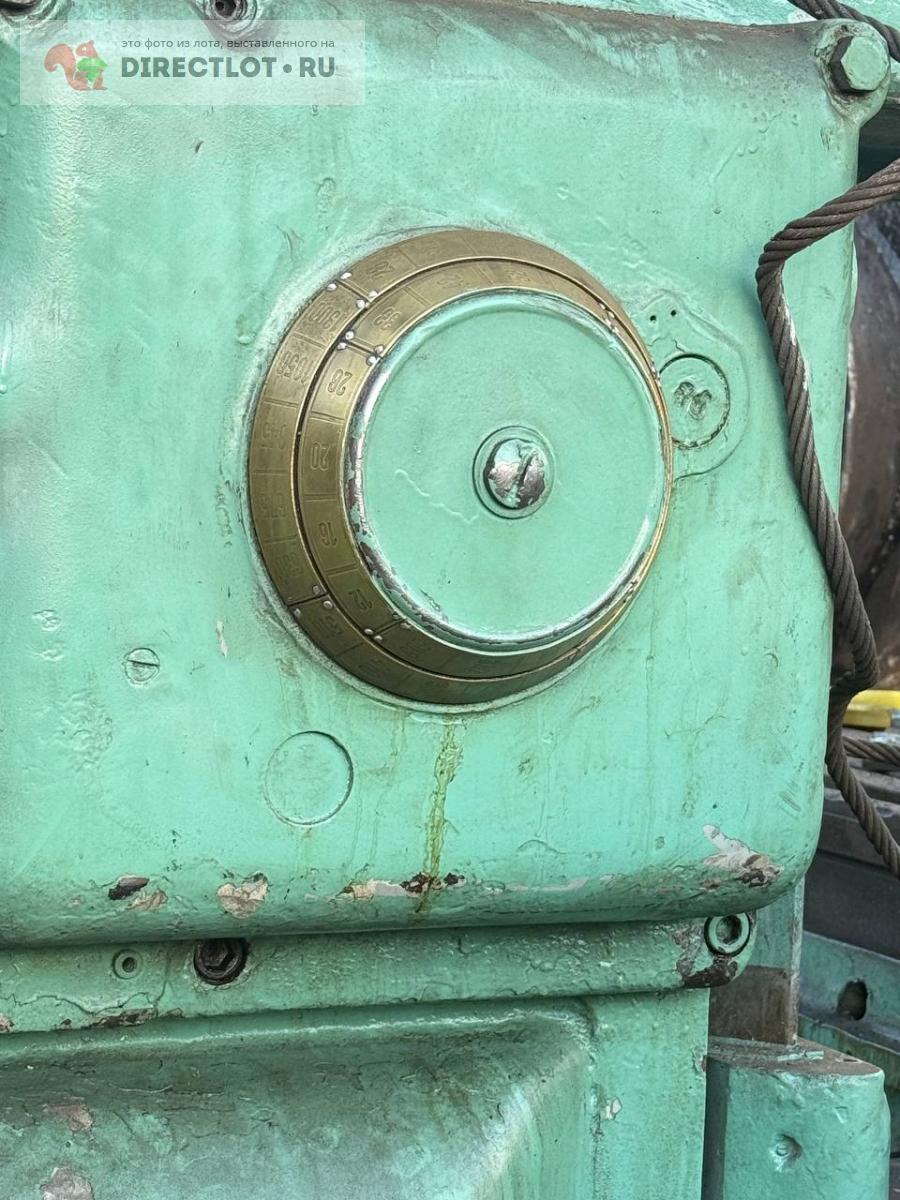

Что за мастадонт? На нашу серию 6Р не похож. Веса в нем не меньше 3т. Голова может двигаться по вертикале на своих направляйках. Консоль имеет дополнительную опору спереди, а-ля нога у строгача. Таблички на барабане подач - чеканка по латуни. Стол 2000х400. Поперечка на прямоугольных направляйках с клином. В шпинделе какой-то большой ИСО.
Импорт? Ленд-лиз? Или наша древность?

Год назад смотрел похожий станок , только широкоуниверсальный. Нижняя часть очень похожа. Станок тос.

читал я в древней книжке, что прямоугольные направляйки американцы любили..также смущает голая латунь..элемент экономии ..странной или так различается легче,причем лимбы,вроде хромированные

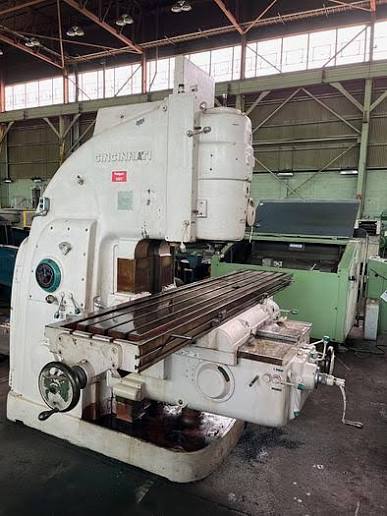

Возможно,это Cincinnati ..какой-то. Иль по мотивам. Вот достаточно похожий encrypted-tbn0.gstatic.com/images?q=tbn:ANd9GcSI1zvUcCBQk0nnA28oE-k8cDDnqGSkElRpkkDmylulyA&s=10
Добрый Шубин   1124   3133
  добавлен
Не считая передней опоры-очень много схожего в очертаниях и компоновке

А отсутствие хрома и надписей-может свидетельствоать о попытках собрать пену на дерьме и съэкономить в военное время..или требование заказчика.Хотя может и швед какой..

Хм...сижу вот уже минут 40 на него пялюсь..и любуюсь монструозностью. Похоже,он в бодром состоянии. К гаражу не примерить и к производству не всякому-но...хорош. Впечатляет

www.cheaz.ru/assets/images/sales/2024/09bcb94f-3fe8-4dc9-8024-e73f6d8f0b8b.jpg

FWA-41M...Поляк
  добавлен
ну,может не 41..но этот только масштабом отличается
  добавлен
ааа..ну да..2000*400..у этого тоже. ОПознали,похоже

Но содрали,наверняка у оммэрикосов...

Как мощная чугунная плитка лежит слева от него...
GopniG   325   364
  добавлен
FWA-41M - да, на забугорных сайта по продажам точно такой же мелькает. Но под этим же названием еще встречается горизонтал и широкоуниверсал. Делали три разных модификации одной модели?
А ход по Х у него похоже 1400...

насчет горизонталов и универсалов...там смотреть очень предметно надо. Интернет с появлением ИИ вывихнулся напрочь. Пока пинков не надаешь в нужную сторону, он что угодно расскажет. И чем угодно обзовет. Текстом добавишь..а может это? Да-соглашается..оно..и давай расписывать. А может не это,а это? Конечно! это то-то и то-то..и опять невпопад..Эмоциональная тварь. Не разумная,а именно эмоциональная и продажная) Тянет с сайтов описания и обощает,хотя ничего конкретного в источниках нет. По картинкам выводит на соершенно другие обьекты,ежели на фото превьюшках..и ..очень много ссылок на озоновалберриз. Стало как в украинской и не только печати местечковой..10+20 летней давности. Пишут одно,картинка из другой вселенной. Поляка я вообще почти случайно нашел...по портретам ОНО даже на строгальные ссылалось. А как этот костыль отключить,не совсем понятно...

Ход большой, да только перевал стола там мама не горюй даже у нового. Направляющие колонны и поперечки узкие. Подстолье вдвое короче стола, в крайних положениях на него больно смотреть.
В этом плане хекерты самые правильные.
