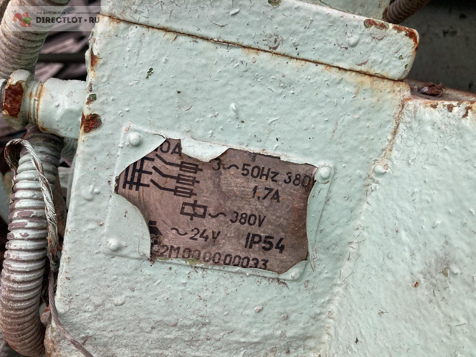

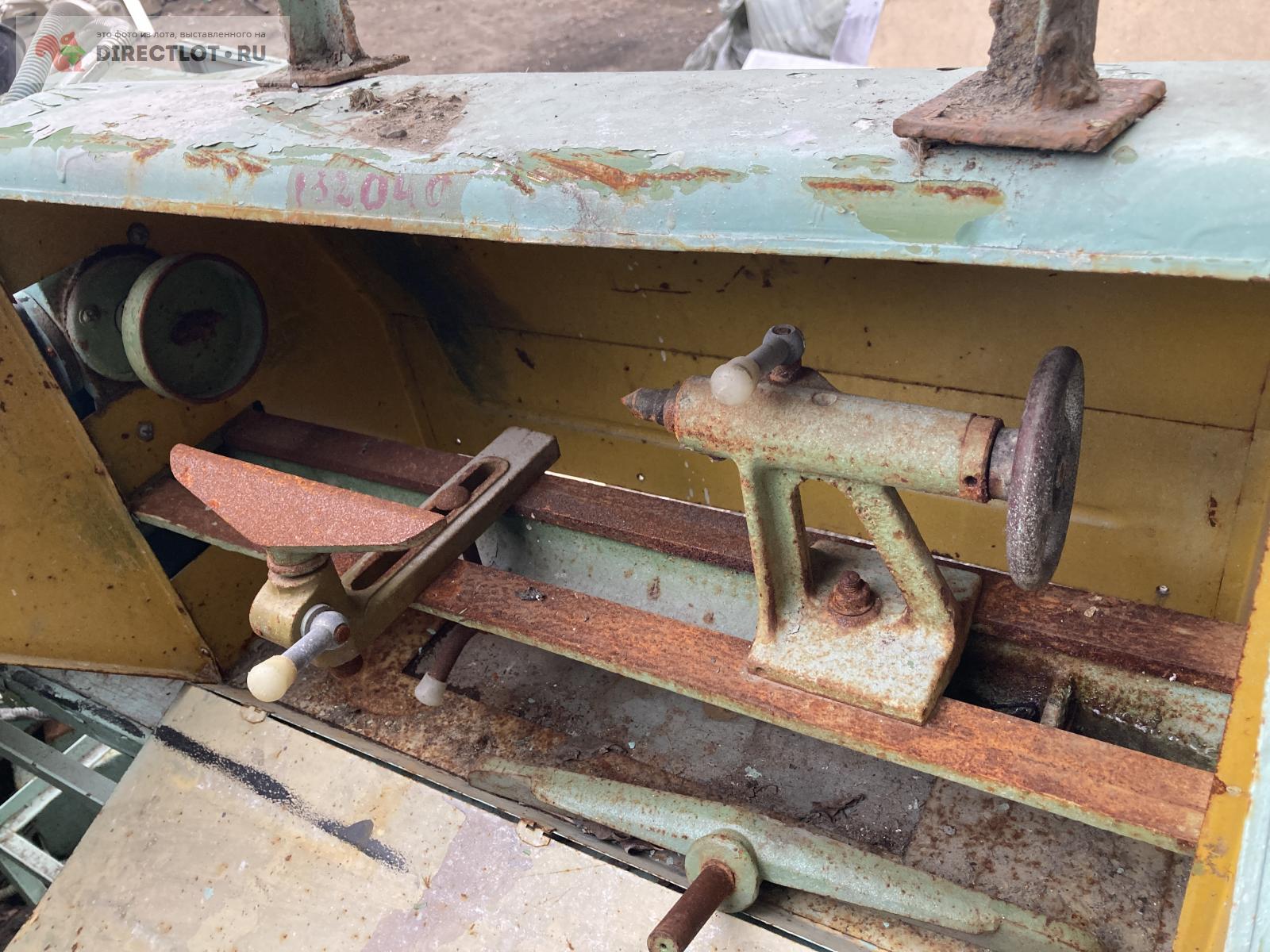

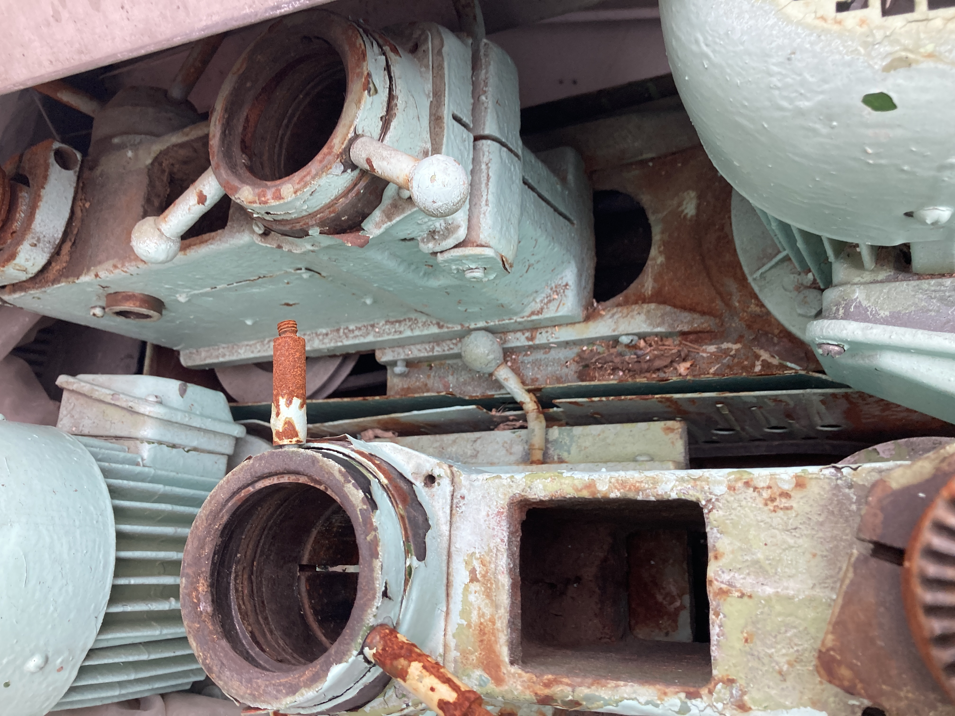

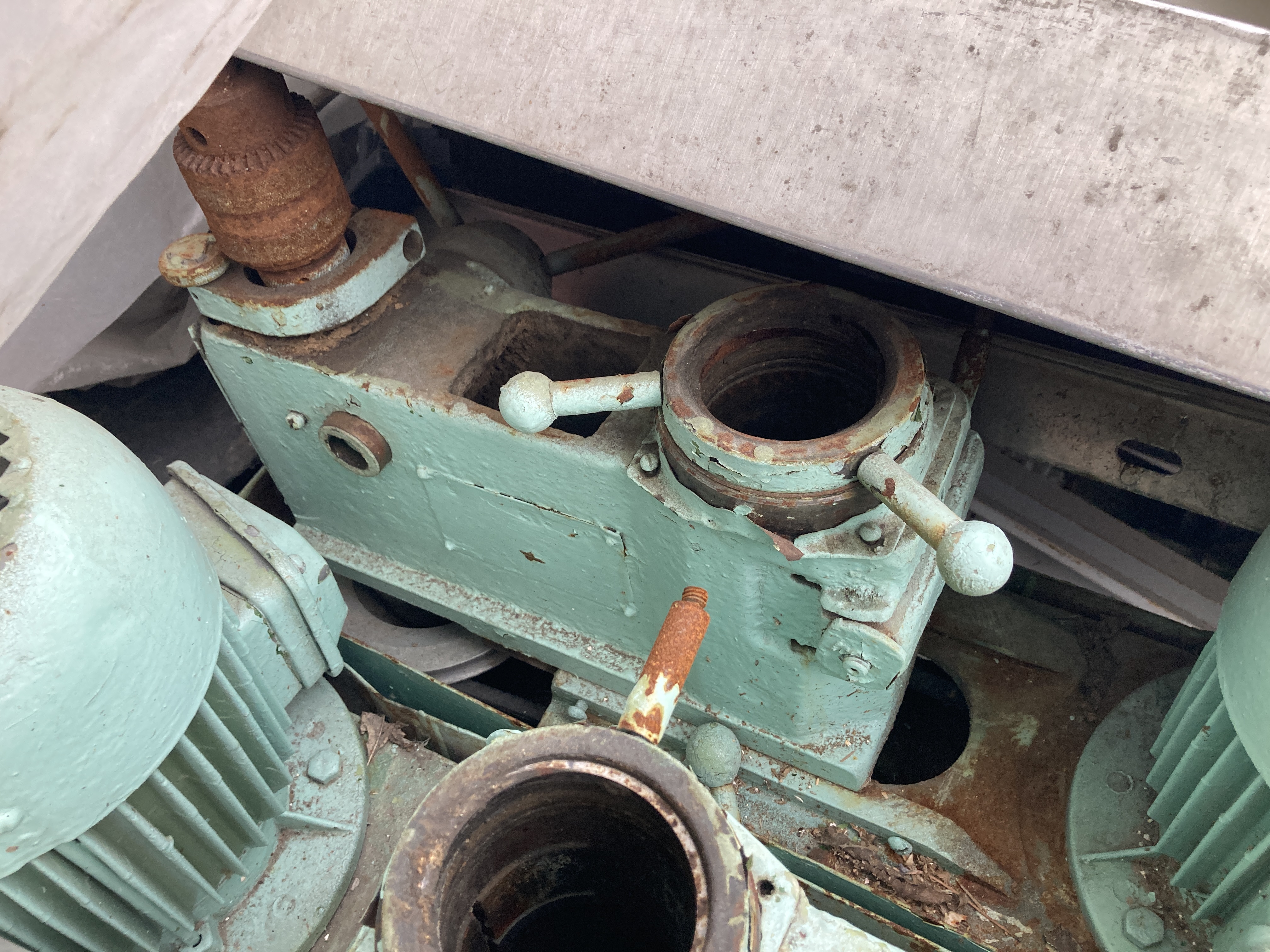

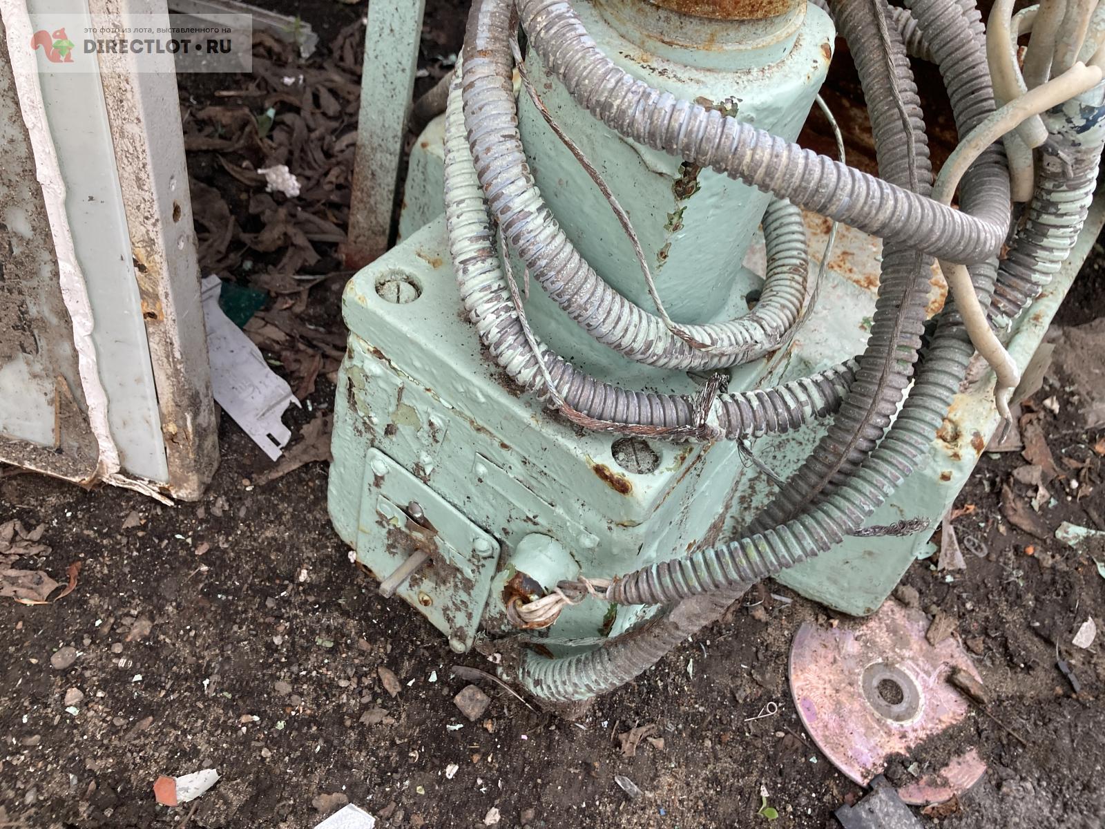

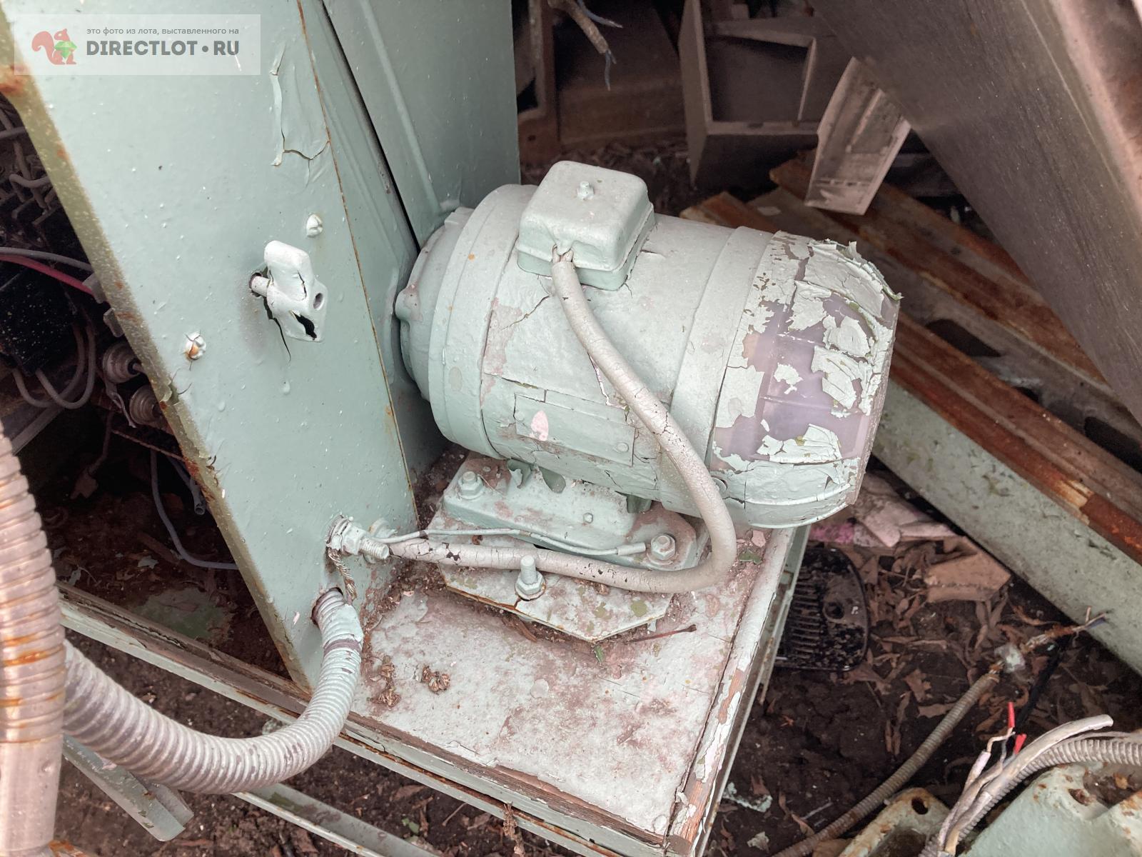

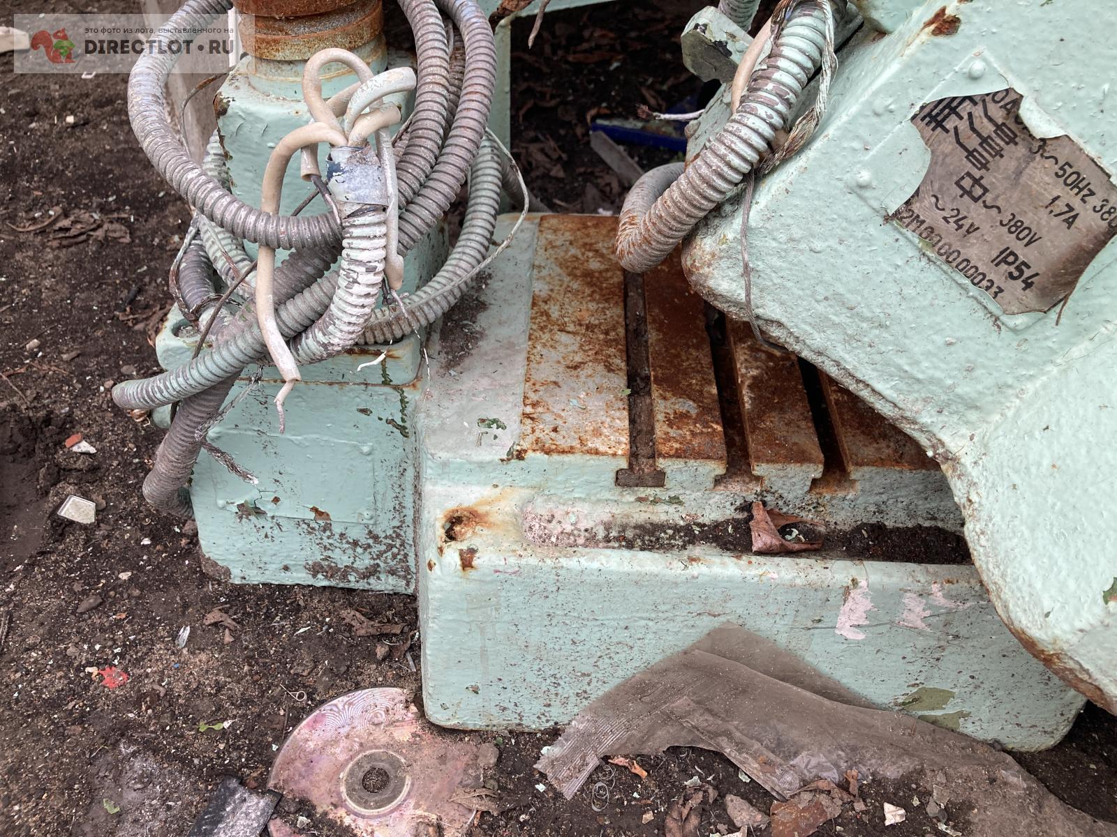

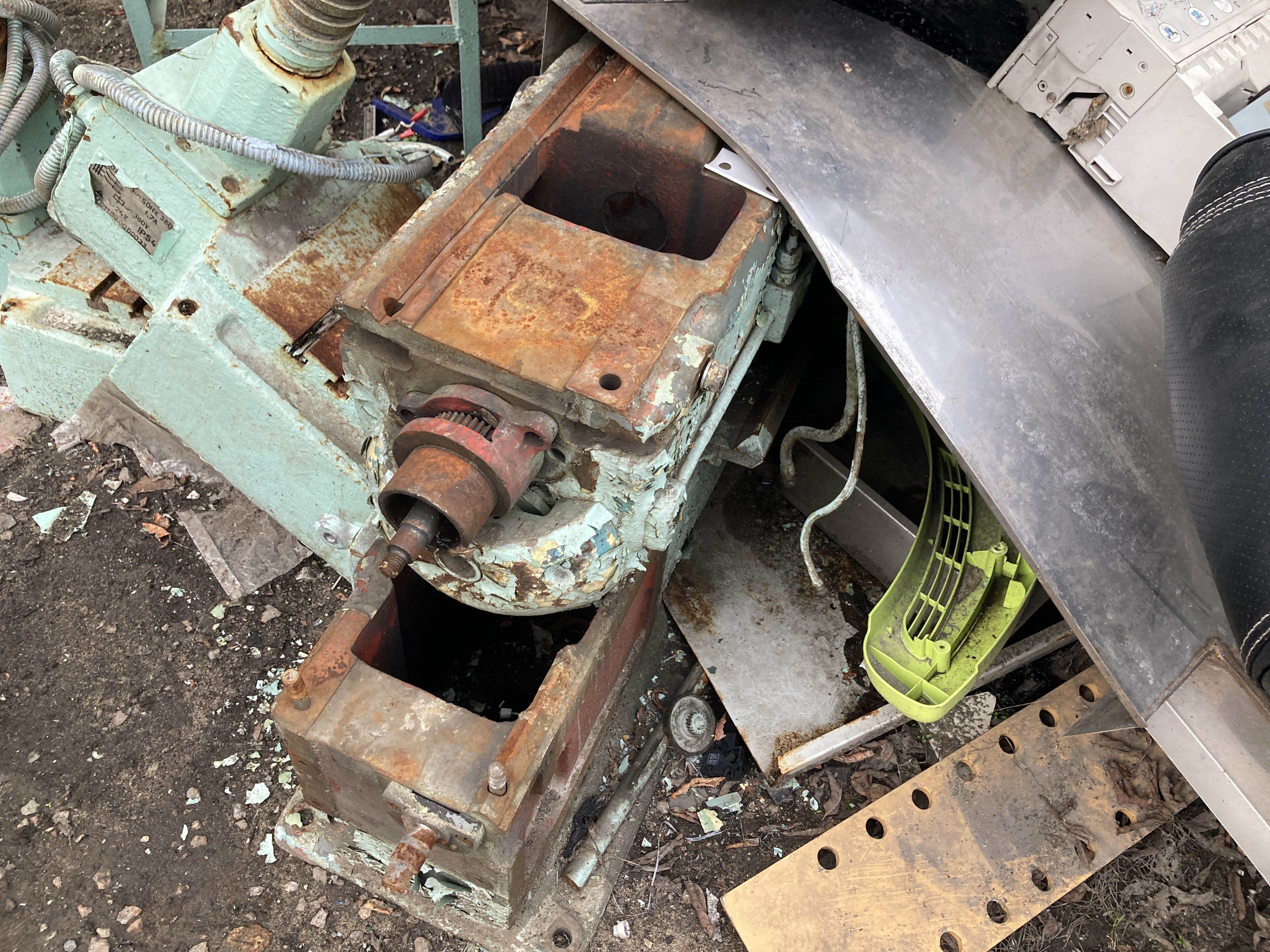

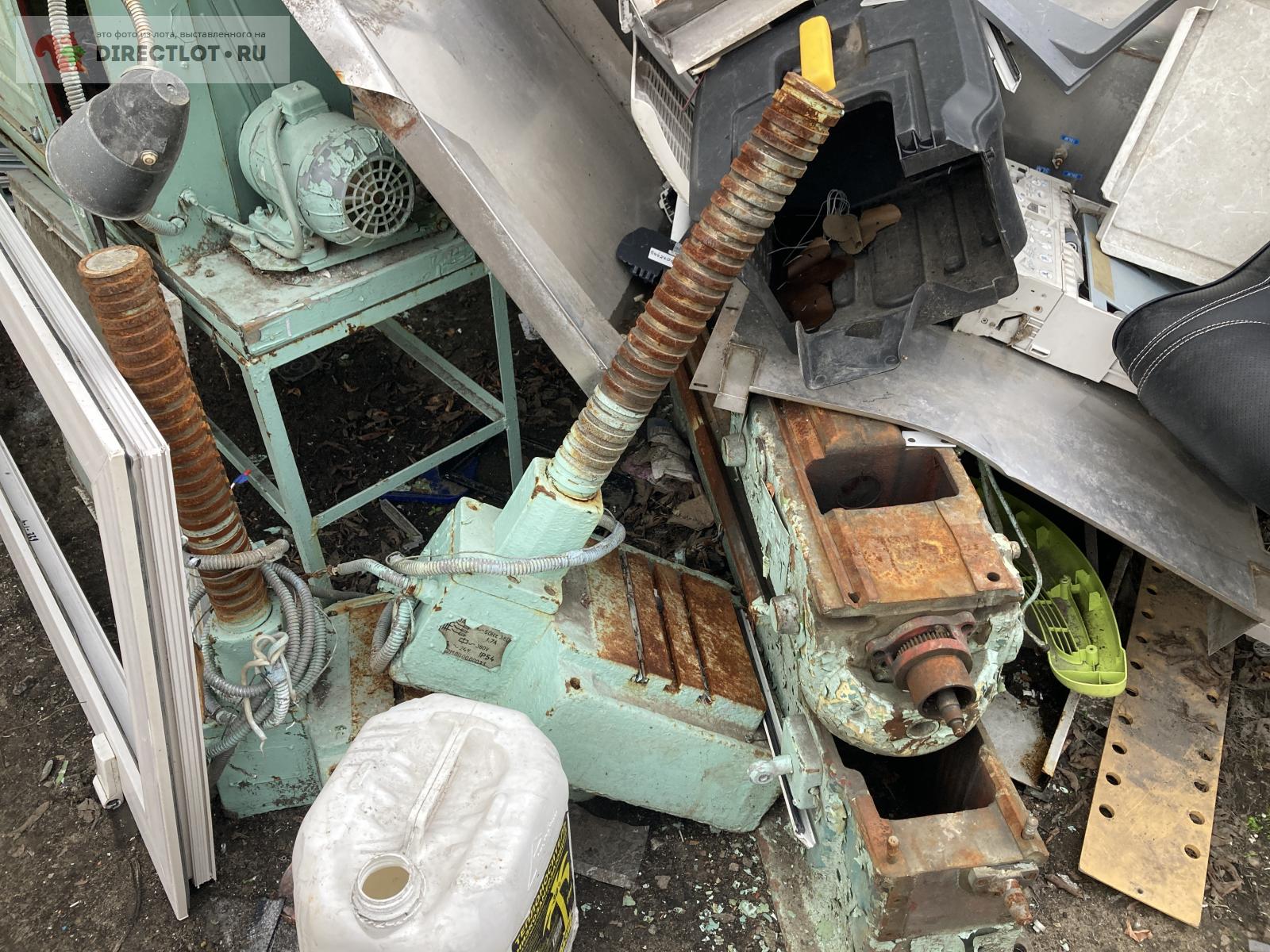

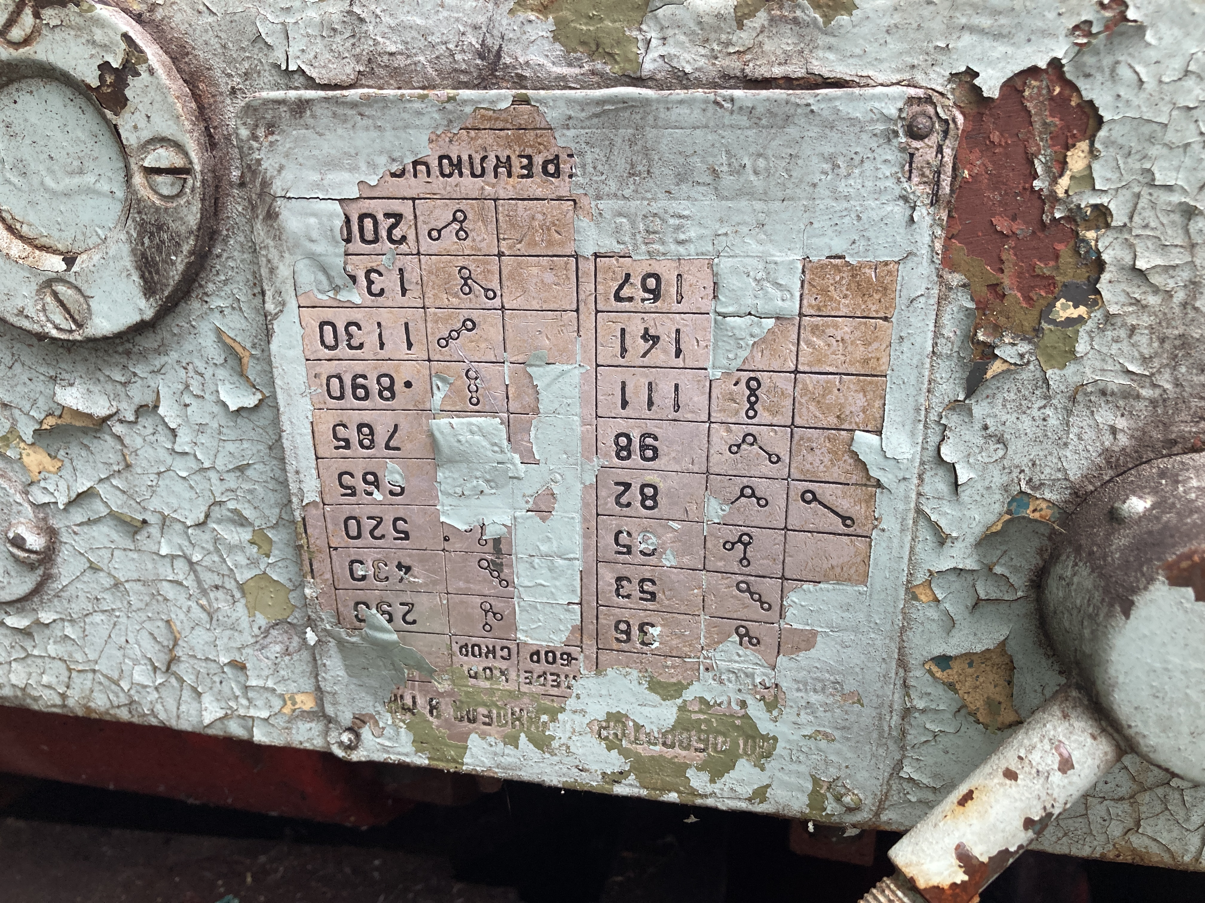

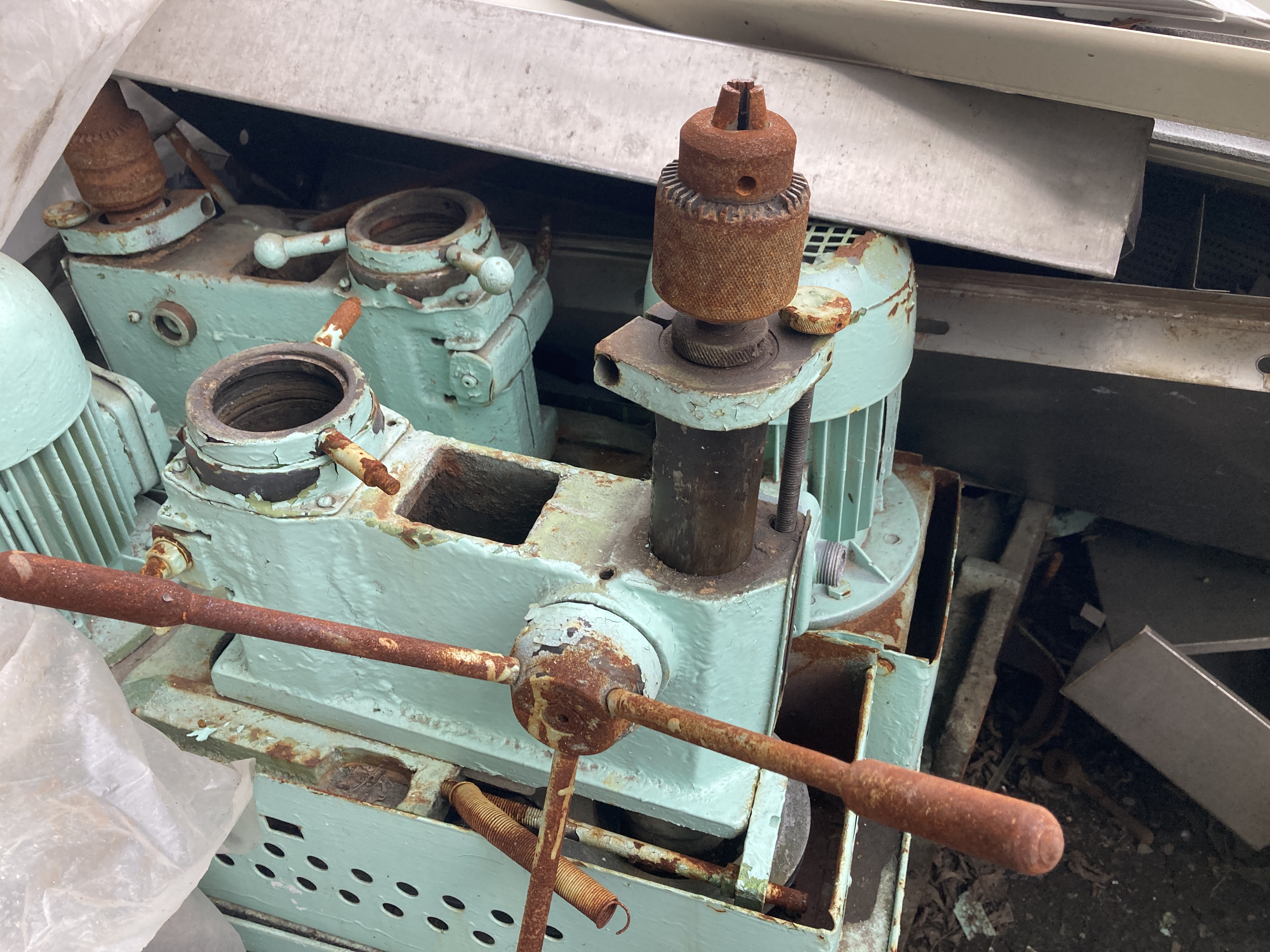

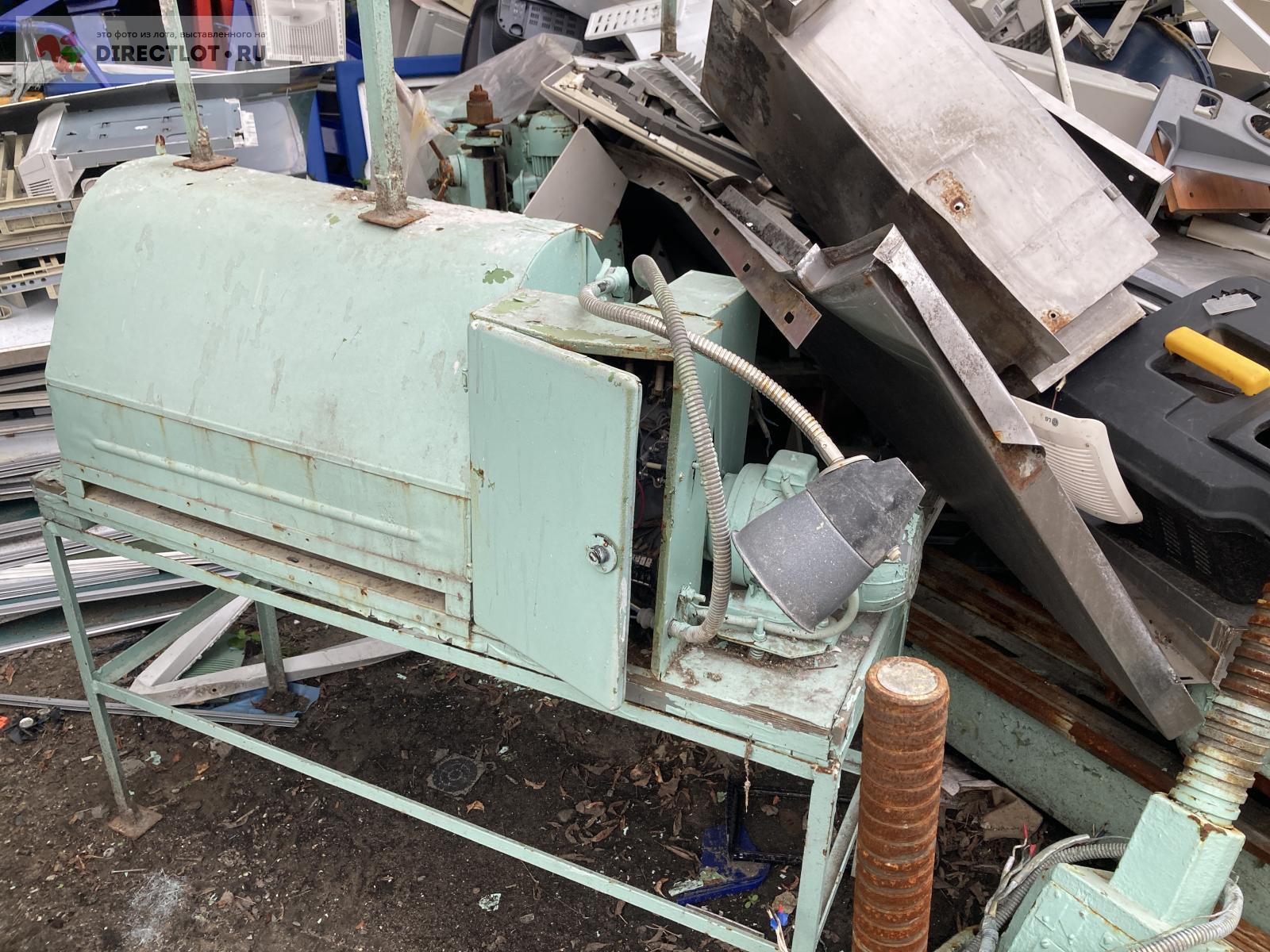

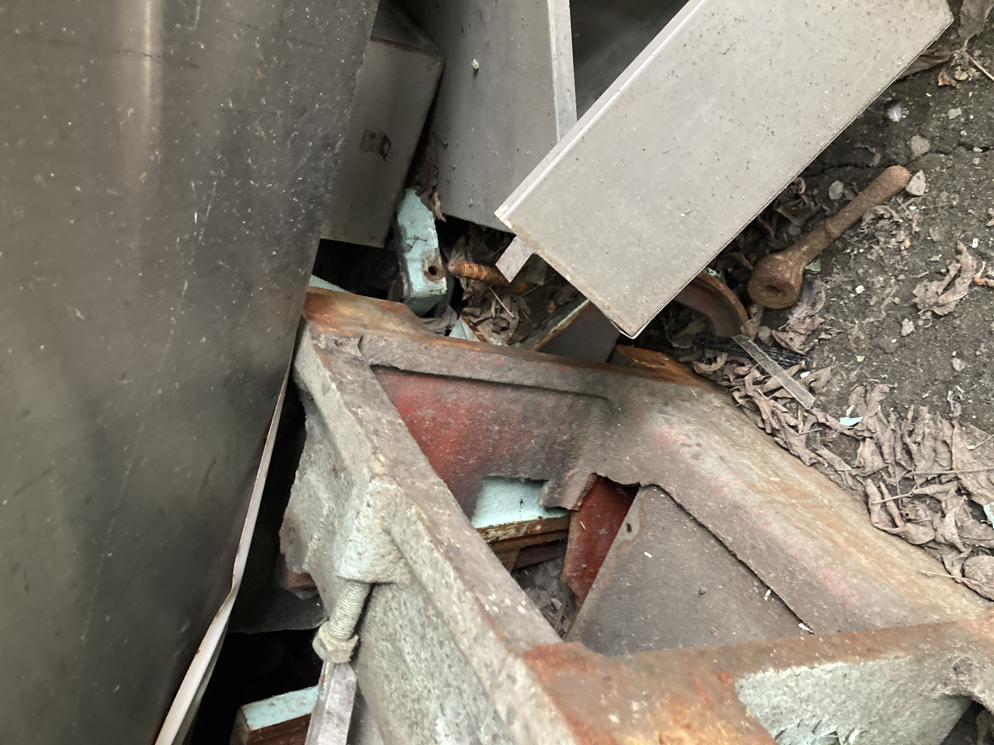

Доброго времени суток, помогите пожалуйста опознать станки, все детали как понимаю от 2-х станков, И насколько они востребованы, стоит ли с ним связываться?

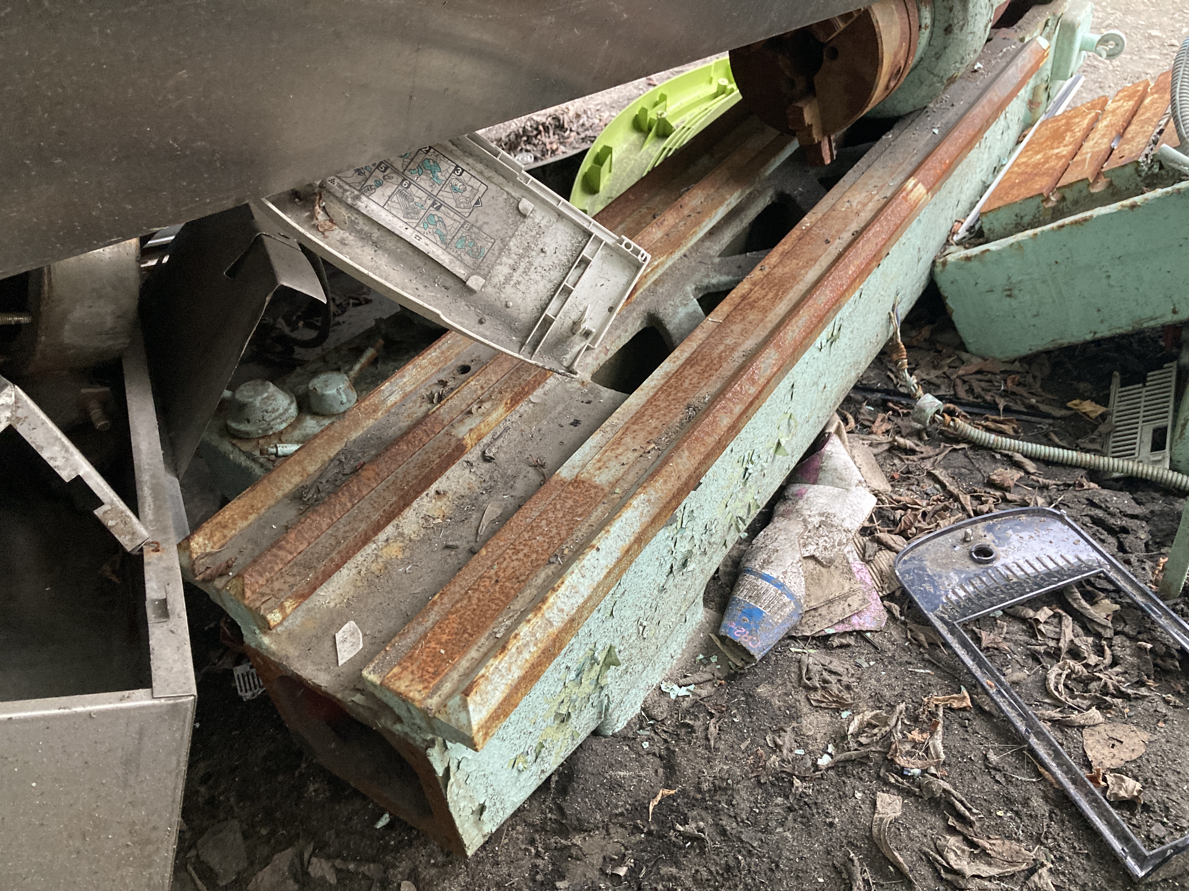

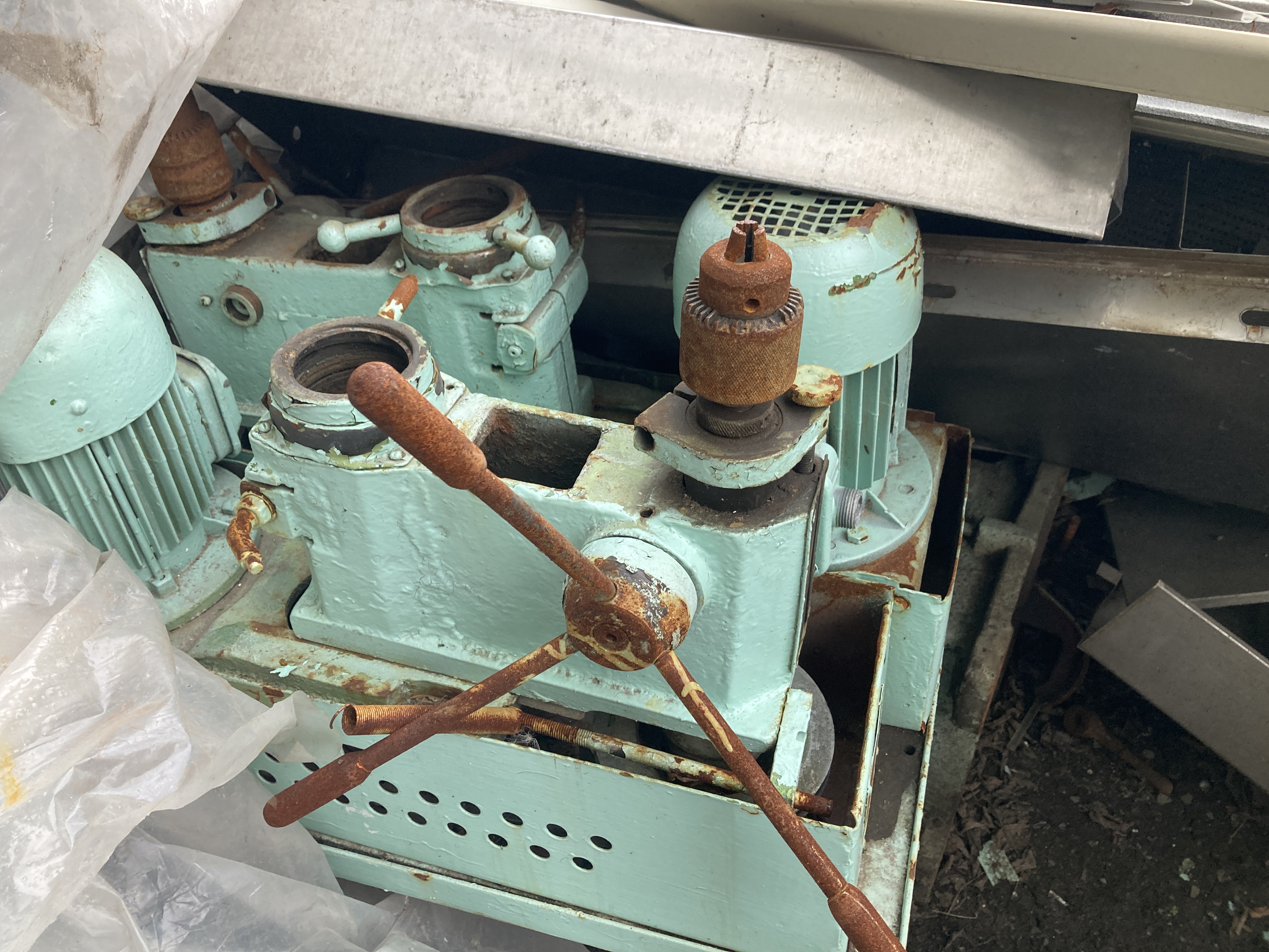

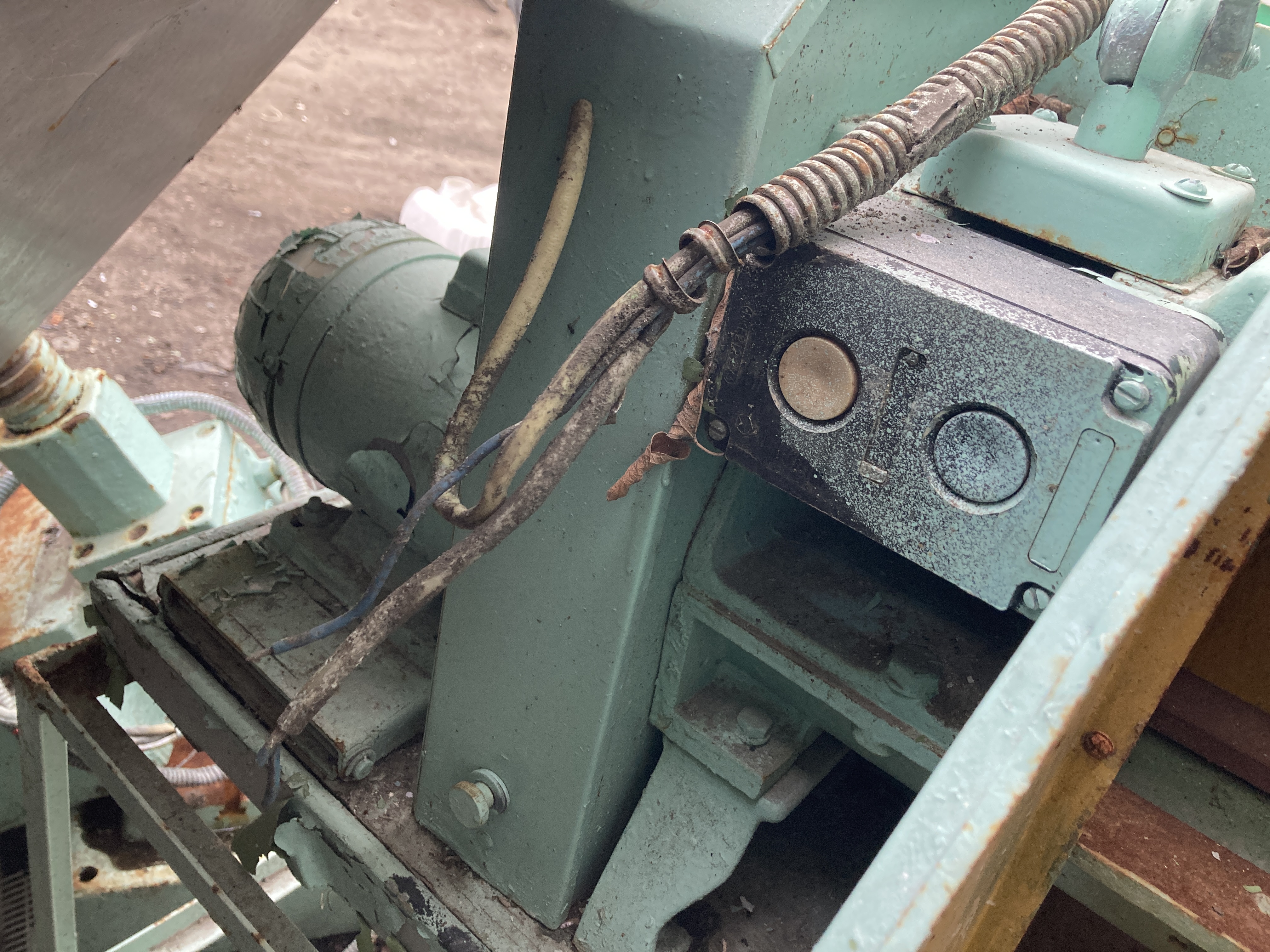

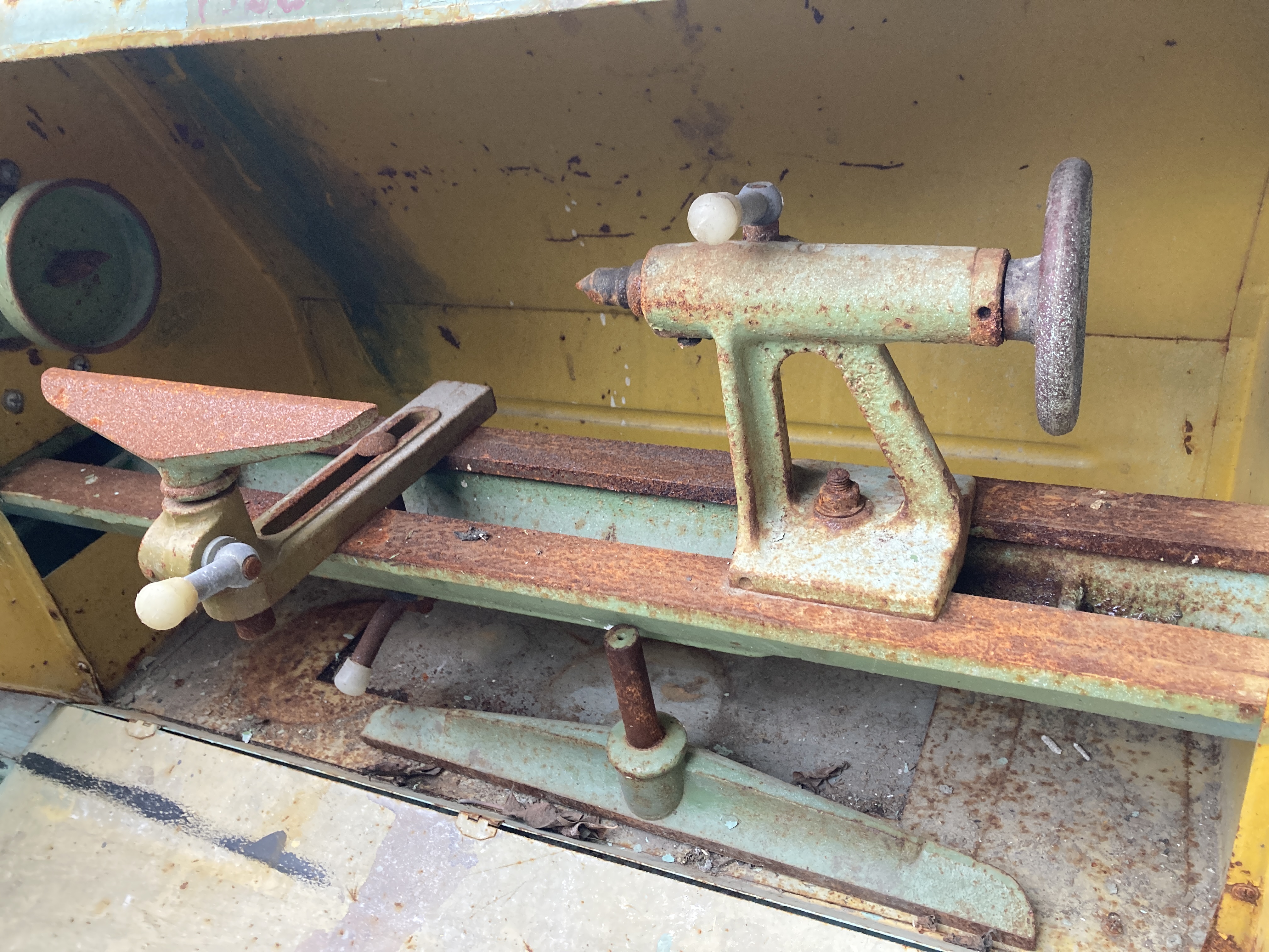

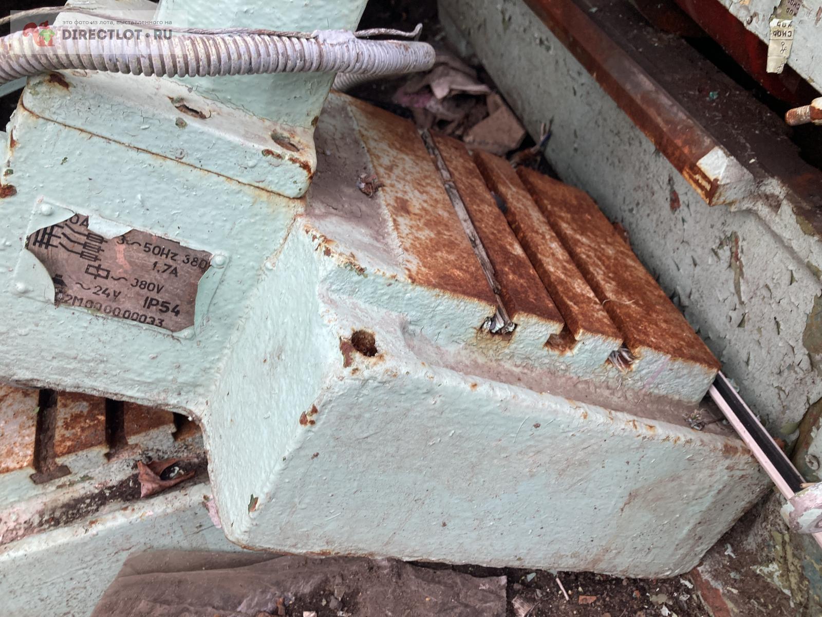

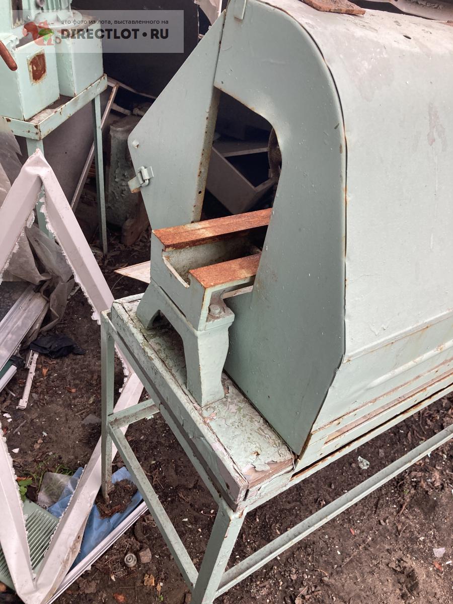

Два основания с колоннами от сверлильных 2М112, школьный токарный по дереву СТД-120.
Sерьг@-72   168   2141
  добавлен

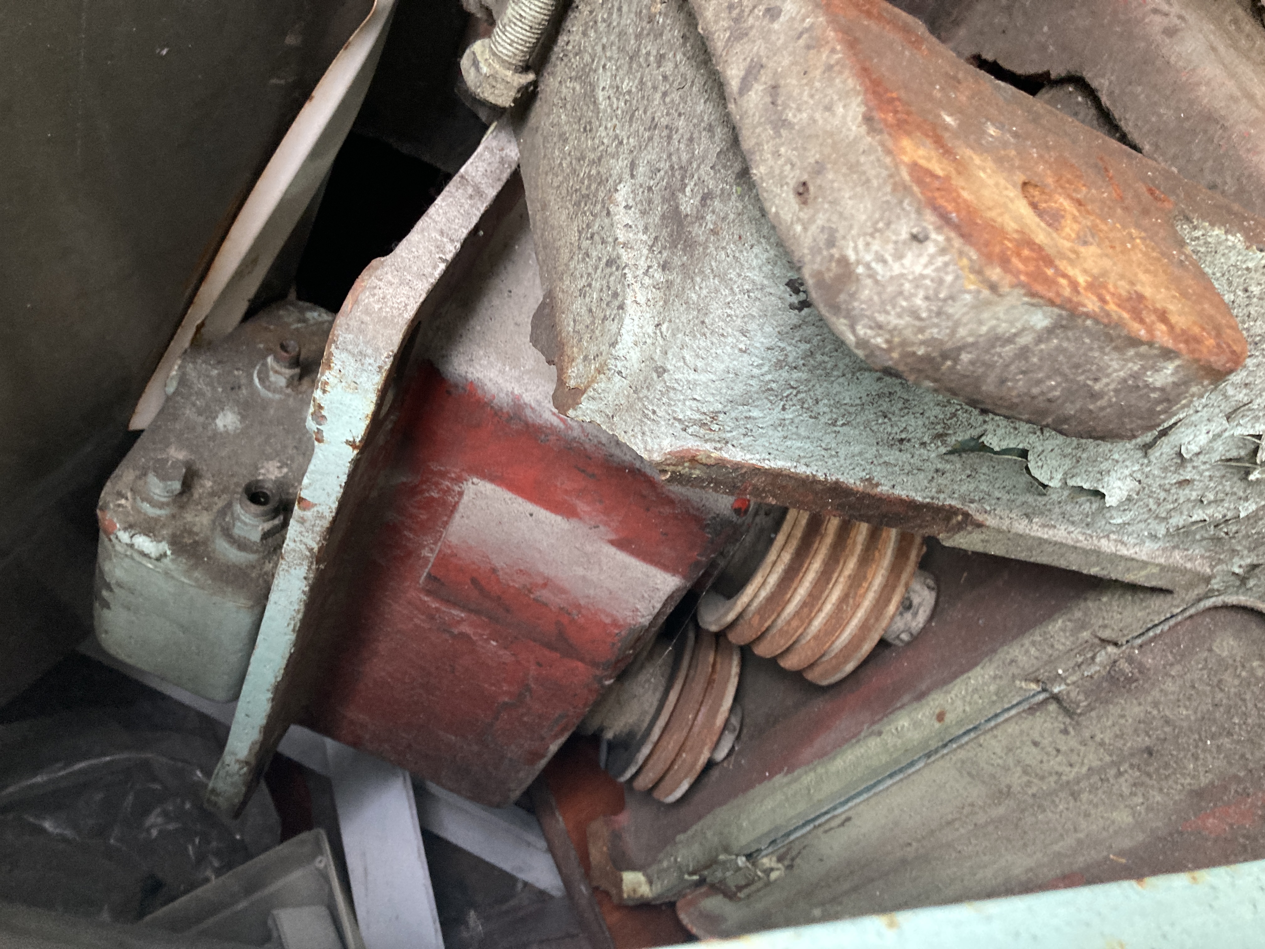

Головы от них же. Токарный, похоже, ТВ-320.
Сергей12121212   324   2091
  добавлен
1-5 фото сверлилка 2м112 . Остальные фото станок по дереву типа стд . Дербан со школы.

У тв-320 в передней бабке шпиндель на втулках. Если в хорошем состоянии снять в паре шпиндель- втулки \ подшипник скольжения\.

Зря, сверлилки, если со школы, могут быть в состоянии новых, их больше красили, чем работали на них. Если пиноль в голове не болтается, можно брать. Комплектные, к тому же.

Деревяшечный -комплектный. Если территория есть и несколько квадратов пленки...в любом случае оно ценней лома

Основания может и два..но сзади или целый стоит на столе..или консоли вверх мордой..или и то и это. Скорее всего их поснимали,чтоб тащить..он же неподьемный в сборе..больше сотни кг

на первом фото бабка вверх ногами на станине-тв 320,станина похоже тоже от него.
