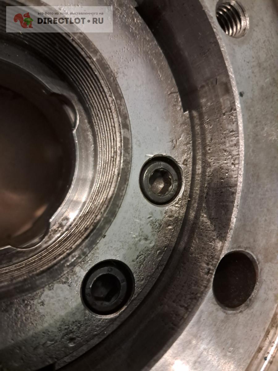

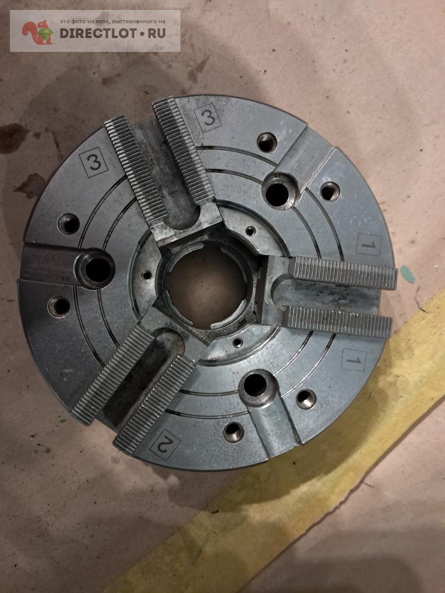

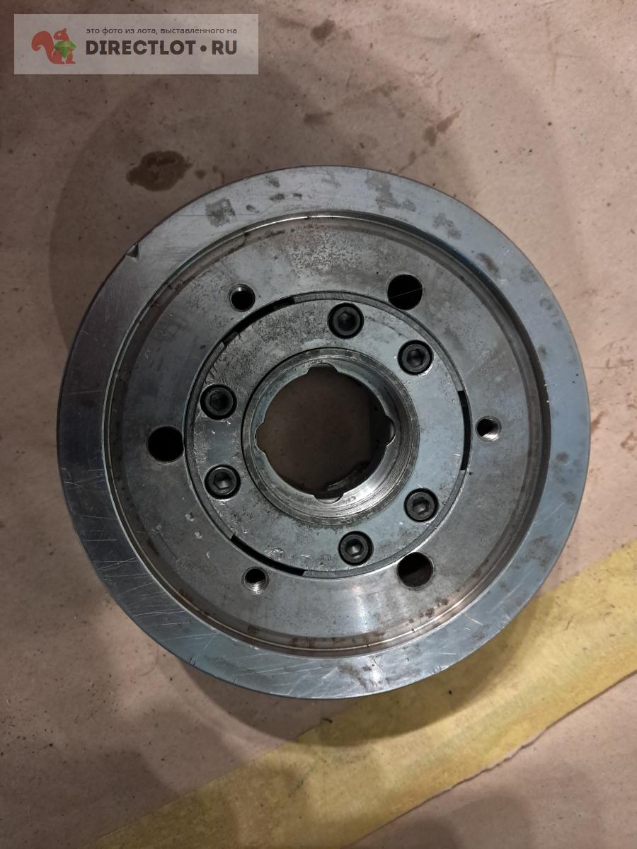

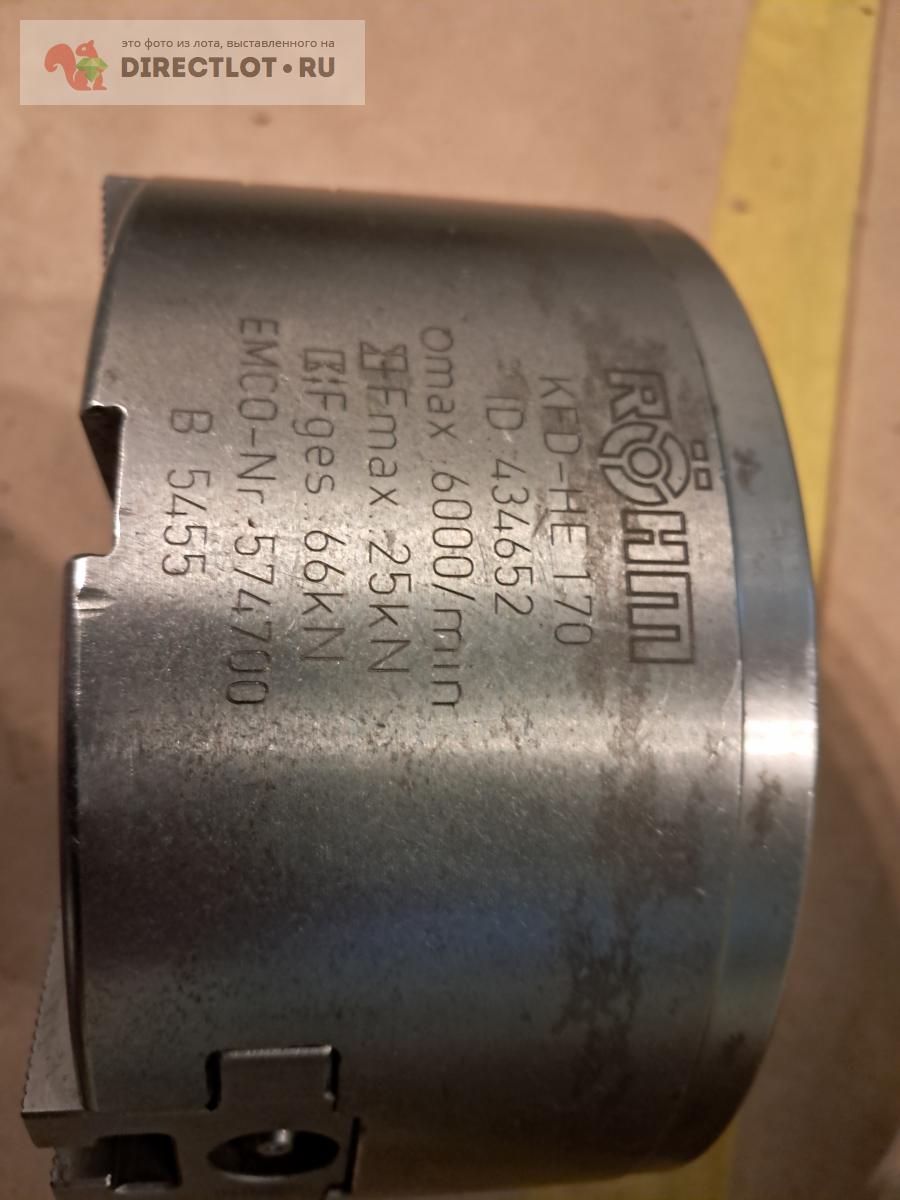

Имеется такой патрончик, некомплектный. Нет центральной защитной втулки. Я его разбирал и почистил. От руки ходит легко. Востребован ли такой и сколько может стоить в таком состоянии?
nortamas   221   1996
  добавлен
она ему и не обязательна ....если работать с прутком
патрон под европейские станки .......сильно много гемора ради Бу патрона ....если его колхозить да и на кашке проходное макс 40 выйдет
andrey98   68   1022
  добавлен
Так он под гидрозажим для ЧПУ. Зачем его на кашку?
EvgenyHcore   1448   2857
  добавлен
Не продаваемая позиция
nortamas   221   1996
  добавлен
вот только один вопрос почему все считают гидго зажим исключительно ЧПУ ....... темболее когда патрон с проходным центром .......
если есть минимальная серийность офигеная вешь такой патрон ........если день крутить патрон руки отсыхают .......
педалькой топнуть(или пневмо кран повернуть) или патрон руками протянуть .........
пневмо зажим на кашках дольно не редкая вешь ..............
andrey98   68   1022
  добавлен
Жалко, что не востребован, сделан очень качественно.
DRAGON   1827   3272
  добавлен
Да у меня похожий в продаже лет 5 висит новый
Павел Кирьянов   147   2084
  добавлен
У меня кулачки под подобный патрон 200 и 250 уже лет пятнадцать как неликвид!)
Такое ощущение что европейских патронов в Росии нет, одни азиаты)
specprb   423   2408
  добавлен
на фрезер чпу такой можно приколхозить, на стол. с гидрозажимом самое то. фланец переходной выточить по него и в путь. фланцы трубопроводные точить или подобное вполне пойдет
