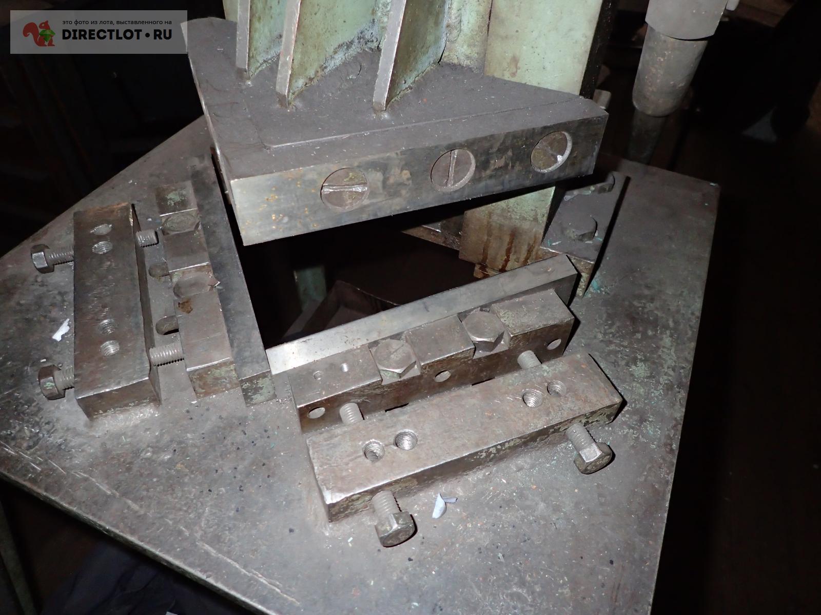

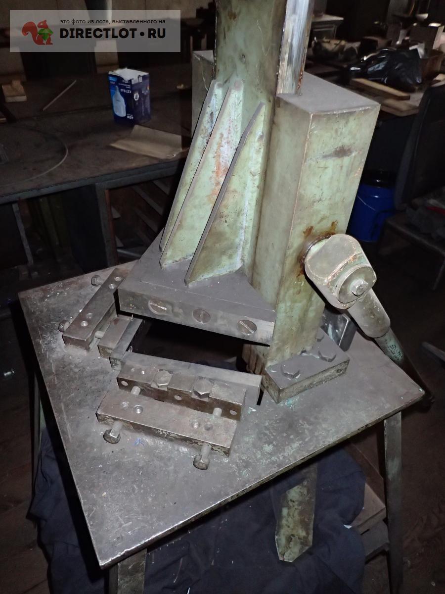

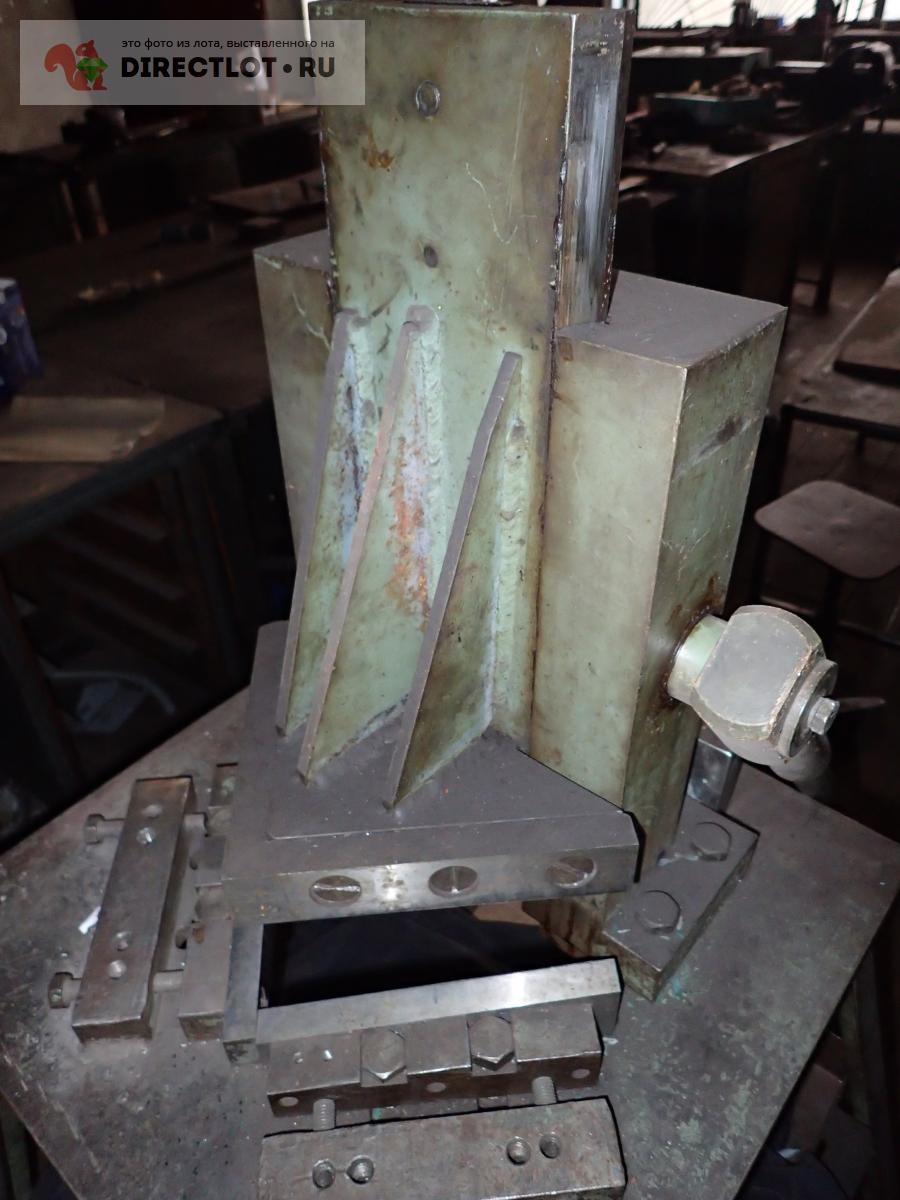

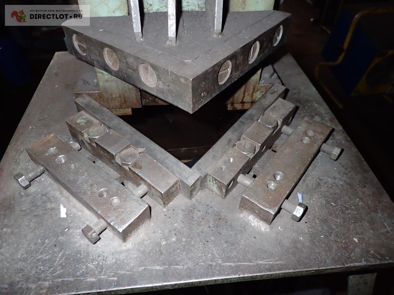

В апокалипсисе одного предприятия стоит довольно интересная маленькая ручная гильотина. Подскажите сколько примерно будет резать ? И есть ли смысл спасать ...

Угловырубной пресс для листовой жести

если ниже китайских выставлять - 20 - 30 тыс. ножи на переточку можно отдать. для вентиляции и сайдинга главное чтобы 0,5 ... 0,8 резала. до 3 мм наверное возьмет

Ну по внешнему виду она где то 0,5 точно будет резать...

тонкий лист резать нужны меньшие зазоры между ножами, иначе лист будет заминаться. более жесткие требования к остроте и точностей ножей и к направляйкам.

Ну да...согласен. сейчас зазор большой выходит, что резали последнее было толстое....
