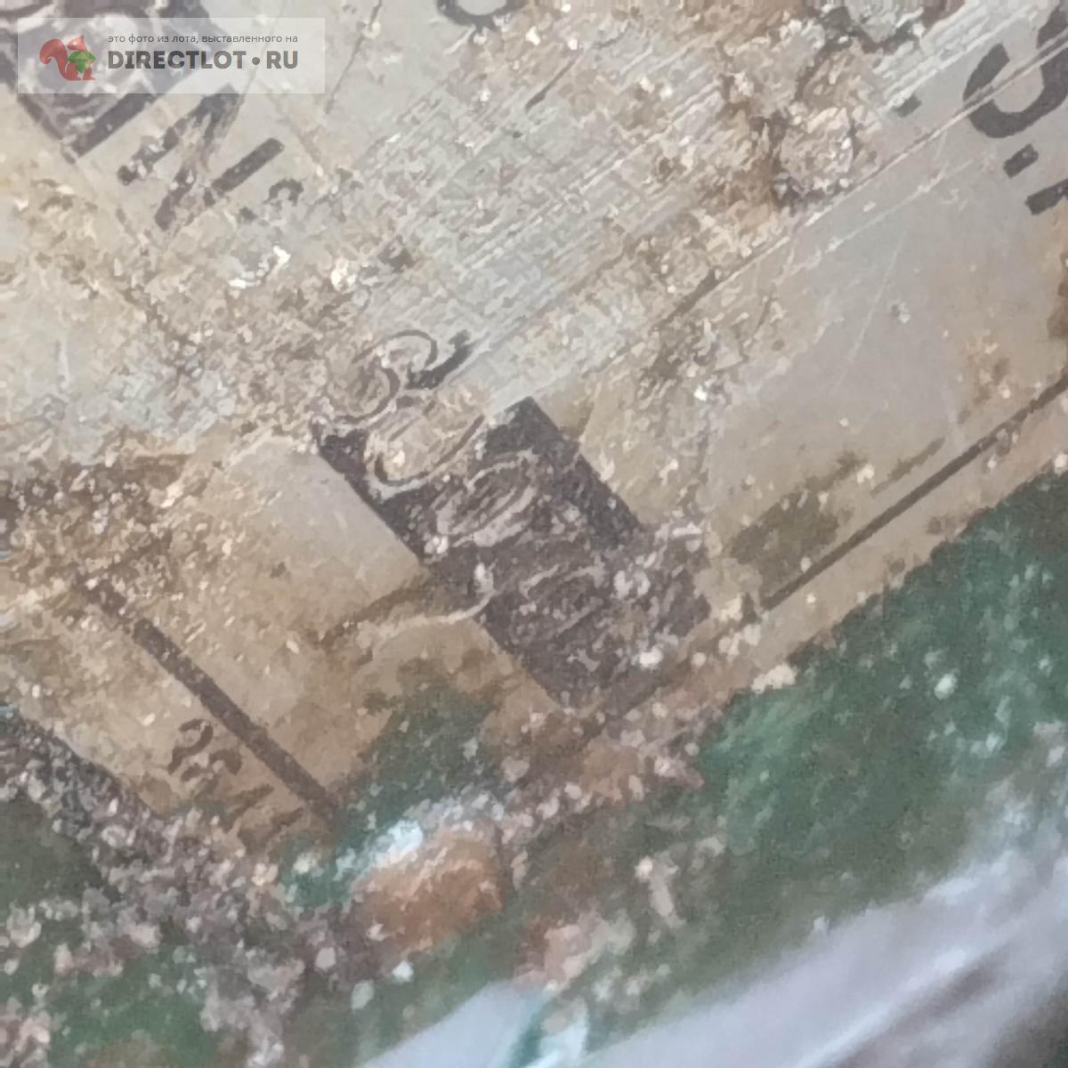

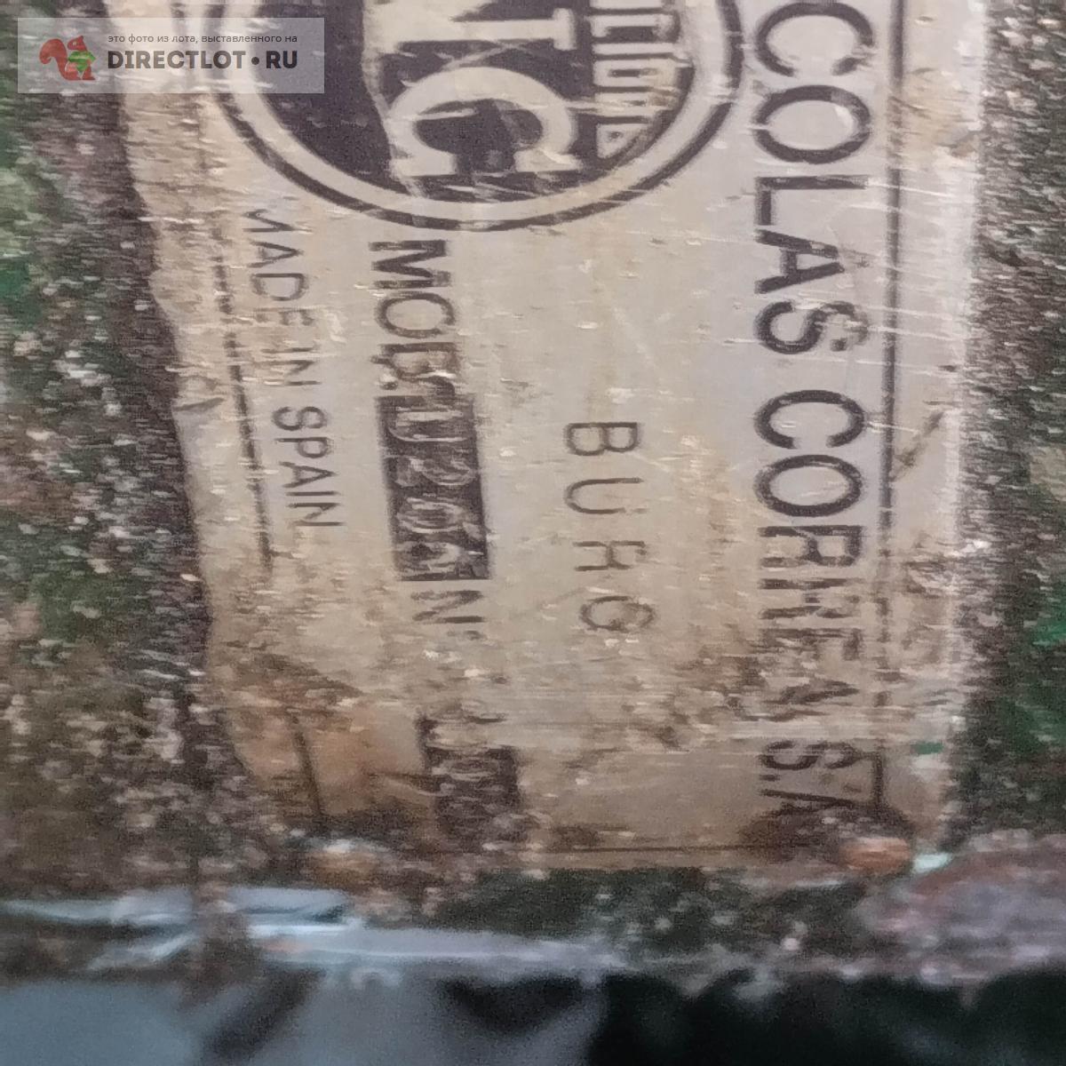

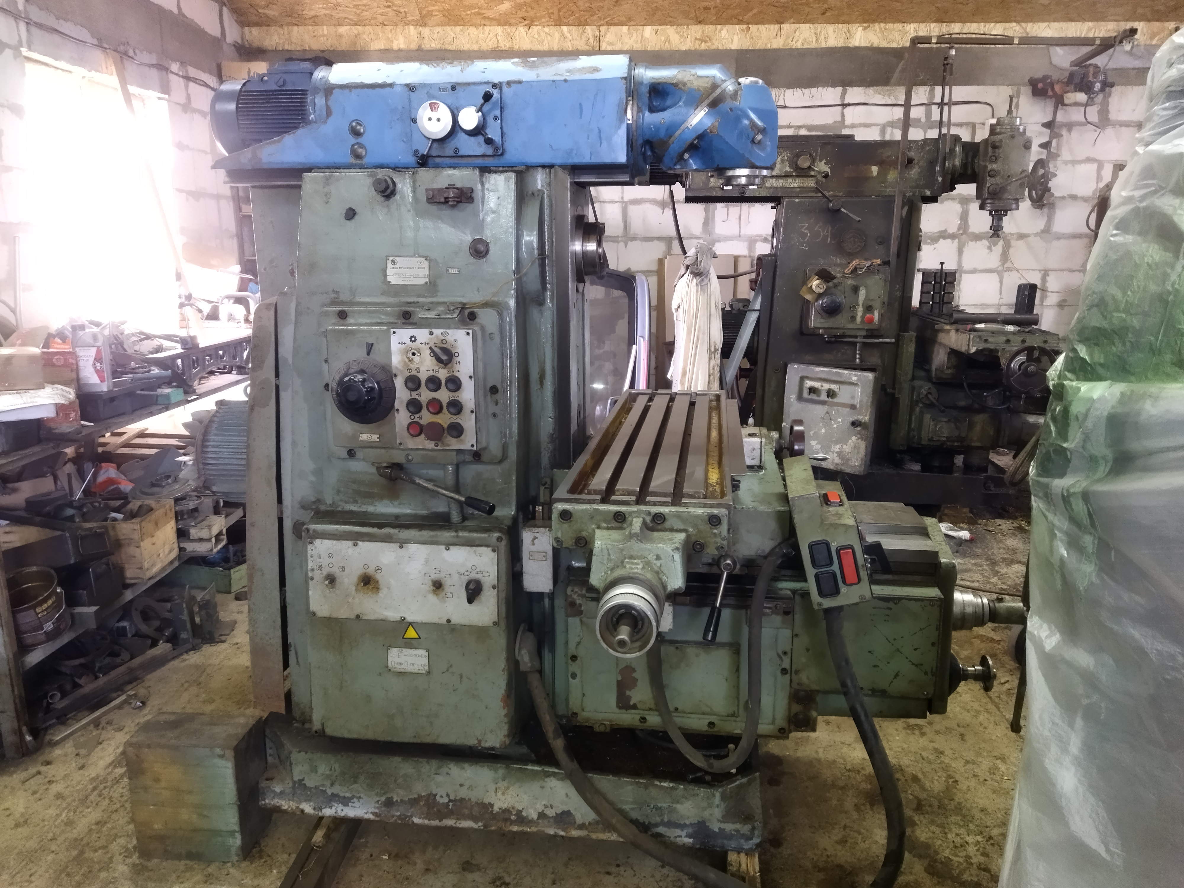

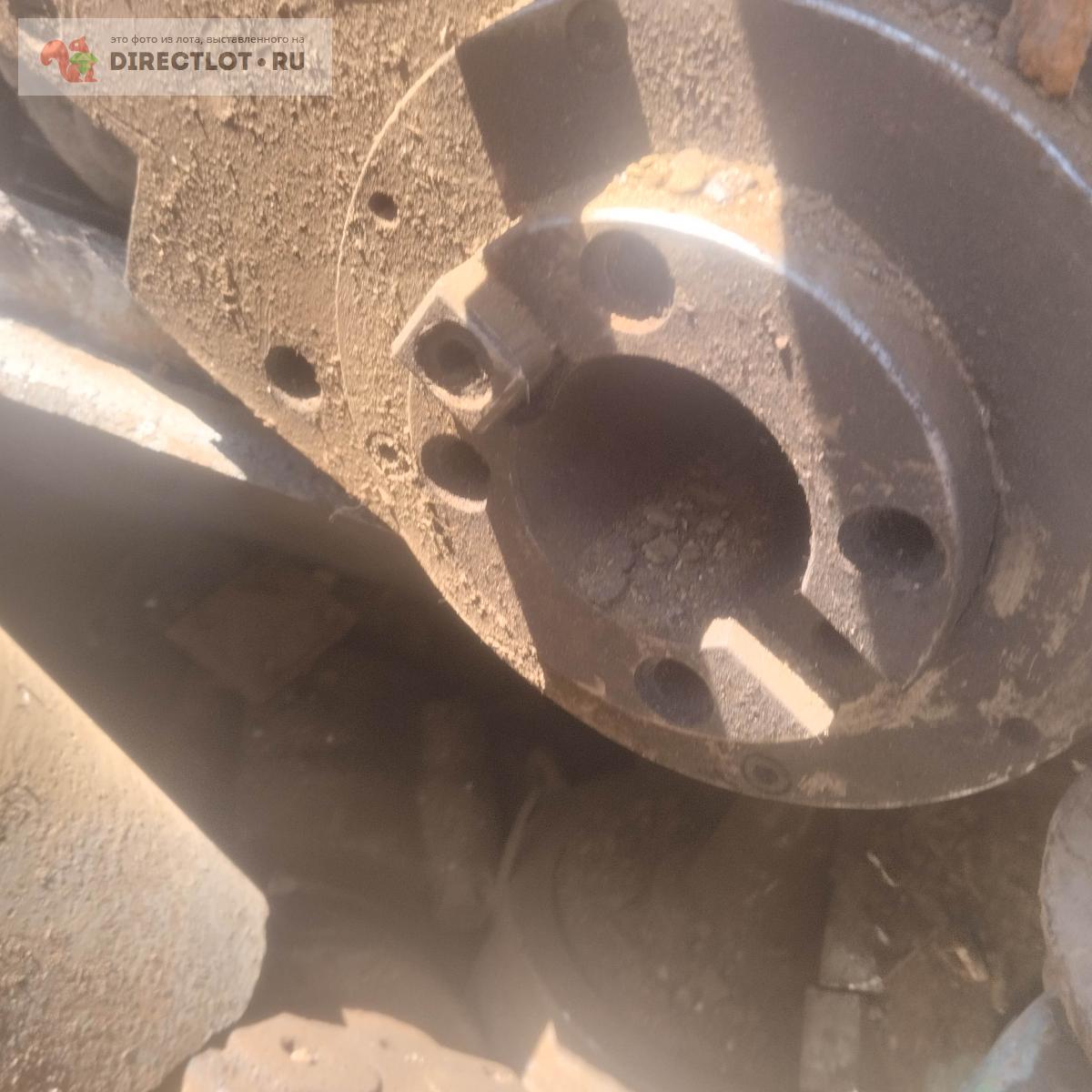

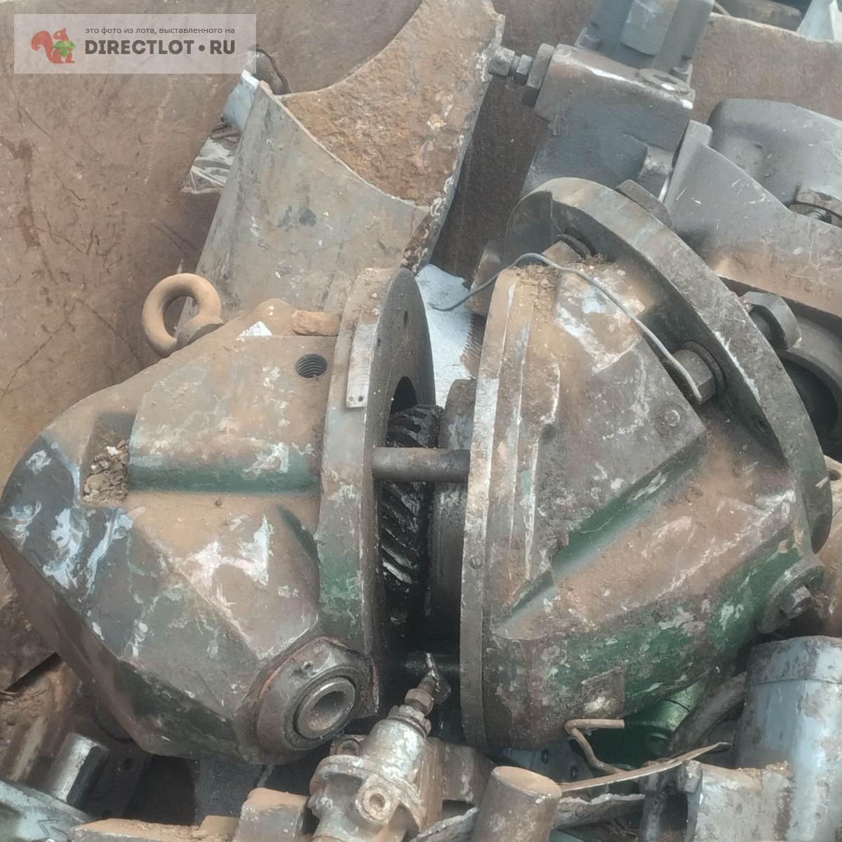

Прошу опознать голову. И оценить перспективу. Из гишпанского, только про Асиерру слыхал...и тут не до конца шильд читаем, к сама не подъемная. Благо немного разгребли кучу. Впрочем, крутится -вертится легко, и конус-чистыцб

И тут соврал да перепутал, Асиера -Щвейцария

Milko - 45
Олег Викторович   5348   5037
  добавлен
Вроде от него.

Сильно сомневаюсь. Конструктив , да, габарит там как голова дядьки Максима в степени 1.5..на вид, килограмм этак 1000

100

Конус ИСО 50

Информации мало. даже на сайте производителя. По шильдику - модель U20. Универсальные станки Rigiva U.20 / Correa: На рынке б/у промышленного оборудования часто упоминаются и продаются универсально-фрезерные станки серий Rigiva U.20.

Там U200...

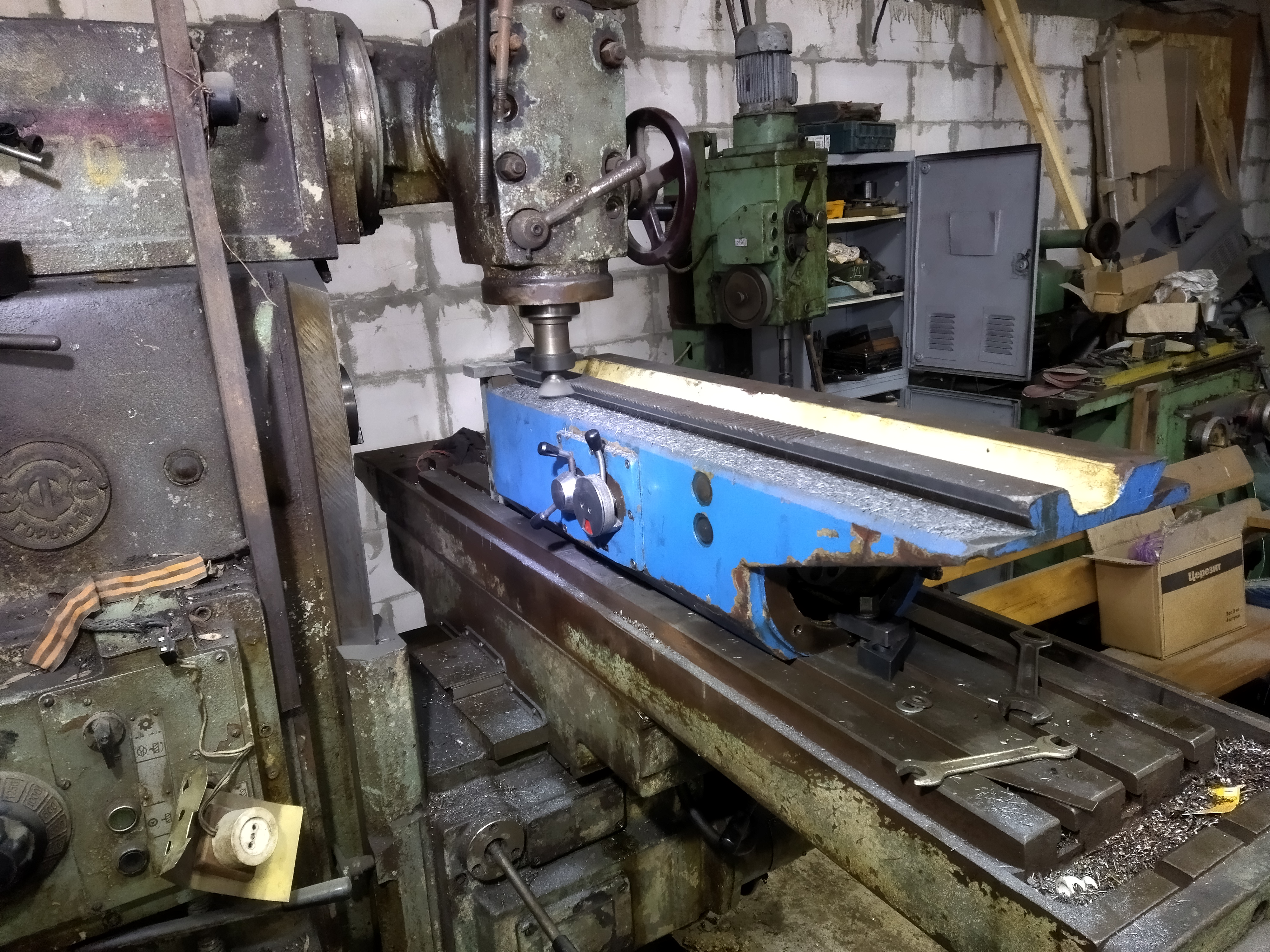

Китайцы сейчас часто такие головы ставят. На knuth , итд

Недавно такую на 6т82 залепил
Приложены файлы: IMG_20260401_121047.jpg (4mb)

О как..а хобот чей? ее? ну точно не свой.

и много грызни было? как призмы совместилсь? клиньями или пришлось строганину кромсать?

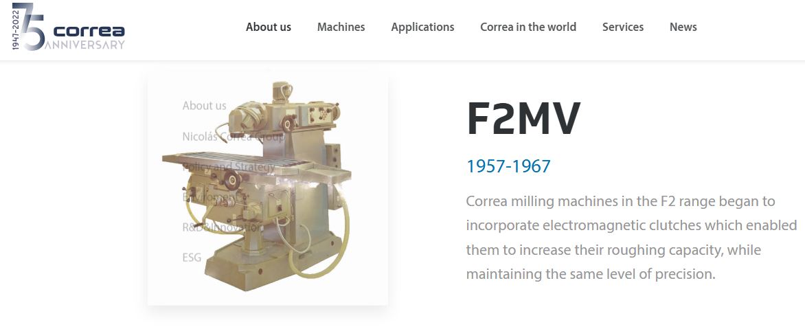

Nicolás Correa U200 — это универсальная механическая фрезерная головка (универсальный поворотный шпиндель), выпускаемая известным испанским производителем крупногабаритных фрезерных станков с ЧПУ Nicolás Correa. Подвижность: Конструкция обеспечивает ручное или полуавтоматическое позиционирование по двум плоскостям (система поворота 2 × 360°). Это позволяет обрабатывать детали под сложными углами и настраивать инструмент в пространстве без необходимости переустановки самой заготовки

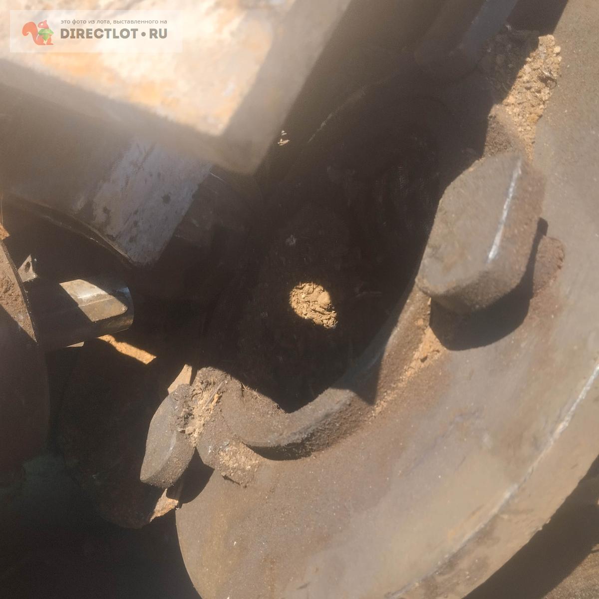

Немного подгрызть пришлось. Хобот с того же кнута. В чермет выкинули три шт.
Надо сказать такая поворотная схема имеет большую жесткость, но настраивать и ловить нужный угол, это проклятье.
Приложены файлы: IMG_20260331_000217.jpg (6mb)

ну естественно,там нормальная реакция появляется,в упор..а эти все на трении только и держатся
