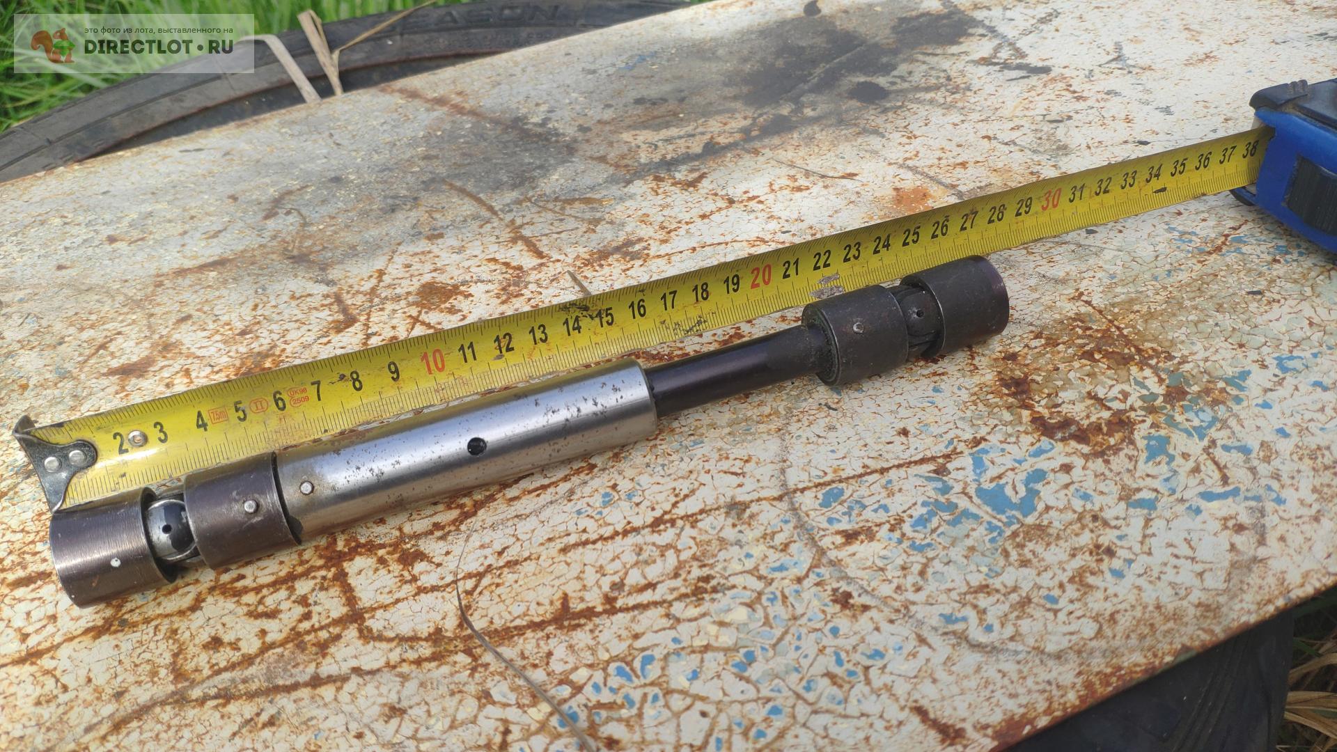

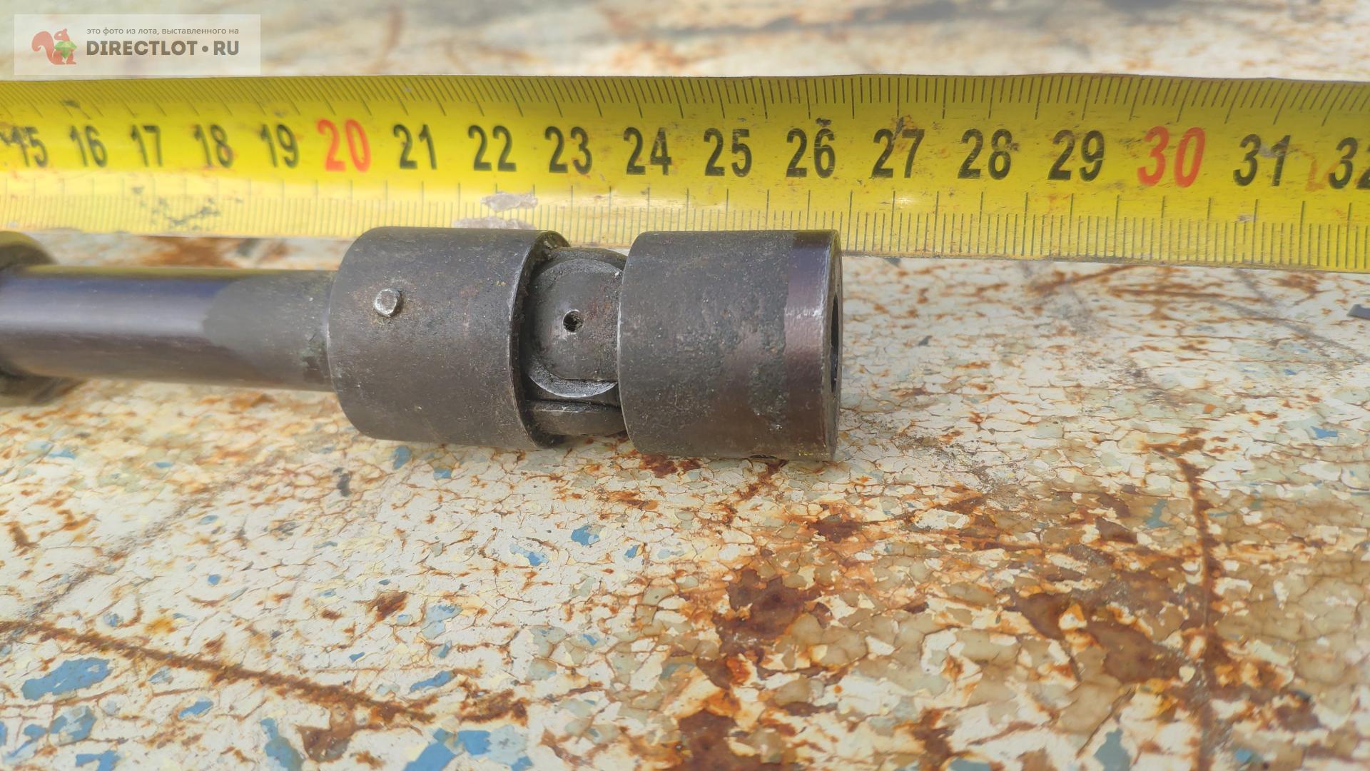

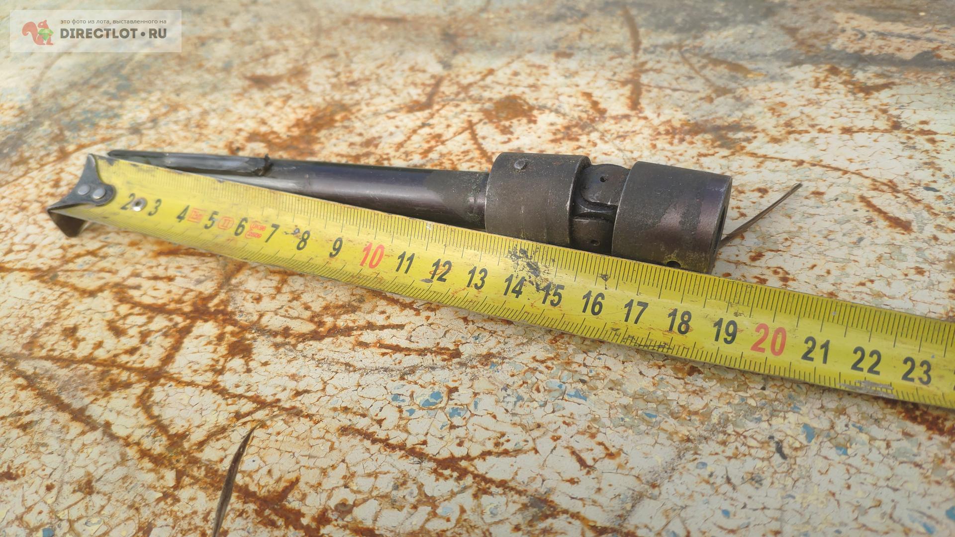

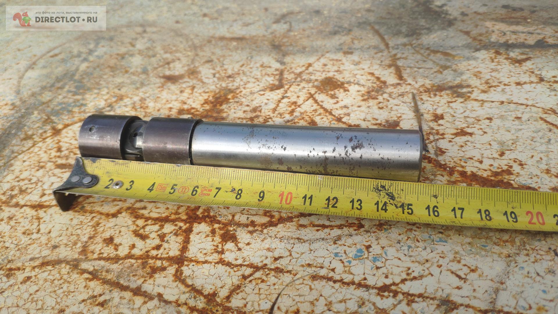

Подскажите пожалуйста, прав ли я что этот карданчик от дуплекс 58?
Если от чего-то другого, то от чего?
Цена, тоже интересует.

Похож, в принципе. Так же и на Д-59 были карданы.

"и на Д-59"
На 59 он длиннее в 2 -3 раза и диаметры больше

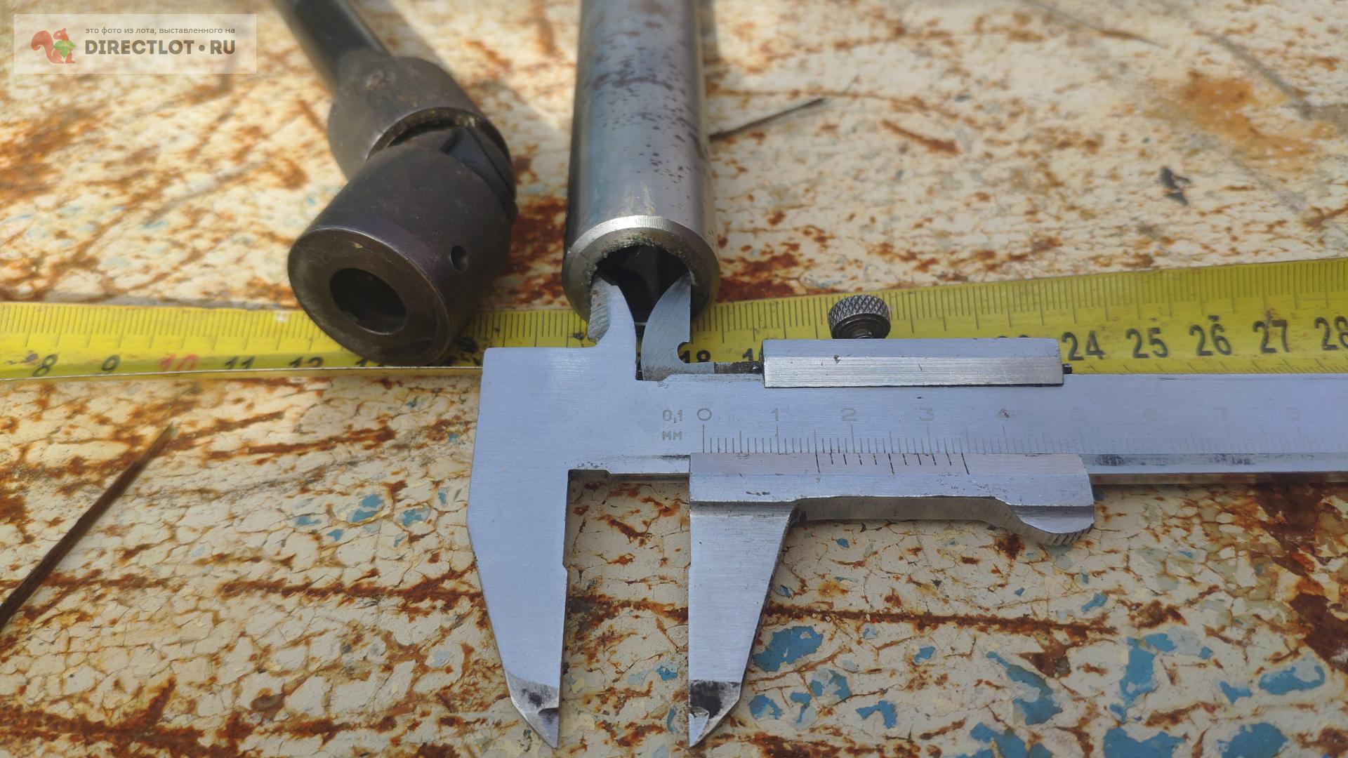

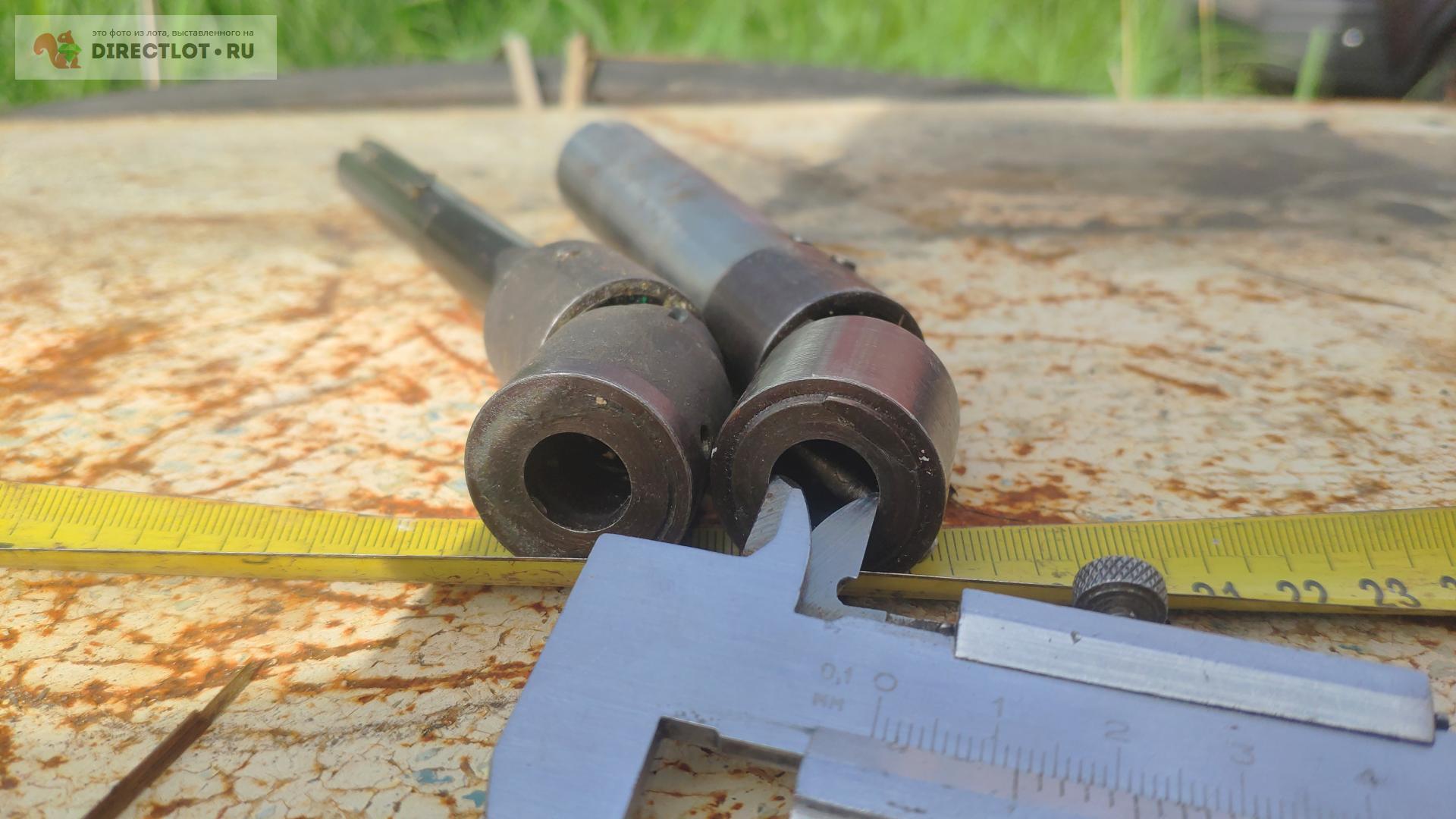

У ваших карданов есть небольшие отличия от родных, на эскизе по ссылке например диаметр вала родного кардана 14мм, а у вас 15. Но остальное +/- совпадает. В любом случае ваши карданы достойны для установки на Д-58, качество хорошее, возможно внутризавод. На самом деле там достаточно свободные размеры на станке, ну только что посадка на валы Ф12.

Как вариант-это может быть кардан привода поворотного стола от Хеккерта.
