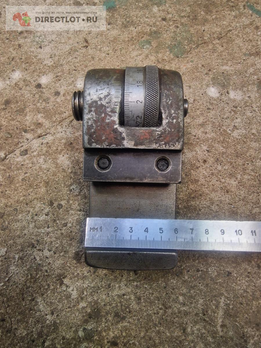

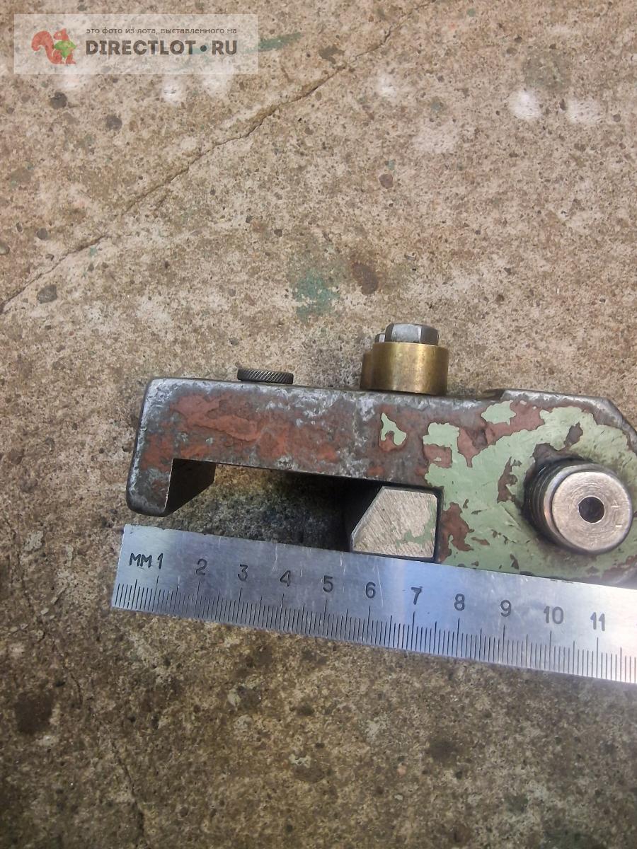

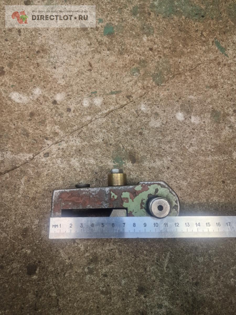

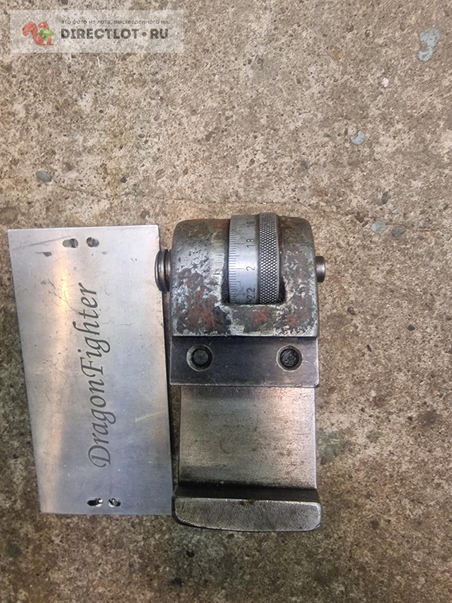

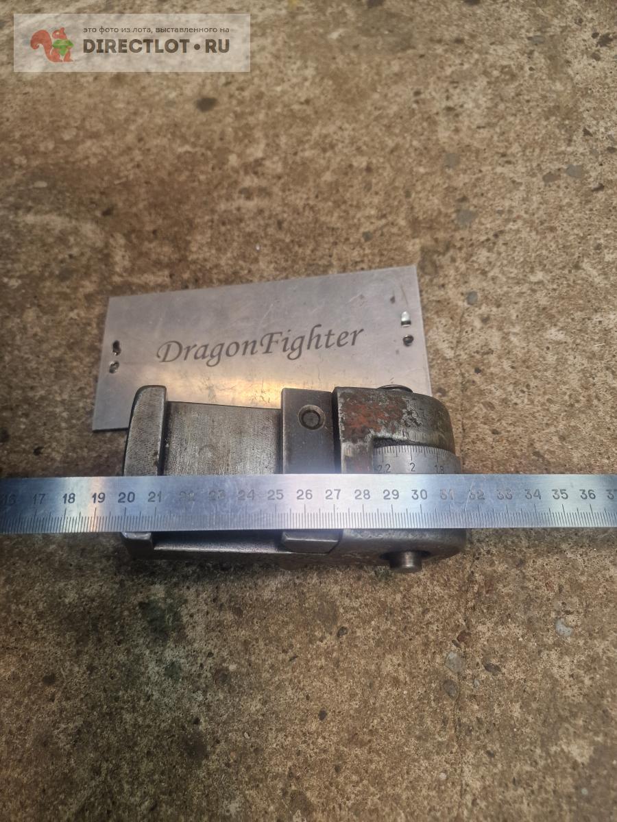

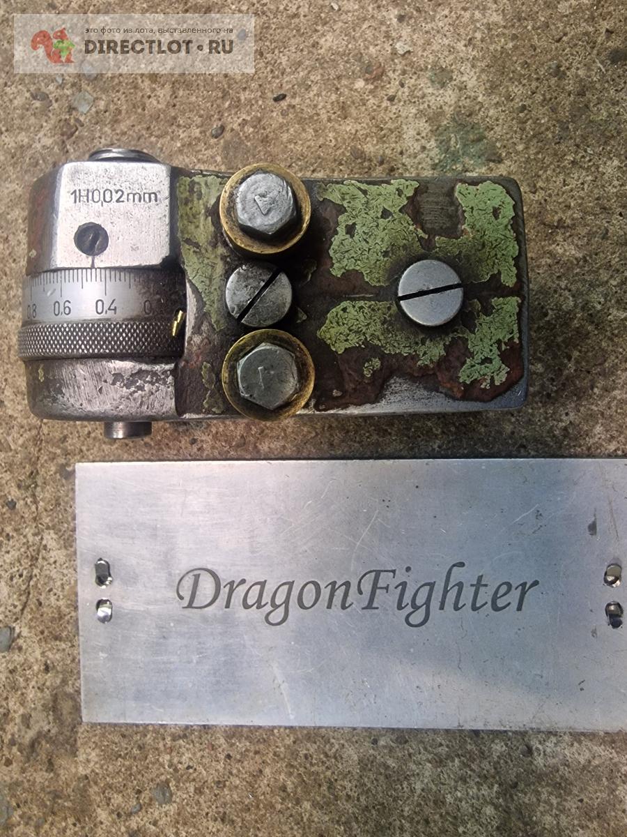

Здравствуйте!
Помогите, пожалуйста, опознать микрометрический упор от какого станка?
Судя по конструктиву устанавливается горизонтально.
Дмитрий tokarzavod   43   106
  добавлен
На фотографиях представлена расточная головка с микрометрической подачей (или расточный резцедержатель с точной регулировкой вылета), используемая на металлорежущих станках (расточных, фрезерных или токарных).
Детализация оснастки:
Микрометрический нониус (лимб):
На корпусе видна шкала с надписью 1Н = 0,02 mm (или 1 деление = 0,02 мм). Это означает, что поворот лимба на одно деление перемещает резцовую вставку ровно на 0,02 мм (20 микрон), что позволяет растачивать отверстия с высокой точностью.
Прижимной / ласточкин механизм:
На видах снизу и сбоку видно крепление типа «ласточкин хвост» (или специализированный суппортный зажим) с прижимной планкой и болтами для жесткой фиксации инструмента на оправке/суппорте станка.
Гнездо для резца:
Паз под установку расточного резца или резцовой вставки с фиксирующими винтами сверху.
Для чего используется?
Применяется для точного чистового растачивания отверстий, когда требуется пошагово и с микроскопической погрешностью регулировать вылет режущей кромки резца.
