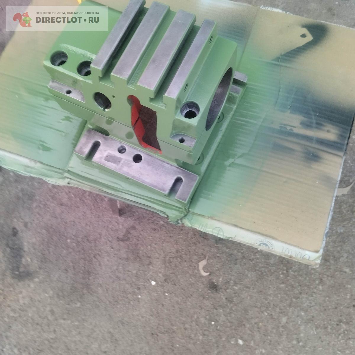

Здравствуйте! Прошу вставить мозги. Во -первых -уточнить модель УЗС, откуда голова...так то,вроде 3е642..но шильдик нечитаем. Во-вторых-вот это окно на морде,на первом фото меня смутило еще когда первый раз в руки попало Хотя выполнено аккуратно. Фрезерованием. В угол верхний правый попало резьбовое отверстие ,что и наводит на мысль о том,что нештатное. Дыра круглая-понятно..там фиксатор шпинделя. На фото других подобных часто еще какакя-то кнопка? примерно там, где круглое отверстие вверху окна. Для чего она? И вообще, насколько понимаю,функционал крепежных вспомогательных отверстий, второе видно между окном и дырой..видимо-тоже вспомогательный? Стоит ли заморачиваться разгадками и доработками,или оставить все как есть,на усмотрение покупателя? Сейчас я его в порядок привожу,благо состояние очень хорошее ..но хотелось бы понимать,что с ним не так...

может быть, окно для продувки ремня сделано?... Он был присобачен к самопальномустолику,использовался,похоже,как обычное точило...внутри было немного субстанции,похожей на слипшуюся древесную пыль..

Только не 3Е642, а 3В642 или 3Б642, постарше чуть)

Окно 100% нештатное, но я точно видел где-то фото такой же бабки с похожей модификацией. Увы не знаю, нафига портить чугун...

Может думали через окно ремень просунуть, а движок сзади за головой разместить

в принципе=логично...оно какраз напротив ремня. Да и можно настоле любом..в горизонте разместить...без нагромождения вертикалей

скорее под вывод штуцеров .....вариции на масло подпорах

Сложно как-то..для этого, да и шпиндель обычный.Без заморочек.
