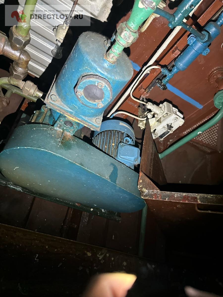

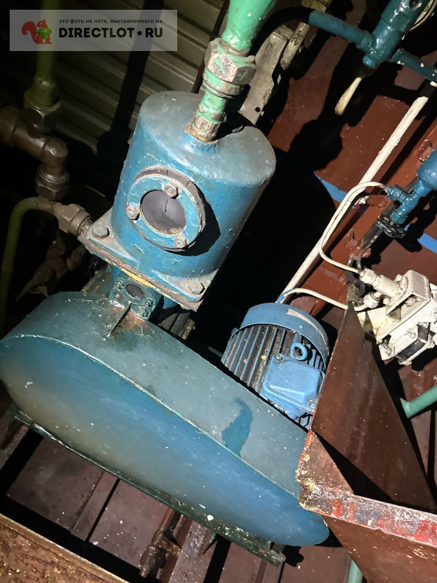

Добрый день. Подскажите пожалуйста, были ли СО7Б и тд. вот с такой головой?
Либо это вообще не компрессор а какой нибудь хитрый насос ? Блок картера - как на СО7Б. Электродвигатель по размерам такой же.
Только вот блоков таких я никогда не видел, сочень похоже на "водяное" охлаждение.
Спасибо заранее за ответы!

Фото конечно супер информативное...
m.advard   857   2245
  добавлен
Сразу возникает вопрос - где вы это нашли? Вероятно в этом кроится и ответ.
По стандарту трубы с водой красят в зелёный цвет, воздушные в синий. По этому, вероятно, вы правы и это система охлаждения компрессорной головы. Окно с потрескавшейся резинкой должно было показывать состояние или наличие этой воды.
Вероятно, если снять кожух то внутри обычные цилиндры со7б или модернизированные путем удаления рёбер охлаждения и изменения конструкции клапанной плиты.
Если собираетесь продавать то колпак все равно нужно будет снимать - так симите его в начале. Там вообще хоть что-то двигается?
Если Было бы больше фото с разных ракурсов вороятно было бы больше шансов определить что это такое.

Очень походит на вакуумный насос, на воде....

Да-вакуумный водокольцевой насос.

Подскажите, его можно как то в гараже применить? просто компрессор из него можно сделать? на сколько мне известно - 30 бар сказали им качали. но как это возможно с таким маленьким электро мотором? или тут принцип немного другой и много ему для этого не надо? спасибо!

Рядом стоят рессиверсы, вот и подумали что компрессор, а не вакумная установка.

на ваккумный насос не тянет никак а вот на поршневой компрессор с присобаченной системой водяного охлаждения оч даже. 30 бар выжать с одной ступени вполне можно но кпд будет околоплинтусный.

Это и есть компрессор КВД. Ставится на морские и речные суда. 60кг накачивали в пусковые баллоны. В гараже можно использовать, если есть 380. На нём мотор киловатт 7, а может и больше.

Хотя не. В нэте инфа что 4квт мотор. Буквально на днях красил на теплоходе кранбалку на корме таким компрессором. Пару баллонов на него надо обязательно со стенкой потолще. Пропановские разорвёт на раз если реле давления затупит или подрывной клапан. Ну и водопровод с канализацией нужен или мудрить систему охлаждения из двух кубов. Из одного вода вытекает, а в другой затекает, насосом потом обратно.
