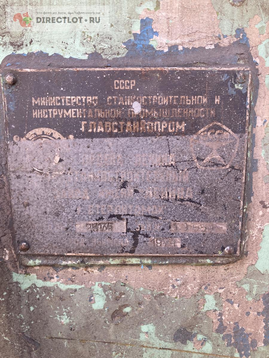

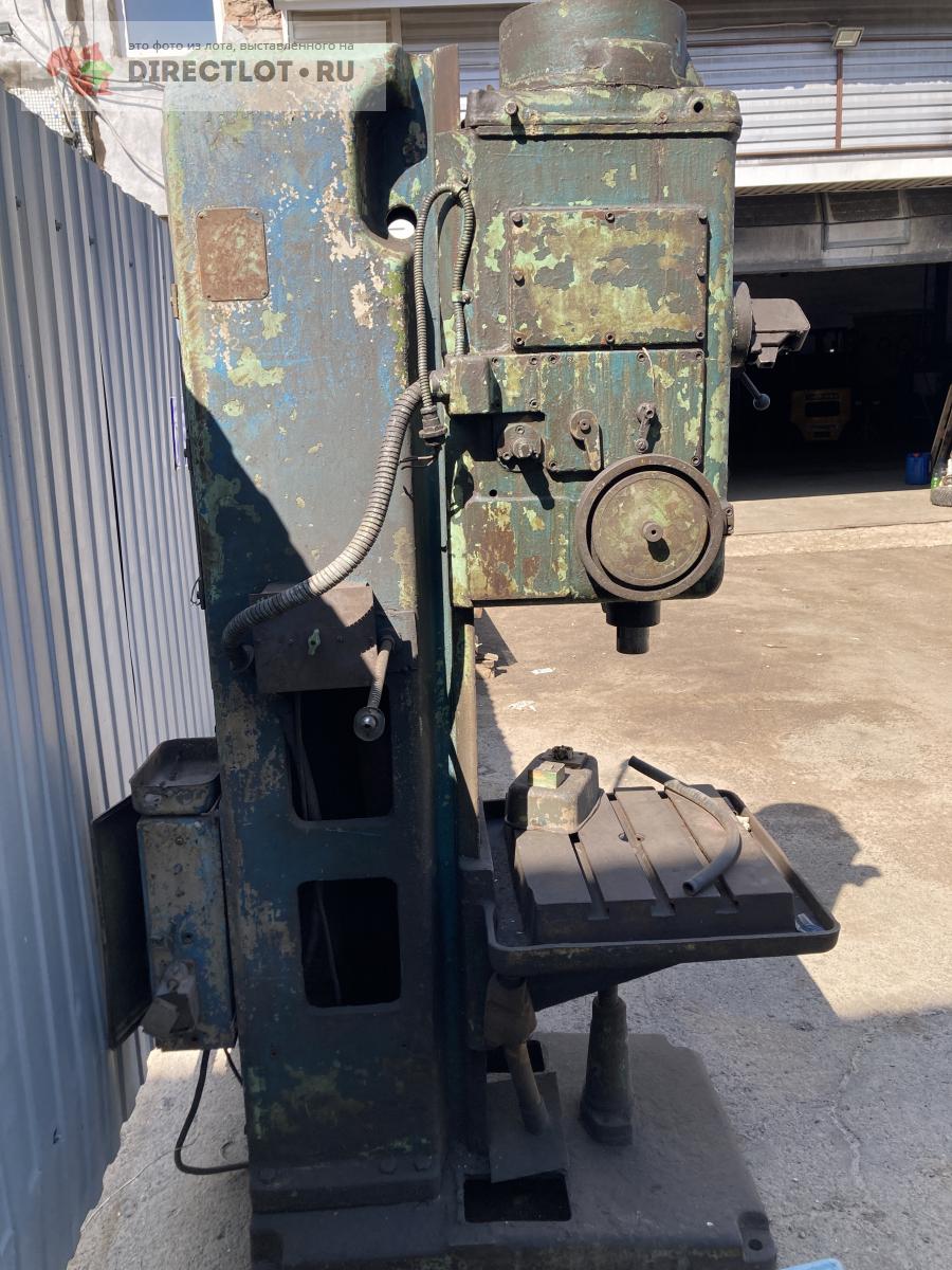

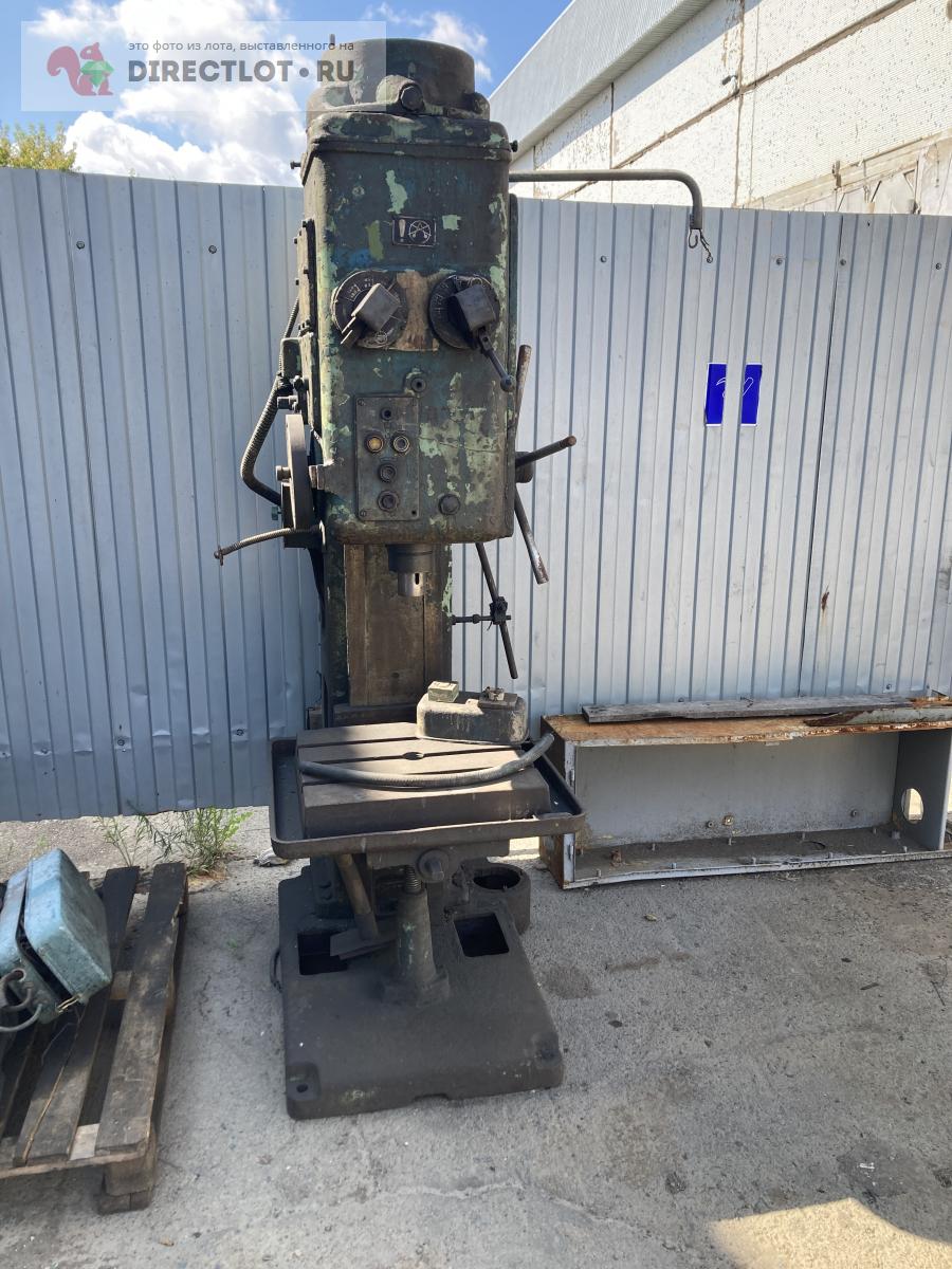

Доброго всем! Насколько смог прочитать шильдик, вроде 2н135. Есть ли смысл связываться с деталями? К продаже предлагается стол, винт со стаканом и голова. Стол в районе 15, голова в районе 30-40.
Сергей Владимирович Ц.   125   1018
  добавлен
Смысл связываться есть. Если не лень, то голову можно продать отдельными блоками (если они целые) - шпиндель, вал-шестерня, коробка подач, коробка скоростей, механизмы переключения и т.д.
Руся Керченский   795   4942
  добавлен
Квадратные рабочие более свежие 2н135 стоят на Авито по 40т
Я бы не расситывал на озвученные вами цифры.
GopniG   323   361
  добавлен
Только кусками. Коробка скоростей, пиноль в сборе, лимб (стоит нового образца). Штурвал, бронзовая шестерня червячная (если бронзовая) , трещетка храповика. Это при условии, что они целые. Остальное - мертвый груз.
