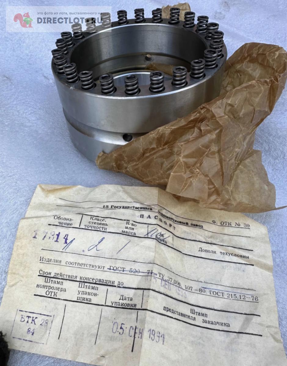

Подшипник 17714
Подскажите пожалуйста, куда такие ставятся ?
Похож как на 16к20 но маркировка другая и вроде меньше
harumamburoo   47   73
  добавлен
17314 в бумажке
Иван 525   732   3245
  добавлен
На заднюю опору шпинделя токарного станка мк6056. Конечно может еще куда(куда он подходит естественно) . Выставлять нужно по номеру, а не по применению. Сугубо моё мнение...
Иван 525   732   3245
  добавлен
Хотя нет. Сотри. Не на МКашку
67рус   1306   3508
  добавлен
Под артикулом 17714 чаще всего скрывается ступичный подшипник от известных производителей, который чаще всего используется для осей коммерческой техники, такой как DAF 95/105, а также для других автомобилей
nortamas   219   1985
  добавлен
с пружинами идут на кашки с индексом П .... 16к20П номера не помню и они немного других габаритов ну и чпу 16к20ф3 тоже на пружинах
МосТехАвто   166   182
  добавлен
Размеры хоть какие у подшипника явно шпиндельнай задний только упорной пластины нет под пружины.
Роман механик   193   255
  добавлен
На 16к20п, 16а20 и 1к62Д стоят 17716. Внутренний размер отверстия 90мм. Проверьте может у вас такой
codename1182   451   2771
  добавлен
в 16б16 загляните, может его
