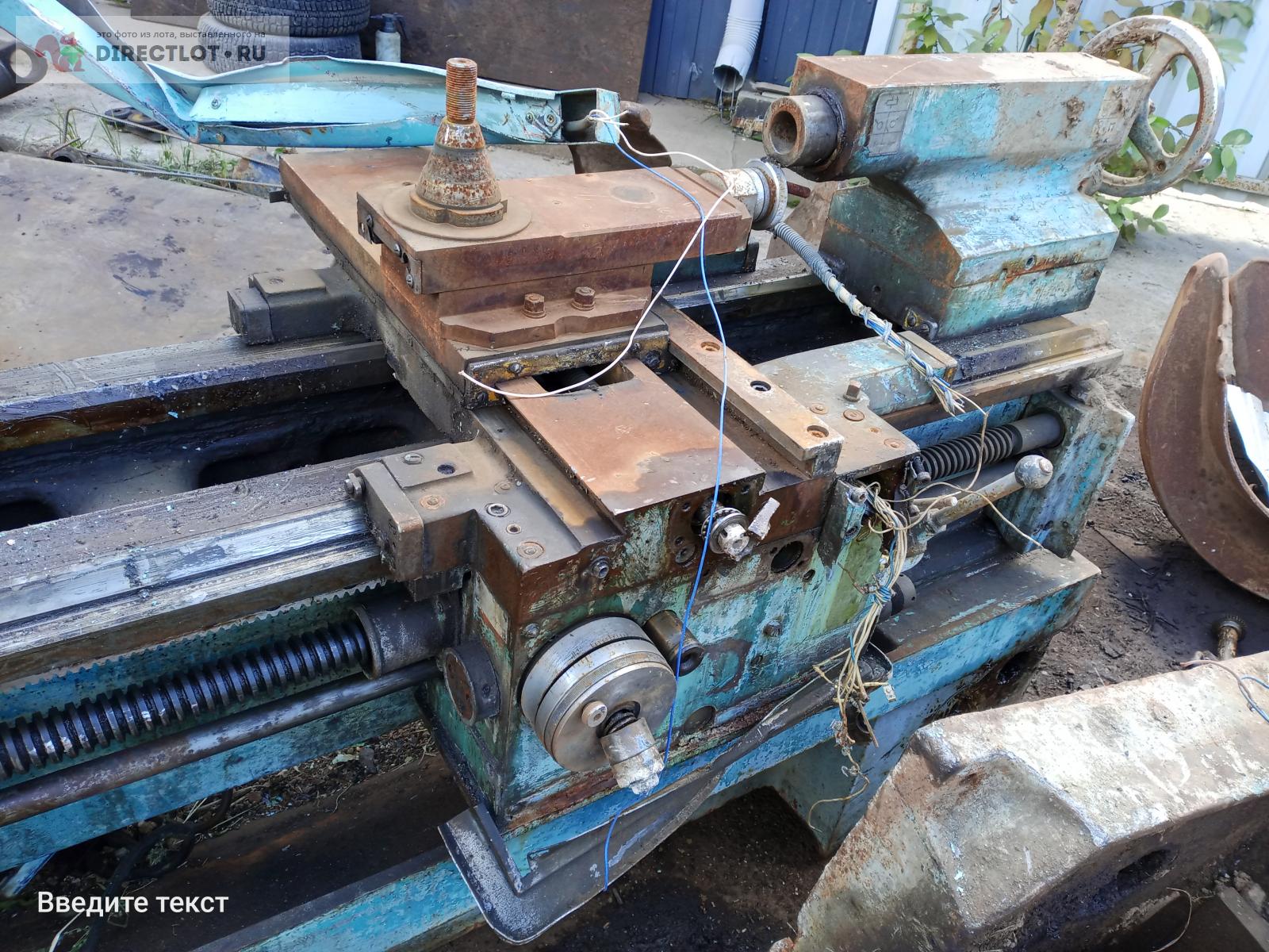

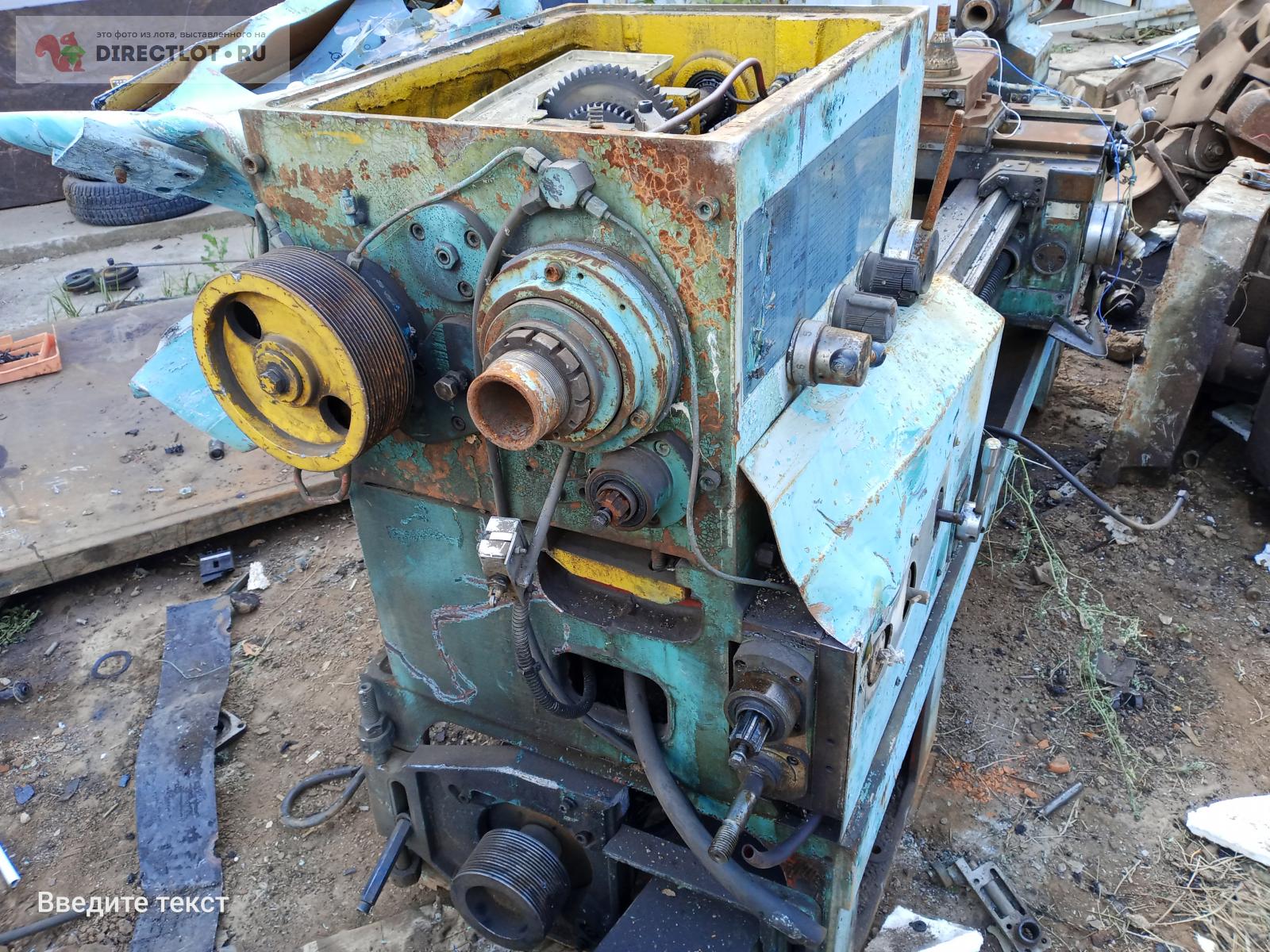

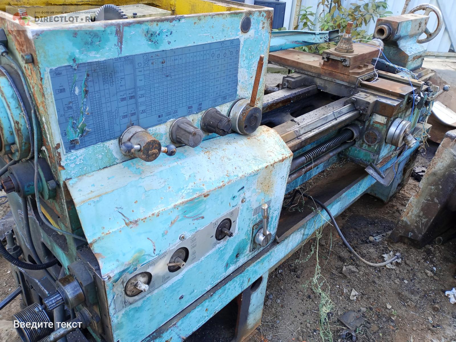

подскажите модель и что лучше снять ?.
заранее спасибо.

Судя по всему, только малую продольную.
kiberex   217   2151
  добавлен
Коробку подач по желанию.

это на 500 видимо 16к25 .
наверное и фартук или его подраха с рейками
шкивы , фрикцион и что рядом
ручки
раньше пользовались спросом , сейчас это лотерея

Потроха задней бабки

МК6056 точно.

Все до станины снимай. Коробку подач, фарин, заднюю бабку. Переднюю бабку можно целиком снять

Фартук по любому брать

Я бы забрал целиком если не дорого .Если станина хорошая всё можно восстановить.Было бы желание.

Это мк 6046 Красный пролетарий год выпуска 90 - 92 можно снять коробку подач суппорт фартук винт и вал ходовые . заднюю бабку коробку скоростей двигатель 11 квт. Везь раритетная по любому покупатель на запчасти найдётся.

рейку зубчатую правую + центральную
шкив наверно нестоит или только парой .....
к станине можно присмотреться ..но акуратно вроде живая .....
