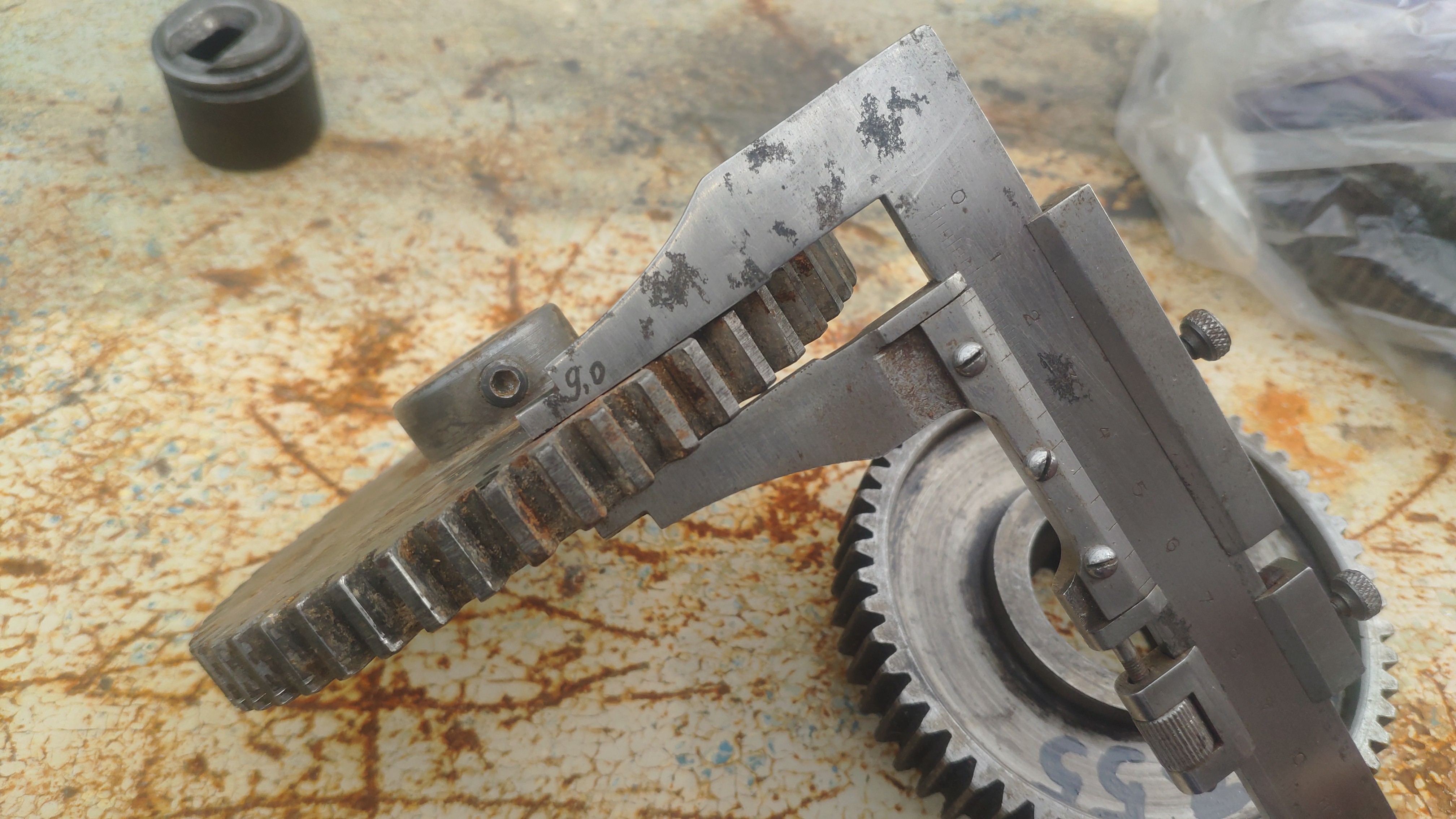

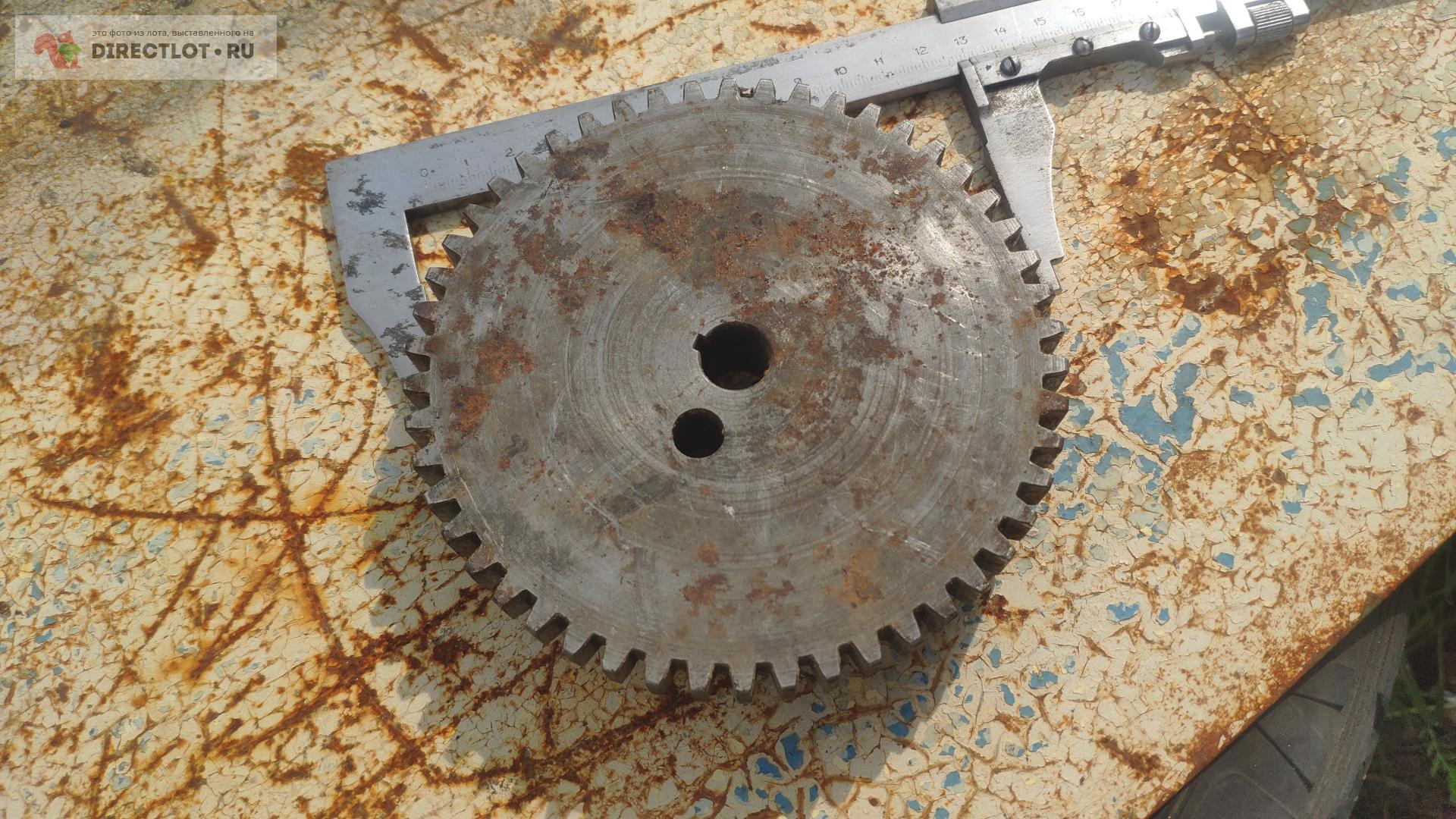

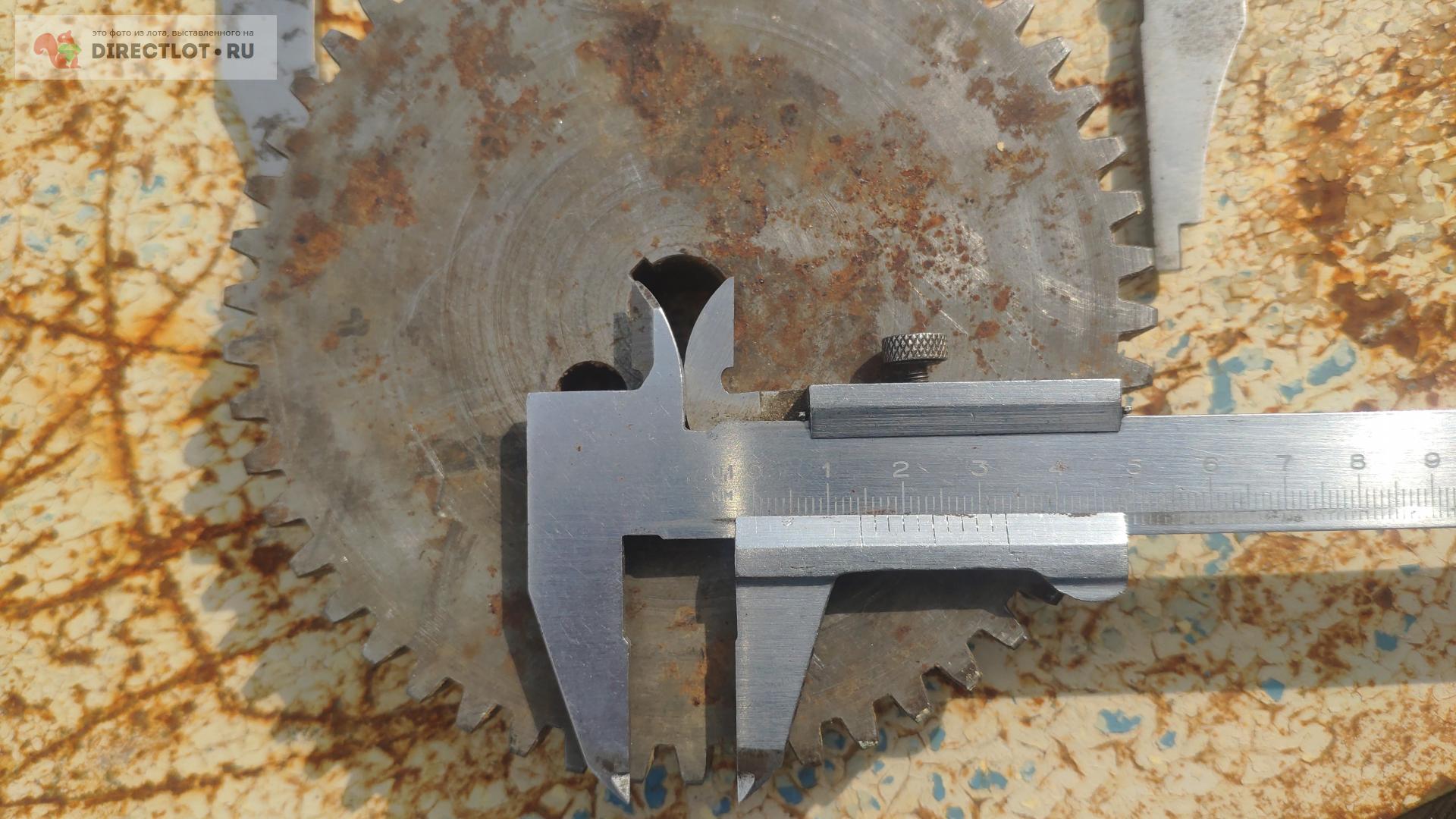

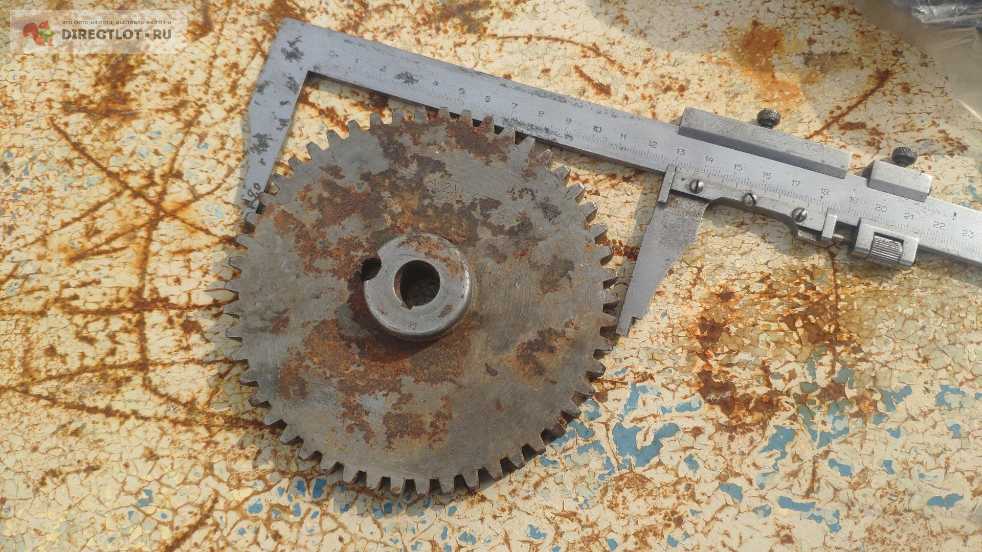

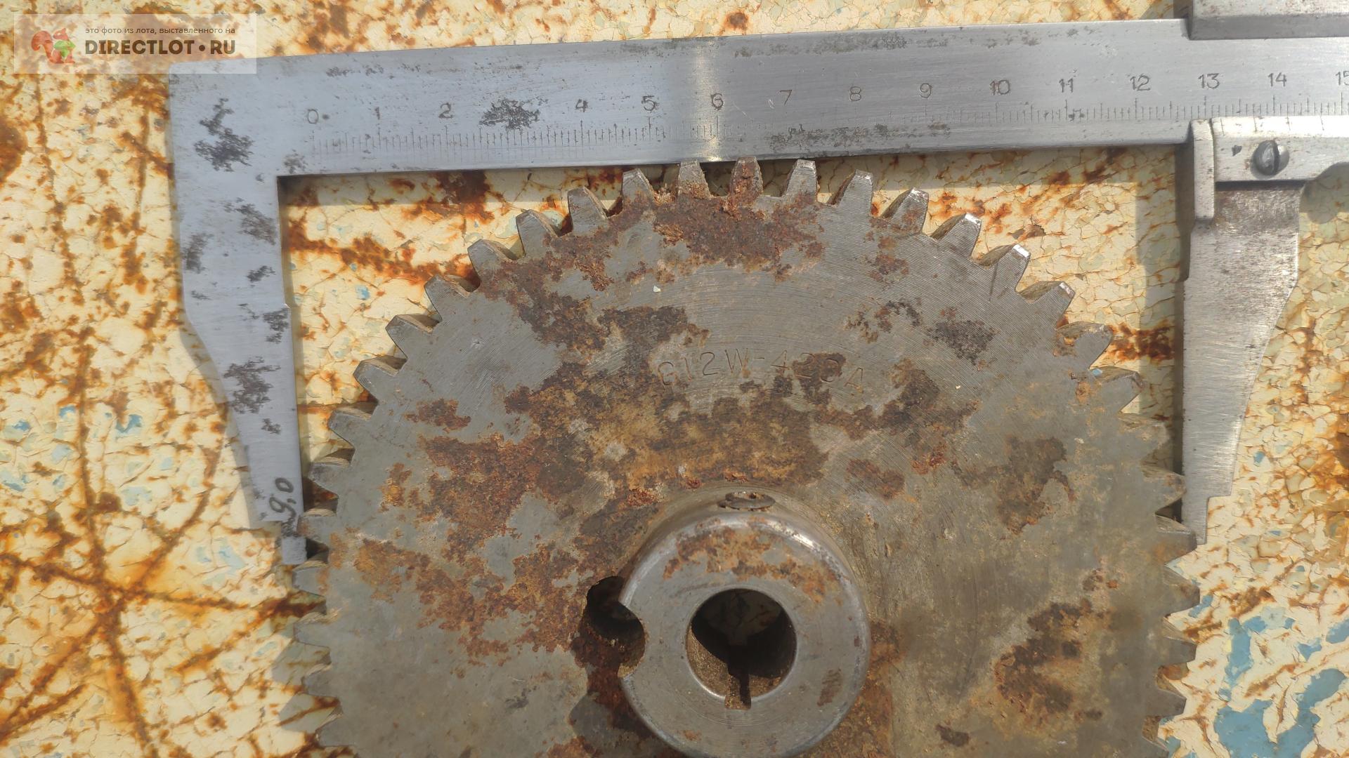

Подскажите пожалуйста модуль. У меня получается 3.14. Такое бывает?
Внешний диаметр 132мм, z40. Посадка 14.

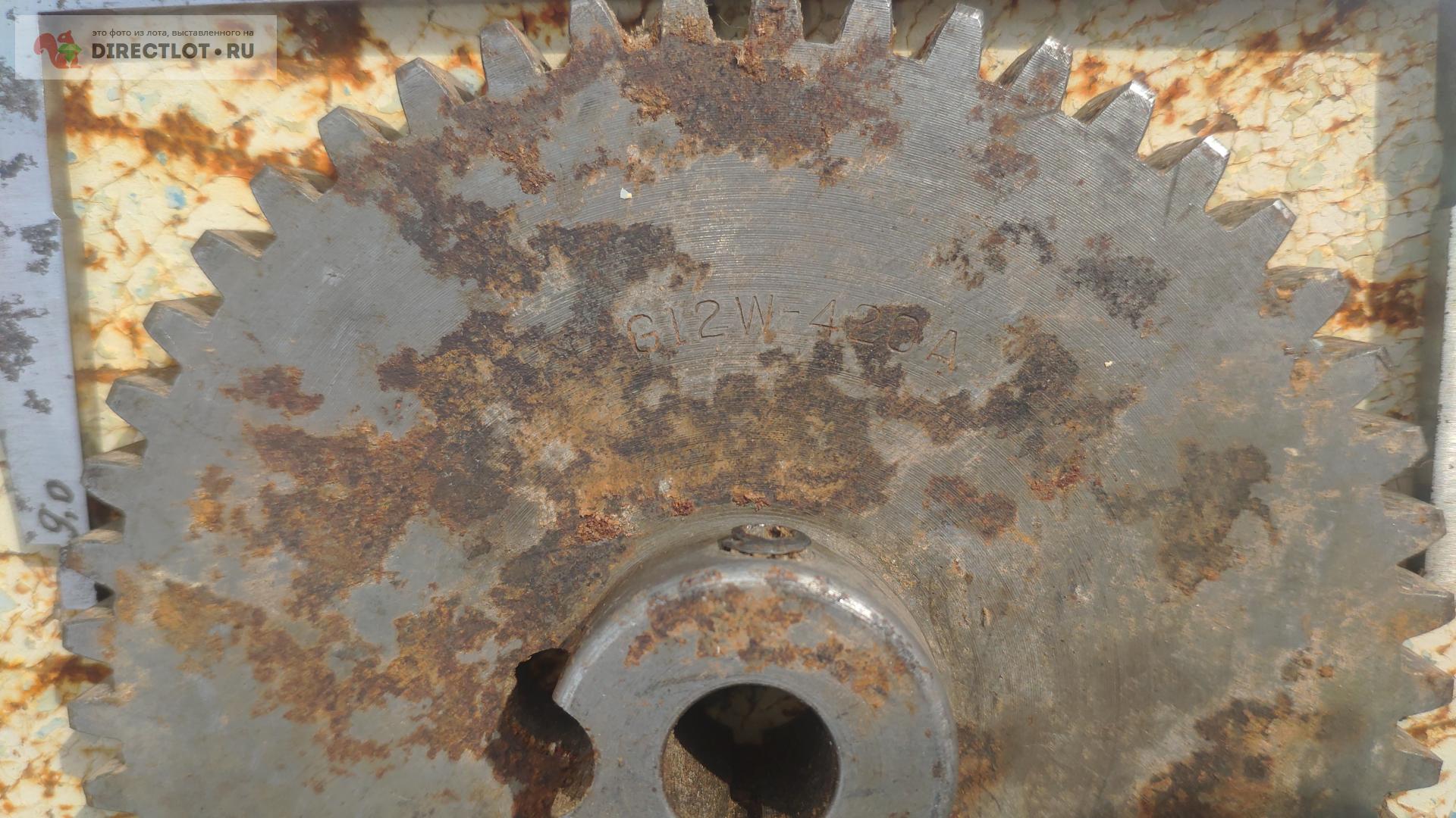

А лучше может кто-то знает от чего данная шестерня?
На ней написано G12W-420A.
m.advard   851   2242
  добавлен
Ширина зубьев 13
Приложены файлы: IMG_20260711_103045.jpg (3mb)

Тут два варианта-либо шестерня корригированная-тогда можно приложить шестерню с модулем 3 и прокатить.
Либо она американская в питчевой(дюймовой) системе.
m.advard   851   2242
  добавлен
Думал что коррегирование применяют с малым количеством зубьев - что-то меньше 14.
Шестерни с модулем 3 в данный момент нет. Вернее нет такой на которой было бы на писано что это модуль 3, заводским методом или такой о которой можно было бы со сто процентной уверенностью сказать что это m3.
Пологаю, по модулю 3 она будет обкатываться хорошо, но вот как она будет работать в долгосрочной перспективе?
Если при продаже написать m3 - а там не совсем m3, получится что я обманул и нажился. Может ли ответная шестерня пострадать?
hiro   1150   4032
  добавлен
А зачем обманывать-так и напишите в описании
"Внешний диаметр 132мм, z40 (модуль по расчетам получается 3.14)"
И пусть покупатель думает-подходит ему или нет.
