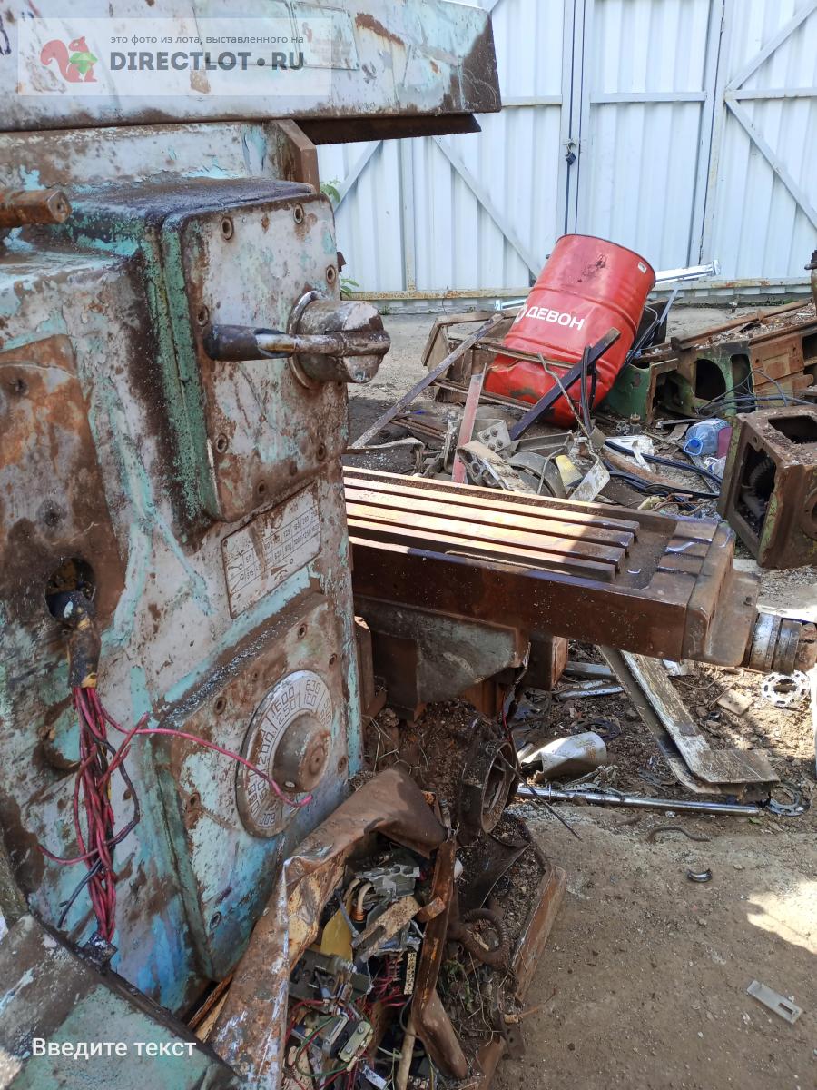

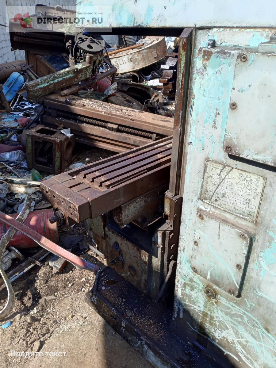

всем доброго, что есть смысл снять ?.

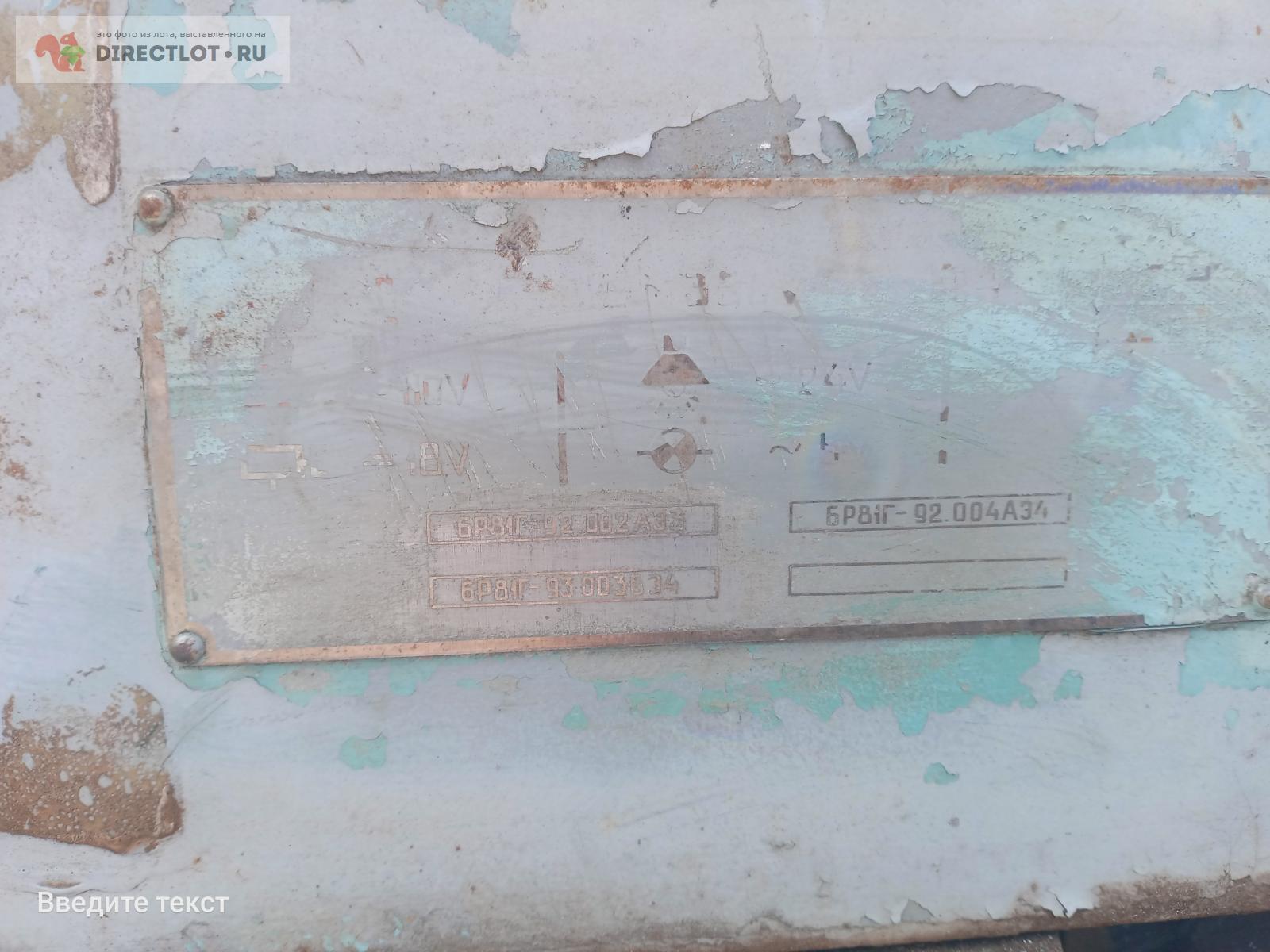

6р81г .
может кому что надо? , пишите в личку.

стол сними .когда то я искал такой, но это личное мнение

Доброго!
Коробка подач,шкивы.

На дольнем плане лежит пила, интересует селектор переключения режима.
GopniG   323   359
  добавлен

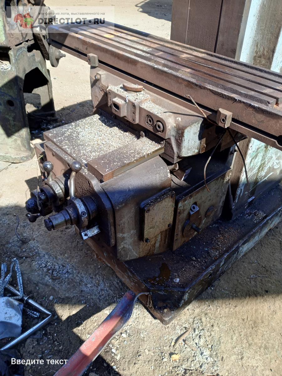

Из коробки подач разве что редуктор снять, где хитрая бронзовая шестерня. Моторы - привод коробки подач улетел за день и главный двигатель спрашивали. Весь механизм оси Z: стакан, винт, шестерни - ушел быстро, там шестерни со спиральным зубом. Но это надо всю консоль скидывать. Лубрикатор, если остался. Серьга.
Остальное неликвид. Про столы я вообще не понимаю. В каждой подобной опознайке пишут "СНИМАЙ СТОЛ!!!" Я один раз взял стол с 6Р11. Продавал его почти пол года. Больше их не трогаю.

Имел опыт разбора и продажи такой консоли как горячие пирожки раз продал стол 22т ушел винт стола с всеми механизмами гайки за 12т поворотное основание стола думал на чермет пойдет за 15т улетело коробка подач в сборе с той самой бронзовой шестерней за 28т винт вертикального перемещения консоли в сборе с приводными шестернями 15т передняя панель с двумя штурвалами винт поперечки в ней и блок шестерен переключения подач он короче целиком в перед выходит кронштейн гайки поперечки только снять за 22 т ушел короче я бы выпотрошил этот станочек да и по кпп шпинделя спрашивали много но у меня была только консоль поделился своим опытом

У него бронзовая шестерня в коробке подач хитрая. Так что коробка подач. Ну движки возможно.

В прошлом году это было и мелочуха всякая осталась выложено объявление тут и на Авито регулярно спрашивает народ разные детали недавно насос лубрикатор продал с него 3.5т потихоньку и мелочевка расходится станков с такой консолью еще много на ходу как выяснилось сам не ожидал целиком продавал за копейки не мог продать а по кускам продал и очень доволен по итогу . Да станки такие попадаются горизонталы за копейки я бы купил на разбор но перевозка дорого от меня далеко ве что на местных черметах попадалось я молча забираю у нас двойная цена чермета 30-35 р смысл есть но каждый сам решает брать или не брать
