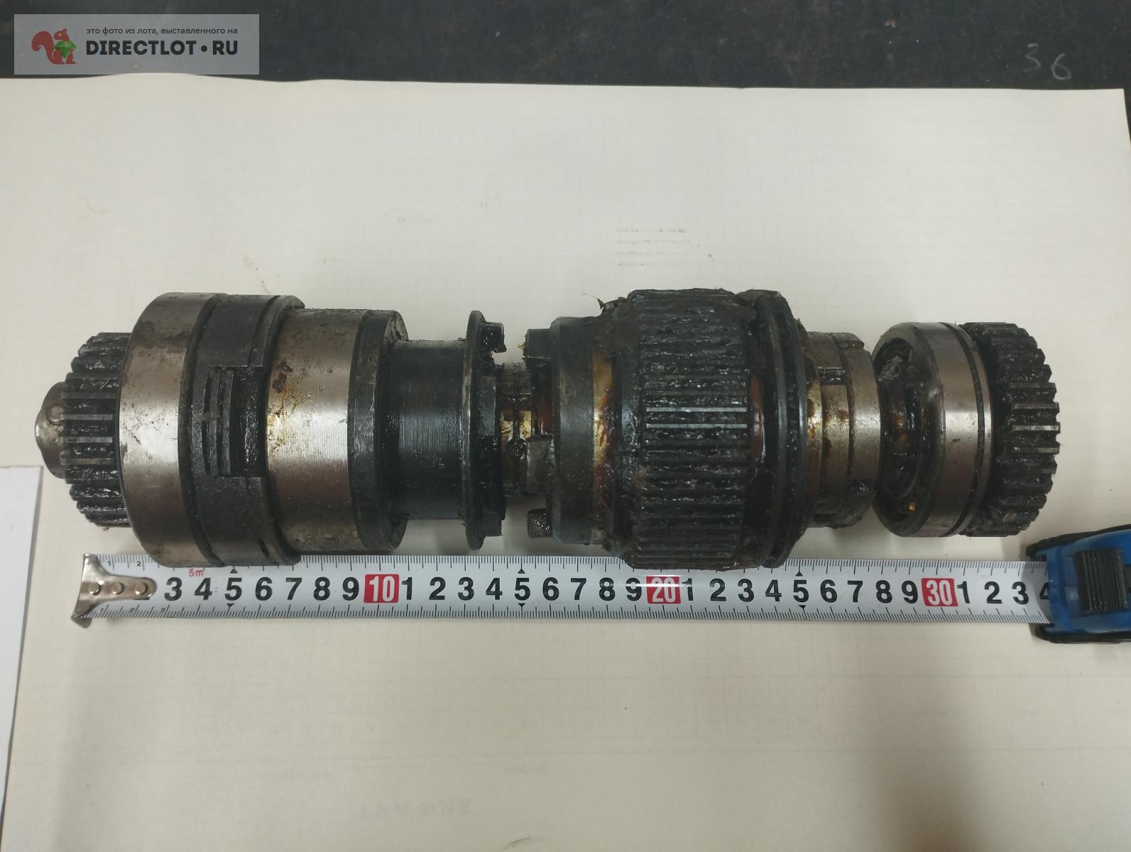

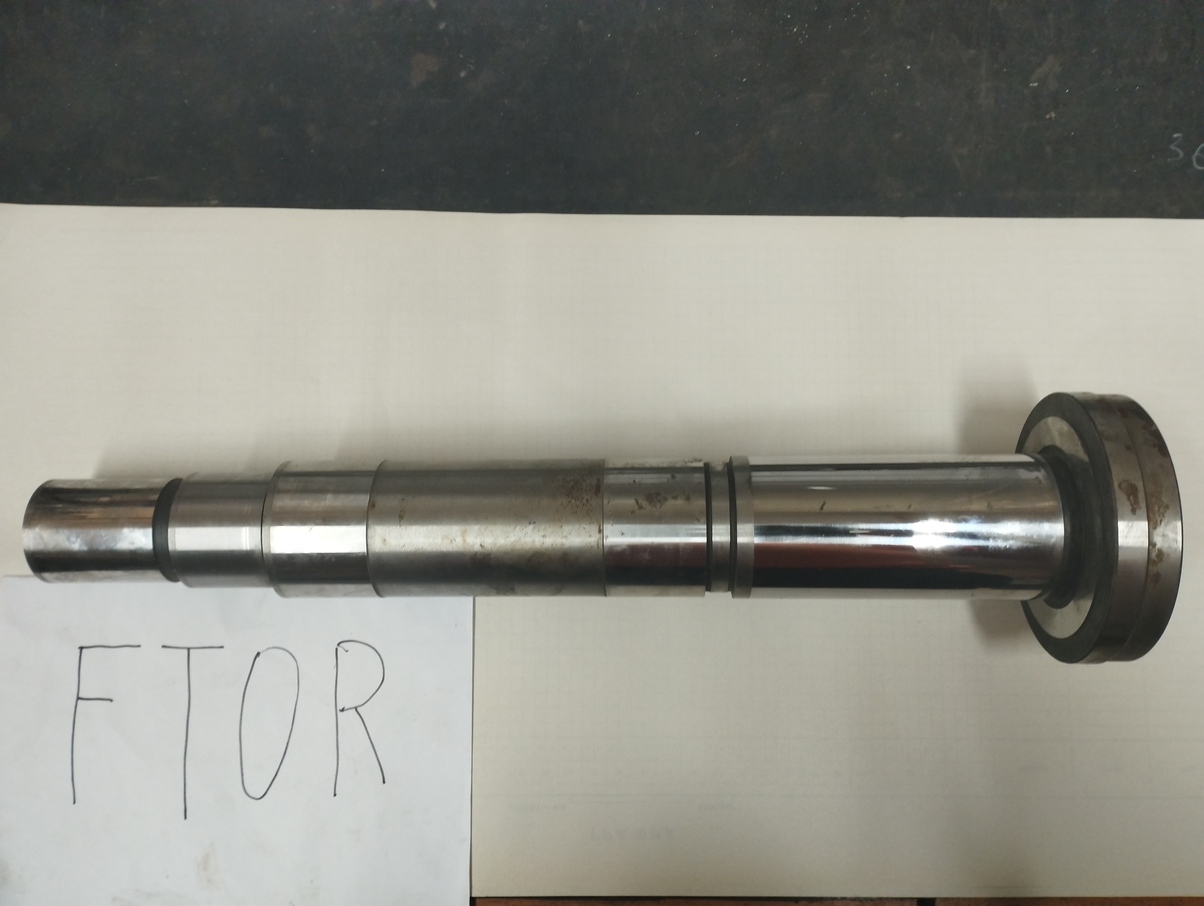

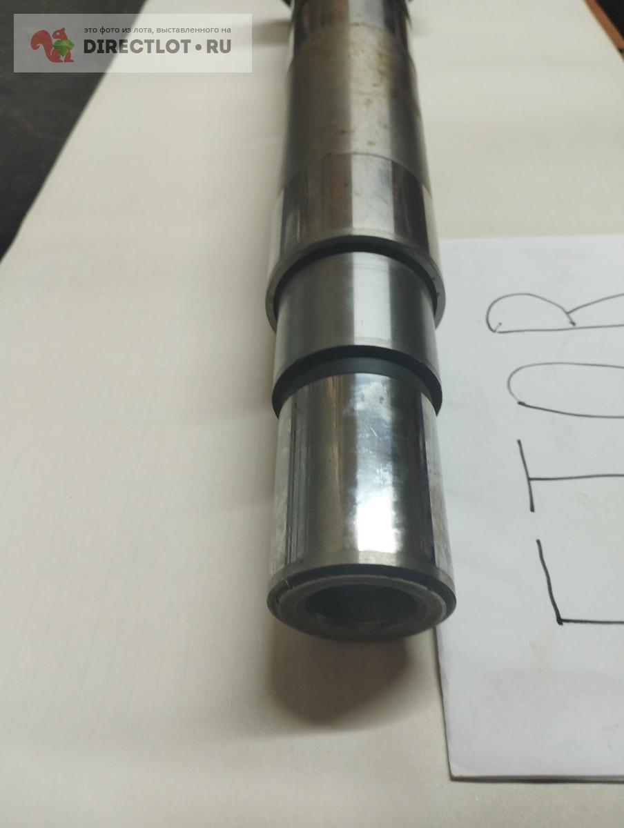

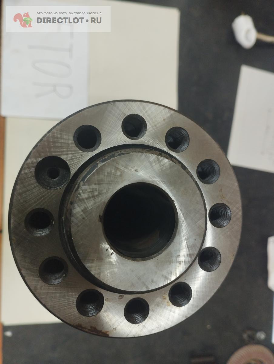

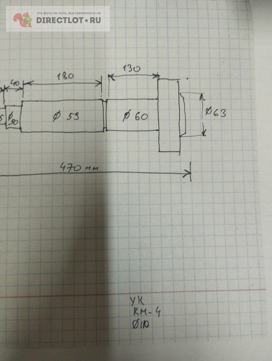

Здравствуйте, помогите определить от какого станка шпиндель и вал. Цена тоже интересует.
FTOR   4   5
  добавлен
Внутри КМ-4
Приложены файлы: IMG_20260704_133623.jpg (3mb)

directlot.ru/social.php?f=prosby-opoznat-page&id=37174
hiro   1145   4028
  добавлен
Ну или как вариант -от югослава US300 www.chipmaker.ru/uploads/post/monthly_2009_07/post-287-1247919424.jpg

alex87   404   2031
  добавлен
и давно у револьверных км4 в ук4 ? а почему на ус нет проточки перепада по торцу на фланце?
alex87   404   2031
  добавлен
Цена 8тр была да там не в цене проблема
alex87   404   2031
  добавлен
получив название станка легче не станет
-Красный_механиК-   659   2976
  добавлен
Это шпиндель от шлифовального от бабки изделия. С УК3 и КМ4 похожий был на резьбошлифовальном, а вот недавно привезли круглошлиф Гриндекс (переработанная Кикинда) на нем УК4 м КМ4 и аналогичный фланец, правда станок 2026 года выпуска.
Возможно что на других шлифовальных на баке изделия стоял такой шпиндель, у него маленькое проходное и он под втулки, на токарных в основном же подшипники. К револьверным этот шпиндель не имеет ни какого отношения, т.к. 1б318, 1н325 и т.д были с посадкой под цангу и на конце посадочное под цанговый зажим, чего здесь нет.
