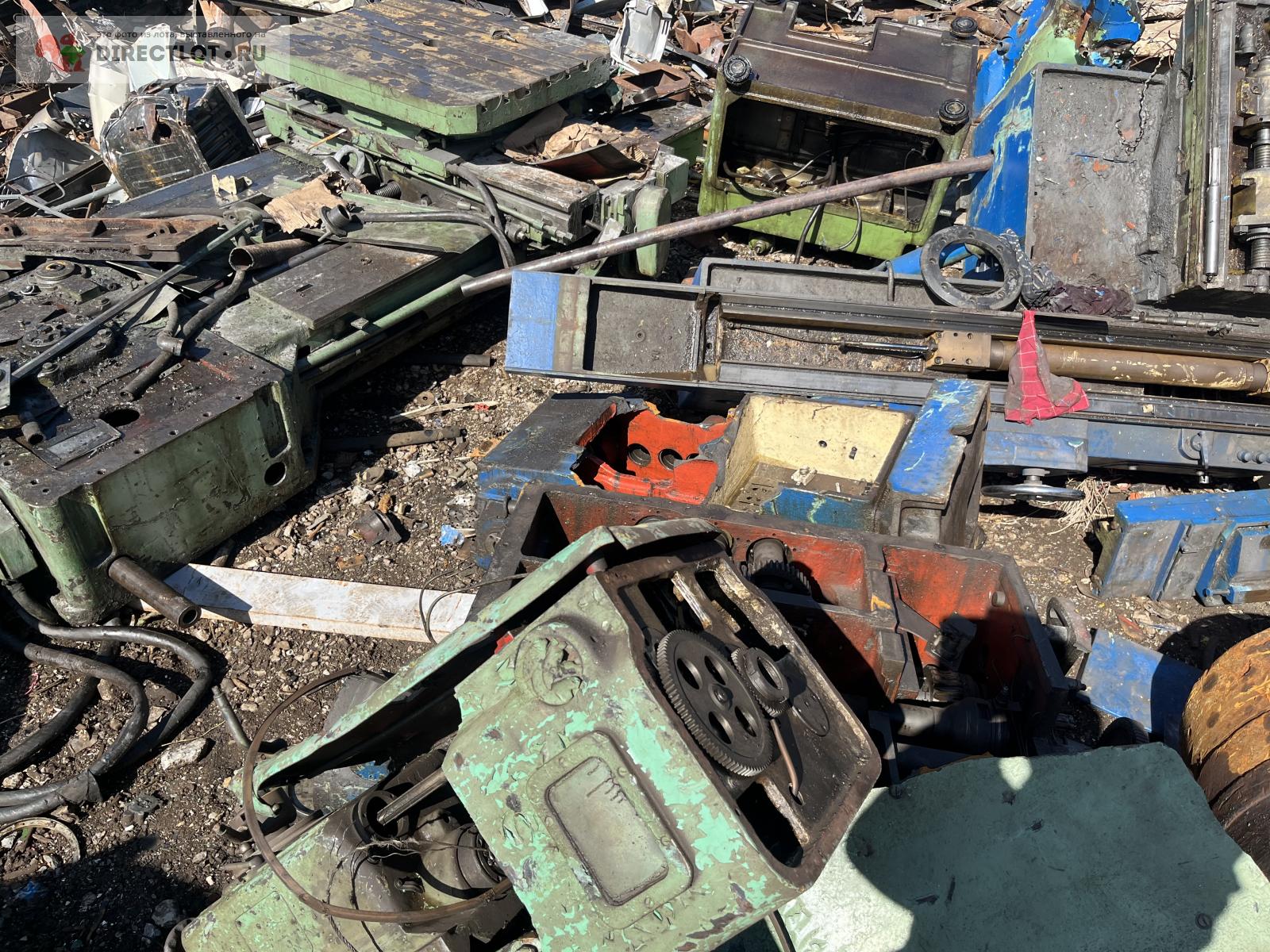

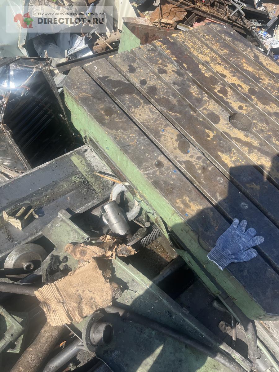

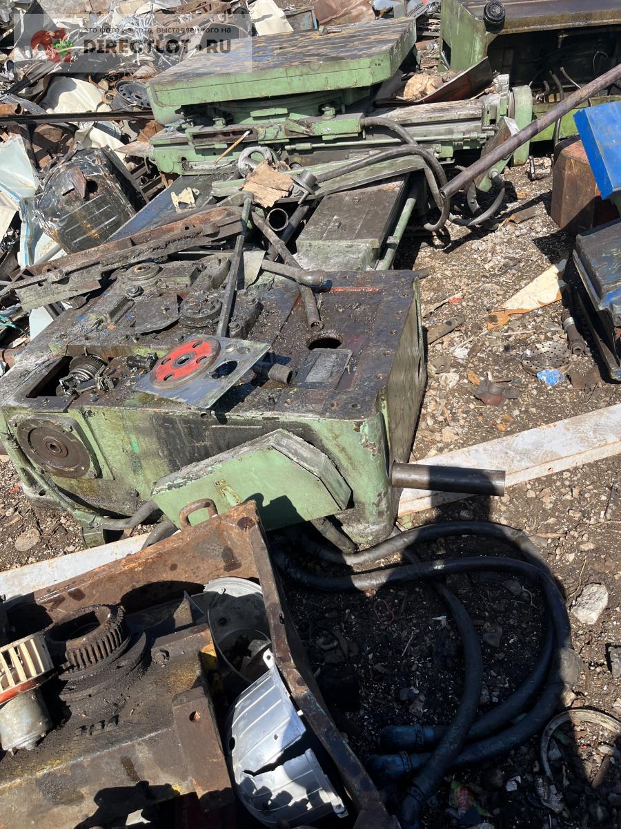

Подскажите есть что на спасение , ну и что за станочек был?
Станочникъ   66   299
  добавлен
горизонтально расточной врядли есть смысл его спасать
hiro   1143   4016
  добавлен

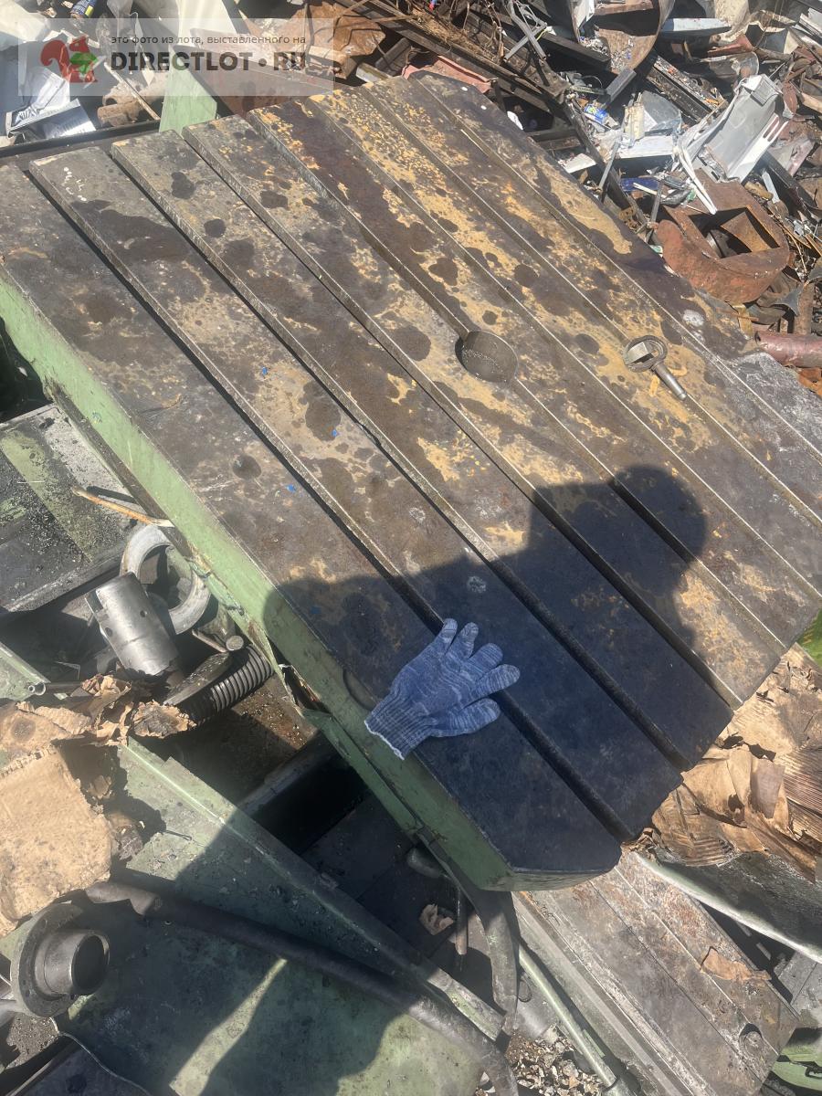

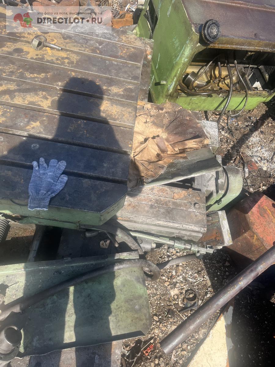

Разве только если стол спасти,в качестве сварочно-монтажного, но найдутся ли на него покупатели сейчас ....
GopniG   318   356
  добавлен
Горизонтально-расточной. Что-либо брать смысла нет. Разве что заднюю опору борштанги с серьгой поищите - её купят. Но не факт, что она там была. И веса в ней под 700кг.
GopniG   318   356
  добавлен
А, еще защиты (шторы) направляющих, если они есть и не завязаны узлом. И планшайбу со шпинделя в сборе, если была. А стол на нём неподъемный и мало кому нужный.
Pikuy   1017   2176
  добавлен
2620 или 2622.
Если шпиндельную бабку найдете, можете из неё потроха вытащить. Особенно те шестерни и вал, что за радиальную подачу планшайбы отвечают. Слабое место, часто ломаются.
Добрый Шубин   1096   3103
  добавлен
Ну..стол неплох. Не знаю, кому "нужный" в свое время я б такой с поросячьим восторгом купил. Правда нынче -рупь перевоз...но именно в качестве плаза для очень многих применений он великолепен.
