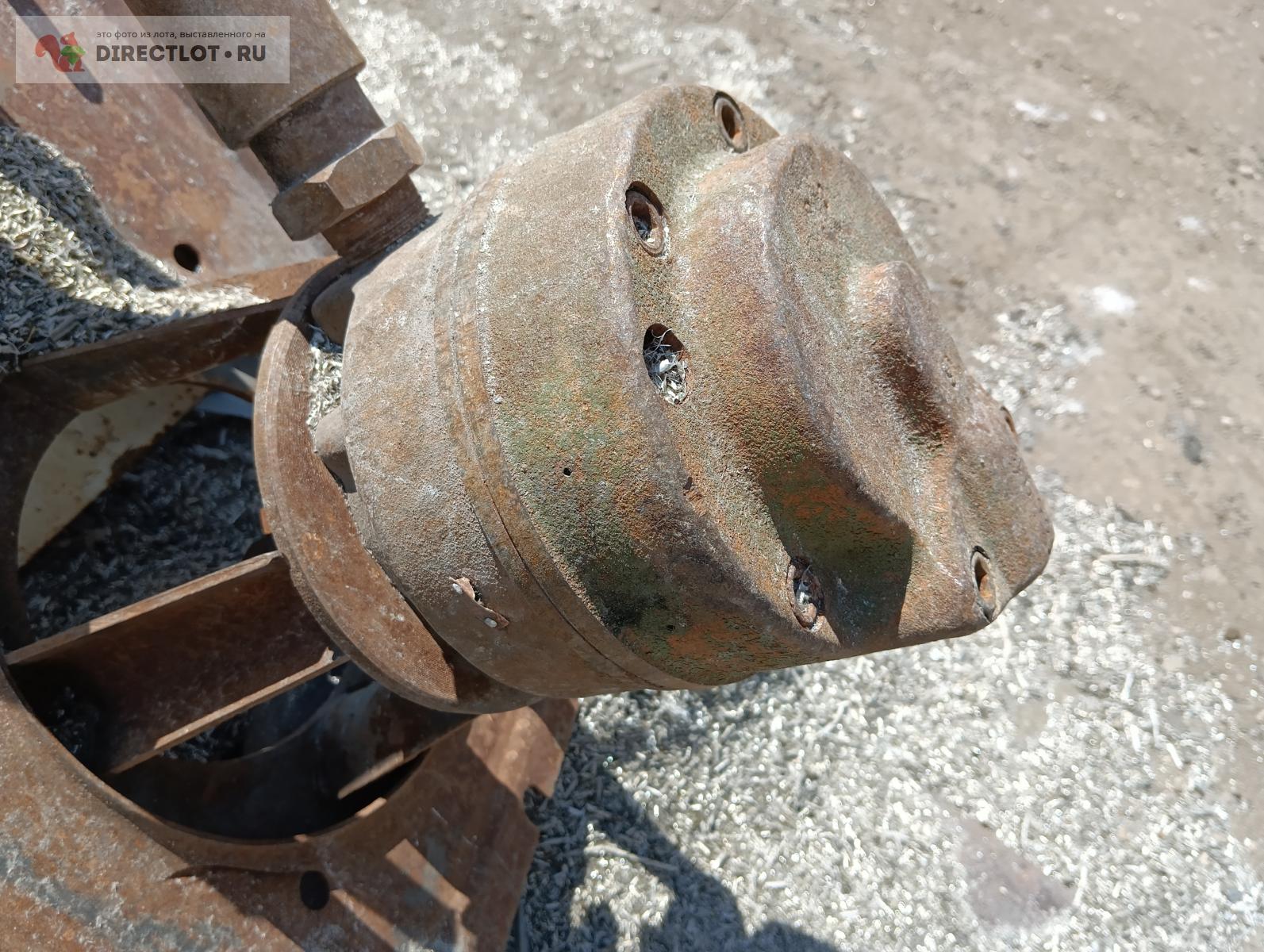

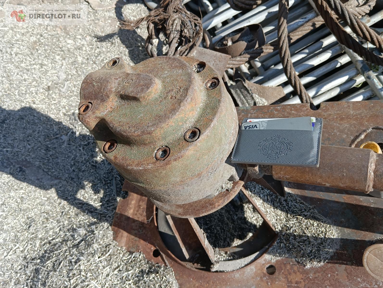

Здравствуйте всем, что за насос и стоит ли забрать?
m.advard   826   2241
  добавлен
Насос пластинчатый вроде бы типа БГ или что-то такое. С моей точки зрения забирать (за деньги) не стоит, поскольку не известно даже направление вращения, он может очень на долго зависнуть. Если найти хорошего специалиста, кто много в таких ковырялся, он сможет по разобранному определить насколько он жив. Но обычно их меняют на новые и не ковыряют, поэтому спецов очень мало. Если много погуглить то по длине и диаметру вала можно определить близкие характеристики.
elf45   3923   10109
  добавлен
Забирайте. Даже если продадите корпус, оправдаете. Вес его около 20 кг. Это похоже БГ12 второго габарита. Внутрянка вряд ли живая. Хотя есть вероятность, что что-то живое. Если проблема небольшая, то можно купить запчасть и собрать.
specprb   421   2399
  добавлен
за вал крутаните. если стоит клином, то точно не стоит
Иван63rus   2596   6419
  добавлен
Не нужен он никому на запчасти. Их не ремонтируют, а обычно просто меняют.
