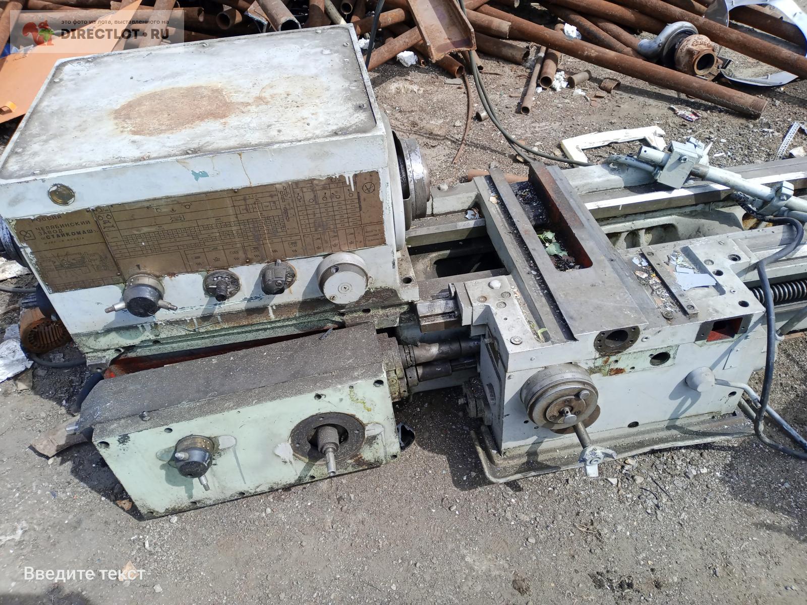

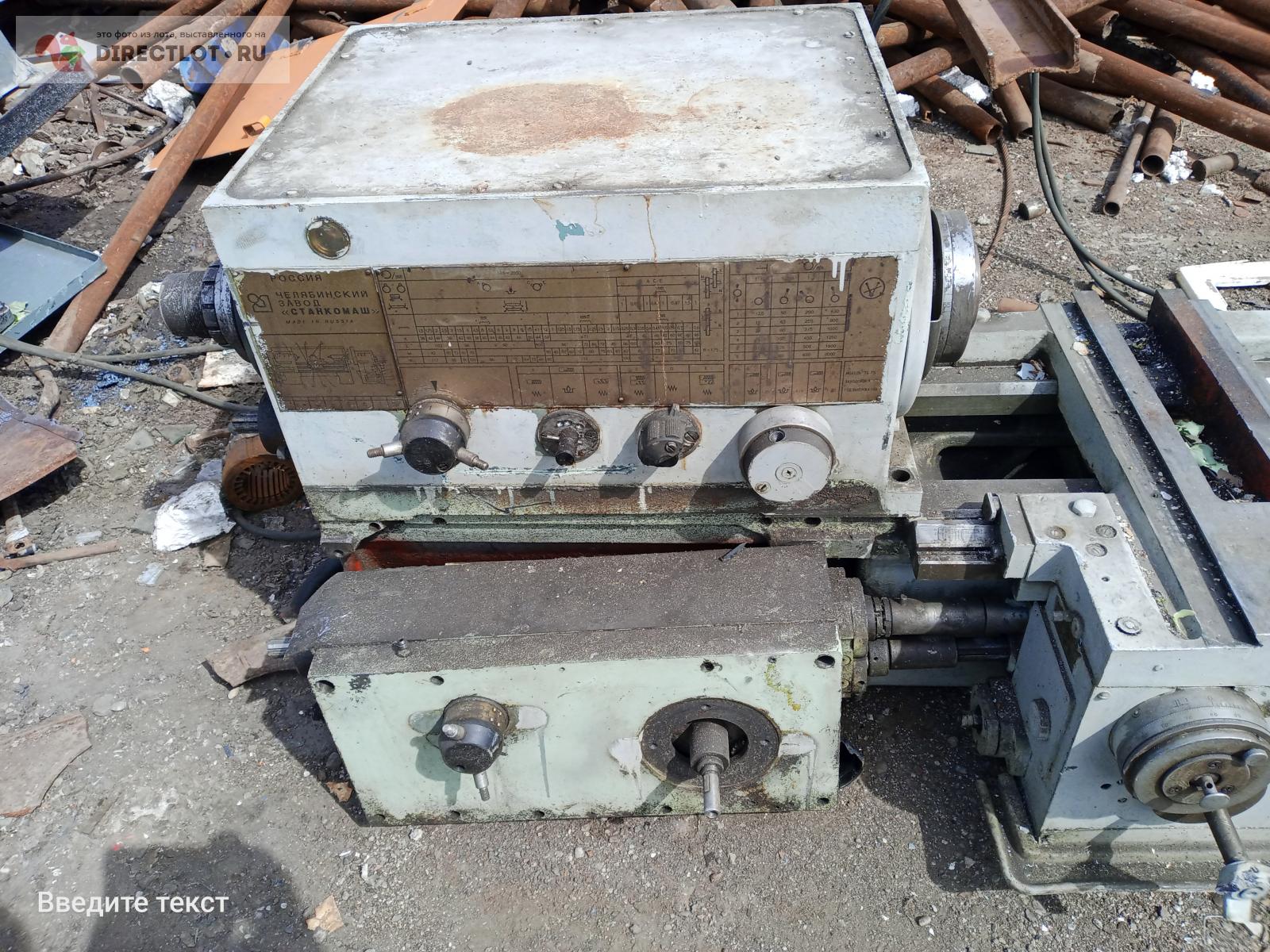

здравствуйте, подскажите модель токарного и что со сверлилки стоит снять ?.
заранее спасибо.
nortamas   219   1976
  добавлен
остатки ТС-75 только с новаротами был ....но их уже не видно
Denkan   370   1334
  добавлен
Опять 75 ..... Это ТС 70
Руся Керченский   788   4899
  добавлен

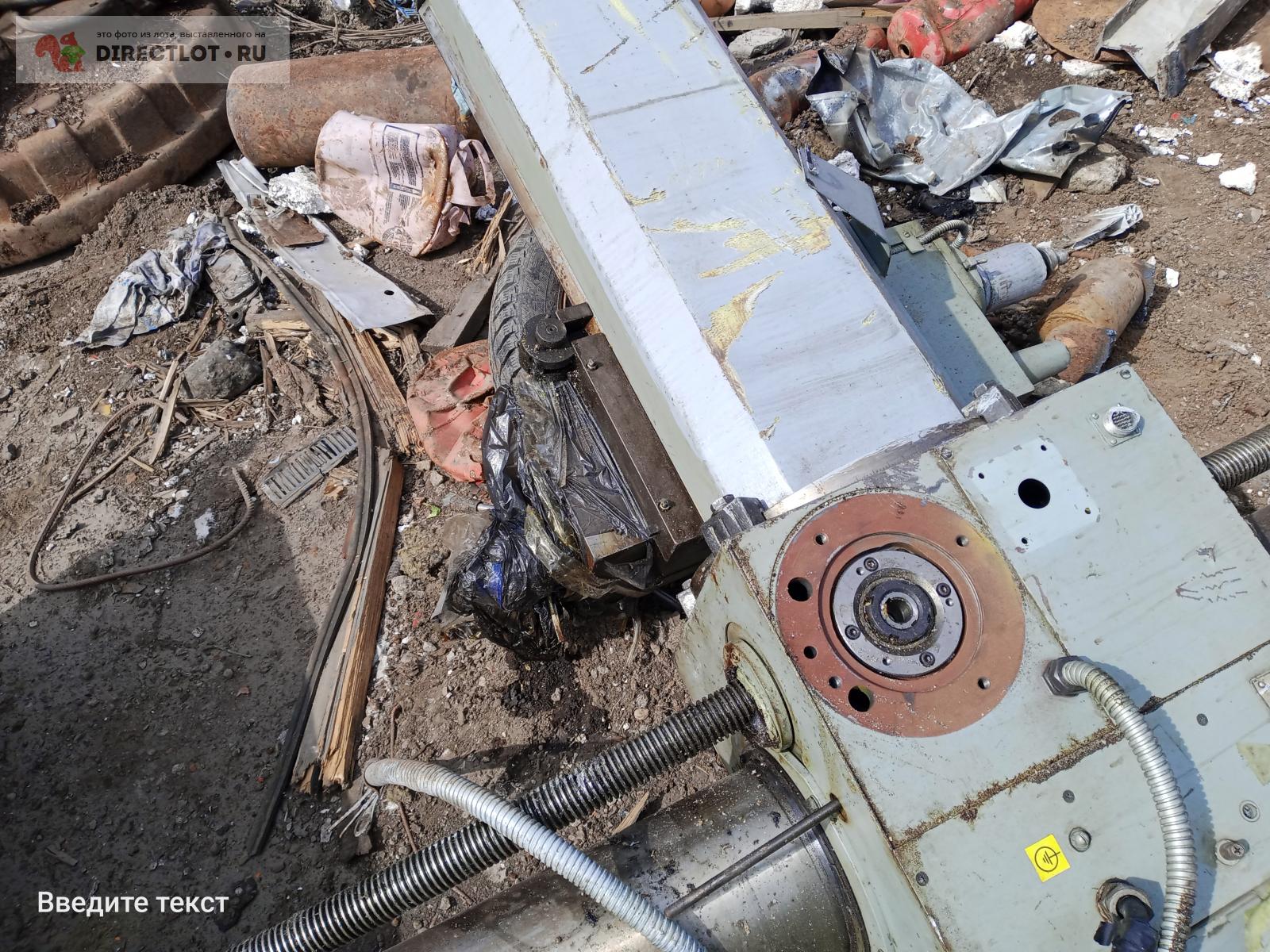

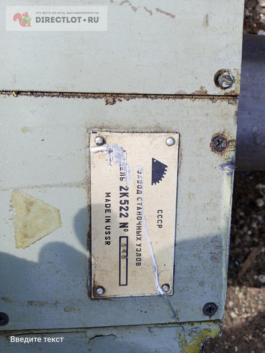

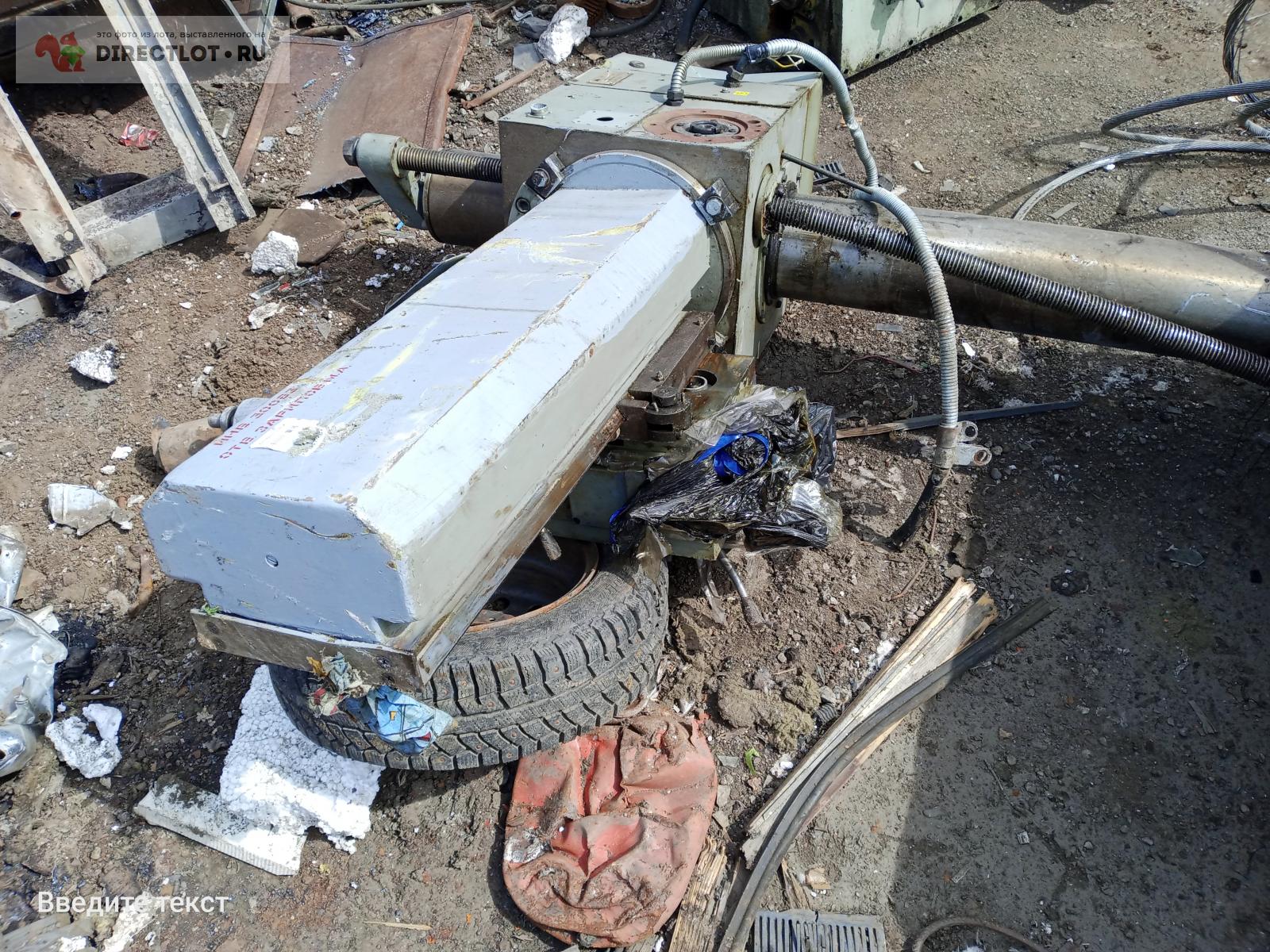

Голову и шестерни от 2к522 заберите если целая. Или траверсу целиком.
Denkan   370   1334
  добавлен
А с 2к оцените саму голову.
Ruslan   5821   2598
  добавлен
хобот у 2к визуально всё целое с ним стоит связыватся ?
Denkan   370   1334
  добавлен
Там ломаться нечему
Sерьг@-72   167   2140
  добавлен
На табличке написано, ТС-70 это был или ТС-75. (75-й комплектовался устройством пневмозажима заготовки). А по сути это одинаковые станки.
  добавлен
У 2к слабые шестерни везде и в коробке и в голове и конички и вал, они все в цене. Но голову лучше забрать всю, он с длинной пинолью.
Траверсе понятно что ничего не будет, она и не нужна никому.
kirill korba   266   2253
  добавлен
это да, мне конички для ремонта даже сейчас нужны.
