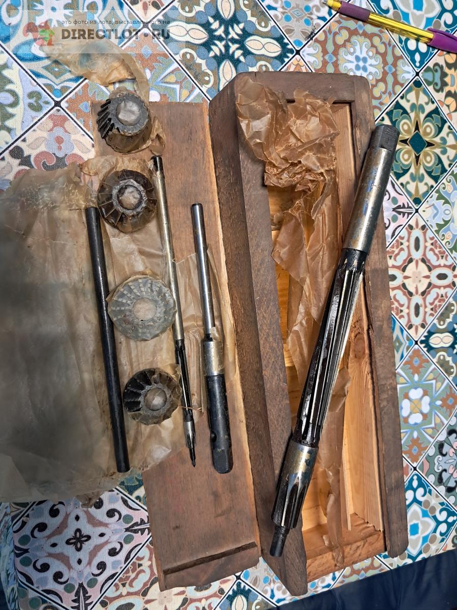

подскажите, как правильно называется данный набор

Это для ремонта головок ДВС..шарошки для седел клапанов,развертка для направляющих..та,что побольше-не знаю, для чего

может постели распредвала разворачивать..ищите маркировку,будет понятно,к каким движкам..волга,москвич..скорее всего это СССР еще

По больше вероятнее всего для развёртки втулок шатунов под поршневые пальцы. Стало быть уаз, газ, волга.

Те,что с отверстием-насадные конические развёртки для сёдел клапанов,две длинные разжимные-для втулок.

Возможно это и не от ГАЗ 51. Такие наборы были для разных машинок.
