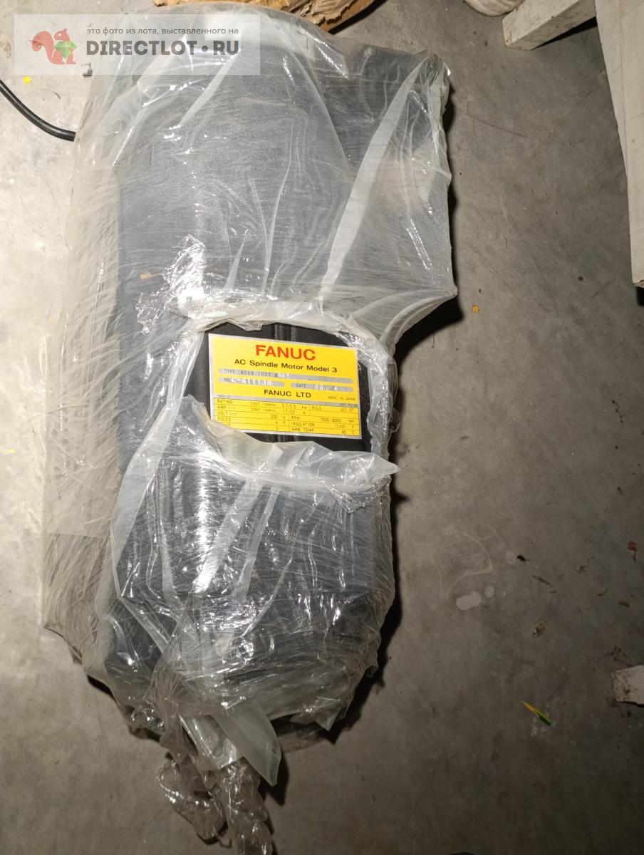

Просьбе опознать сервомотор fanuk , востребованность и примерную реальную цену?
Заранее спасибо.
Олег Викторович   5269   5006
  добавлен

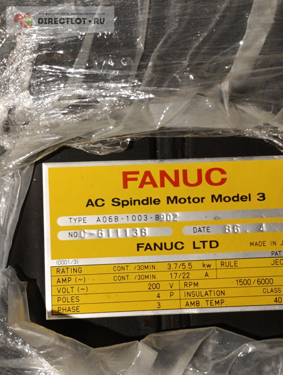

Вот что отвечает сеть! Двигатель FANUC A06B-1003-B902 — это шпиндельный электродвигатель переменного тока (AC Spindle Model 3). Поскольку линейка давно снята с производства, стоимость зависит от состояния детали (новая, восстановленная или б/у) и наличия у поставщиков. Ориентировочные цены Б/У (восстановленный / с разбора): от ≈ $2 000 до $4 000 (около 180 000 – 360 000 рублей). Новый (складские остатки / аналог): от $5 900 до $6 500 (примерно 530 000 – 580 000 рублей)
harumamburoo   45   65
  добавлен
никто движок на 4квт по цене авто не покупает.
я такой продаю один за пятпёрку другой за десятку.не берут.
нет никаких японских чудо движков, или волшебных германских за тристо тысяч.в этой категории рынок забит.не парьте людям .
Вячеслав Валентинович   142   2476
  добавлен
Обычный шпиндельный сервосинхронник повышенной частоты, работает в комплекте с преобразователем типа Sinamics S120 или аналогичным, и штатным энкодером что должен быть на попе данного двигателя.
