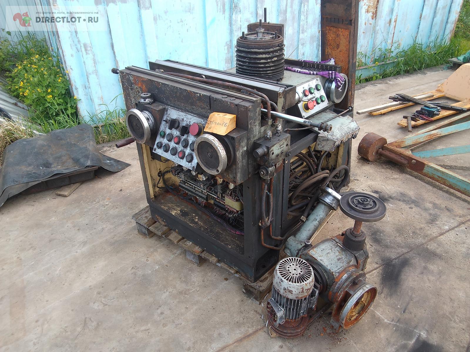

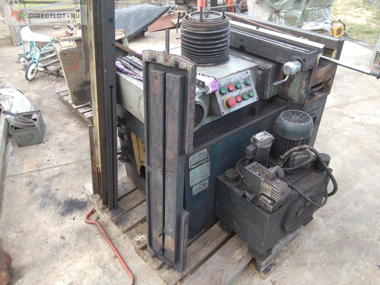

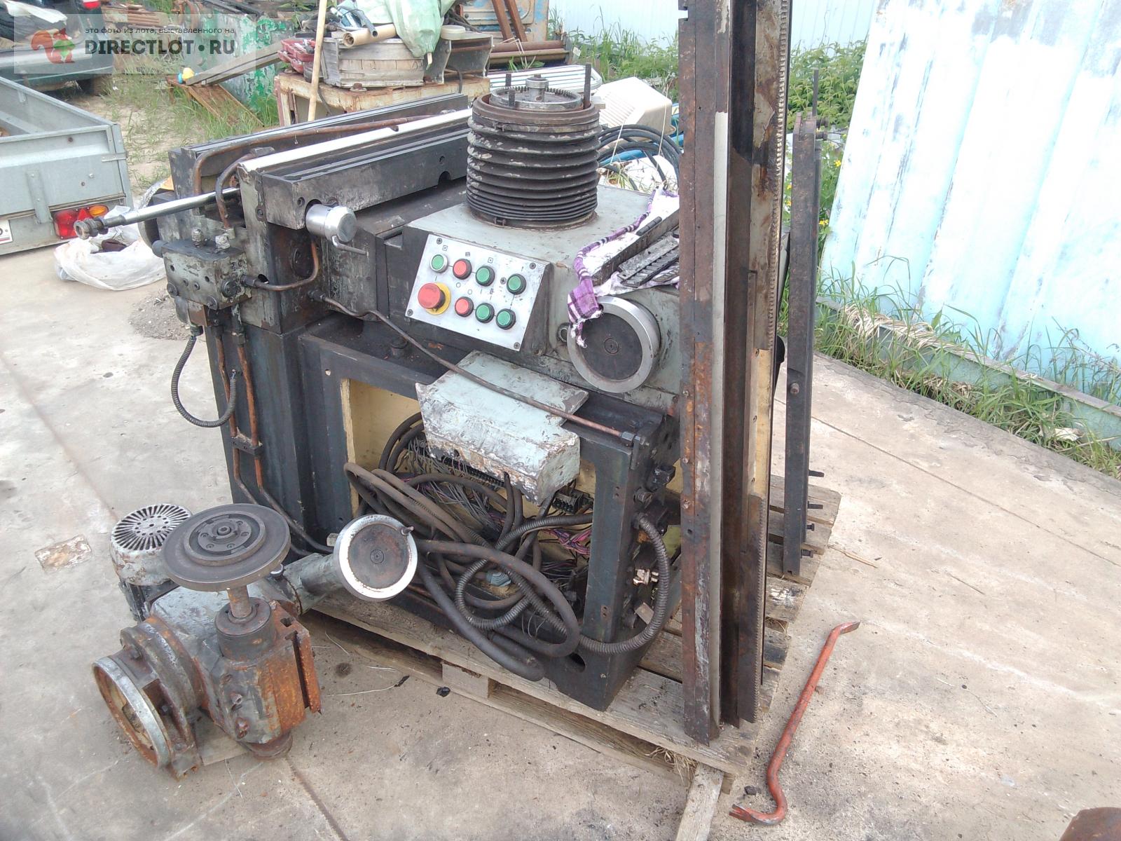

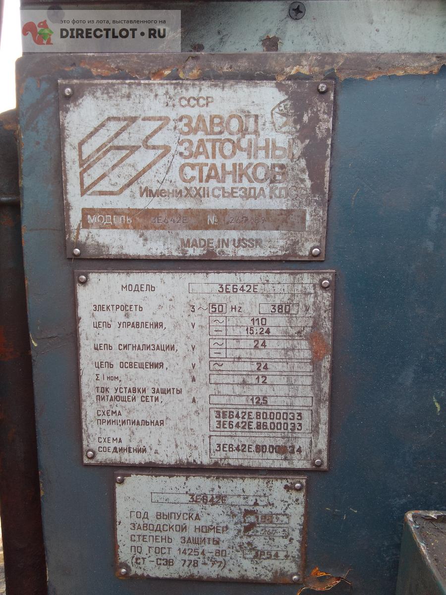

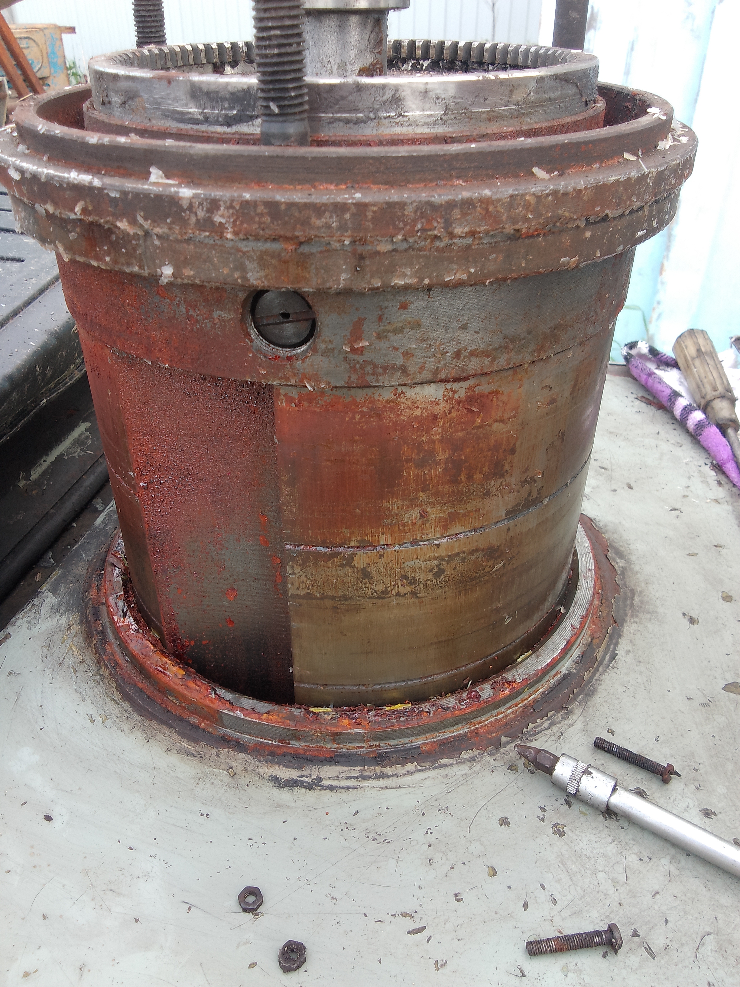

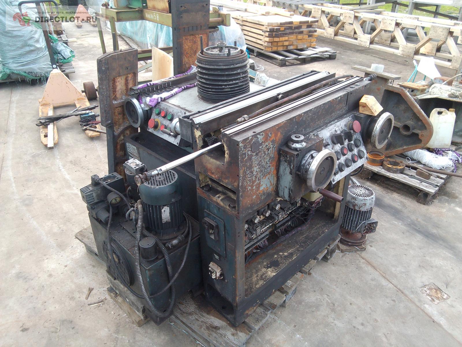

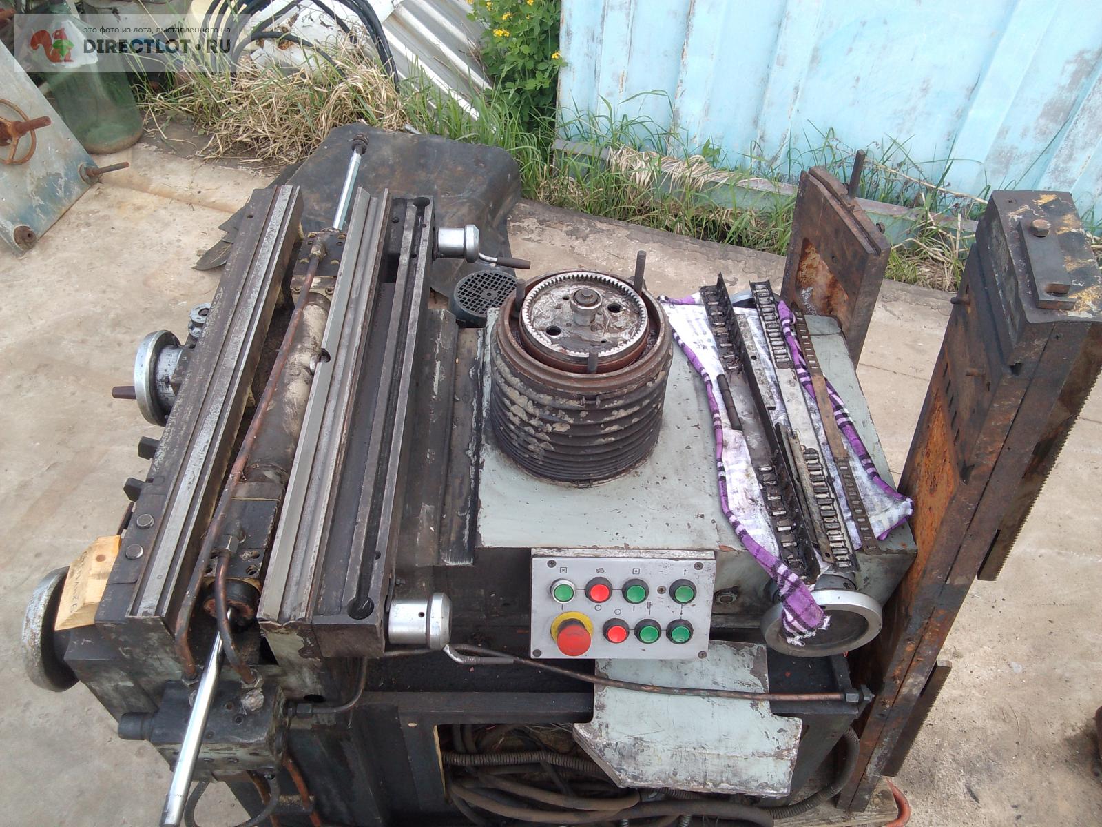

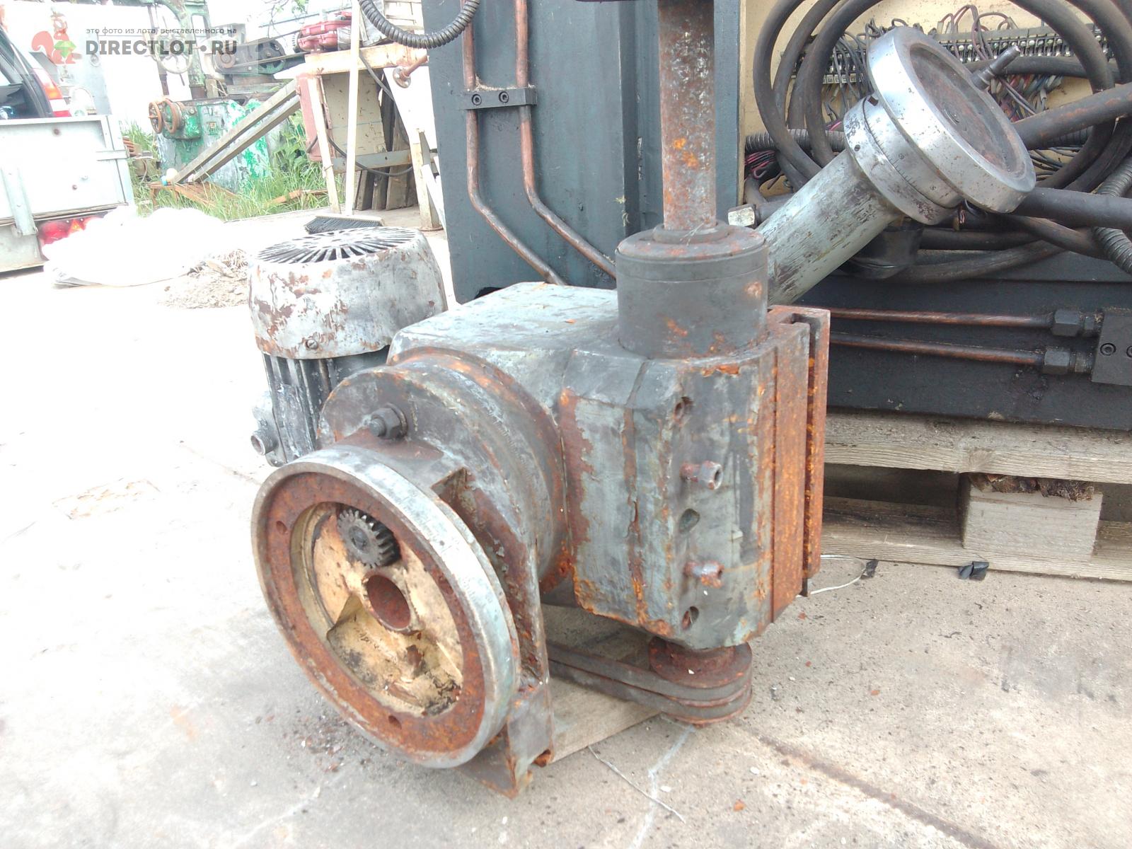

Приветствую! Извиняюсь что не совсем по теме. Опознавать его не надо шильдик прочитал). Вопрос такой: в этом состоянии и комплектности есть ли смысл продавать целиком или лучше по запчастям?
То чего точно не хватает: крышек и дверок возможно какого-то мелкого крепежа. Из оснастки нет по сути ничего даже центров.

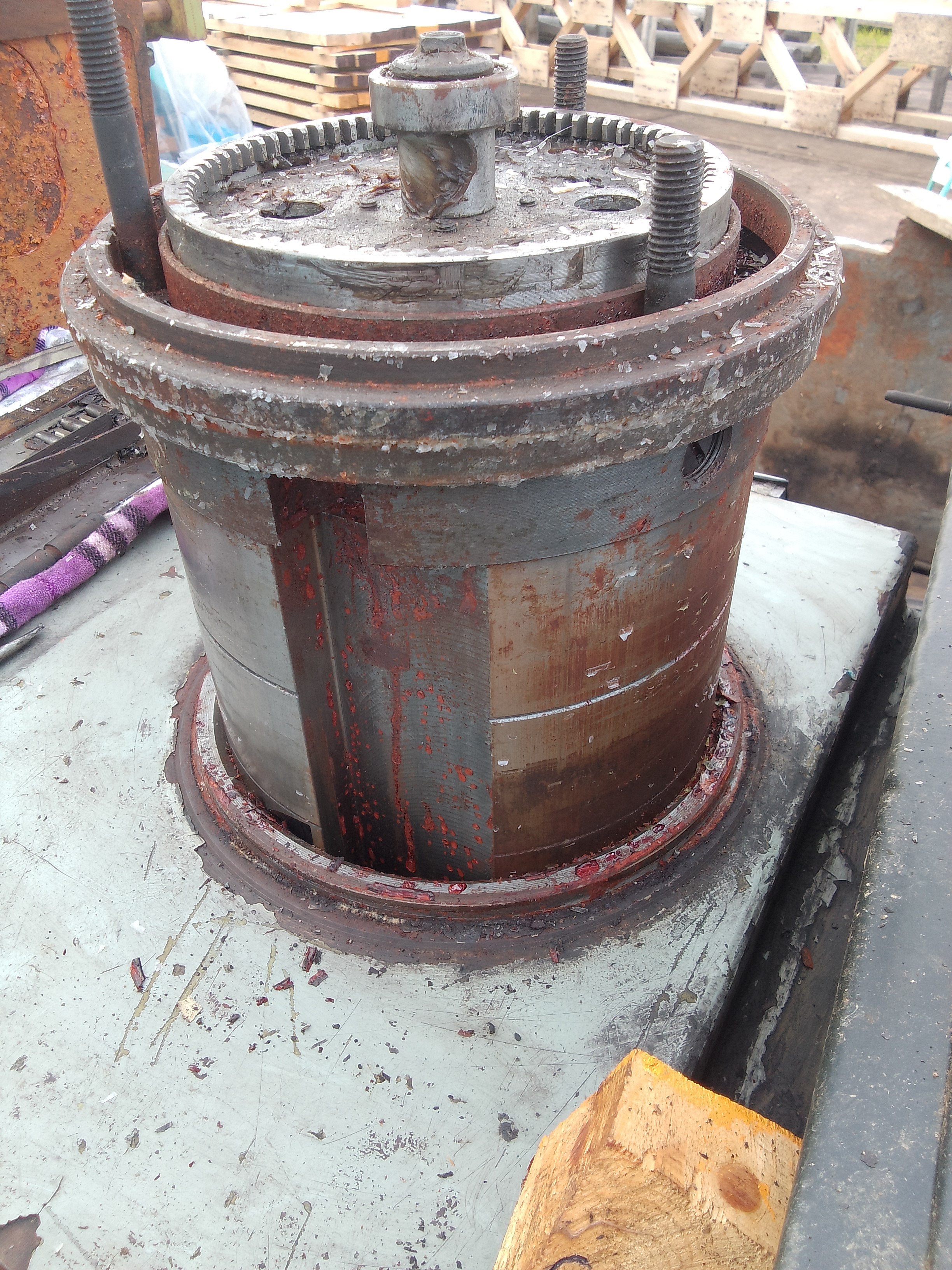

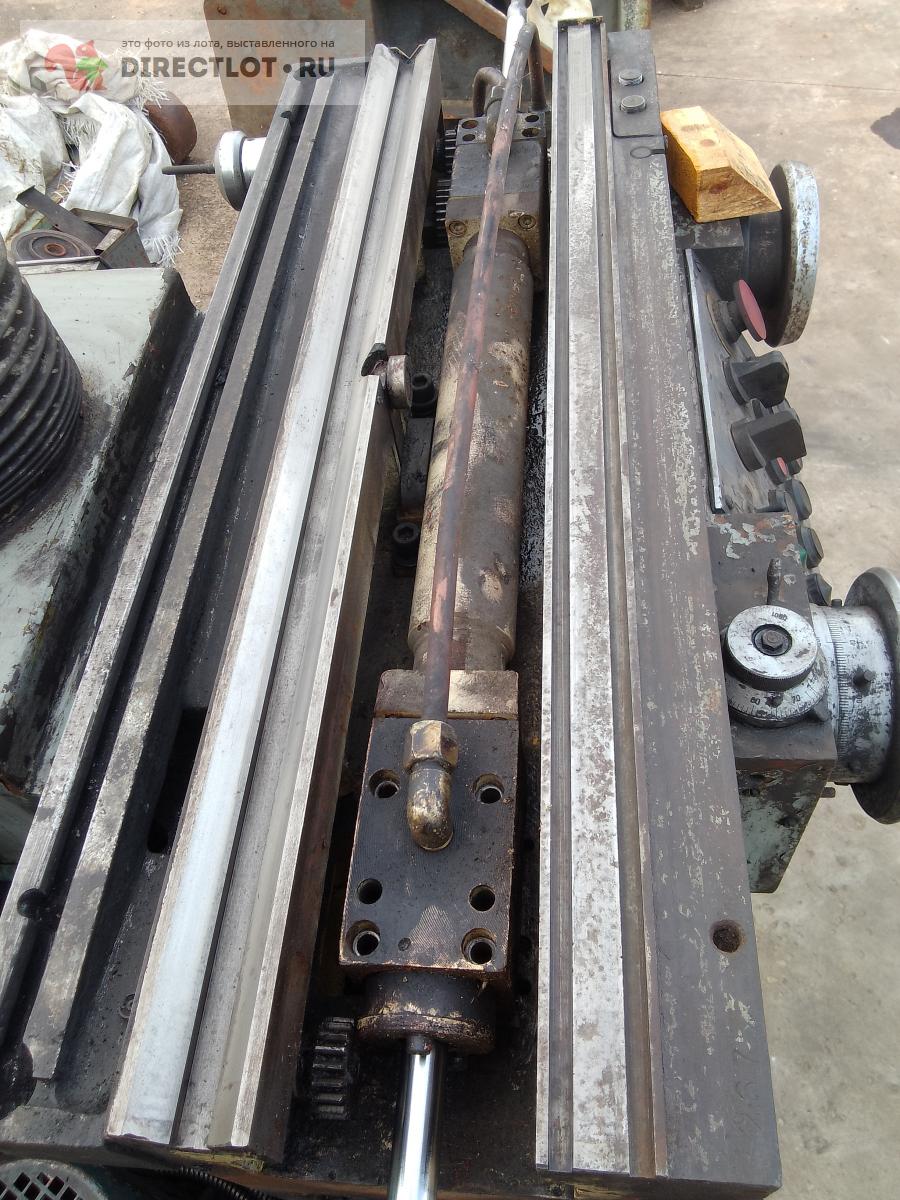

На всех направляющих по всей длине видна заводская обработка ну или не заводская. Кроме плоской направляющей на самом станке её поела ржа поверхностная. На шпиндельной бабки видна коррозия на мой взгляд критичной нет слоями ничего не отваливается поверхностная хоть и рыхловато. Стол в чём-то сером как будто графитовая пыль. Насчёт выбирается легко под ним стол с ржавчиной стол думаю нужно шлифовать. Роликовые направляющие только те что на фото.
Подскажите пожалуйста реальную цену целиком и по основным узлам, есть ли спрос?
Ну вроде всё. Спасибо.

Да забыл сказать, в "хочу купить" всё посмотрел свежих хотелок нет. В объявлениях о продаже станки в основном комплектные и собранные... Ну и запросов ни на что не увидел.

Продавайте целиком. Его можно восстановить. Но набор оснастки к этому станку стоит, как сам станок.

Так в том и вопрос сколько будет адекватная цена. Чтобы не завис. Посмотрел цены на некоторые узлы, гидростанция гидроцилиндр головка шпиндельная. Цены на них высокие но и спроса нет...

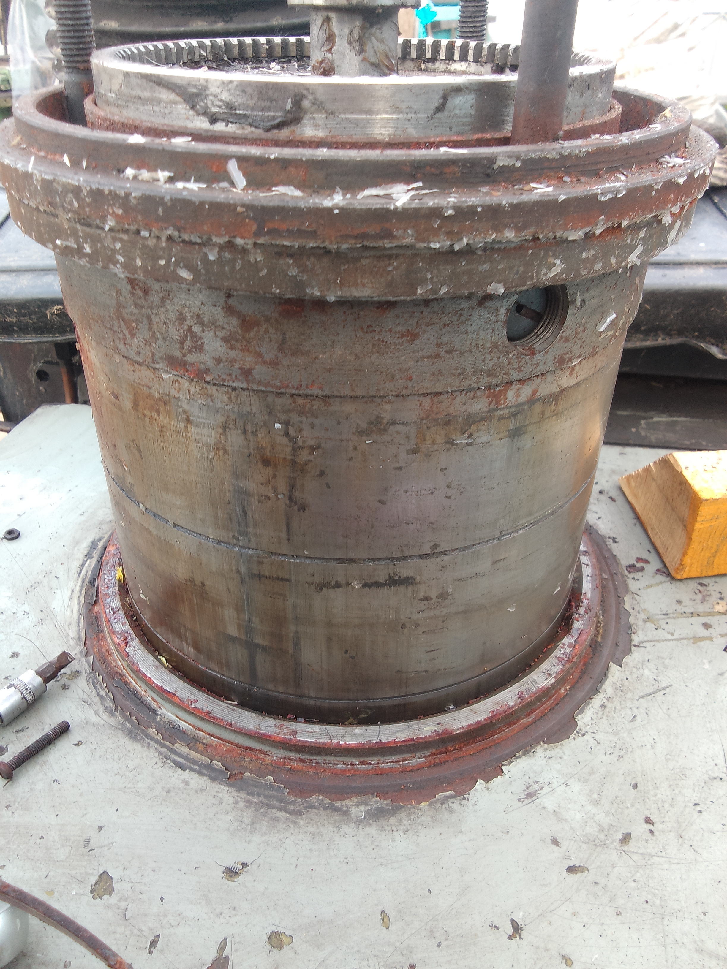

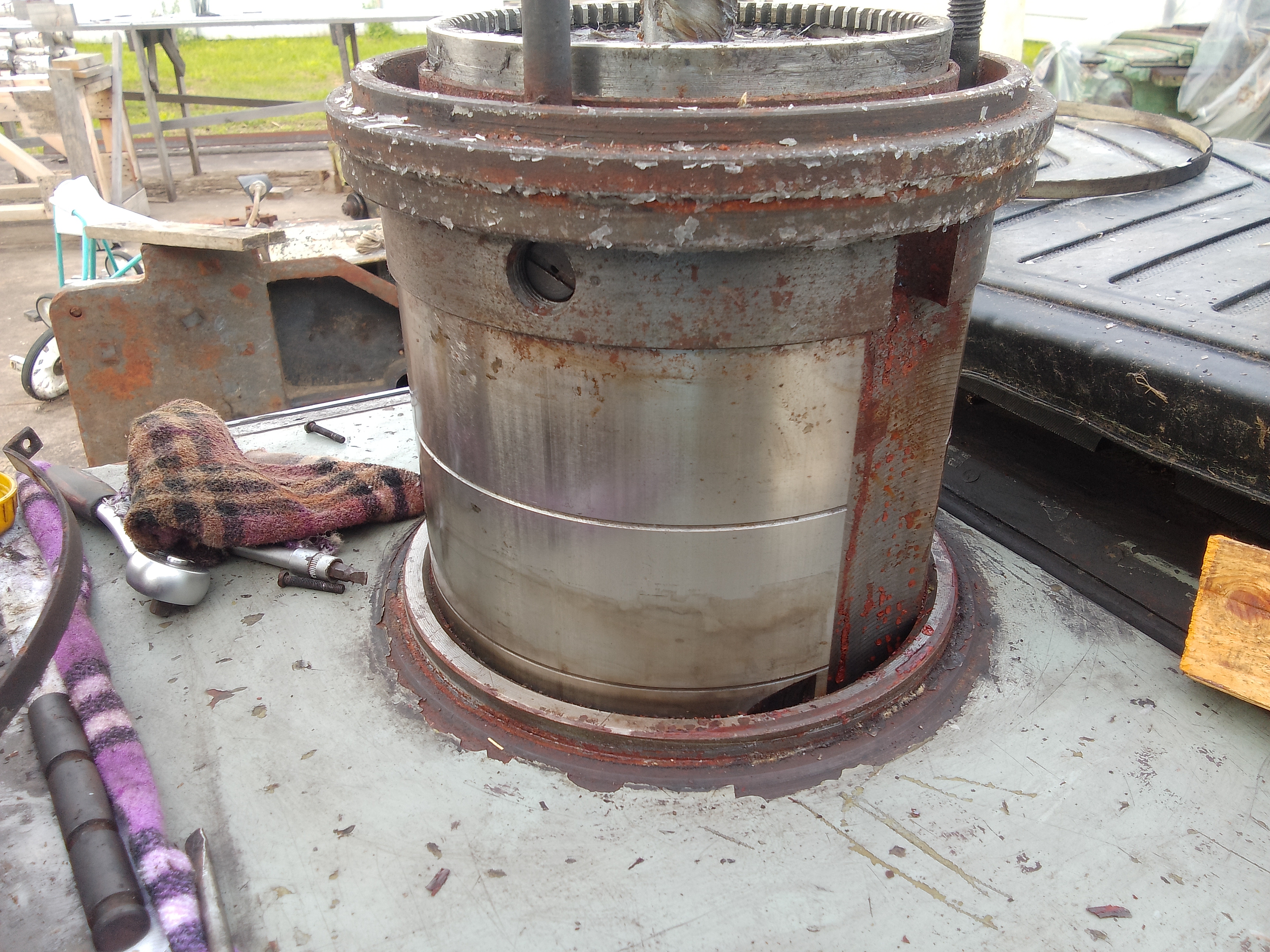

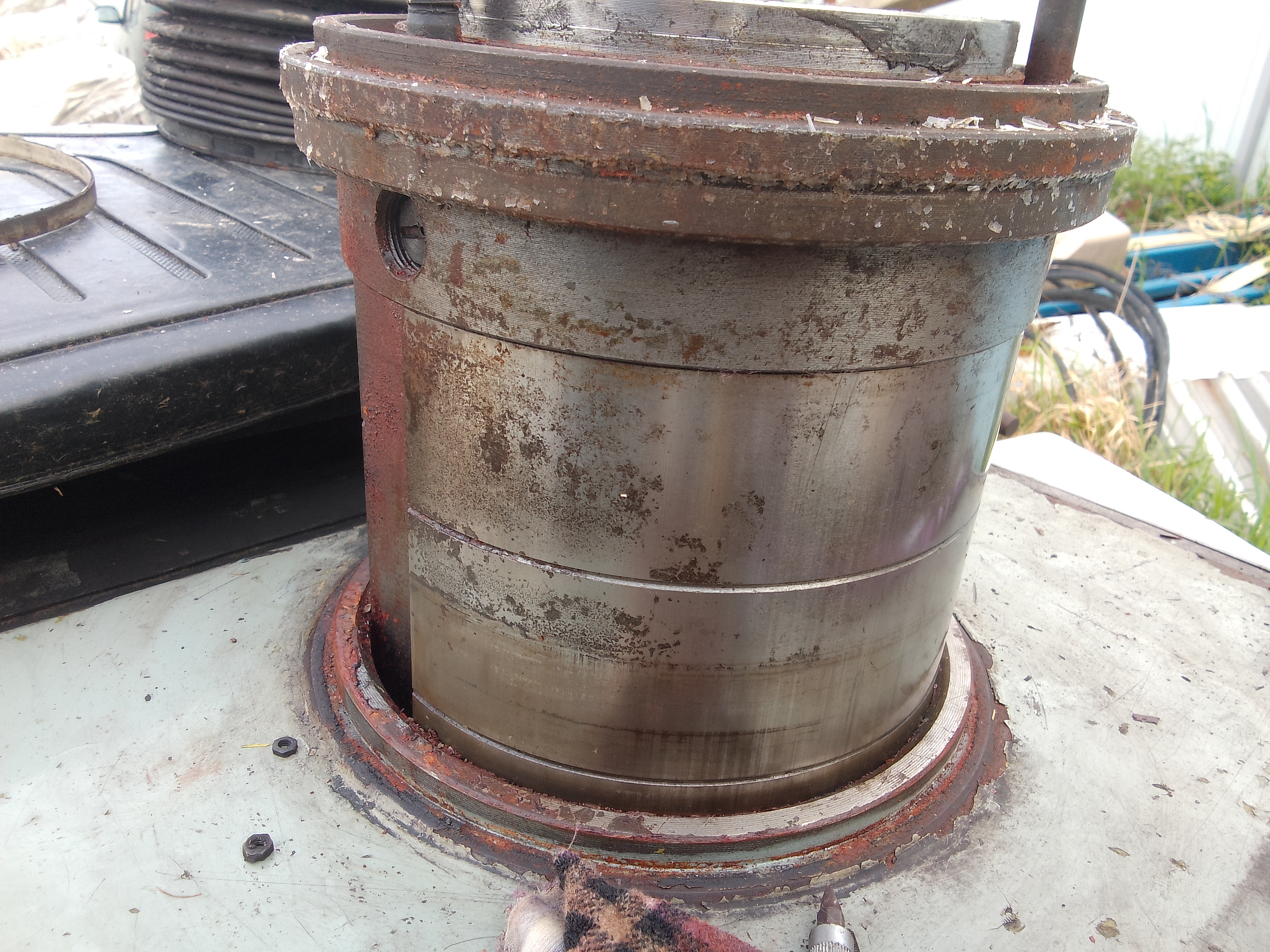

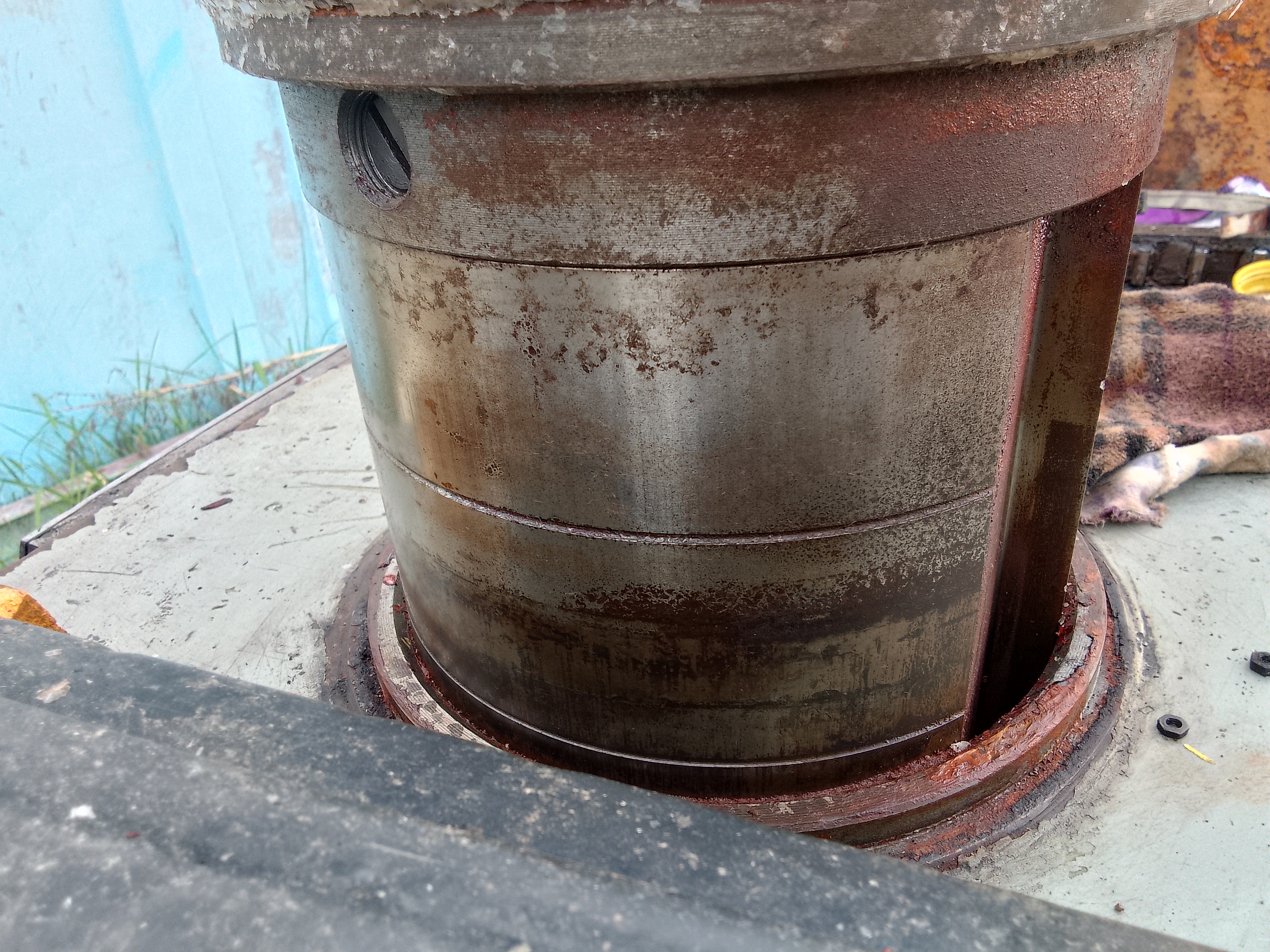

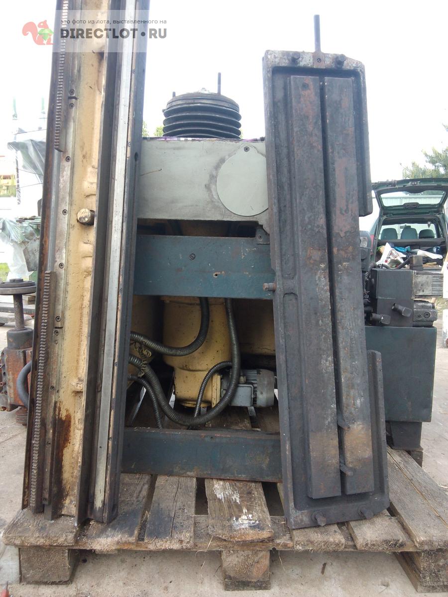

Решающим может оказаться состояние колонны под гофрой.

Так и станки такие продают от 120000 до 600000-800000 рублей. И спроса нет.

Наберите в товарах 3е642 и по листайте цены разные машина не плохая у меня тоже на складе стоит такой почти новый но без гидравлики брал под проэкт я и гидравлику на него купил пока не до него дорого не продать а по узлам будет долго но вообщем все зависит от цены образно за 55-60т думаю и так заберут тут еще доставка дорого будет если местный покупатель факторов много да оснастка на этот станок иногда стоит дороже станка и продаётся лучше чем станки смотрите сами ну можете попробовать тыс за 80 выложить как есть если кто-то рядом заинтересуется может и заберут если вас такая сумма устраивает но это не точно)) по кускам тоже много предложений короче думайте сами решайте сами

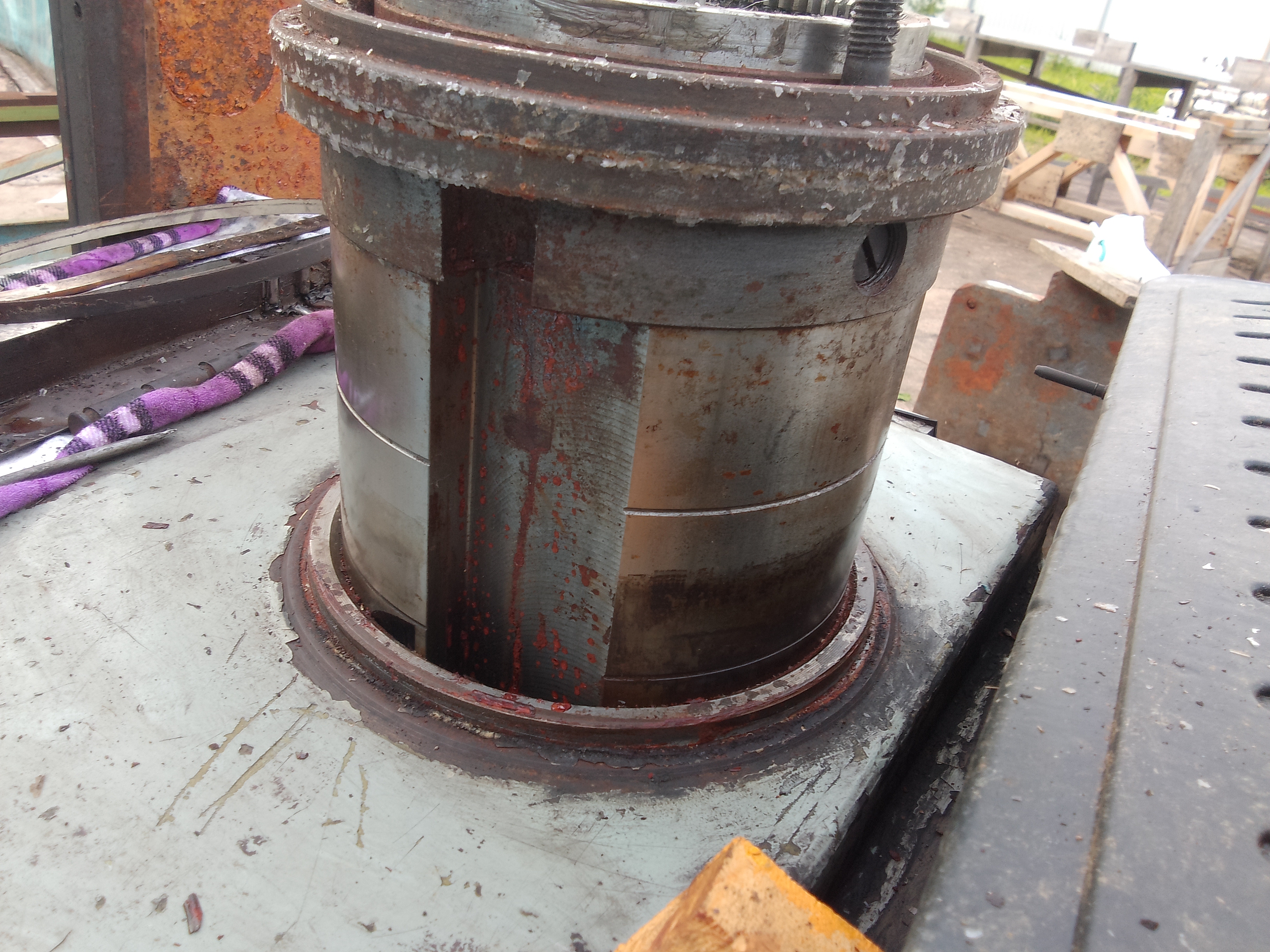

Спасибо! Колонна вот она какая... Без протирки и с протиркой.

Можно и миллион цену прицепить а толку я как то писал в опознайке что узнавал цену шпинделей на этот станок новых с завода в Витебске короткий 2600$ длинный 3700$ это года 2 тому назад станок думаю новый с базовой оснасткой думаю миллиона под 3 потянет на заводском сайте смотрел цены на оснастку очень дорого но это все лирика в реале я конкретно знаю людей 3е642е на ходу с приличным приданным оснастки за 200 продают годами

Выставите на Авито фото и посмотрите какой интерес ,пишут /не пишут , примерный такой мониторинг

Рассчитывайте на 60-80 тысяч. Комплектность нормальная, но требуется восстановление. Такая цена позволяет купить и восстанавливать. Надо много докупать (не оснастку).
Насчет того, что оснастки нет - так это и не обязательно, это отдельная статья и тут не при чём. Я машину тоже без гаража покупал)))

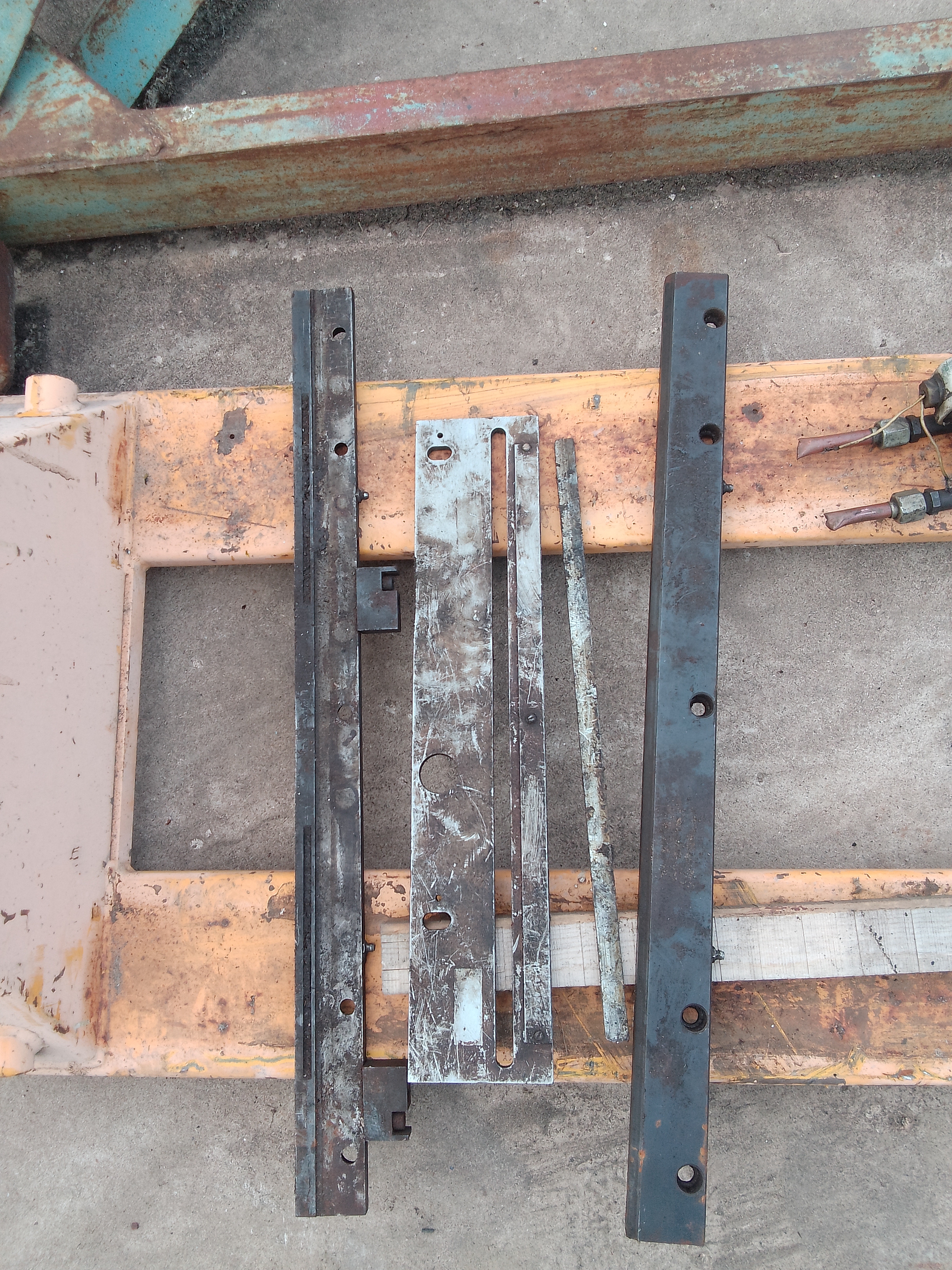

Ещё вопрос, это от него?

Насчет продающих в комплекте с оснасткой за 200 тыс - не у всех, далеко не у всех есть 200, чтобы купить счастье разом и на всю жизнь. А вот купить станочек и потихоньку восстановить - это гораздо легче.

Авито - хороший совет. Надо и там выставить. Там аудитория огромная.

Вопрос под какие задачи брать эту машину ? Для заточки инструментов я думаю сомнительная покупка родить из него хобийный плоскоглиф или кругло шлиф как по мне не серьезно я брал хочу на его базе родить машину для шлифовки внутренних конусов ИСО и КМ в шпинделях станков но затея требует вложений гораздо больше чем стоит сам станок это так мысли в слух как показывает практика все универсальные станки и мало габаритные на них цена дикая а по факту я этим переболел на каждую серию задач должна стоять настроенная машина чтобы с минимальными перенастройкой выполнить задачу иначе пол дня перестраивать машину из за одной задачи так не заработаешь

(на каждую серию задач должна стоять настроенная машина) - Это без спорно но при условии что и переболел мелким производством с ограниченным пространством. А так этот станок судя по хорошему состоянию верт. колонны может заменить кучу, пусть и с меньшем качеством.

Да на Авито можно про дублировать объявление но в основном машина узкой специализации и в нынешнем состоянии к ней нужно приложить руки и голову большая часть людей которые это могут уже на директ лот пасутся рано или поздно все остальные тоже будут тут чипмейкер кладезь информации по станочному оборудованию всех сюда приведет

Собрать обязательно. Цена выше актуальная для без оснастки и гидравлики

Если уйдет за 50 , то нормально.

В прошлом году осенью ( без оснастки)такой станок РАБОЧИЙ долго продавался на Авито по цене 60 т.р.

С хранения голый по оснастке продал два года назад за 480
