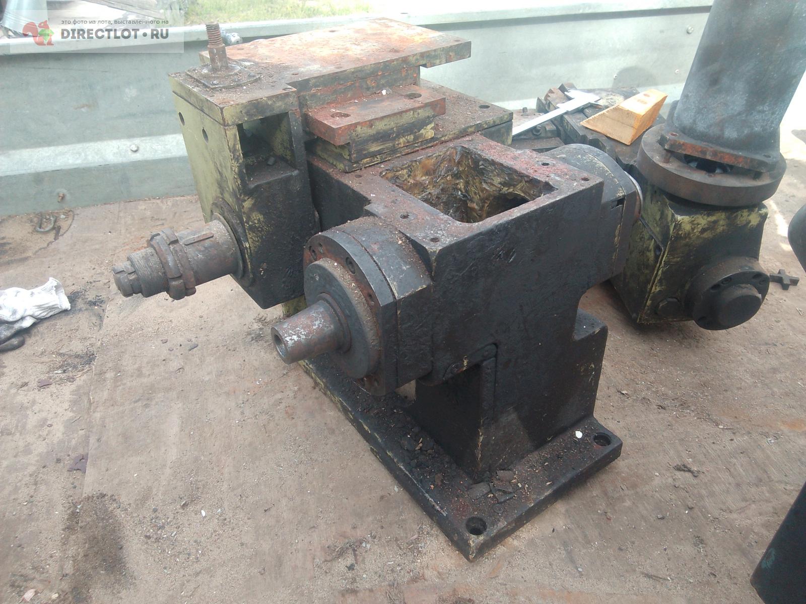

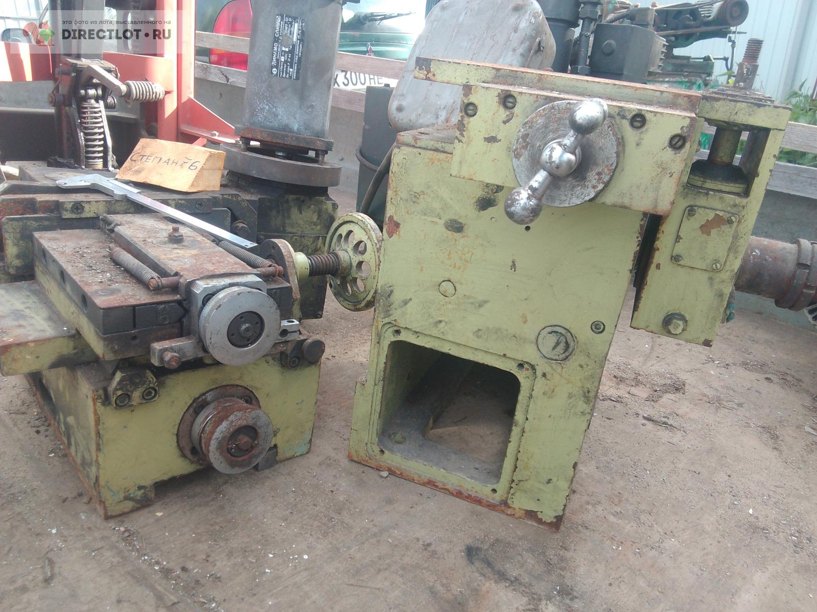

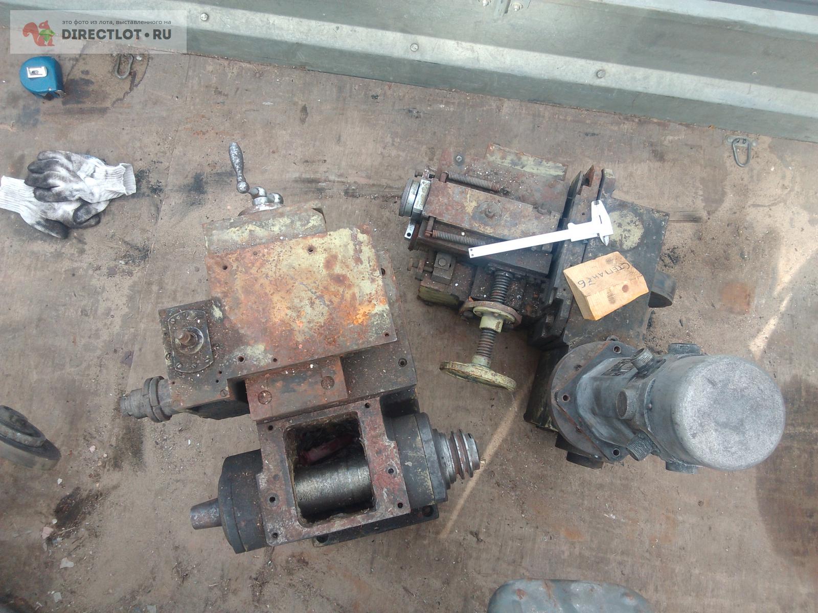

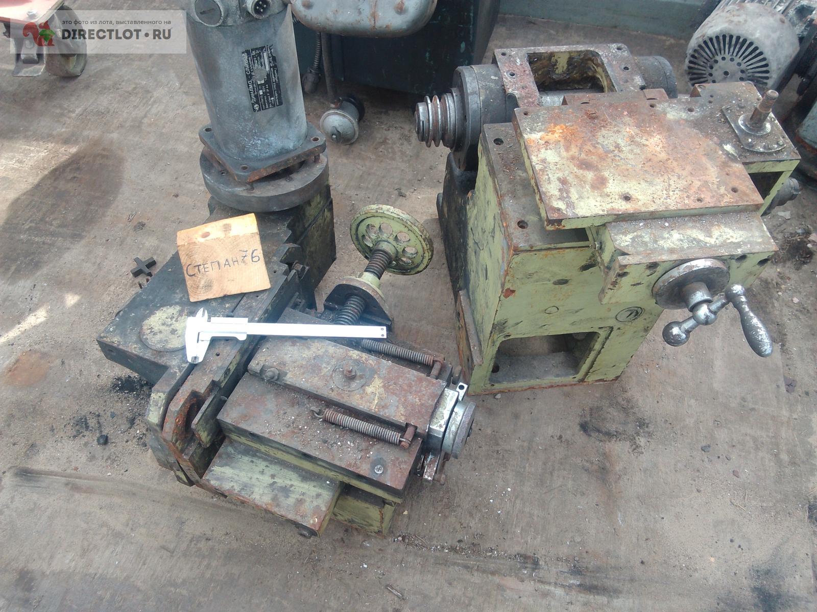

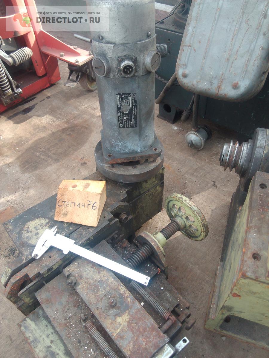

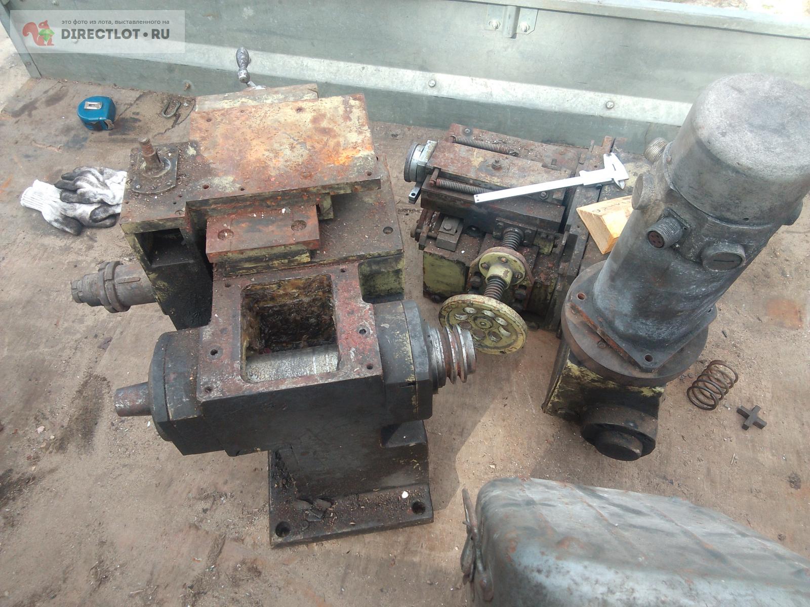

Приветствую! Подскажите пожалуйста от какого оборудования узлы?
-Красный_механиК-   645   2968
  добавлен

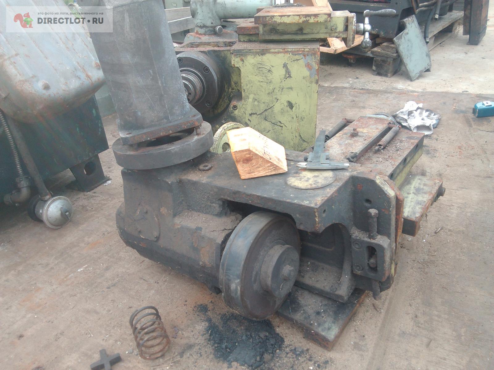

От бесцентрово-шлифовльного станка вроде бы. По крайней меле левая бабка, та что с резиновым кругом и мотором. Так же на этой бабке присутствует правилка круга в которую (со стороны круга) должен втыкаться алмаз в оправе Ф10мм.
Что-то типа 3д180.
  добавлен
Человек тут давеча искал такой малогабаритный бесцентровый. Но только в сборе конечно)
Степан76   703   2531
  добавлен
Благодарю. Мелькнула мысль что может быть от бесцентровошлифовального но побоялся озвучить) наверное железяка из разряда на поделки? Вряд ли такие запчасти сильно востребованы. Хотя конечно штука нечастая и может быть кто-то ищет. Почём выставить чтобы не зависла?
Степан76   703   2531
  добавлен

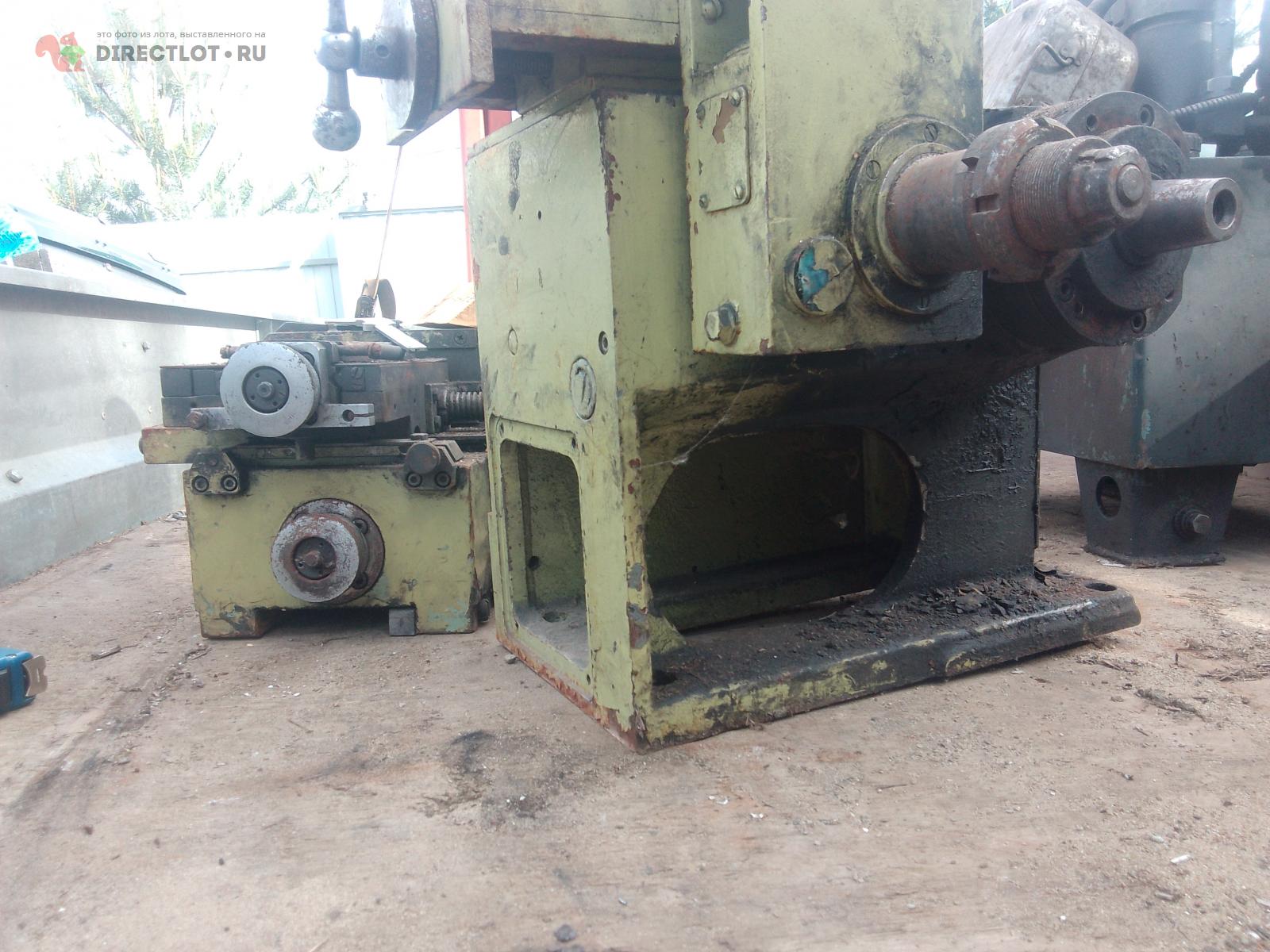

На второй кстати на шпинделе был алмазный диск миллиметров 200 диаметром
  добавлен
Там шпинделя на скольжении, а не на подшипниках, так что скорее это висяк....
