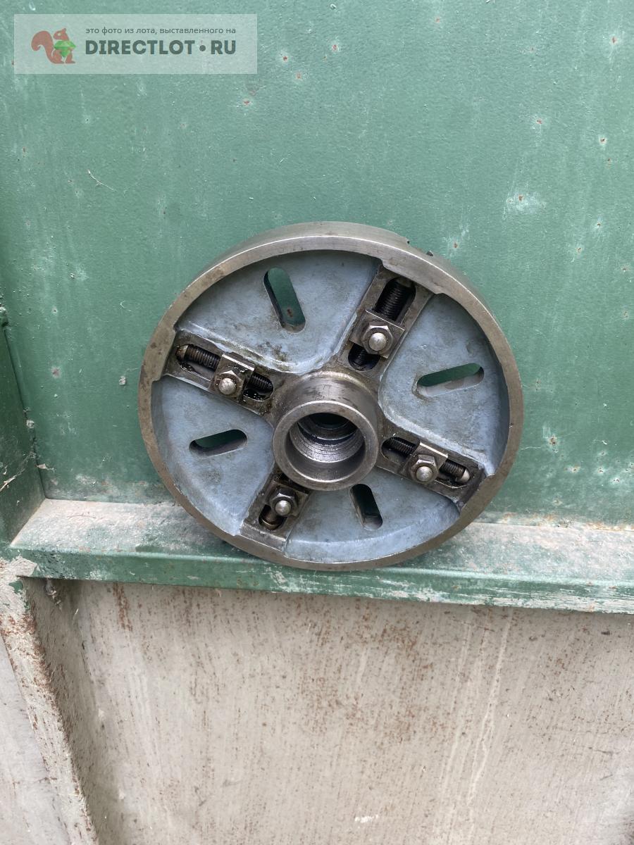

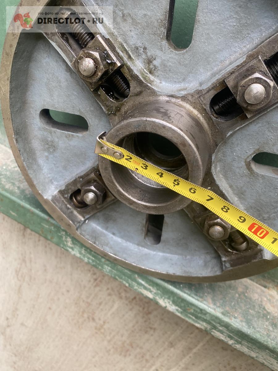

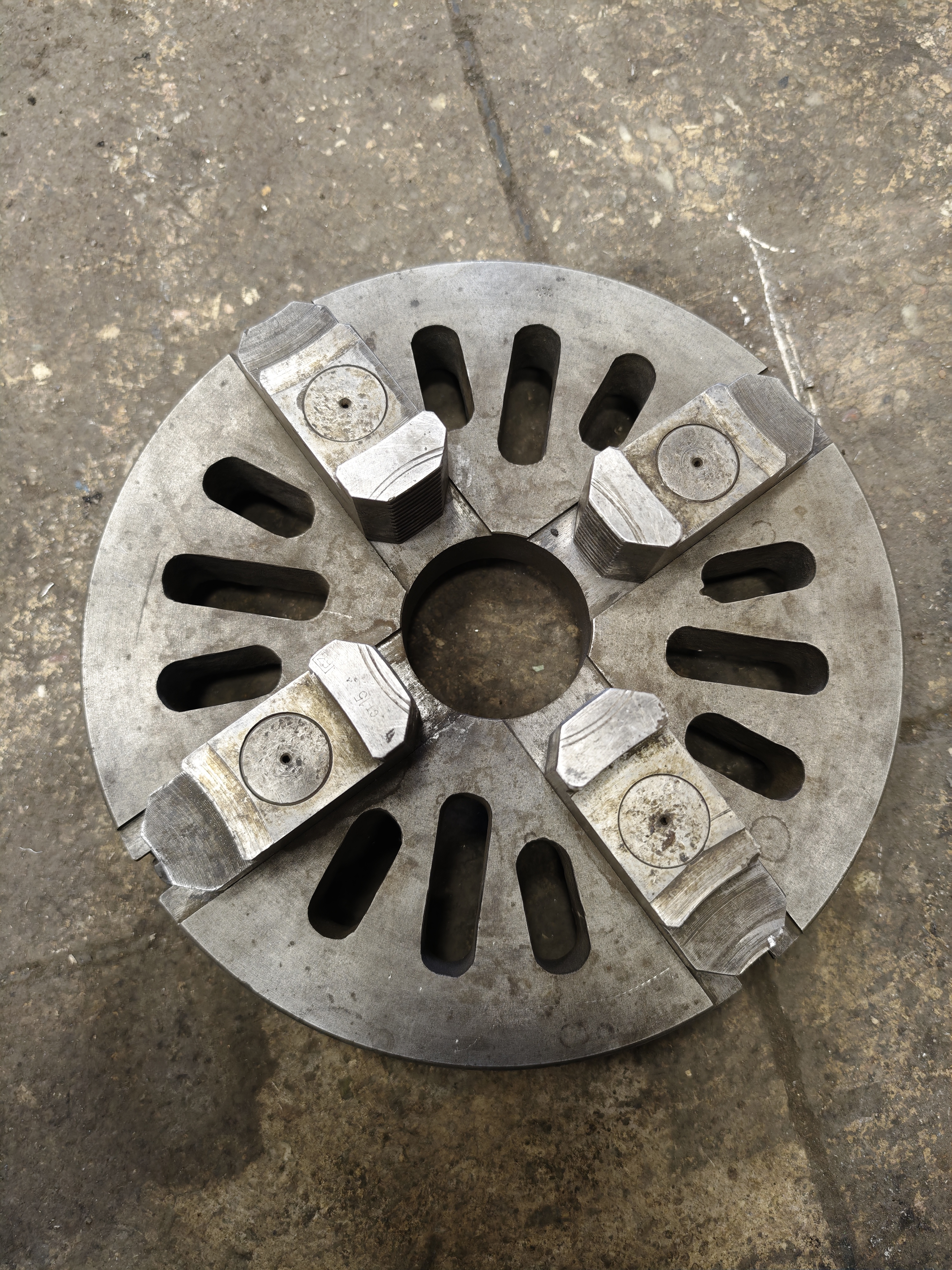

Подскажите от кого 230
Резьбомер не захватил

Была на днях в опознайке такой конструкции шайба на 300 вроде внутризавод но на ней не был реализован крепеж на шпиндель эта явно фирма
EvgenyHcore   1423   2823
  добавлен
Да я ее видел
Это точно фирма

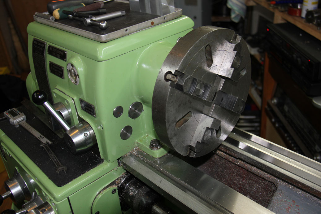

Есть фото Вашего патрона на 1П611
Приложены файлы: p39977-2.jpg (136kb)
  добавлен
Попозже скину размеры с резьбой
А так чего то не угадать

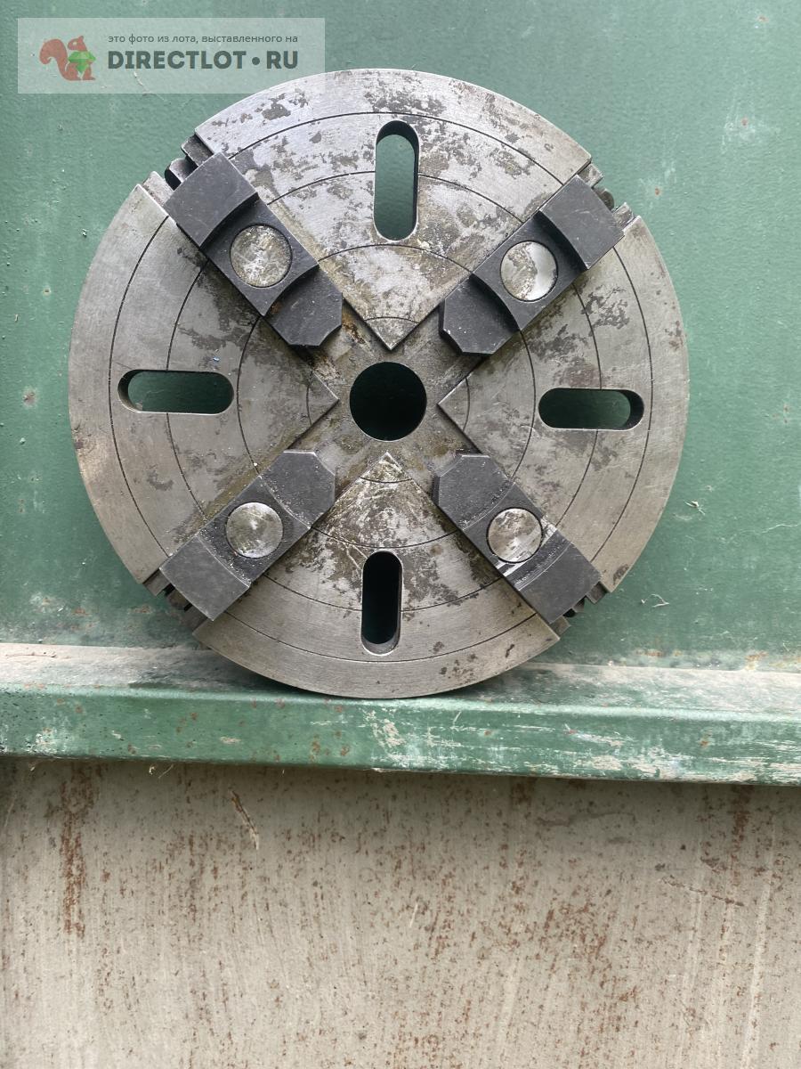

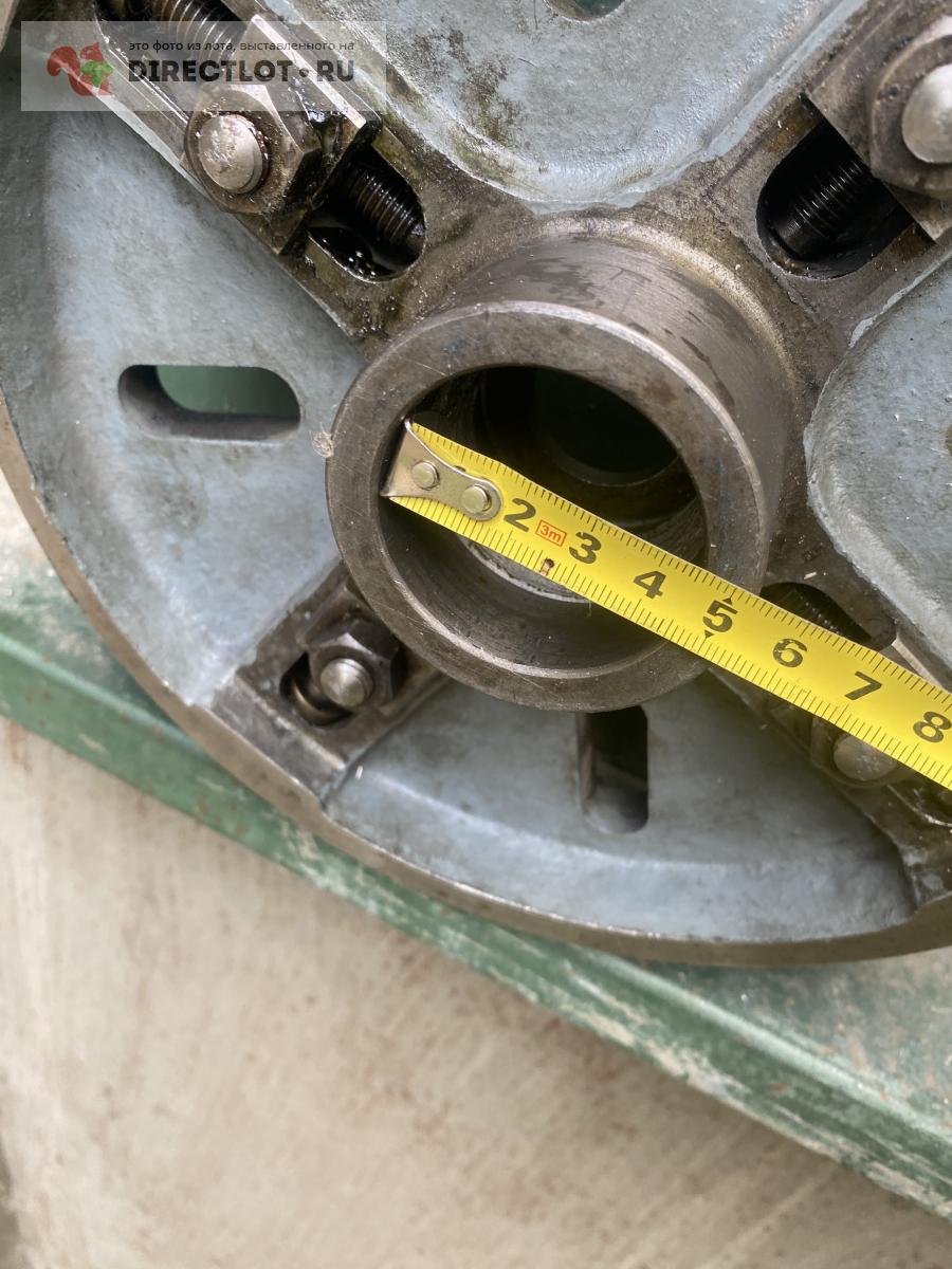

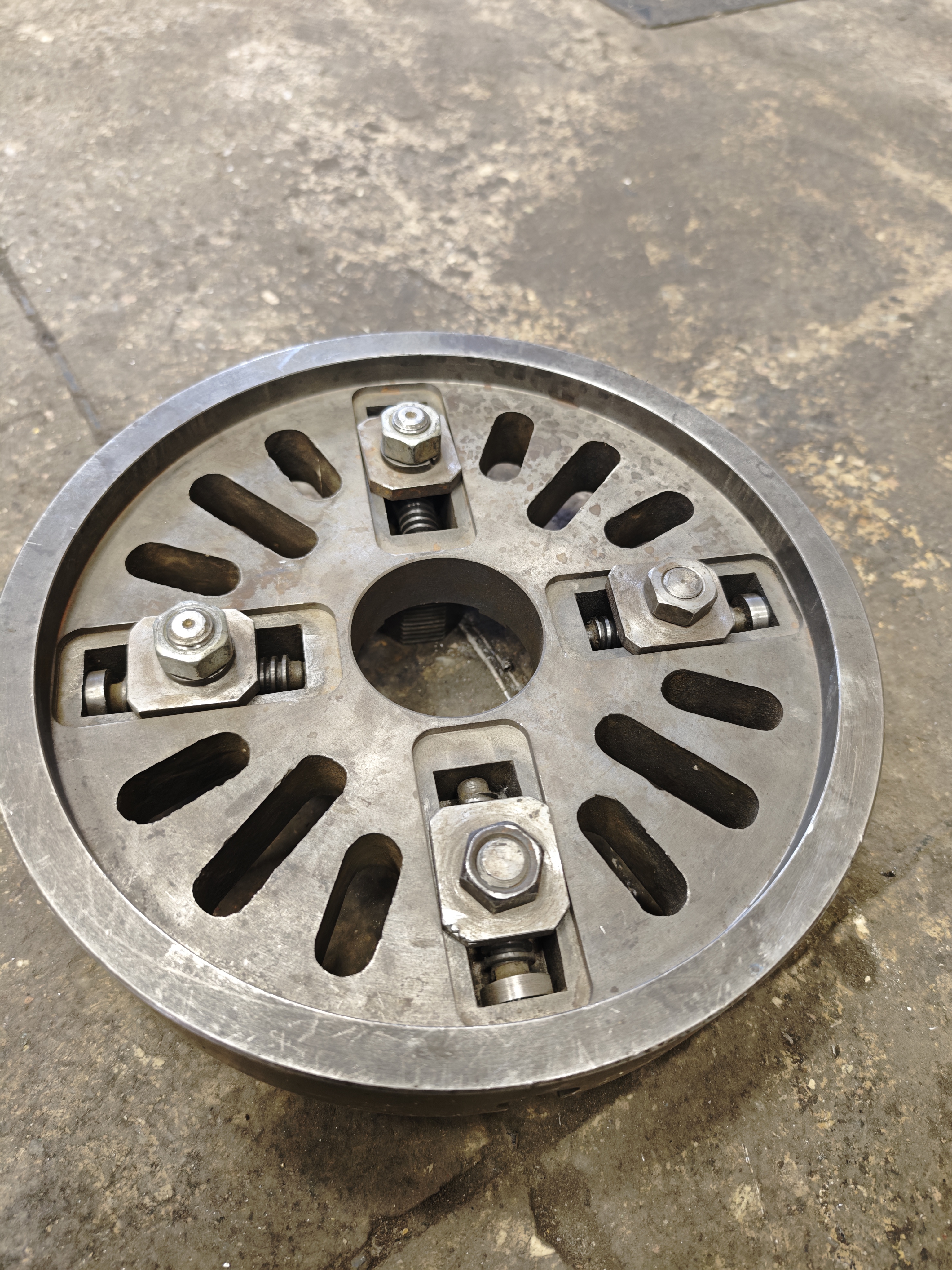

Приветствую, предыдущая похожая план шайба была мною опубликована. Судя по фото вашей делаю вывод что они идентичны по сути и идут от одного производителя или одного станка. Делаю такие выводы по абсолютным конструктивным особенностям и технологическим выемкам коих более нигде не видел. Не знаю почему мою план шайба окрестили внутризаводом никак не обосновав свои выводы, видимо ссылаясь на забоины на пазах под тболты. Зато никто не обратил внимание на точность размеров остальных деталей, сложность и редкость исполнения механизма, шлифованные полки и кулачки, термообработку не свойственную самопалу. В общем было не очень приятно вместо логичным и аргументных рассуждений на тему происхождения, получить клеймо самопала с первого сообщения и на этом закончить. Буду надеяться что вам удастся выяснить происхождение вашего патрона. Так же буду признателен если по достижению положительного результата вы отпишите в этой теме что удалось разузнать)
Олег Викторович   5236   4982
  добавлен
Прецизионный Человек - Ваша 320мм точно от TOS SV 18 Ссылка доступна с VPN aukro.cz/licni-deska-320-mm-pro-soustruh-sv-18-a-jine-7014449861

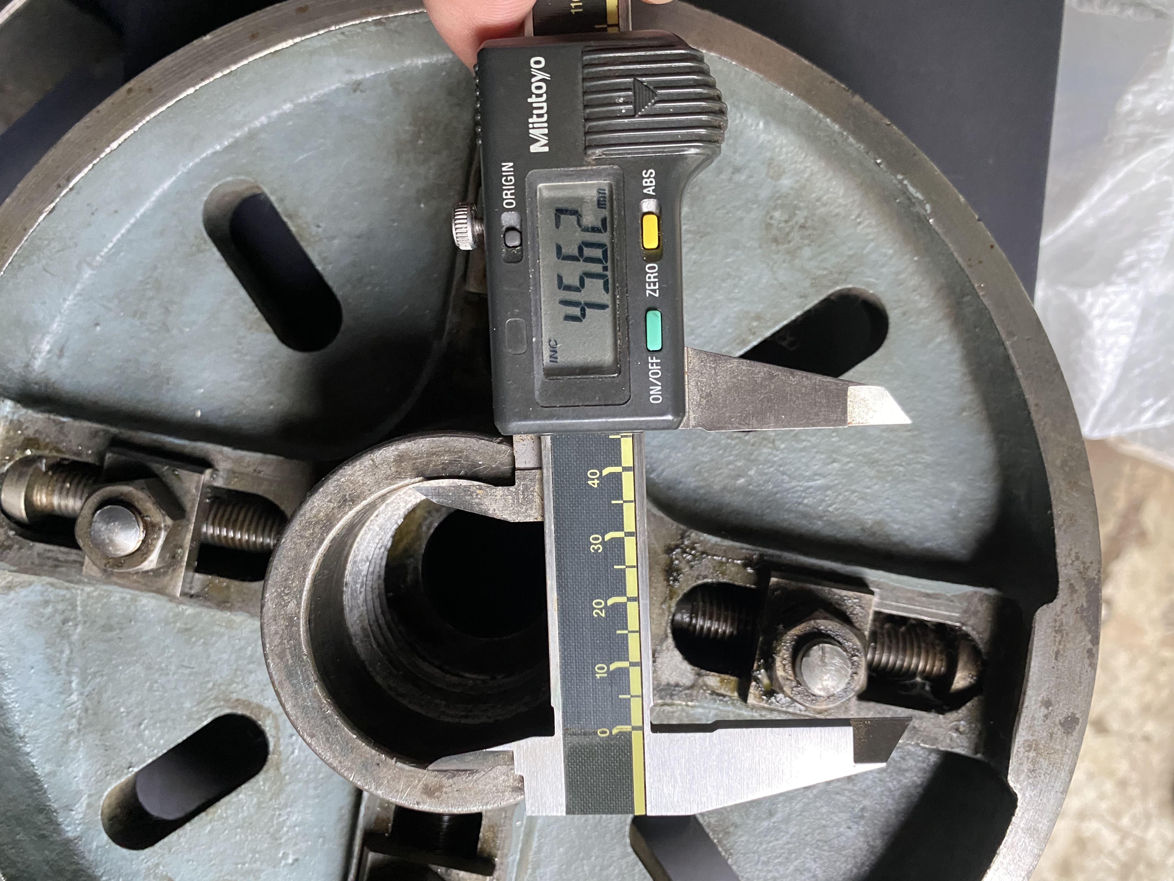

Фото шаг 4,5
Приложены файлы: IMG_6926.jpeg (3mb)

Прецизионный человек
Мои такие мысли
Ваша планшайба патрон - фабричная или вн завод , я точно не скажу
Но и схожесть с моей только в том что она патрон планшайба
Весь импорт , его лицензионные копии , ссср так или иначе похожи
Отличить можно по маркировкам , посадке , цвету и бывает еще характерным признакам
Так же например не стандартный диаметр, как на моей

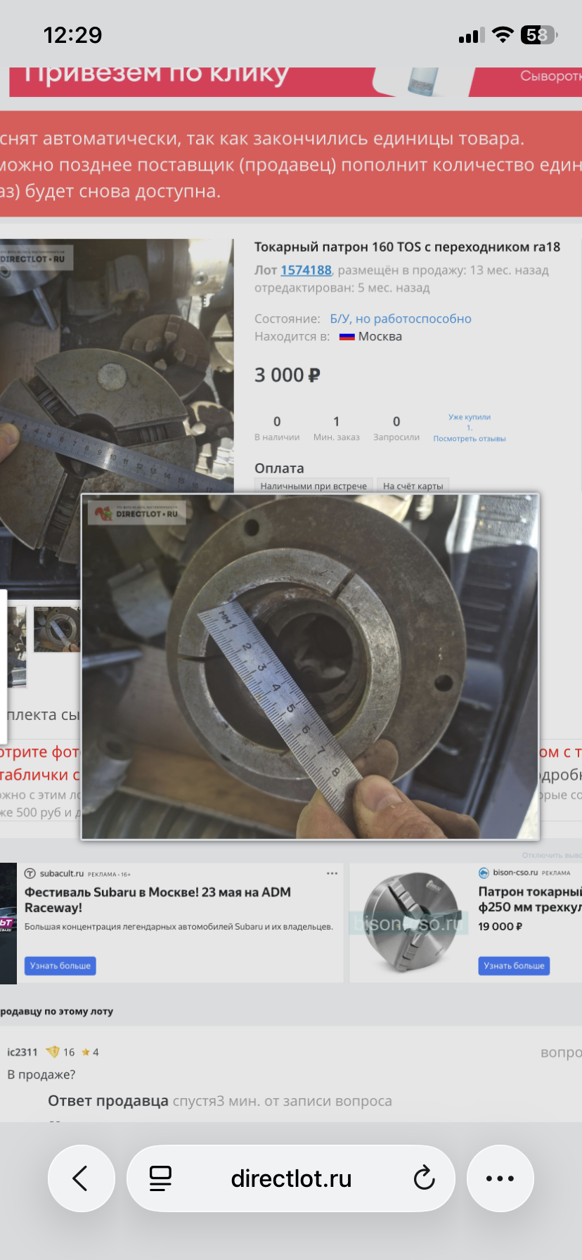

-Красный_механиК-   639   2951
  добавлен
М45х4.5 Leinen LZ-4s, есть такое.
directlot.ru/lot.php?id=1542415
Приложены файлы: 06.jpg (58kb)
  добавлен
Спасибо
